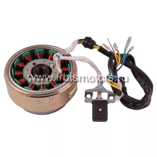

наподобее https://electrotransport.ru/index.php?topic=49044.0#topmsg
Цитата: Olehs от 03 Апр. 2018 в 00:34
]наподобее https://electrotransport.ru/index.php?topic=49044.0#topmsg
Какие конкретно магниты будут? Можно столько меди намотать, что магниты не переварят нормально такой магнитный поток.
Olehs
#20
Да там столько не влезет, 18 зубов 5х16 высота 15, магниты не видно, они прикрыты железом, если крутить статор 36 щелчков получается.

[user]vladk[/user], Если Вы о фотографии выше, то это не он... У этого на картинке только 12n.
Впрочем, если количество магнитов не было очевидно сразу, то видимо тот тоже на ферритах.

у всей мототехники они ферритовые, да и у инверторных бензогенераторов тоже

Да это ни тот, но также выглдит только катушек 18

Цитата: vladk от 04 Апр. 2018 в 12:36на феррите причем
, от таких магнитов большой момент не получить. Можно подавать постоянку на одну фазу и пробовать проворачивать измеряя момент. Поискать экстремум по току.
