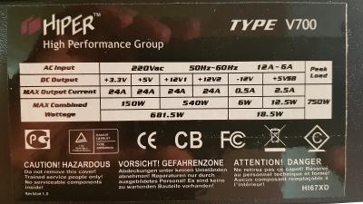

Заготовка под зарядочку. Осталось найти регулируемый dc dc.
Использую батарею 1p6s 38 ah.
