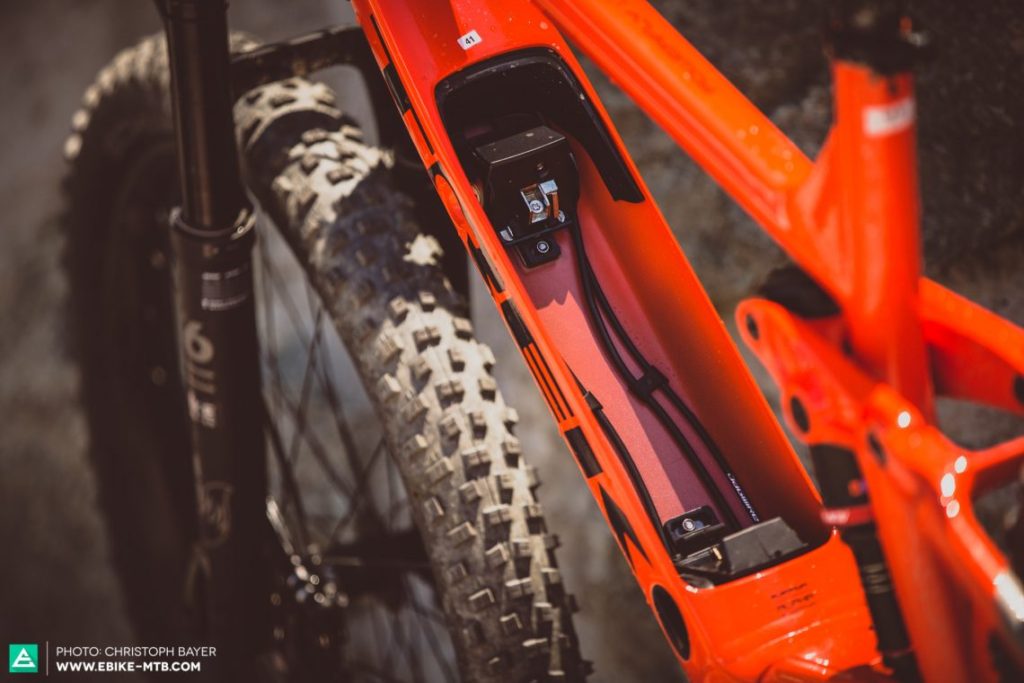

Всем привет.
Хочу обсудить идею поместить батарейки в раму велосипеда.
Речь идет о стандартной алюминиевой раме:
http://www.kolonet.cz/detail/11866-1/
Хочу купить ее, рассверлить ее и попробовать запихнуть внутрь батарейки.
1. Вопрос первый - где пилить раму.
Если у вилки - то рулевой стакан ослабнет, если у седловой трубки, то разбор и закрепление выглядит затруднительным, придется и снимать колесо, и вытаскивать шатуны. Не думаю, что мне это придется делать часто, но все-таки:) Насколько сильно ослабнет стакан от двух внешних отверстий по 30-35мм? Пока все рамы у меня ломались в рулевом стакане в месте соединения с трубами - а эти места я точно трогать не буду.
2. Вопрос второй, какие использовать аккумуляторы.
Тут несколько вариантов:
Ионки на 26650 - в верхнюю трубу по длине могут не войти 10 штук, тогда не получится сделать 36В батарейку, в нижнюю войдет 10, но вряд ли 12.
Ионки на 32600 - по диаметру не войдут в верхнюю трубу, (вместе с изоляцией и балансирными проводами). В нижнюю наверное войдут без проблем.
NiMH - элементов D (32590) или С вполне влезет 21 штука или больше, т.е. напряжение будет 25В - чуть меньше, чем хотелось бы. Причем для них не нужна БМСка, их паять безопаснее и проще и т.о. изоляция мб обычной пленкой.
По Wh первый и второй вариант получаются по 300Wh и ток 18А. Третий >230Wh, т.е. не сильно то и меньше.  Т.к. батарейка в раме может не быть единственной батарейкой, то и этот вариант я рассматриваю.
Вес тут большой роли не играет, объем-то маленький:)
Какие есть еще варианты?
3. Третий вопрос. Разумно ли использовать защищенные ионки в конфигурации 10s2p или 10s1p? Главная цель - предотвратить пожар. Не большая проблема, если вдруг одна ячейка испортится и придется перебирать батарею. Ячеек в параллели мало, поэтому всякие каскадные выходы из строя маловероятны.
Мотор будет 250Вт, но контроллер 16-18А, т.е. снимать в горки буду чуть больше 500Вт.

Цитата: BattleCruiser от 24 Март 2018 в 22:121. Вопрос первый - где пилить раму.
Не извращайтесь, всё уже изобрели. Просто скопируйте хорошее решение.
Нигде. Велосипедные рамы проектируются если и не на пределе прочности, то недалеко от него в угоду максимальному снижению веса. Ослабление в любой точке - серьёзный шаг к снижению надёжности.

Как это у вас никеля 32590 влезет 21 штука, а лития 32600 не влезет? Да и энергоёмкость у этих ли банок что-то никакая. При в три раза большем объёме (а с учётом корпуса на кишках все четыре будет) у них должна быть типичная ёмкость в районе 10-12Ач на штуку. А я больше пяти что-то не вижу в гугле.
Индивидуально защищённые? Нет. Нельзя из них сборки больше 3S делать, сгорит защита при первом срабатывании. Только общая бмска. Да и защита там редко на ток больше 2-3А.
В металлической раме они никуда не денутся. Подымят немного и баиньки. Вместе с рамой на помойку вынесете потом.

Цитата: BattleCruiser от 27 Март 2018 в 17:44Такую штуку мне самому не сделать
Там делать почти ничего не надо. Отдать сварщику, он сам заварит. После вырезать внутри кусок рамы, геометрия сохранится.
