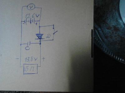

Всем добра,хочу замутить по такой схеме
Добавлено 03 Янв 2019 в 09:26
Кто что скажет?
Добавлено 03 Янв. 2019 в 09:28
И какой диод и ёмкость в данном случае задействовать.

[user]Samohod55[/user], это что?

[user]tmiaer[/user], бесперебойник на 18650,чтобы не перезаряжались .

Я думаю нужно просто отрезать зарядку в бесперебойнике, которая на 13+ Вольт и подключить внешнюю зарядку на 12 - 12.5В. Подключиться к 220 можно внутрь бесперебойника. Батарею поставить рядом, возможно в одном корпусе с зарядкой. И будут 4 провода уходить в бесперебойник. Зарядку можно хоть от планшета взять, нам же не нужно по быстрому все заряжать.
Второй вариант, это поставить между 13.6 и АКБ DC-DC-CC-CV преобразователь, например сторублевую xl4015.
Естественно надо будет лезть в бесперебойник и разобраться откуда приходит 13.6 В, чтоб в разрыв поставить DC-DC, либо просто отрезать зарядку.
[user]Metamorf[/user], её не всегда можно отрезать. Часто зарядка и инвертор - это одно и то же, работающее в разные стороны по необходимости.
Но зачем. Ставь фосфат 4S и нет проблем.
Если очень хочется 3S кобальт, то лучше вникнуть в схему и подкрутить там пару резсторов для корректировки измерительного делителя напряжения.
Заодно упадёт нижний порог, что тоже важно. Иначе ИБП будет отрубаться, когда батарейка не отдала ещё и половины ёмкости (обычно напряжение отключения от 10.5 до 11.5 у разных моделей).
И поставил бы не больше 12В.
