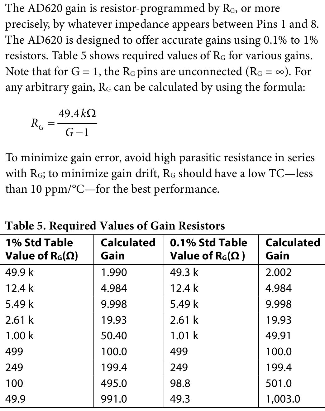

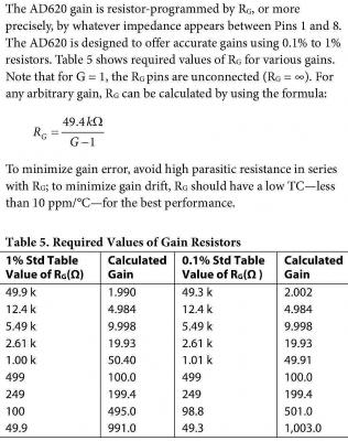

Заметил некоторую погрешность в расчёте. Оказалось, Кус  ad620 при R14=1к не ровно 50! В ДШ на неё даже табличка есть
Опытным путём подобрал номинал в 1.055k. Получил результат с погрешностью при АКБ  2 мОм - 1.995 мОм, на 40 мОм - 40.016 мОм.
Считаю, цель достигнута.

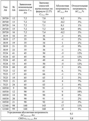

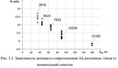

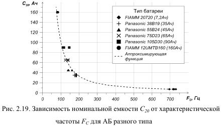

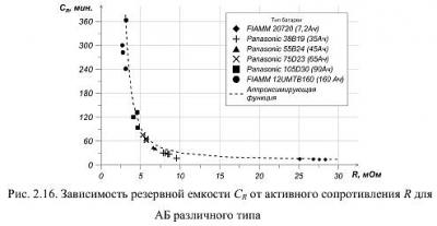

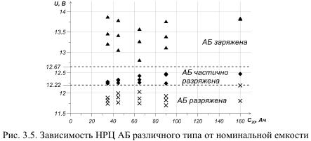

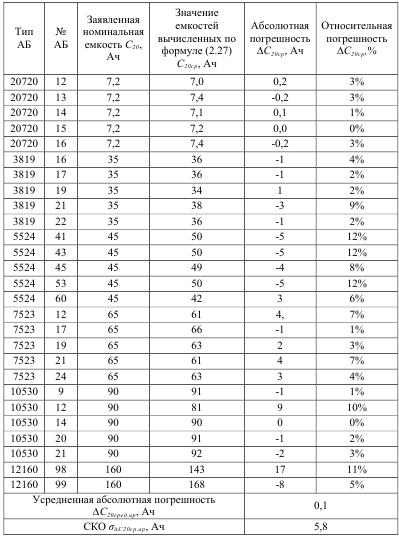

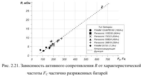

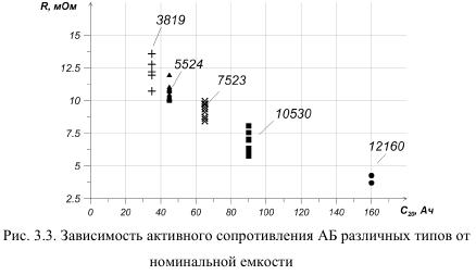

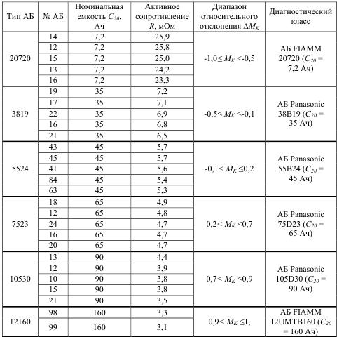

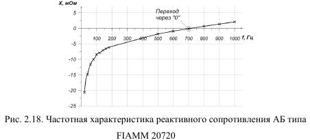

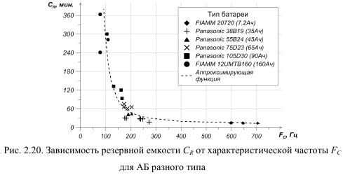

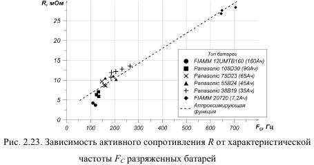

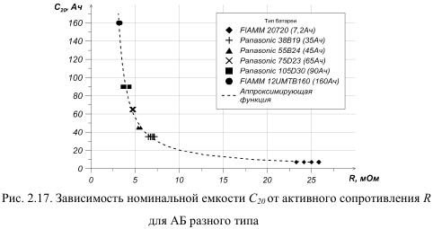

Так как народ неохотно просматривает многолистовые работы учёных, позволю себе продемонстрировать наиболее мне понравившееся!

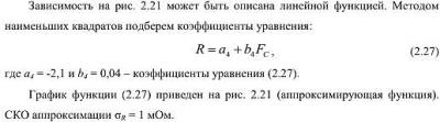

  Значения  номинальной  и  фактической  резервной  емкостей  АБ  имеют зависимости от величины внутреннего сопротивления. Эти зависимости описываются уравнениями, которые позволяют оценить значение фактической резервной емкости АБ с точностью до ~5 Ач, значение номинальной емкости с точностью до ~4,5 Ач для батарей,  номинальная  емкость  которых  не  превышает  ~80  Ач.  Для  батарей обладающих  большей  емкостью  эти  показатели  возрастают  до  ~10 Ач  и  9  Ач соответственно.
   Значения  номинальной  и  фактической  резервной  емкостей  АБ  имеют зависимости  от  величины  характеристической  частоты.  Эти  зависимости
описываются  уравнениями,  которые  позволяют  оценить  значение  фактической резервной  емкости  АБ  с  точностью  ~8  Ач,  значение  номинальной  емкости  с точностью ~7 Ач для батарей, номинальная емкость которых не превышает ~80 Ач. Для батарей обладающих большей емкостью значение номинальной емкости может быть оценено с точностью ~9 Ач.
   Совместное использование двух параметров АБ (внутреннего сопротивления и характеристической  частоты)  при  оценке  их  эксплуатационных  характеристик (номинальной и фактической резервной емкостей) позволяет повысить достоверность оценки путем уменьшения стандартной ошибки среднего в 1,4 раза.
   Высокая  степень  корреляции  (0,99)  частотных  зависимостей  параметров реальной  АБ  и  ее модели  в  виде  последовательной  RLC-цепи позволяет проводить интерполяцию  частотных  зависимостей  реактивного  сопротивления  реальной  АБ через  выражение  реактивного  сопротивления  модели,  что  позволяет  вычислять характеристическую  частоту  (частоты  при  которой  реактивное  сопротивление  АБ становится  равным  нулю)  как  корень  функции  интерполяции.  Это  позволяет вычислять параметр характеристической частоты по 4 точкам частотной зависимости реактивного сопротивления с абсолютной погрешностью не более 4 Гц.

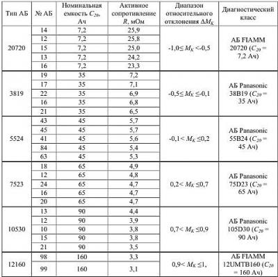

Задача  классификации  аккумуляторных  батарей  заключается  разделении множества  объектов  диагностики  (аккумуляторных  батарей)  на  группы  по
определенному  критерию.  Таким  критерием  может  быть  типоразмер  батареи,  ее номинальное  напряжение  или  тип  электрохимической  системы.  Эти  критерии, безусловно,  важны  при  выборе  аккумуляторной  батареи.  Они  гарантированы производителем,  что  указывается  в  технической  документации  на  батарею  и являются  достоверными  для новой  батареи,  а  некоторые остаются  неизменны  и в конце срока эксплуатации.  Гораздо  более  важными  критериями  являются  те,  которые  изменяются  в процессе  эксплуатации.  Например,  значение  внутреннего  сопротивления,  ток холодной  прокрутки,  номинальная  емкость,  текущая  степень  заряженности  или резервная емкость. Эти параметры характеризуют не только и не столько тип (класс) аккумуляторной  батареи,  сколько  позволяют  оценить  ее  работоспособность  в заданных климатических и эксплуатационных условиях. Значения этих параметров не  подкрепленные  заключением  (результатом  их  анализом)  могут  быть информативны лишь для опытного диагноста. Колоссальные объемы производства и использования  батарей  во  всех  сфера  жизнедеятельности  человека  диктуют необходимость автоматизации процессов измерения их параметров и последующего анализа полученных результатов. Решение задачи автоматического анализа видится нам  в  реализации  алгоритмов  автоматической  классификации.  В  простейшем случае, по измеренным параметрам батарей они будут классифицироваться на два класса: «ХОРОШИЕ» и «ПЛОХИЕ».
Как уже упоминалось, современные  анализаторы позволяют измерить несколько  параметров  АБ  всего  за 10-20  секунд.  В  разделах  2.2.1  и  2.2.2  было  показано,  что  основные эксплуатационные  характеристики  батарей  хорошо  коррелируют  с  параметрами активного  внутреннего  сопротивления  R  и  характеристической  частоты  FС.  Это позволяет  предположить,  что  критерием  классификации  аккумуляторных  батарей
может стать внутреннее сопротивление или характеристическая частота. Проведем  описанным  выше  методом  классификацию  свинцово-кислотных
батарей напряжением 12 В типа FIAMM 20720 номинальной емкостью C20 = 7,2 Ач, типа Panasonic 3819 C20 = 35 Ач, Panasonic 5524 C20 = 45 Ач, Panasonic 7523 C20 = 65 Ач,  Panasonic  10530  C20  =  90  Ач  и  FIAMM  12UMTB160  C20  =160  Ач.  Во  время измерения  параметров  батареи  находились  в  заряженном  состоянии.  В  качестве критерия классификации выберем значение активного сопротивления R АБ.
Активное  сопротивление,  как  упоминалось  выше,  коррелирует  не  только  с номинальной  емкостью  батареи  C20,  но  зависит  и  от  степени  ее  заряженности. Согласно рис. 2.16 в заряженном состоянии батареи имеют минимальное значение сопротивления. Оно увеличивается в процессе разряда и принимает максимальное значение  при  полном  разряде  батареи.

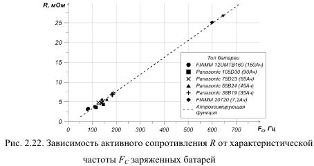

При  сопоставлении  графиков  рис.  2.17  и  2.19  заметно  их  сходство.  При наложении  их  друг  на  друга  они  возможно  совпадут.  Это  говорит  о
пропорциональной  зависимости  активного  сопротивления  от  характеристической частоты (или наоборот).
Таким  образом,  согласно  всему  вышесказанному,  распределение  батарей  по двум  параметрам  (активному  сопротивлению  и  характеристической  частоте)  с высокой степенью точности описывается линейной функцией (2.28). С изменением степени  заряженности  батарей  их  параметры  изменяются  пропорционально.  Это отражают  рис.  2.21  и  2.22,  где  видно  как  области  распределения  батарей  разных типов  «перемещаются»  по  прямой  функции  (2.27).  Однако  пропорциональное изменение параметров наблюдается не на всем диапазоне степеней заряженности, а лишь в пределах от 100 до ~40%. При степени заряженности ниже ~40% параметры АБ изменяются не пропорционально.
Результаты  проведенных  исследований  показали,  что  батареи  номинальным напряжением  12В,  в  полностью  разряженном  состоянии    имеют  напряжение разомкнутой  цепи  лежит  в  пределах  (11,70-12,19)  В.  Батареям  в  частично разряженном  состоянии  (степень  заряженности  ~(40-50)%  соответствует  UНРЦ  в пределах  (12,24-12,47)  В.  Полностью  заряженным  батареям  соответствует  UНРЦ (12,75-13,87) В (рис. 3.5).
Согласно  рис.  3.5  можно  установить  значения  граничных  напряжений, относительно  которых  можно    разделять  батареи  на  3  класса:  «заряженные», «частично разряженные» и «разряженные». Границы между этими классами можно провести  на  уровнях  напряжений  12,67  В  (между  «заряженными»  и  «частично разряженными») и 12,22 В (между «частично разряженными» и «разряженными»).
Подтвердились мои соображения. И что радует, всё предельно понятно и обоснованно, как у [user]Кass[/user]! :-D  :wow:
Кass
Цитата: SanSanich от 21 Март 2018 в 00:38позволю себе продемонстрировать наиболее мне понравившееся!
Вот глядя на эти графики в очередной раз думаю, откуда взяли 35 Гц? А можно ссылку на сей труд выложить? Вот график 2.17 и 2.21 получить бы в табличном виде со всеми значениями, я бы сделал на стенде пересчет емкости по сопротивлению. Было бы интересно проверить, на сколько совпадет.
