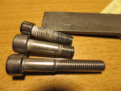

Замена болтов под втулки крепления амортизаторов А5 и родных, у тех у кого резьба на всем болту.  Курус РС.
Кто то в теме вроде писал, но решил продублировать.
Болт куплен в крепмаркет - 8  х  50 мм. ,  отпилина резьба и болт получается 8 х 30 мм. , снял фаску на наждаке. подошёл как влитой.

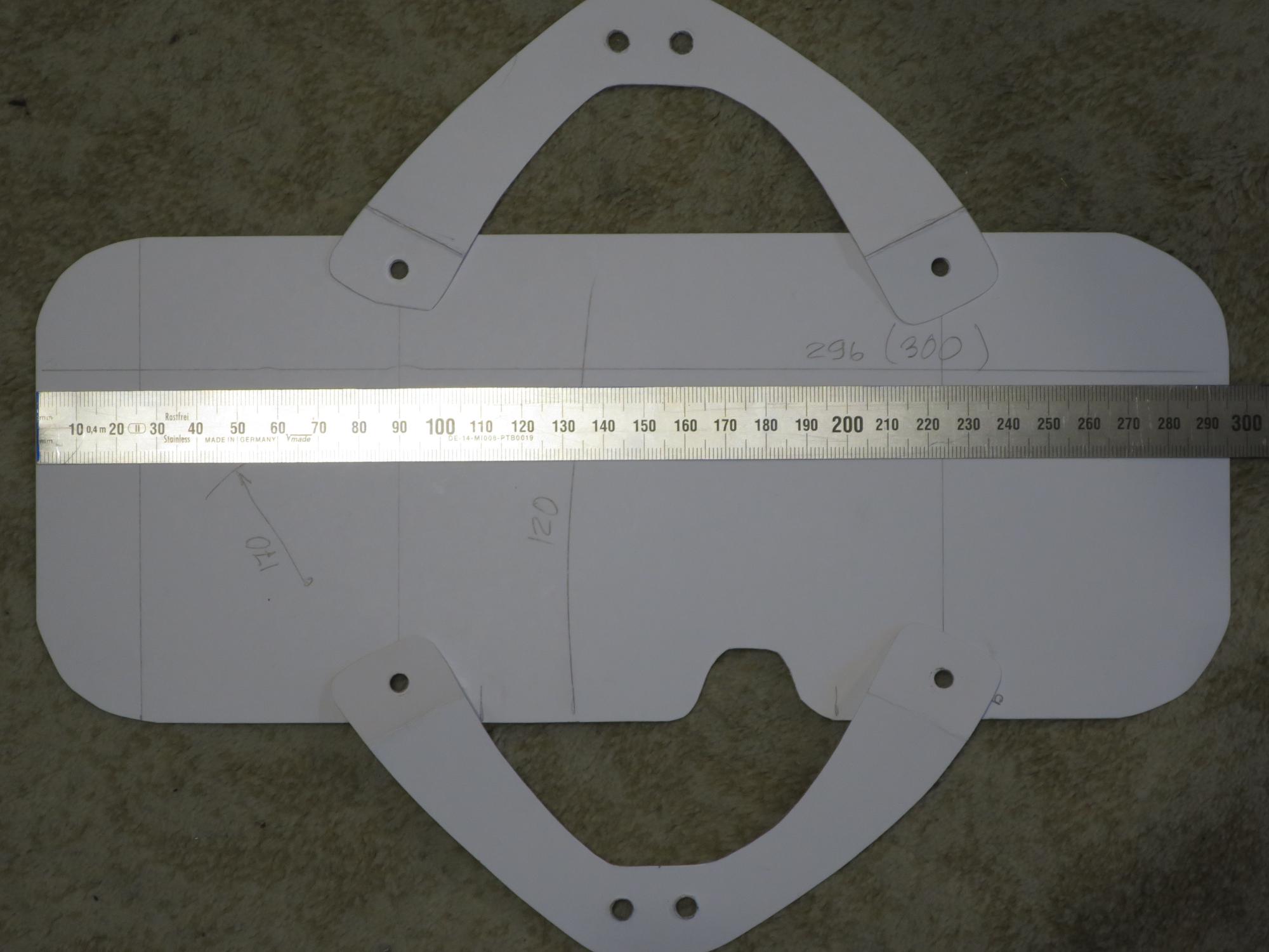

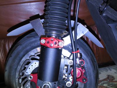

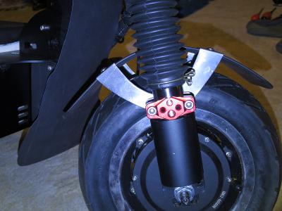

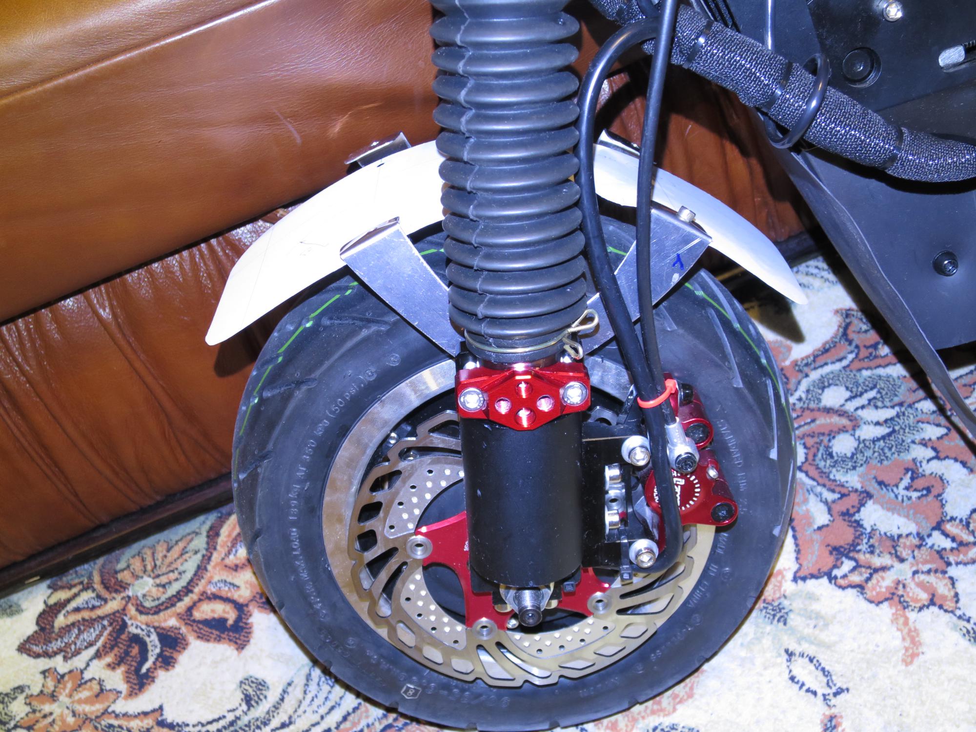

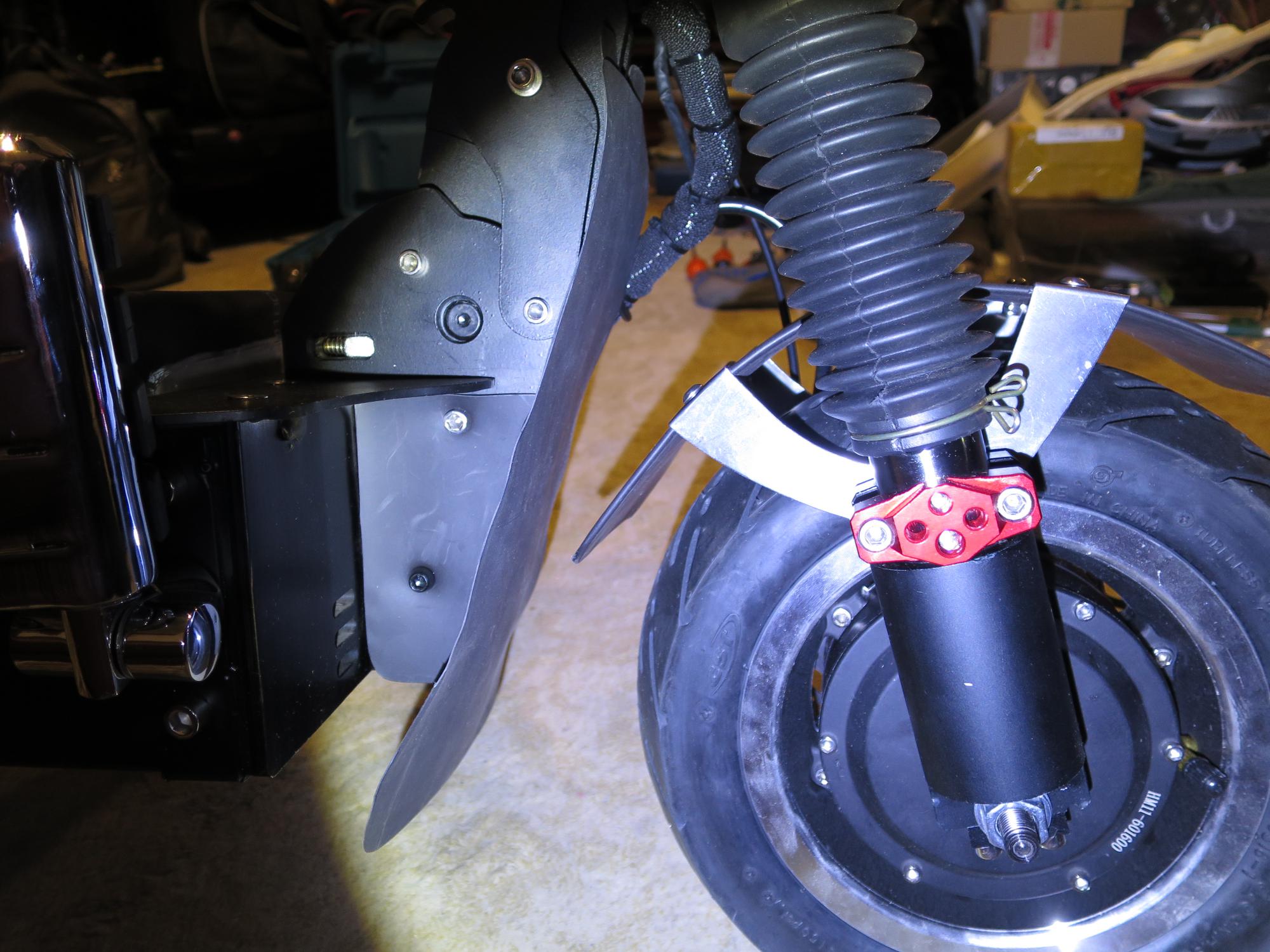

[b-b]Курус РС 11 - Переднее крыло с креплением на такие хомуты.[/b-b]
https://ru.aliexpress.com/item/Keoghs-Motorcycle-Multi-function-Pressure-Code-clamp-Extension-Use-For-Light-Mirror-Seat-Front-Damper-For/32819299448.html
18-32 мм идеально для крепления на ноги.

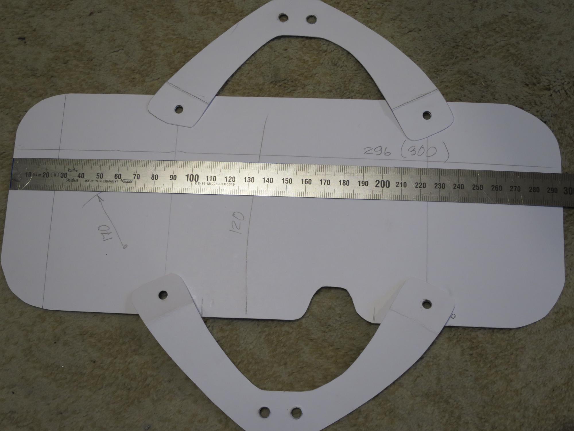

Крыло планировал шириной 120 мм., но тогда надо немного подгибать стойки крыла внутрь или делать крыло 135 мм тогда угол будет прямой.
Крыло мягкое из пластика, текстолит. может ещё что придумаю.
крепёж нержавейка  1 мм.
так что синхронизацию стоек не обеспечит.
просвет хороший , крыло низко что улучшает внешний вид,  защита от грязи будет хорошей .
крепёж вырезал ножницами по металлу . загибал в тисках через пластиковую карту , молотком ( сначала сгибал не до конца, потом по краям ) по этому получилась изогнутая под крыло поверхность.

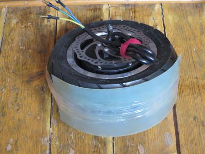

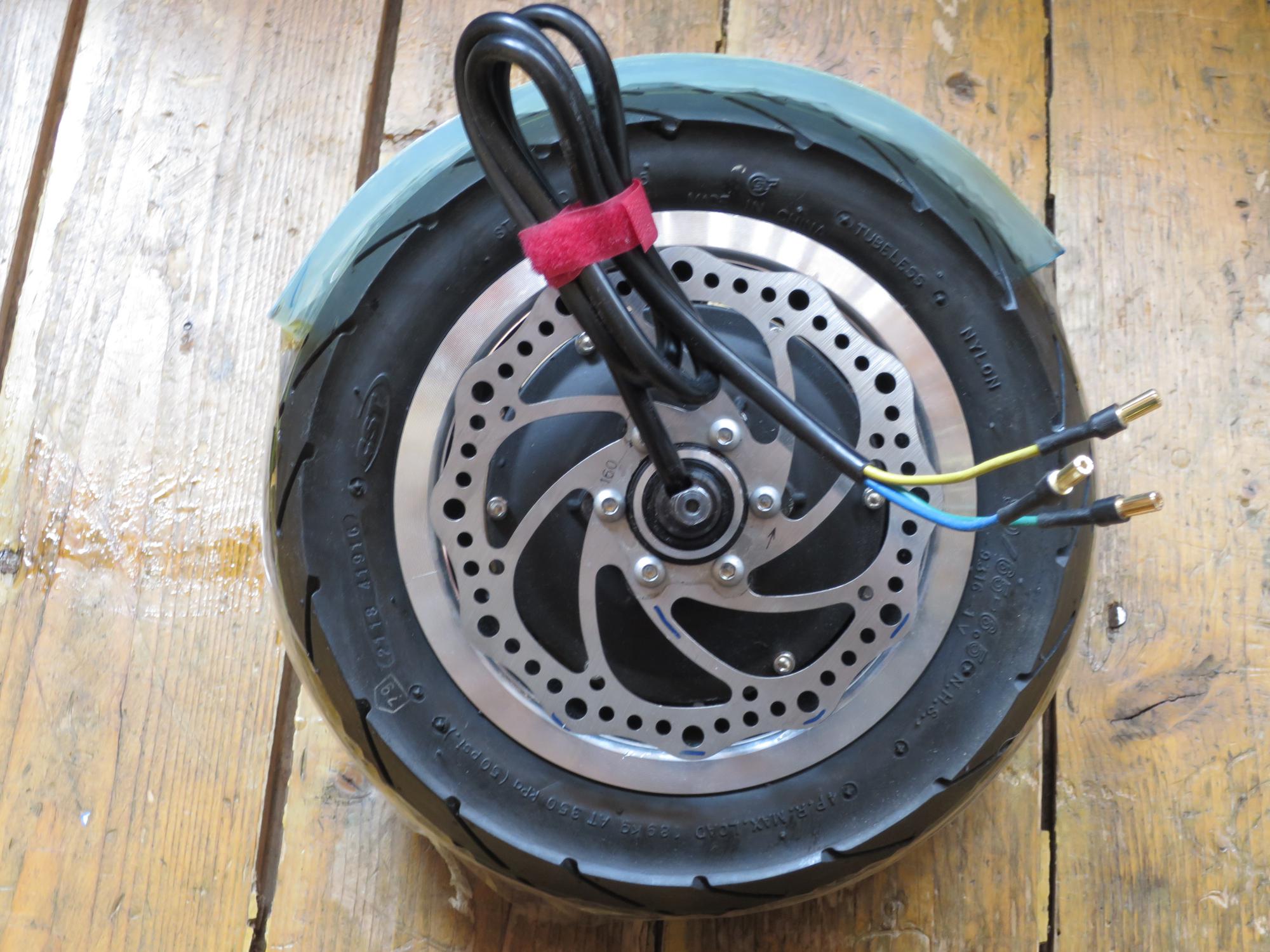

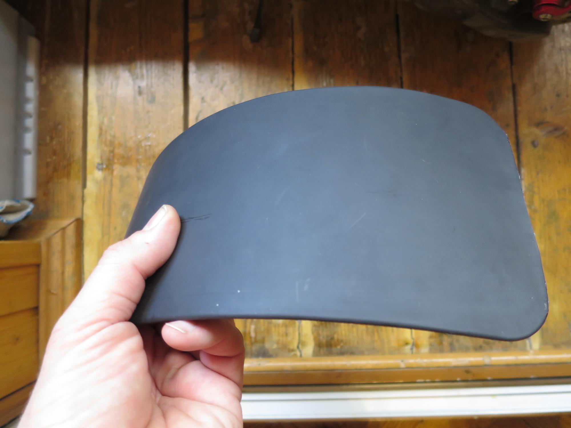

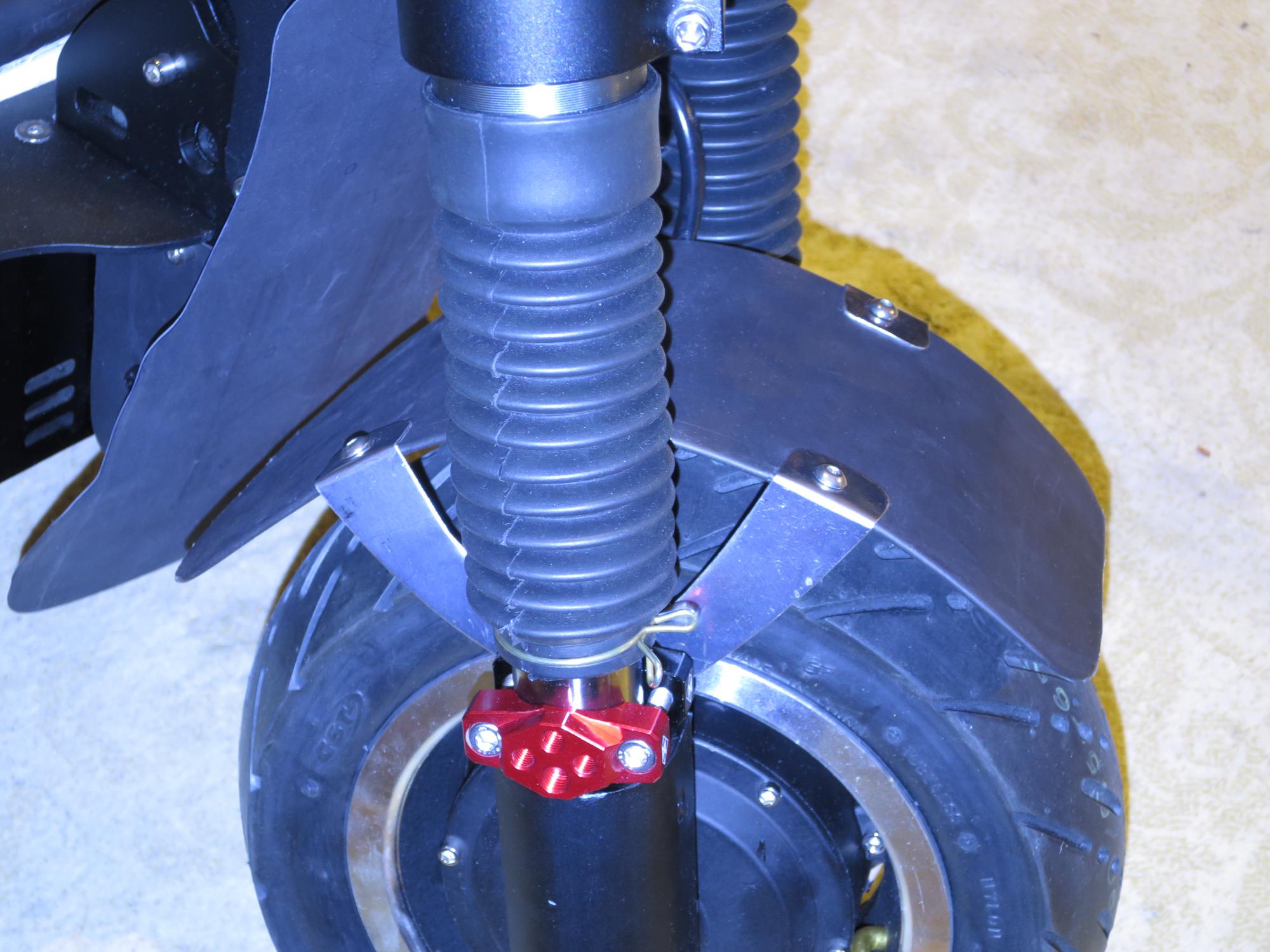

[b-b]Крыло доделал. [/b-b]
изготовил из двух листов текстолита , толщина каждого 0.5 мм. , клеил эпоксидной смолой, сверху натянул термоизоляцию купленную в магазине Маленький китай .

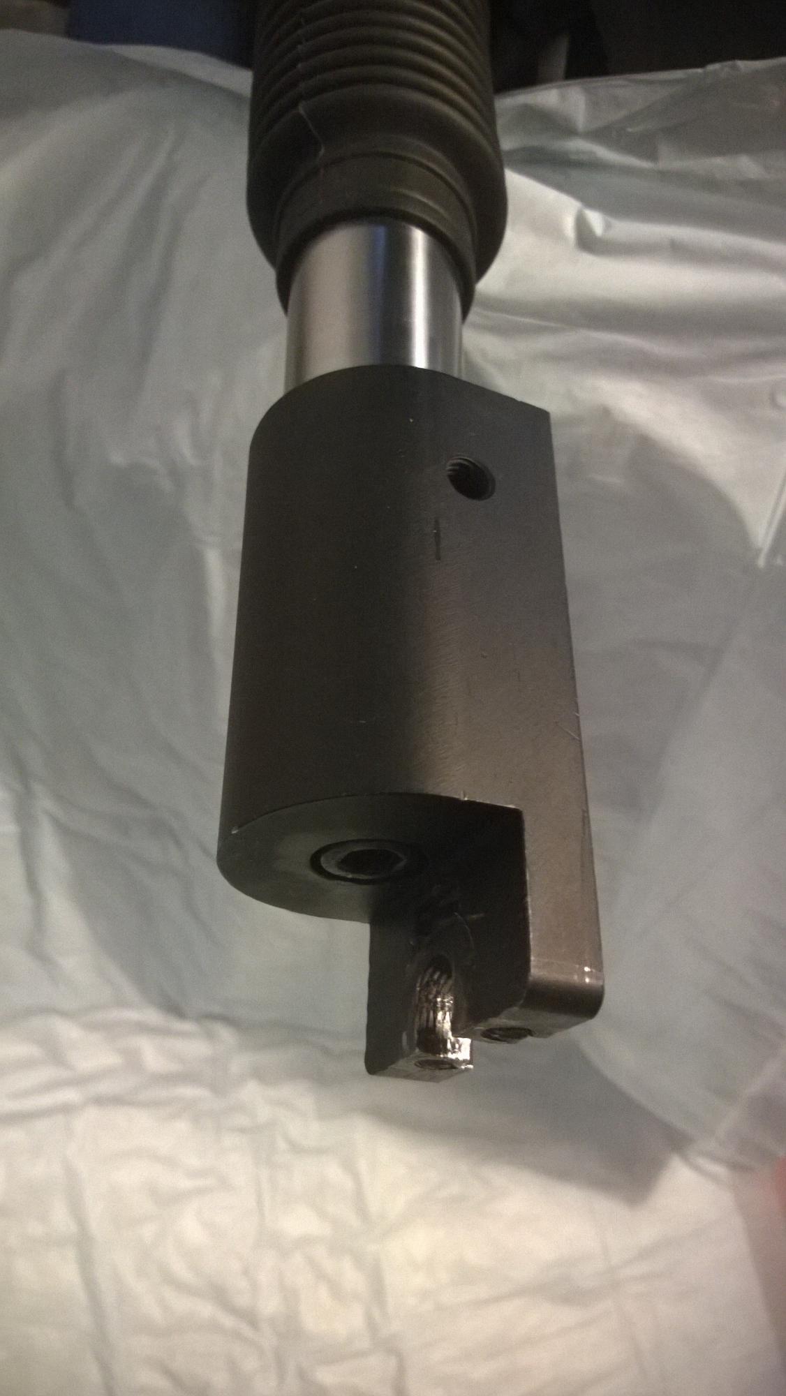

volodiaa
#2555
Надо смазать поверхность поршня, тогда клина не будет.
при вставании должен прожиматься на одну треть.
свои накачал 35 Psi но при откручивании стравливает примерно так , при подключении насоса к новому аморту 49 пси (3.4 атм.) - отключил насос и подключил  второй раз , получил 40 пси ( 2.8 атм.) отключил насос и подключил третий раз получил 35 пси.
35 пси было нормально пока не вставил два аккумулятора, с ними надо будет подкачивать больше, так как это 20 кг. и прожиматься стали на половину или чуть более.
Работают быстро, но плавно. пока прыгаю (я вверх дека вниз) дека успевает подняться почти на всю при касании деки ногами при приземлении.
