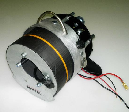

М-Велосипедист
Моноблок решили сделать компактнее и оснастить пультом управления:
Добавлено 15 Март 2018 в 12:28
В одном быстросьёмном блоке будет и привод и электромотор и контроллер и аккумулятор.
Не потребуется больше развешивать сумочки с электрооборудованием, всё теперь будет, ну как бы в моторе под единым капотом.
М-Велосипедист
Сначала ведущий шкив был диаметром 31 мм. ехало быстро но сильно грелся контроллер.
Потом поставили 25мм. - контроллер стал чуть тёплый, но скорость упала.
Теперь сделали промежуточный 28мм.
Моноблок будет оснащён многофункциональным пультом.
На нём расположатся влагозащищённые выключатель и розетка для зарядного устройства и ручка для переноски.
Пульт также будет направляющем для капотов и и держателем фонарика.
Добавлено 15 Март 2018 в 12:35
Идёт кропотливая работа над пультом.
Многофункциональное и точное изделие.
Вот так он будет установлен на электро моноблоке.

Поработали над внешним видом пульта.
В будущем на пульте можно будет разместить красный светильник с выключателем и дисплей вольтметра.
Добавлено 15 Март 2018 в 13:02
Внедрили в чрево аккумулятора контроллер и произвели разводку проводов.
Каждый раз стресс, после монтажа включать нагрузку, я всегда жду взрыва, но всё обошлось, всё подключили правильно и схема заработала правильно - выключатель работает, ручка газа тоже, мотор крутится  и в правильную сторону.
