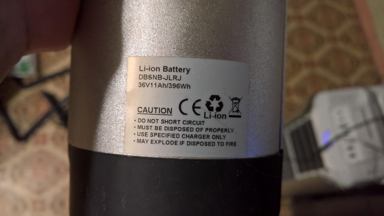

Но это побольше части всеже именно помогуша, но если сделать ток в 20А то и без ног нормально ехать можно. У меня батарея гдет 10.4, зимой хватало на 12км, но это почти не крутя педали с током 20А. На 35 км хватало при токе 15А и постоянно крутя педали. Довольно прямой путь, есть несколько уклоном и 1 очень крутая горка.
