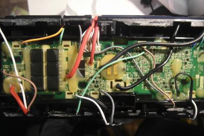

А зачем ей интеллект? Разрядом будет рулить родная БМС, а эта вторая только для заряда.

Фотка оригинальной BMS. Все залито прозрачным компаундом то, что торчит из компаунда дополнительно залито белесым непрозрачным компаундом.

Все тоже, что на Али, только в два раза дороже. Я один раз  решил, чтобы долго не ждать, а заказал с Амазона - а пришло через полтора месяца с Китая. Так что не советую.
Вопрос. Зачем вам БМС, может достаточно, как вам уже  советовали,  ваши элементы поменять и все заработает? Система то у вас хитрая - с другой БМС и даже похожими элементами, может вас вполне послать новую батарею за 500 евриков у дилера покупать O_O
Ысрг
Я  во вторник заказал, сегодня пришла. На выходных впаяю. С элементами там все ОК. Все ветки равно по 3,5 В (показывает остаток заряда 5%). Замена элементов не поможет. На сфере и на педелека штук 6 тем про эти аккумуляторы и их болезнь. Решение - внешний 10S зарядник или 2-я BMS.
