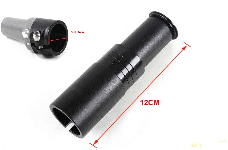

В общем основной вопрос, как соединить вилку с безрезьбовым штоком и руль с таким вот типом крепления

В общем планирую я купить вилку под 26", и с ходом уже 100мм, скажем так уже более взрослую ))) Хотя и самую дешевую ( Но, шток у нее идет безрезьбовой. Соответственно все сделать как было ранее не получится. Я все думал как же мне их, этот руль и ту вилку скрестить. Увидел на ютубе видео, где рулевую стягивали скажем так шпилькой с двух сторон, т.е. без применения маятника. И пришла мысль стянуть их, как было показано. С учетом того что вверху есть площадка, в нее можно будет снизу упереть проставочное кольцо, и стянуть это все. Но что мы получаем в этом случае, понимаю что стягивать сильно нельзя, да это не обеспечит фиксацию штока руля от проворачивания в самом штоке. Потом я подумал, как же его можно зафиксировать...И пришла мысль, стянуть сначала, потом законтрогаить эту стяжку. Потом вращая эту шпильку, тем самым должен выжаться этот "косой конус" и зафиксировать руль от проворота. Так я получу и стяжку рулевой и смогу использовать данный руль, т.е. в итоге получу скрещивание этого руля и вилки с безрезьбовым штоком. Что скажете по этому поводу? Так же есть вариант нарезки резьбы на штоке в веломастерской, и тогда все будет как и было ранее. Но не ослабит ли эта нарезка сам шток? Да и если шток хромированный то на нем не нарежут даже. В общем нужны ваши подсказки и советы ) Очень жду ответа.

Чёт я тупанул вообще) в безрезьбовую вилку вам просто надо найти болт, чтоб вкрутить в якорь. Вместо крышки трубы вилки получится ваша площадка и всё.

В этом случае не факт что выжмется этот косой конус скажем так.

 Я так делал,1 сезон все ок.
Что нам надо.
Набор проставочных колец.любой вынос безрезьбовой,лучше бмх,они массивные и прочные.
Монтируем вилку,рулевую и вынос,проставочными кольцами сверху выноса выбираем лишнее штока,монтируем крышку и затягиваем болт в якорь вилки.
Затягиваем болты выноса.
Выкручиваем болт из якоря и снимаем все проставочные кольца выноса.Отмечаем на штоке лишнее,упиливаем шток если надо.
Снова собираем все,но уже,конечно,без колец.Затягиваем опять бмх вынос,от него,кстати,можно лишнее мясо отпилить,та часть,что затягивает руль нам не нужна.
Опять снимаем крышку и выбиваем якорь.Ставим вынос с расклинивающимся штоком,что на фото и затягиваем.
Все.
Я так сезон катался,скрестив складную рулевую трубу и безрезьбовую вилку,ничего не ослабло и не люфтило,впрочем если ослабнет всегда можно поставить якорь(можно многоразовый,чтобы вынимался проще) и убрать люфт.
Альтернатива - нарезать резьбу на штоке вилк,но есть мнение,что это неправильно и ее нужно накатывать.
Альтернатива2 - купить складной безрезьбовой вынос.
Альтернатива3 - купить убитую вилку с 1.1/8 резьбовым штоком и перепрессовать в мастерской шток либо сразу заказать токарю 1.1/8 резьбовой шток.
Короче вариантов решения этой проблемы вагон и маленькая тележка.
