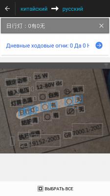

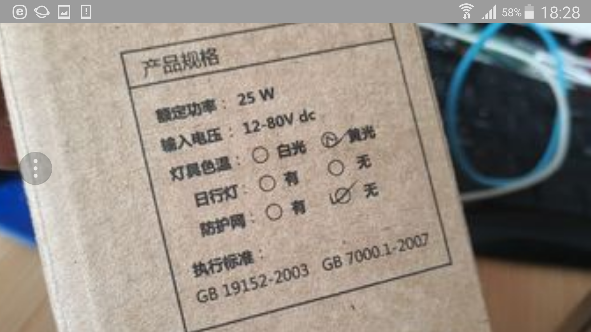

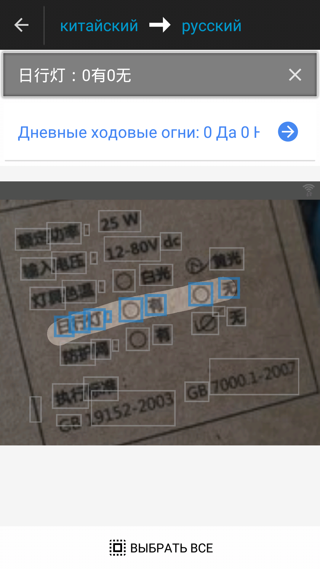

Нашлась интересная фотка упаковки от фары, так исходя из нее в фаре планировались ДХО ?

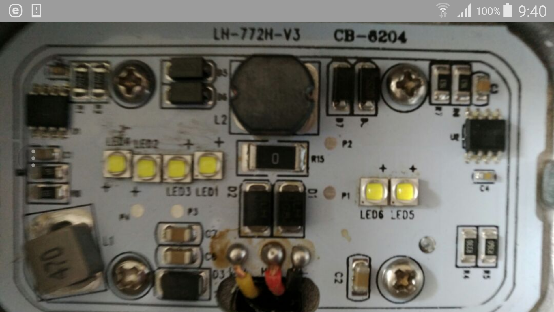

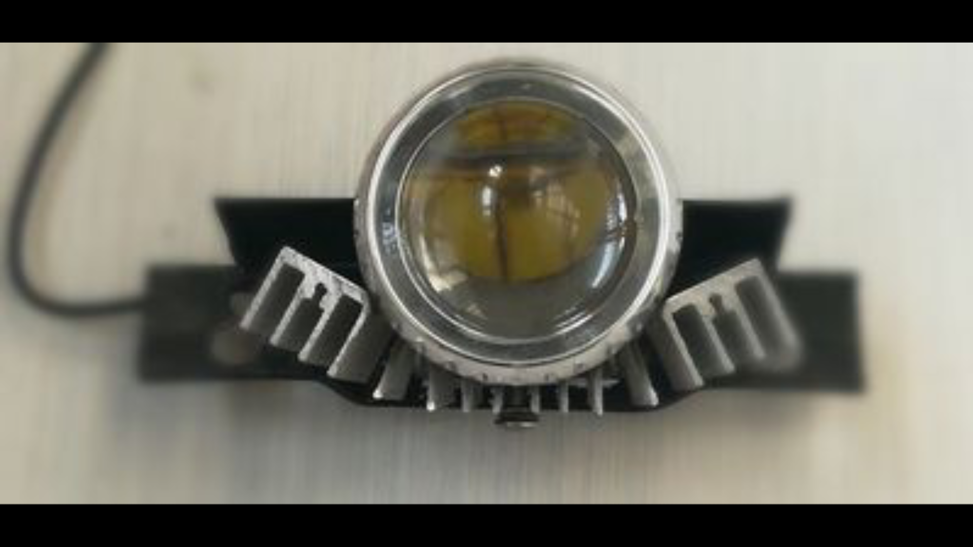

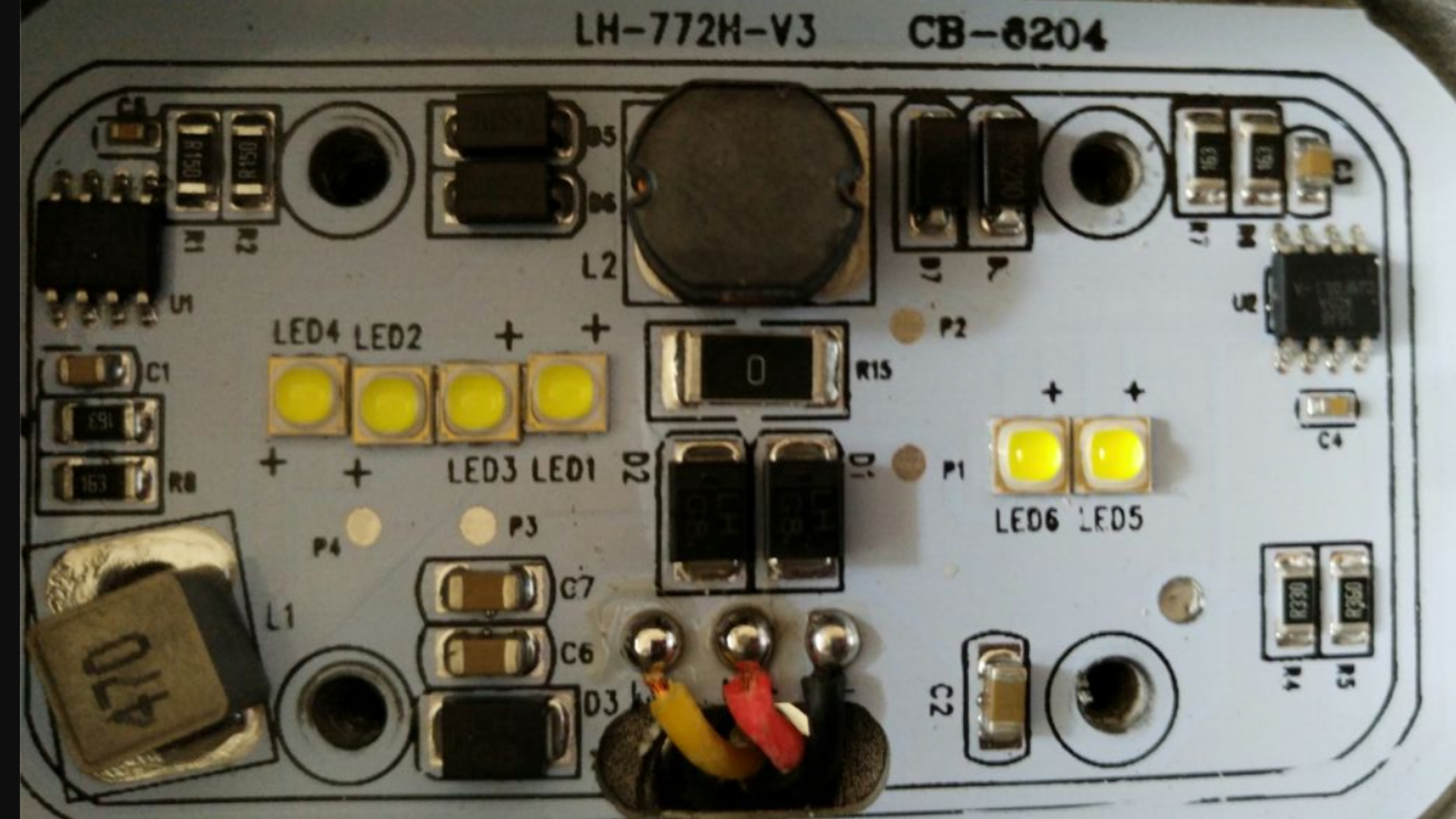

Цитата: DIVAS от 23 Фев. 2018 в 08:59
А что это за колхоз с катушкой и срезанными линзами у светодиодов..?
Да там вот что, в сочетании с
"""" 下午拿到手后用摩托车电瓶测试大灯出了个小细节问题,经过店主沟通详细了解后决定破开看内脏,正好手里还有从别处拆除出来的5000K色温灯珠,这种色温雨雾晴天通用就换上合适口味的灯珠,再改动取样电阻增加电流,焊接好后点亮测试差点亮瞎我的钛合金眼睛,再看大灯光圈大伙们所说的远光不太亮已消失,远近光也增加功率后接近40多瓦彻底告别蜡烛灯,再配合改装增加功率后的半月型近光灯,秒杀我的汽车氙气灯。 刚摆弄完这个大灯就发帖,为了更有保障决定明天再加装一个散热器 关键是这个灯素质好,搭配光学透镜光型接近车灯,远光通透性较好,近光切线分明铺路效果很好不刺对方车辆眼睛,真值得购买,赞下店主的服务态度  """"
От переводчика:
Получите руки после обеда с контрольной фарой батареи мотоцикла из небольшой проблемы с деталями, после того, как владелец сообщения поймет решение разойтись, чтобы увидеть внутренние органы, просто рука там удалены из другого места 5000K цветной лампы лампы, эта цветовая температура дождь и туман солнечный GM наденет соответствующий вкус шариков лампы, а затем изменит сопротивление пробоотбора, чтобы увеличить ток, сварка хорошая после того, как контрольная лампа почти слепая, я слепой титановый глаз, посмотрите на апертуру фар, все сказали, что свет не слишком яркий, исчез, Ближний и дальний свет также увеличил мощность после того, как почти 40 ватт полностью простились со свечами, в сочетании с модернизированной мощностью после того, как лучи ближнего света опустили фары, всплеск моей ксеноновой лампы автомобиля. Только что закончил играть в фары, чтобы быть более безопасным, решите добавить радиатор завтра, ключ - это качество света, с оптическим объективом, близким к фарам, хорошая проницаемость луча, хорошая светлая касательная прозрачная прокладка Хороший эффект не ударяет друг другу глаз, действительно стоит покупать, хвалить отношение владельца
Типа гражданин Китая 40Вт в нее впулил ?
Тюнинг фары 6500К светиками Cree:
灯已经改好了,成功点亮,第一张图是没改之前的,第二张图是改了灯珠的,亮度没什么变化,色温变成4500k

[user]inetchik[/user], если хочется нормально понять китайский через переводчик, то переводить лучше на английский, а там уже читать с английского и понимать.
А то через двойной гуглоперевод (кит-англ, англ-рус) от смысла почти ничего не остаётся...
Я бы не стал разгонять её до 40Вт, лучше бы поставил вторую.
А вообще, с точки зрения оптики предыдущая 10Вт фара мне кажется более интересной. По крайней мере, оптическая эффективность у неё должна быть ощутимо выше.
