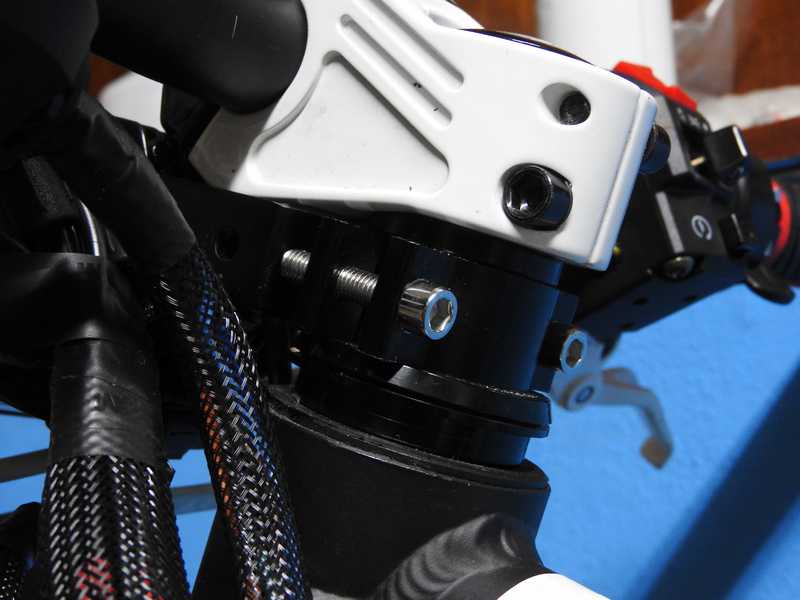

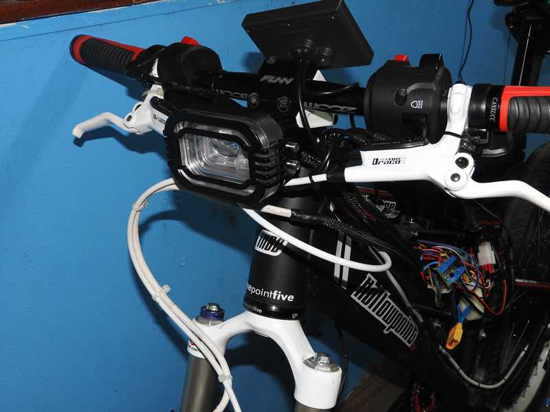

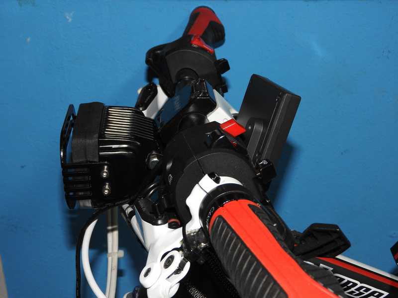

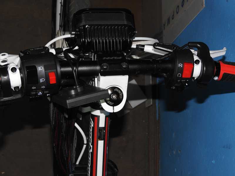

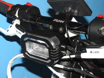

1. Внешний вид, крепление.
Тяжеленькая, такая с ощущением "в руках маешь вещь". Окрашена качественно, без потеков.
Вписалась в мою концепцию как родная. Не зря я специально под неё заказал мотоциклетные переключатели, теперь и ближний-дальний есть, и на руле порядок. (Еще идут работы, так что на висящие приборы и провода не обращайте внимания.)
Крепление отлично стало у меня вместо двух проставочных колец на рулевой колонке. Совпадение? Если да, то я везунчик, если так задумано, то респект разработчикам.
Металл отличный, очень стабильная конструкция, никакого люфта и дрожания на кочках.
Ложка дегтя - решетка сильно бликует обратно в глаза. Даже покрашенная матовой черной краской. Поезжу, посмотрю. Возможно проклею верхнюю часть изнутри матовой матерчатой лентой. Такой же я проклеил верхнюю кромку "стекла" фары. Она вообще светится не хуже ДХО. Тут просится козырек.
Но всё решаемо и не может омрачить удовольствия от следующего...

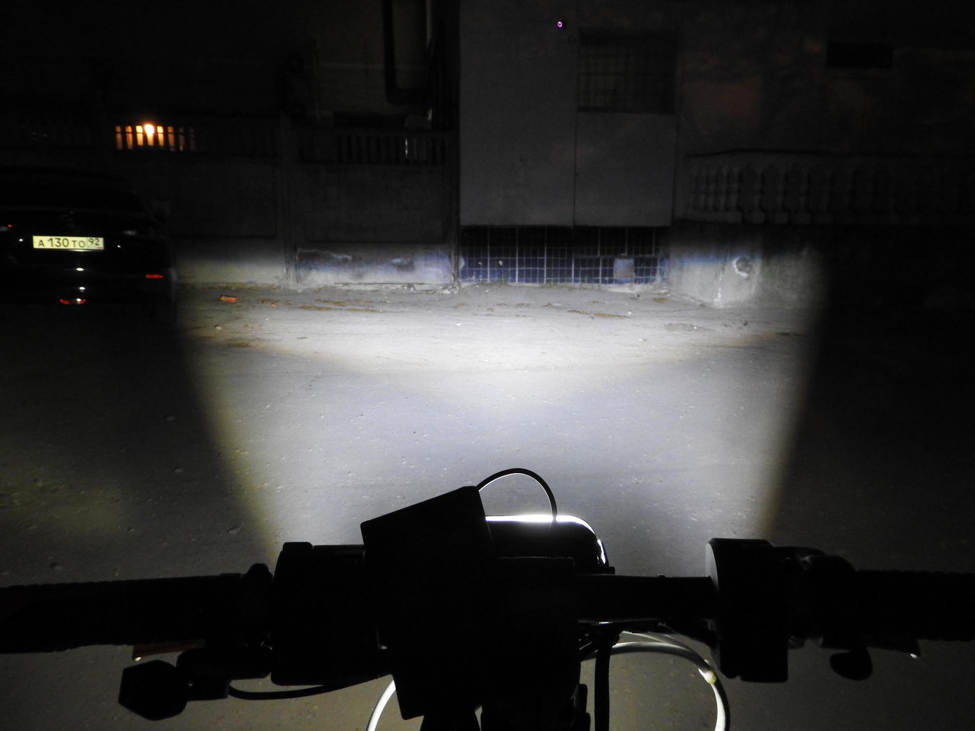

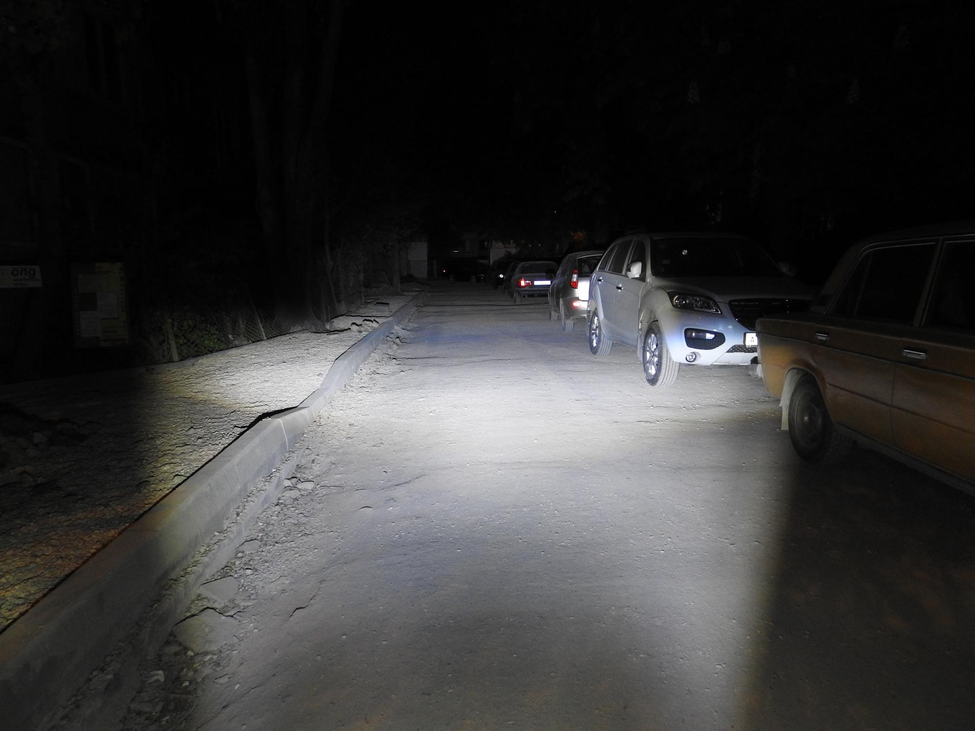

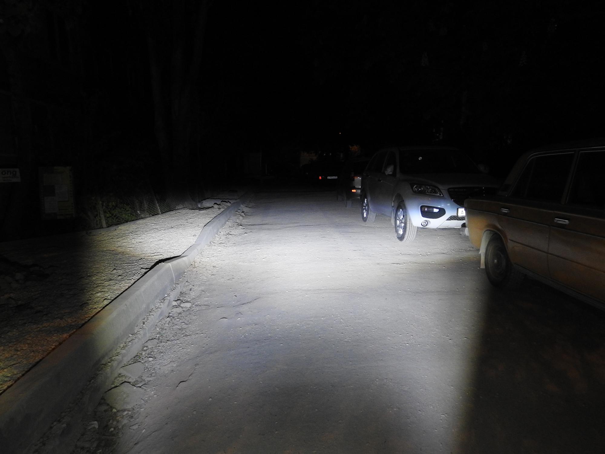

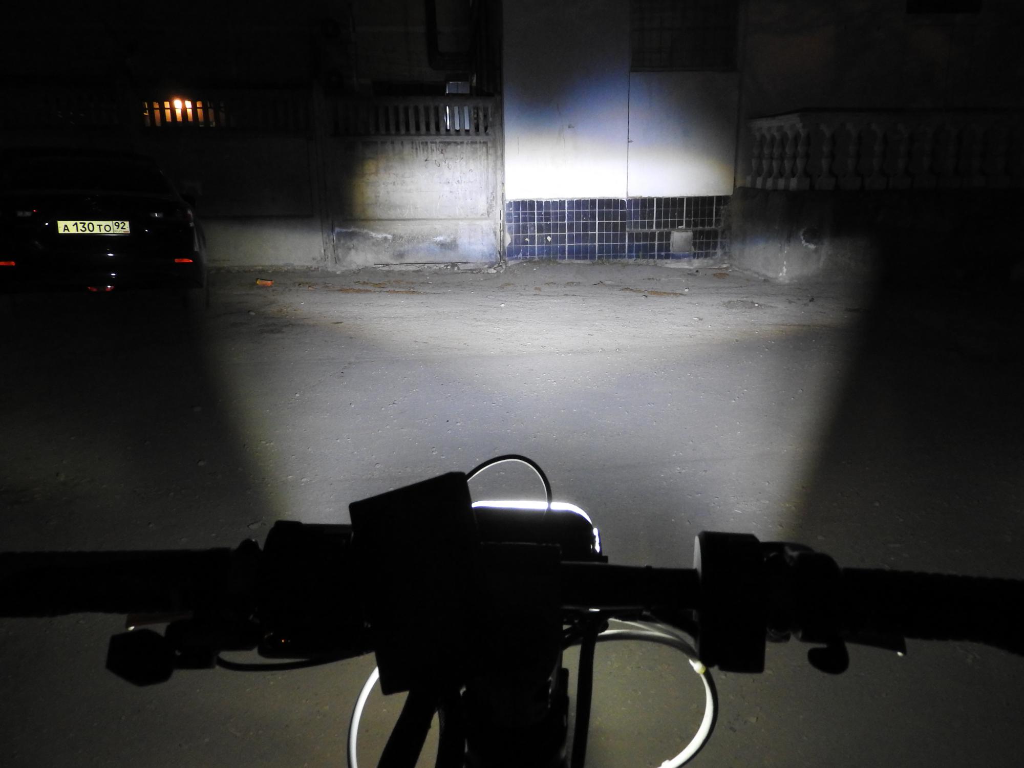

2. Свет.
Да, это то, что все хотят видеть в обзоре в первую очередь. Наслаждайтесь :)
Так видит глаз. Картинка специально затемнена до реальной видимости, т.к. фотик упрямо вытягивал крохи света.
Потом я включил фару...
(Alarm! Фото в оригинальном размере для полноты ощущений!)
Ближний:
Дальний:
У стенки:
Ноу комментс, как говорят наши заклятые друзья. Такому свету позавидуют даже некоторые четырехколесные.
Цветовая температура по моим ощущения не выше 5500К, очень близко к 5000К ксенону в моем авто. В общем, то, что я и хотел.

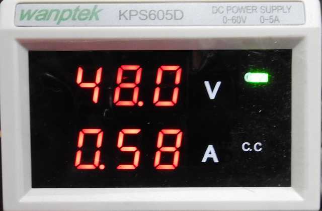

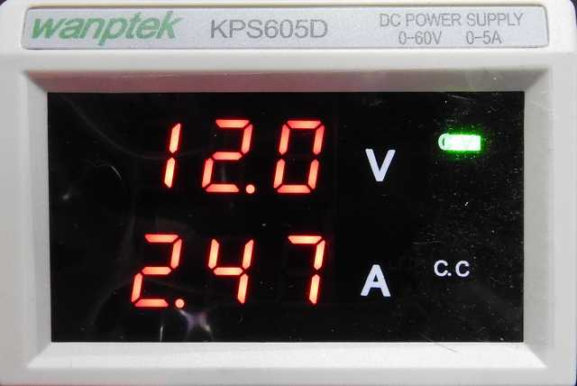

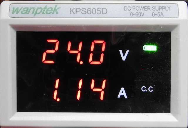

3. Энергопотребление.
Заявленный диапазон - 12-90В. Верхний предел проверить нет технической возможности.
Заметное глазом снижение яркости наступает при напряжении менее 10В.
Токи потребления в диапазоне 10-50В смотрите далее (соответственно, ближний и дальний):
Ближний

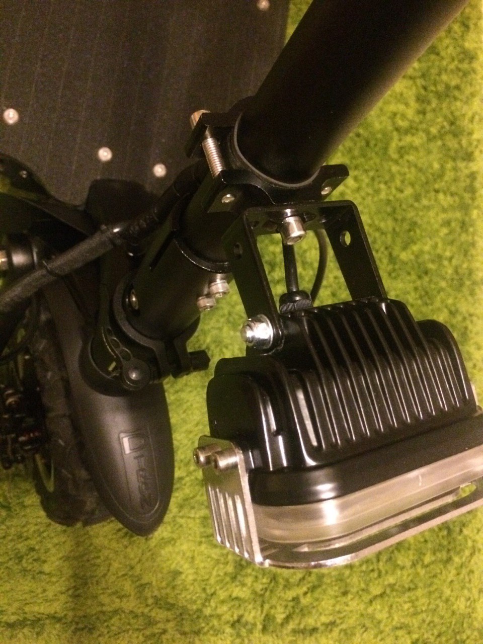

Переключатель жду, фару установил но пока не ездил с включенной. Стиль самой фары, габариты, вес, качество исполнения очень понравились. Идеально вписывается в дизайн Ультры, делает ее еще солиднее. Установил чуть выше узла складывания руля(на уровне фар автомобилей), поэтому думаю отражение от решетки проблем доставлять не будет. Крепление фары по радиусу идеально подходит под толщину рулевой колонки дуалтрона. Держится очень надежно, не люфтит, не скрипит, как зафиксировал так и стоит после поездок по кочкам и тряски. Первый раз вижу вещь на которой все написано только на китайском. Обычно китайцы дублируют на английском, а тут только иногда цифры знакомые. Видать делают ее исключительно для внутреннего рынка. Дома пробовал включать фару, свет яркий, границы ровные, четкие. Короче я пока всем доволен. Как подключу и покатаюсь в темноте, напишу ощущения.

Цитата: submix от 27 Апр. 2018 в 23:09Дома пробовал включать фару, свет яркий, границы ровные, четкие.
если честно, то у 10ти ваттки верхняя граница на дороге ровнее и чётче.
И это плохо. Очень сильно мешает на волнистой дороге и в поворотах. Дальше этой границы ничего не видно вообще.

Цитата: tmiaer от 28 Апр. 2018 в 11:35И это плохо. Очень сильно мешает на волнистой дороге и в поворотах. Дальше этой границы ничего не видно вообще.
это если один в поле ездишь, если вокруг есть люди этот верхний ореол, от которого толку то не очень много может детям по глазам бить и водителям встречных машин.
