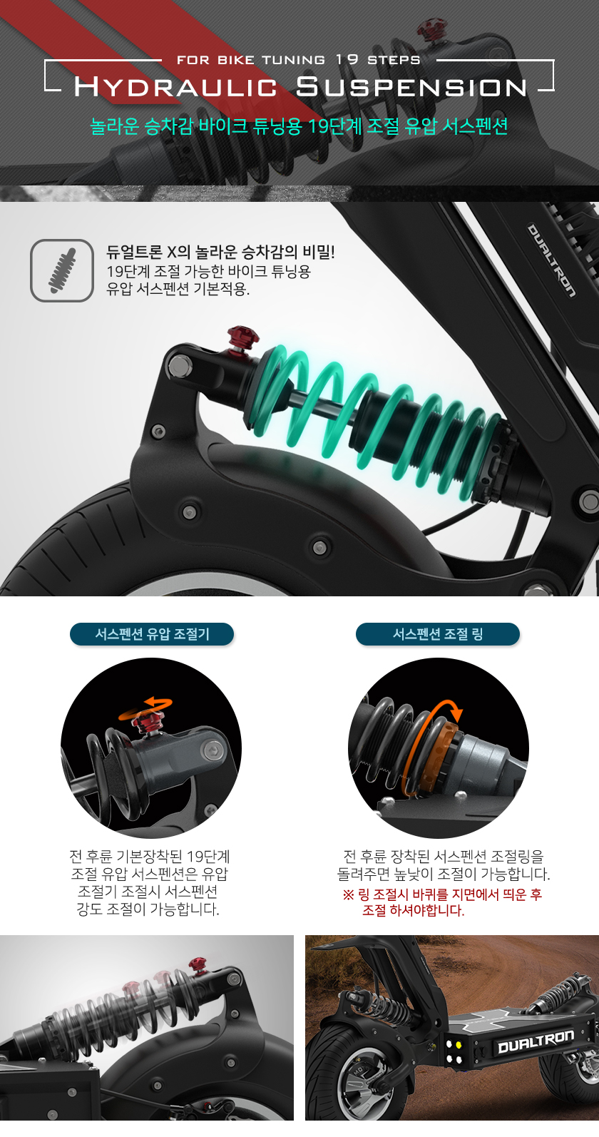

Кто-нибудь может замерить клиренс без нагрузки и с нагрузкой при мягкой настройке подвески? Какие-то фотки в инсте Русамоката смотрел, так мне показалось что у рядом стоящего без нагрузки D3 с рычагами в среднем положении клиренс был больше чем у DX без нагрузки. Вообще складывается ощущение что у него клиренс в основном за счет колес. Если при вставании 70 кг райдера на мягкой настройке он превращается в сраный Weped, то ну его в баню. Он мне только для бездорожья интересен, для асфальта DT/Ultra более чем достаточно, но если он брюхом почти на землю ложится, то лучше уж тогда действительно Sur-Ron брать, хоть тот и жоповозка банальная...
У подвески DX есть еще один регулятор-кольцо. По-корейски там что-то про регулировку высоты сказано и про необходимость поднятия колеса. Этим можно регулировать клиренс?

Длина аморта от кручения колечка не увеличится максимум на что повлияет оно то только на преднатяг пружины.
По идее клиренс увеличить можно только за счет более длинного амортизатора но вот подвеска тогда будет скорее всего не правильно работать но как мне кажется более длинный туда не встанет.
