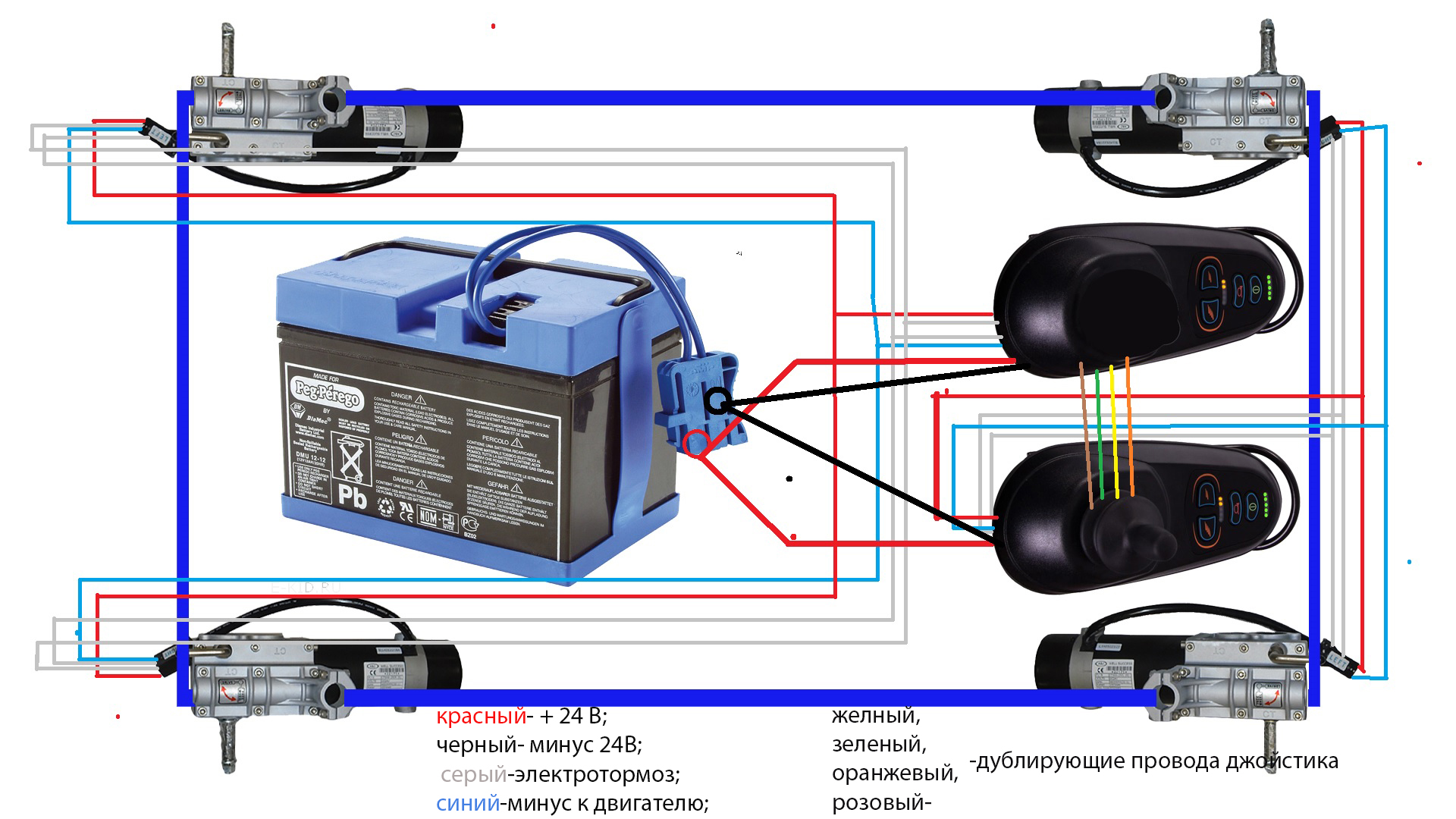

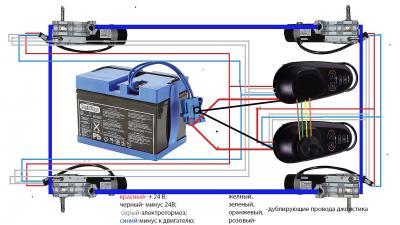

slavyan1978
друзья если сделать как я нарисовал коляска поедет? Дублировать джойстик на второй блок управления?
DIVAS
Это чем-то напоминает популярный сюжет из фильмов, где персонажи по голосовой связи спрашивают у коллег, какой провод резать, чтобы отключить бомбу...
При этом, разумеется, наивные персонажи никогда не задумываются о том, что бомбы у террористов всегда самодельные и автор использовал любые подручные цвета вне всякого стандарта и ни к каким стандартам они не привязаны.
[user]slavyan1978[/user], если ответ "Режьте красный!" Вас не устроит, то давайте уже тащите сюда фотографии Вашего оборудования и всю доступную информацию о нём. Желательно схемы или хотя бы подробные фотографии электроники.
Пока мы ничего не знаем о Вашем оборудовании, мы ничего не сможем сказать о методах его доработки.

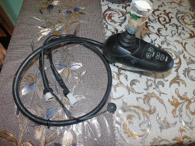

slavyan1978
В инете ни какой инфы не нашел и схем тоже....даже в разборе ни одного джойстика не нашел
DIVAS
В интернете я сам уже давно посмотрел и тоже не нашёл. Именно поэтому и пишу, что нужна дополнительная информация - хотя бы точные наименования контроллеров и джойстиков, чтобы погуглить информацию уже по ним, а не по коляскам в сборе. А лучше ещё и фотографии, чем информативнее - тем лучше.
Для начала, скажите, у Вас у этих разных колясок джойстики абсолютно одинаковые или отличаются?

slavyan1978
джойстики я думаю одинаковые по тому что я ставил то один то другой к движкам и всё работало..... Чуть позже выложу фото с разбором его
DIVAS
К движкам...?
Т.е. контроллеры спрятаны внутри джойстиков, или между джойстиком и моторами есть ещё один блок?
Kugoo M4 Pro 18Ah (2020)

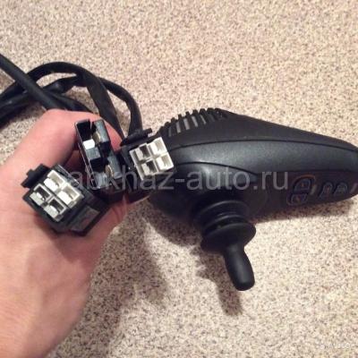

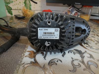

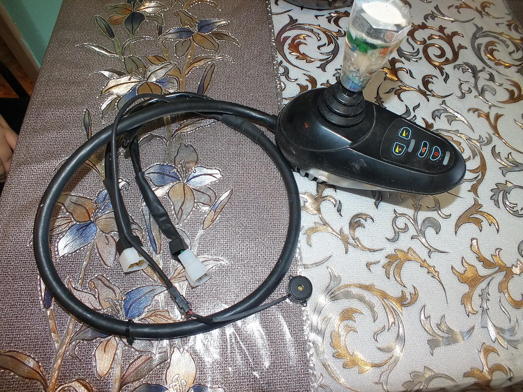

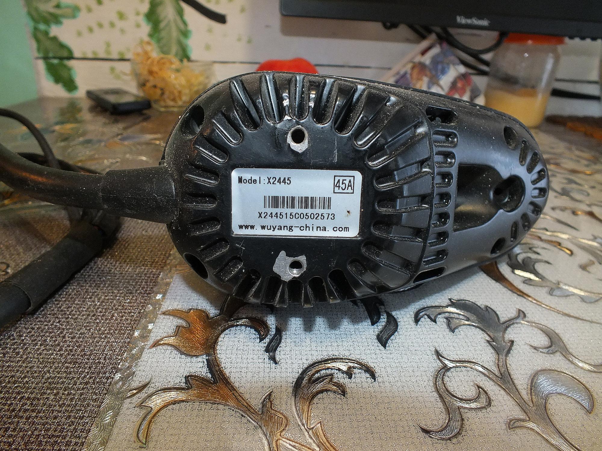

slavyan1978
#27
Цитата: DIVAS от 19 Фев. 2018 в 16:28
К движкам...?
одна клема к аккумулятору и 2-к движкам
моя ручка
DIVAS
моя ручка
Значит, контроллер внутри.
Судя по маркировке "45А", там должно быть ограничение тока.
Значит, можно просто подключить по два мотора параллельно и не заморачиваться. А если не потянет в поворотах - тогда уже разбирать джойстики и отдельно решать эту проблему, как из двух сделать один мощный.
В случае чего, на Али этих джойстиков навалом, можно поискать помощнее.

slavyan1978
X2445 электрический контроллер инвалидной коляски
X2445 электрический контроллер кресла-коляски независимо разработан нашей компанией. Электрический контроллер кресла-коляски использует высокопроизводительный микропроцессор и специальную микросхему для производителей автомобилей для обеспечения надежной, плавной и эффективной программы контроля скорости. Интуитивно понятная светодиодная панель и эргономичный джойстик, позволяющий вам управлять креслом-коляской. Регулировка скорости, поворот контроллера полета, вы можете гибко регулировать скорость автомобиля и случайный ход. Расширенные алгоритмы PID-привода и концепции дизайна обеспечивают более удобное и безопасное вождение.
Использование контроллера полета для управления электрической инвалидной коляской, операция более гибкая и удобная.
Расширенный алгоритм привода и интеллектуальное управление для обеспечения безопасности и комфорта автомобиля.
Мягкая, мягкая остановка и интеллектуальный тормоз, чтобы обеспечить электрическую инвалидную коляску в любой среде более безопасной и удобной.
Автоматическая компенсация нагрузки двигателя гарантирует, что электрические коляски поддерживают стабильность скорости при пересечении или скалолазании.
Полностью замкнутая электронная сервосистема для обеспечения того, чтобы электрическая инвалидная коляска под гору, скорость оставалась неизменной и однородной.
Перегрузка по току, перенапряжение, перегрузка, пониженное напряжение и другие защитные функции для обеспечения более надежной и безопасной работы электроприводных инвалидных колясок.
Защита от выключения гарантирует, что после отключения питания во время физических нагрузок электрическая инвалидная коляска все еще может контролироваться и замедляться до остановки.
Функция самодиагностики контроллера облегчает установку и отладку OEM-производителей.
Параметры контроллера могут быть полностью отлажены изготовителем транспортного средства для удовлетворения различных потребностей разных пользователей.
Питание: DC 24V
Рабочее напряжение: от 18 В до 30 В постоянного тока
Ток зарядки: 6 А макс.
Метод управления: полностью цифровой PWM-контроль MCU
Частота ШИМ: 20 кГц ± 1%
Перегрузка нескольких: 3 раза
Эффективность: более 95%
Режим отображения: светодиодная индикация
Тормозной ток: 100 ~ 600 мА
Защита: перегрузка по току, пониженное напряжение, защита от заряда и другие функции защиты
Режим торможения: электронный энергетический тормоз и электромагнитный тормоз
Лимит тока: 40-50A
Напряжение защиты от пониженного напряжения: 20,5 ± 0,5 В
С дисплеем диагностики неисправностей, управлением питанием и другими функциями
Размер: 195 * 142 * 92 мм
Вес: 1 кг
Водостойкость: IP65
Рабочая температура: от -25 ℃ до +50 ℃
Относительная влажность воздуха: 5% ~ 70%;
Температура хранения: от -40 до +85 ℃
Охлаждение: естественное охлаждение

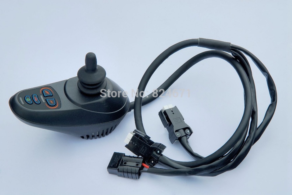

DIVAS
Цитата: slavyan1978 от 19 Фев. 2018 в 18:43
такой джойстик стоит 35 000 рублей не навыбираешься
Ну, можно найти и сильно дешевле. Их там ещё и повыбирать можно. Называются по-разному, но смысл одинаковый.
https://ru.aliexpress.com/item/New-Arrival-DC-24V-50A-Universal-360-Degrees-Brush-Motor-Joystick-Controller-5-Files-Adjustable-Electric/32816334515.html?ws_ab_test=searchweb0_0,searchweb201602_5_10152_10151_10065_10344_10068_10342_10343_10340_10341_10543_10084_10083_10618_10630_10307_10301_5722315_5711215_10313_10059_5711115_10534_100031_10629_10103_10626_10625_10624_10623_10622_10621_10620_10142_10125,searchweb201603_38,ppcSwitch_7&algo_expid=b3c32a06-a204-4cb1-92f6-06efb321496f-1&algo_pvid=b3c32a06-a204-4cb1-92f6-06efb321496f&transAbTest=ae803_5&priceBeautifyAB=0
Добавлено 19 Фев 2018 в 19:01
Я вот ща прочитал описание и подумал - а как контроллер определяет скорость двигателя, чтобы её поддерживать?
Вероятно, среди тех 4х проводов подключения моторов один или два являются датчиком оборотов. В этом случае параллельно подключать нужно только питание моторов, а датчик только от одного.
Впрочем, может быть там и нету датчика - если контроллер достаточно умный, он может изменять ЭДС двигателя в интервалах между тактами ШИМ.
