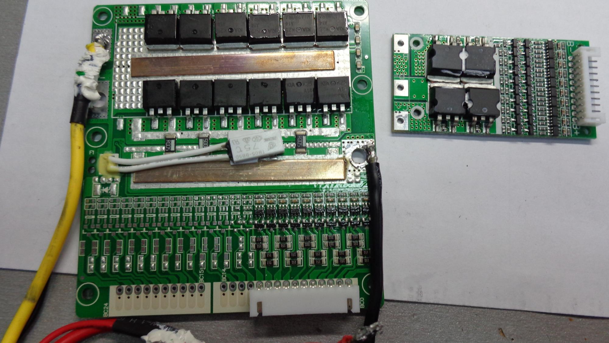

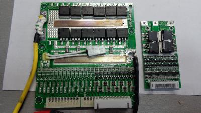

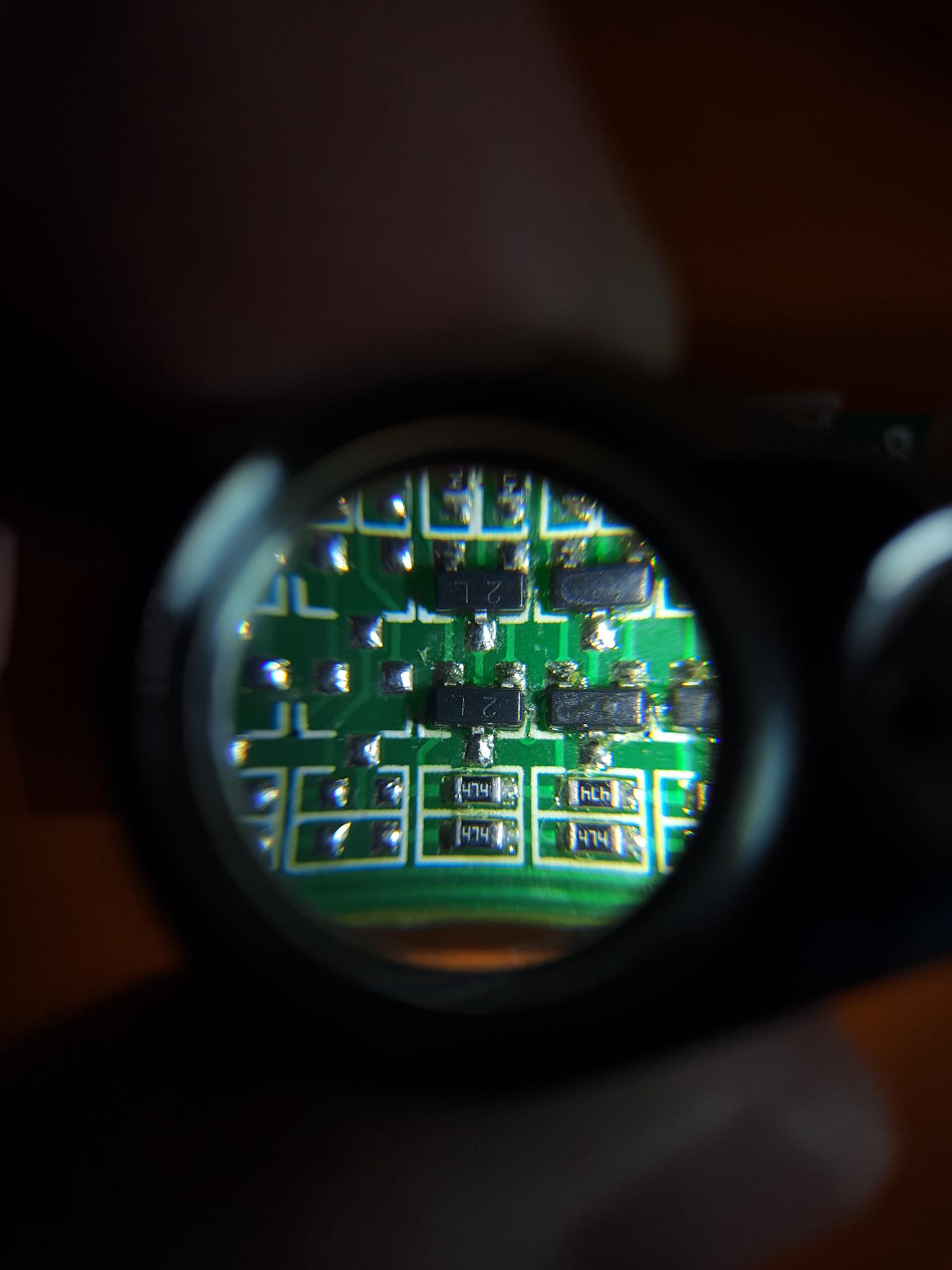

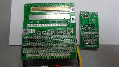

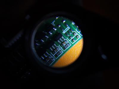

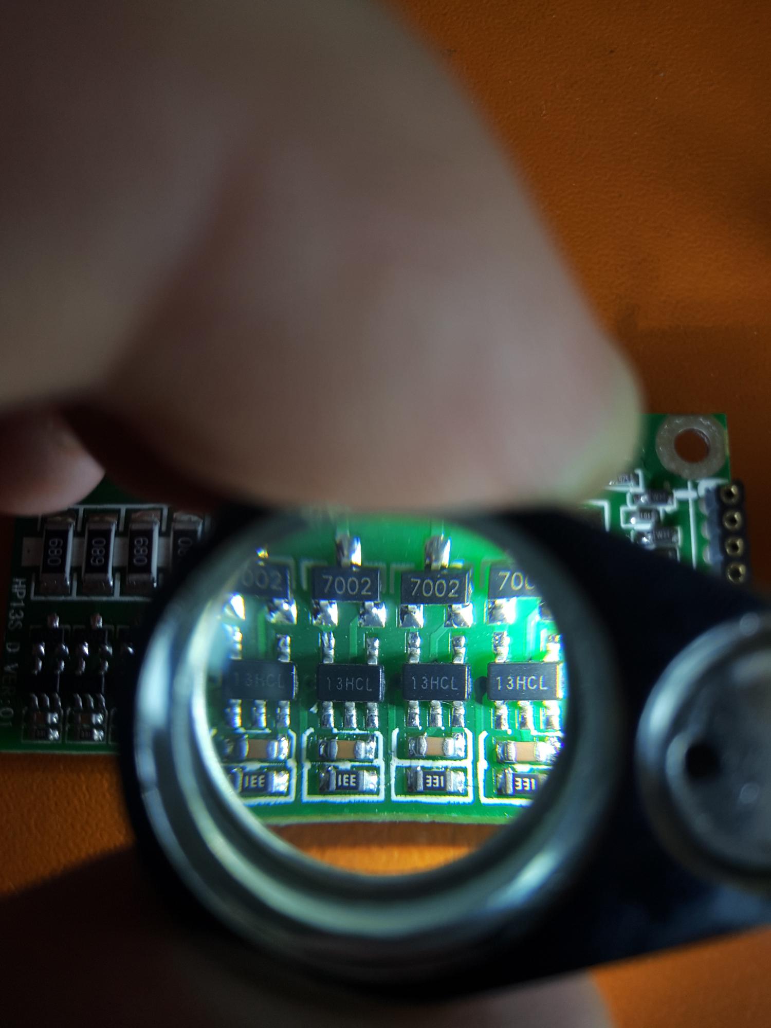

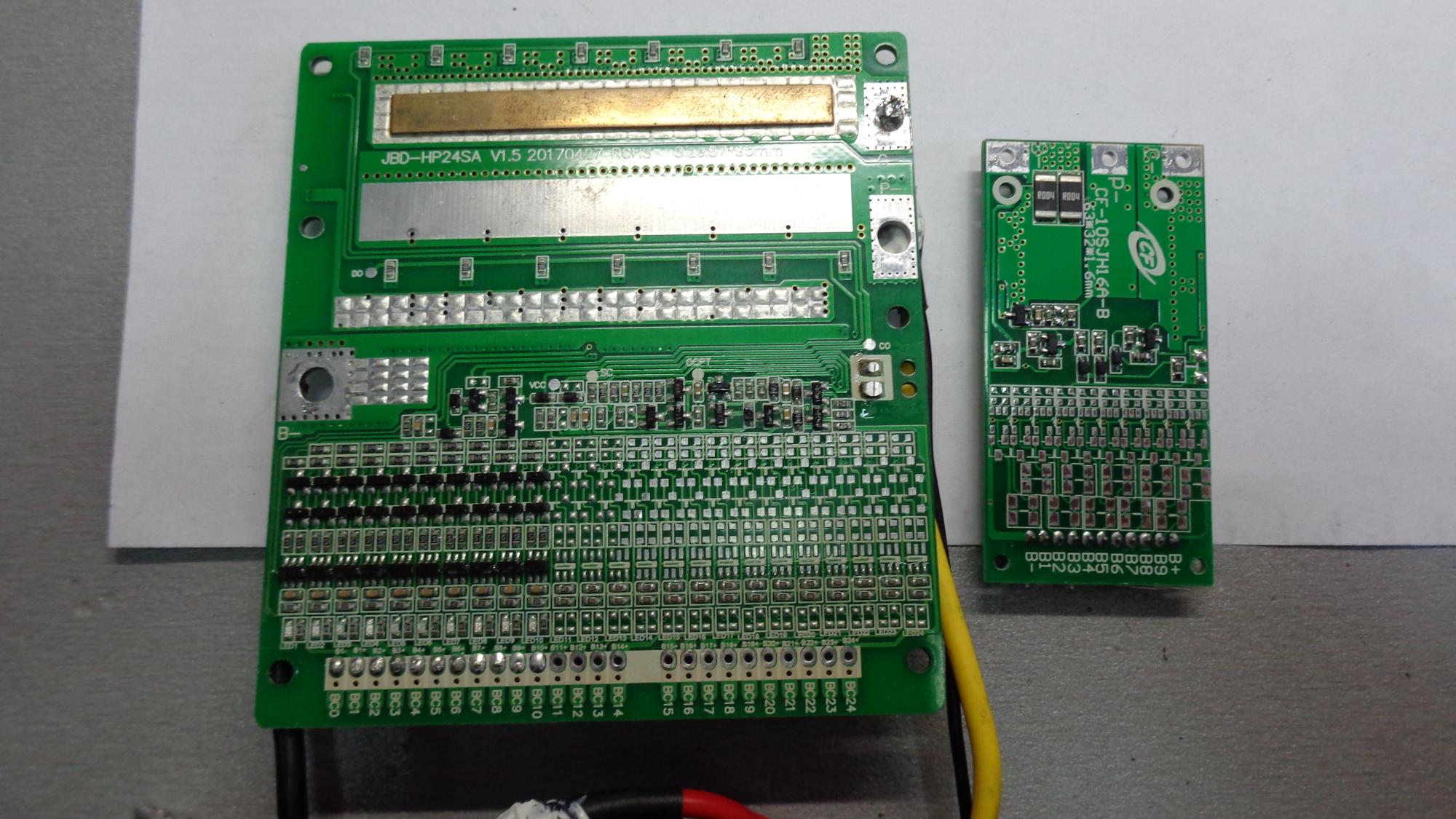

Meandr51
Собрал батарею 13s4p по этой схеме.
Разъем 14-pin. 1-й черный проводок на минус батареи бросил. Последний - на плюс. Монтаж проверил несколько раз.  Результаты: напряжение на батарее с БМС и без нее 45,4 В. Напряжение на выходе с БМС на контроллер 22,6 В независимо от подключения ЗУ.  Напряжение на выходе ЗУ независимо от подключения 54,4 В. На ячейках 3,2-3,6 В.
На плате возле разъема БМС около 1-го черного проводка (остальные красные) написано В-, а у последнего В+. Непонятно, что происходит.
[user]Meandr51[/user], БМСка закрыла, как зарядные ключи, так и разрядные.
Причина, неизвестна, по-крайне мере, дистанционно, трудно назвать эту причину.
Оч. вероятно, что и сгорела, такой бывает...да.  :pardon:
Meandr51
#10
Цитата: илс от 24 Июнь 2018 в 10:57БМСка закрыла, как зарядные ключи, так и разрядные.

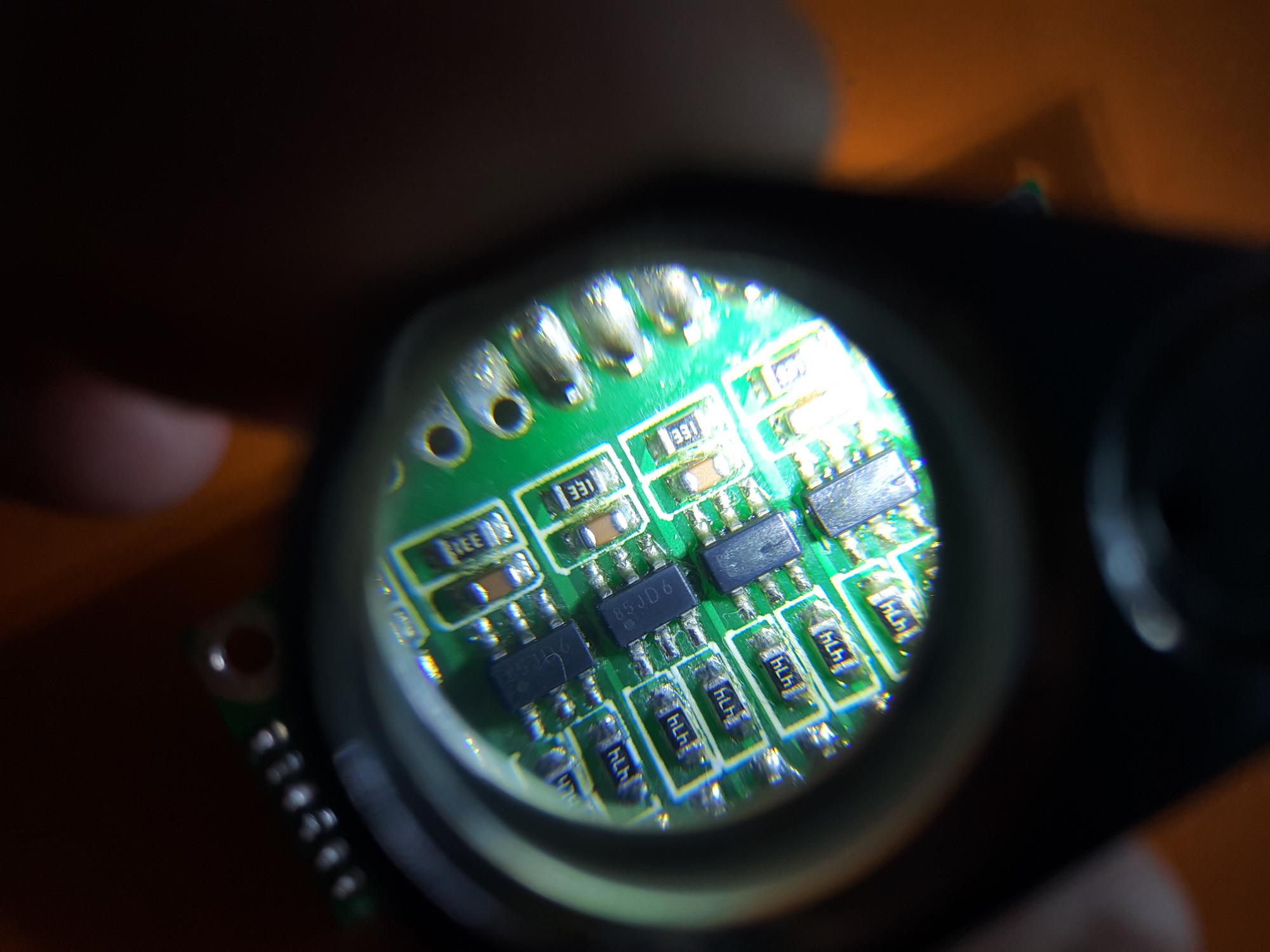

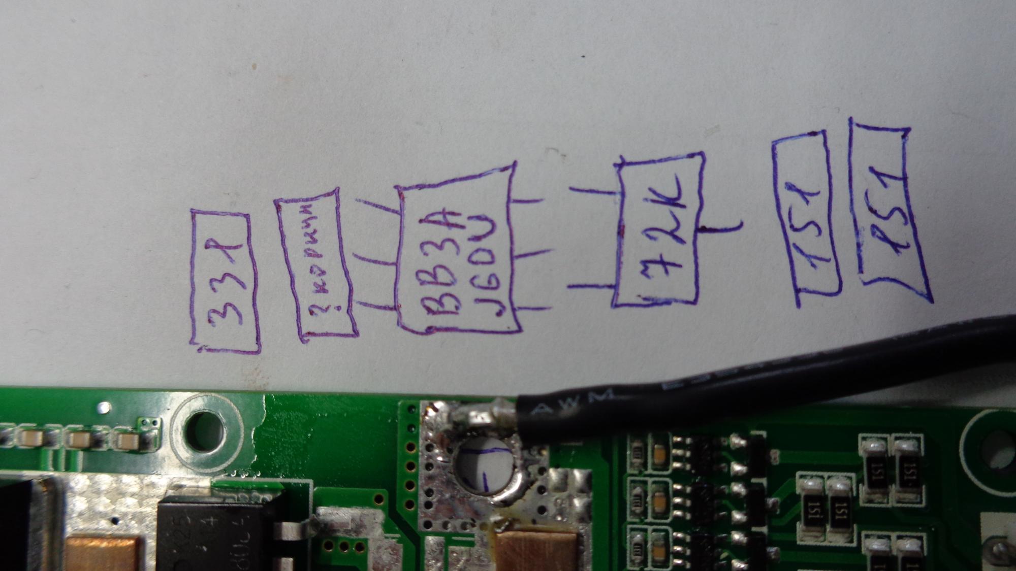

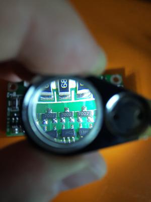

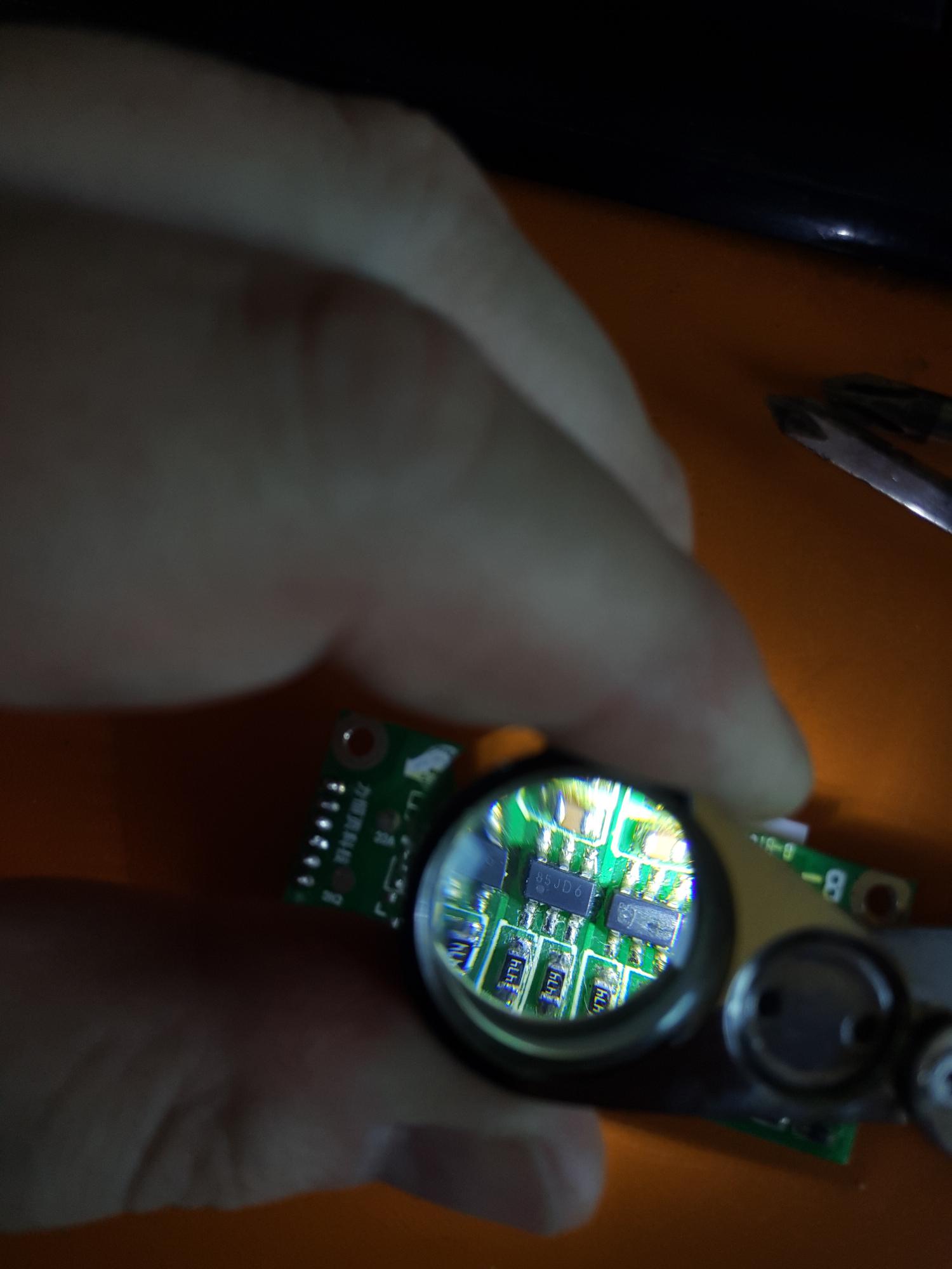

Вот как я делал. Припаял силовой минус, потом в соединенном состоянии припаял черный проводок шлейфа к первому плюсу сборки (как сделал Креосан в совем ролике) и дальше начал паять шлейф, приближаясь к плюсу батареи. Когда оставалась пара плюсов, заметил, что один провод будет лишним. Посмотрел на эту схему и увидел, что черный надо паять к минусу, а последний красный - к плюсу батареи. Тогда все сходится. Вытащил шлейф и все перепаял. Может, что не так сделал? Подскажите, пожалуйста. И что теперь делать? БМС выбросить? Тогда просьба продать рабочую! Если можно починить, подскажите, пожалуйста, типовые неисправности.

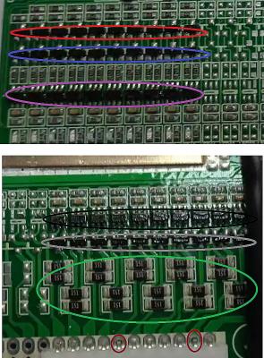

Есть 2 схемы соединения.
Это когда черный проводок паяют на минус первого элемента (чаще), или когда на плюс. Проверяется просто, перед началом монтажа, черный проводок звоним на B-, должно быть 0 Ом.
В случае ошибочной пайки,  первый канал сгорает и БМСка закрывает все ключи.
Сгорает балансирный транзик и черный "таракан"  контроллер порогов. В принципе, ремонт несложный, но надо иметь подходящие детальки...
Meandr51
#12
У меня есть еще одна такая плата. Я замерил тестером в режиме пищалки, запищал и показал 3. В режиме 200 Ом показания прыгали в пределах нескольких десятков. В режиме 2000 Ом показал 10. Это означает, что черный надо паять на минус? И что я сжег детали, запаяв на плюс? Или наоборот? Кстати, как паять: при установленном или отключенном шлейфе?
Паять проводки только при отключенном коннекторе БМС.
Силовой минус от батареи к БМС всегда припаивается в первую очередь.
Коннектор рекомендуется вставлять под углом. Так чтобы сперва законтачили элементы ближе к минусу. Плюс батареи - в последнюю очередь.
Судя по данным прозвонки, да и по кол-ву проводков, о чем вы писали ранее, надо паять первый балансирный к минусу первого элемента
