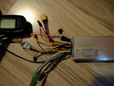

Всем привет.
Коллеги, прошу помощи !!!
Имею на руках китайский контроллер к которому нет мануала. Он поставляется вместе с дисплеем и сигнализацией. Как обойти сигнализацию - я нашел какие провода перемкнуть, своего рода ключ сделал. Но как использовать этот контроллер без дисплея ( в чем собственно и заключается главная необходимость ) я не могу понять. Думал сделать перемычку как у infineon ( там замыкаются между собой 2 пары проводов) : замкнул по цветам, по-парно и чуть не ослеп от искры.... я так понимаю у китайских контроллеров распиновка на дисплей у всех одинаковая. Может кто уже сталкивался с такой проблемой или есть мысли для экспериментов ???
Фото контроллера, если это поможет :
Slavemaster
[user]Igor_Bettery[/user], в чем на данный момент проблема? Контроллер мотор крутит, на ручку газа реагирует? При отключении дисплея перестает?
Igor_Bettery
Да, именно так. Все завязано на дисплее, без него ничего не работает.
[user]Igor_Bettery[/user], а чем так дисплей не нравится?
Замотайте его скотчем, если раздражает.   ;-D

Запустить проще вскрыв контроллер, на питание логики идёт отдельный провод.
Slavemaster
В похожей теме решалась подобная задача.
Если в двух словах, то нужно поставить выключатель между проводом на котором всегда присутствует батарейное напряжение (предположительно красный) и вторым проводом, на котором оно (напряжение батареи) появляется после включения дисплея (возможно синий). Чтобы не было искры, нужно проверить мультиметром.

Огромное спасибо ! Что то самому не удалось найти... Вроде помогло, но надо ещё на скорости оттестировать, не могу руками удержать колесо чтобы проверить.
