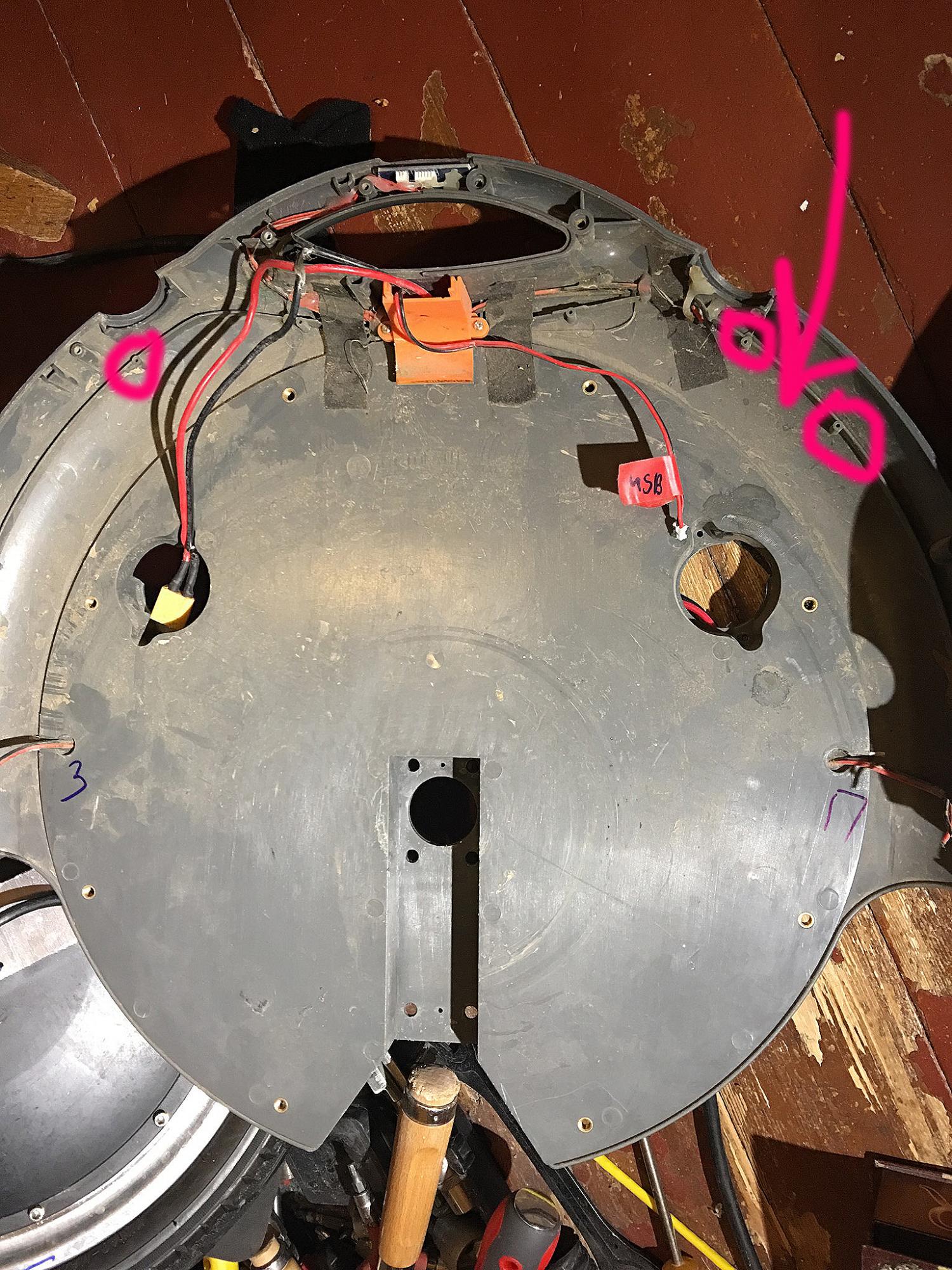

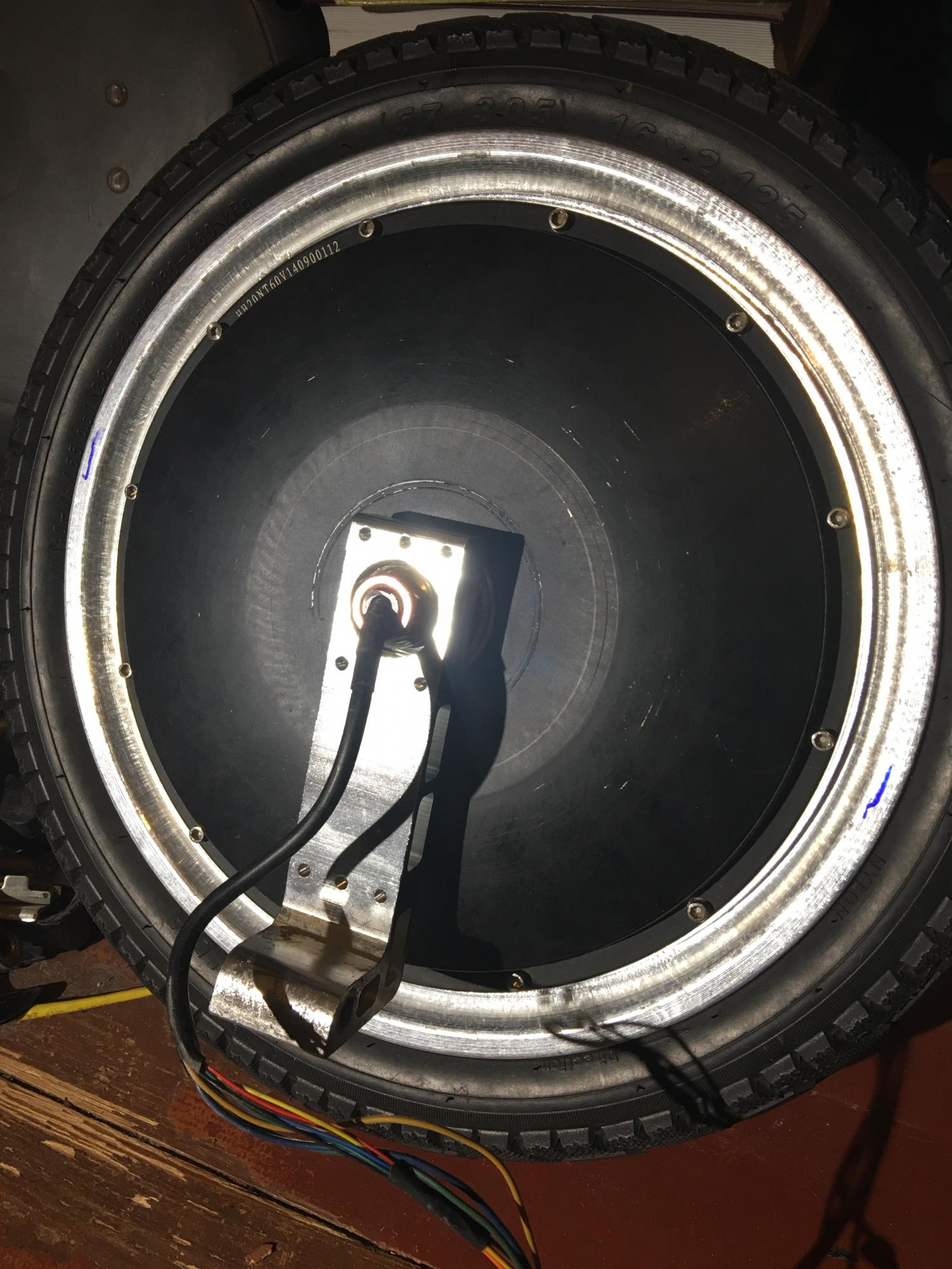

Собираю дальше :-) Мотор собрал, заменил подшипники, в старых был люфт. Установил подножки.
Вопрос, что то еще должно быть между половинками корпуса? Какой то защитный кожух? Просто если соединить половинки корпуса, то вода будет попадать на кнопки и провода, есть такое ощущение что там должна быть какая то проставка? Отметил красным.
Dennis
[user]SHYrix[/user], очень смахивает на какой то ноунейм......если так, то это для него норма, и забудьте про плохую погоду, ни о какой воде не может идти речь.
P.s. а дырки под динамики, идущие из арки колеса прям на плату контроллера вас не волнуют?

SHYrix
[user]Dennis[/user],  Там везде дырки :-) Дырки от динамиков и вообще лишние я заклею :-) Просто подумал, что там не хватает детали. Я сам ее сделаю из гибкого пластика. На колесе везде маркировки CXM, хотя может и но-нейм.
aMADs
у меня на ноунейме были сквозные дыры для проводов в подкалёсном пространстве, над колесом, думаю песком и камнеи перебило бы провода, в общем я проложил в шланги провода, вытащил с корпуса колесо перевернул корпус и залил силиконом и термоклеем, слой силикона и слой термоклея и так раз за разом, снег песок грязь , всё пофиг было. До сих пор живое колесо. Правда не использую.
