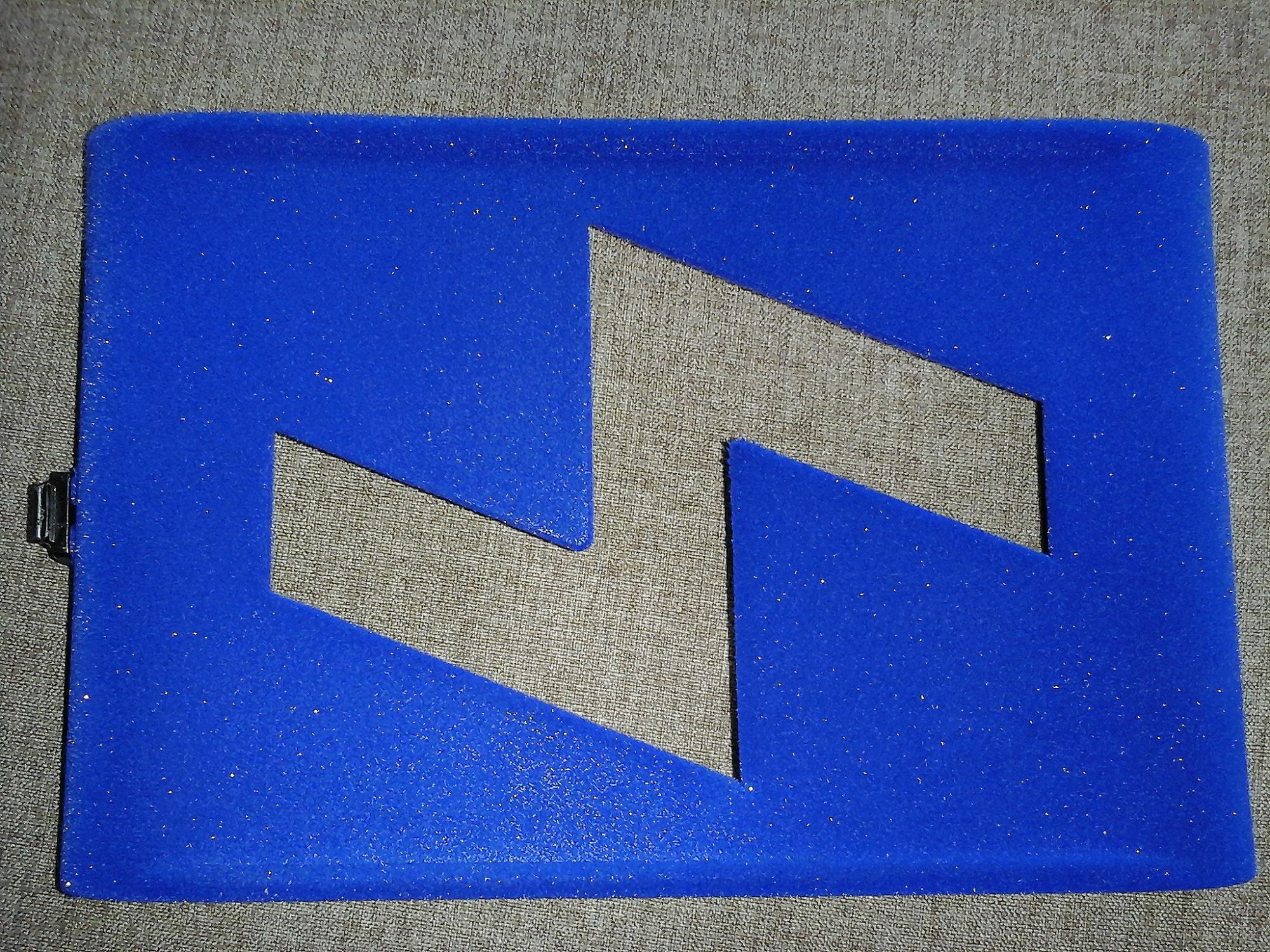

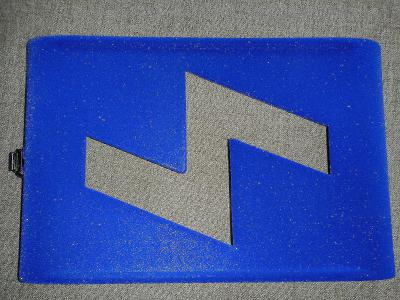

Сегодня забрал крышку батарейного отсека. Афигенно получилось. Особенно на солнце. Блестит и переливается 😆 Хотел аквапринт.... но флокирование красивше.... и ровно наполовину дешевле)))

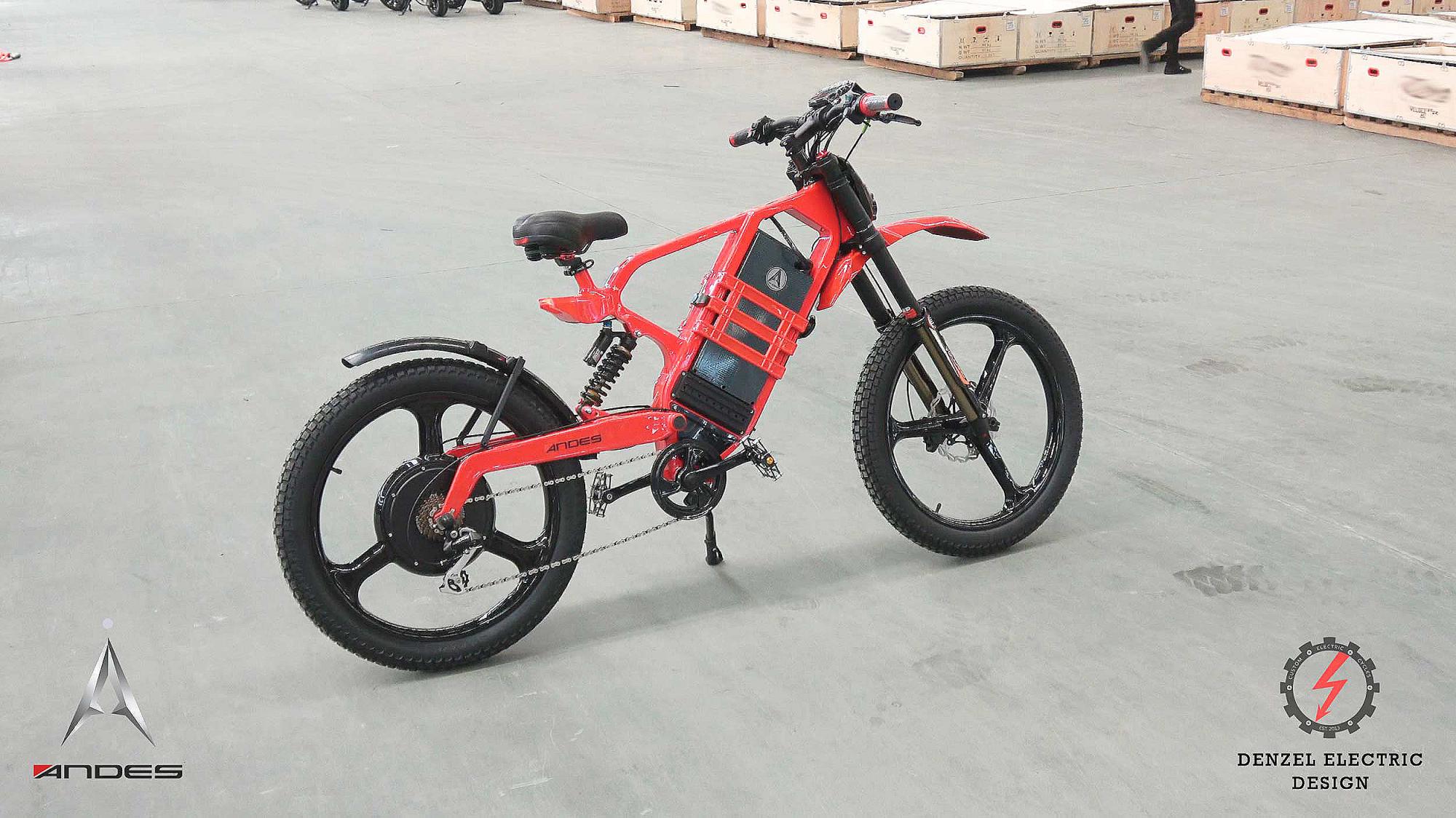

ferum
[user]Про100[/user], А вам не установили ни какого натяжителя цепи, когда на сингл перевели? Все как на фото? Такое вообще ездить не должно. Линия цепи на таком байке увеличивается, когда вы садитесь на него. Как у вас на фото выше, задняя подвеска работать не должна, и в лучшем случае, должна оборваться цепь, в худшем, погнуться звезда или оторваться кареточный узел.
Denzel Motors
Согласен.
