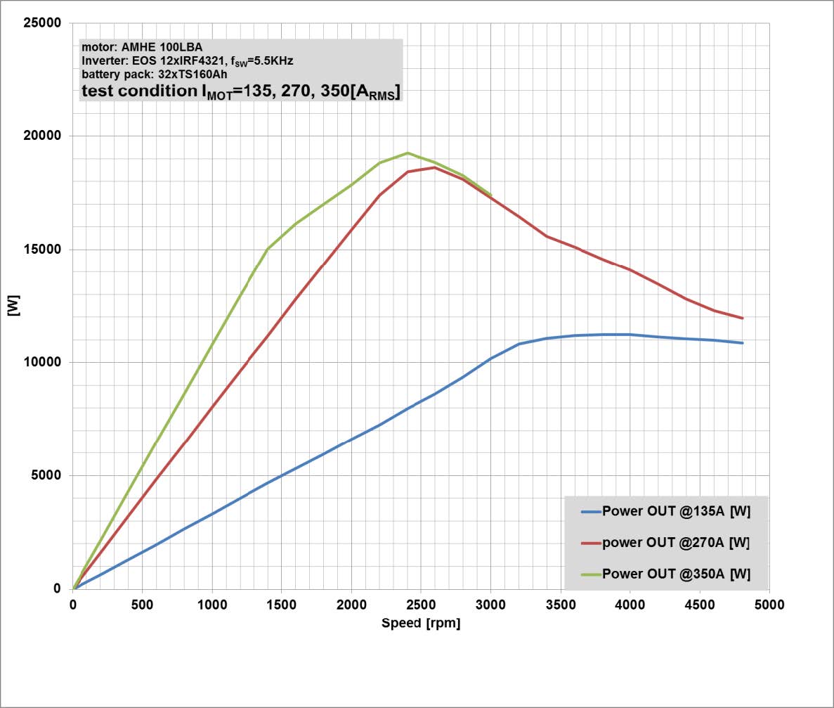

[user]kor[/user], Промышленный 50 Гц, а здесь сколько.
Читайте отчёты по тестированию официальному в Болонском университете.
3 кВт АЭГ мотор с 50 Гц перевели на тяговый
11 кВт номинала и почти 20 максимала, момент максимальный 104, а номинальный 30

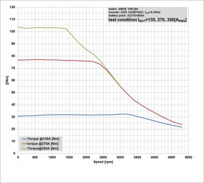

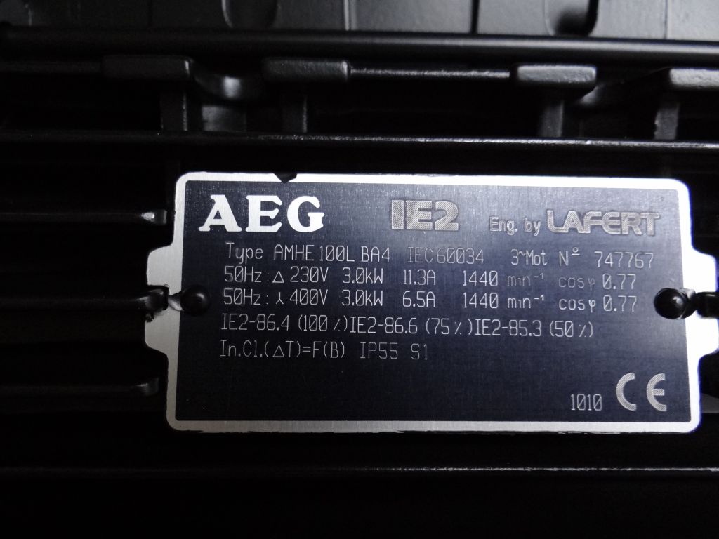

vicar21
выдержка с официального теста, провода фазные одинаковые, номинальный ток 135 А
максимальный тестируемый по контроллеру но не по мотору 350, тест 10 минут на этом токе по точкам.
На шильдике ток на 50 Гц 6,5 А

vicar21
ответ про 50 Гц и мощностя по оборотам, моменты были выше, посмотрите как преобразованы на 50 Гц
как то не сходится с вышеуказаными аргументами, ну ладно на 230 В у него было 11А, а тут номинал почему то 135 и провода не горят
Да и на 350 не сгорели, хотя тест без вентилятора проходил, энкодер вместо него на хвост посадили
Почему бы это?
