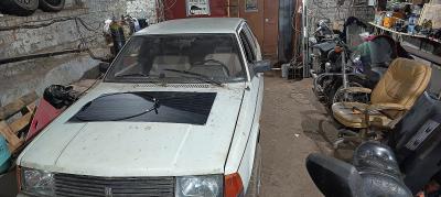

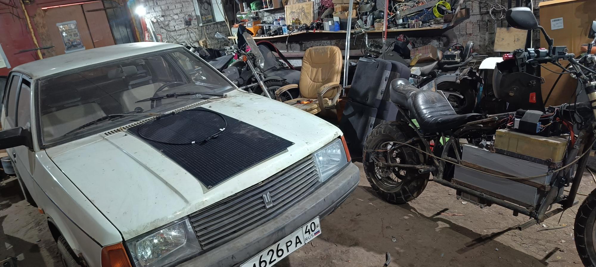

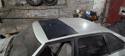

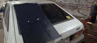

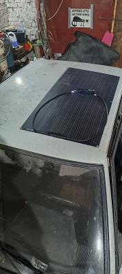

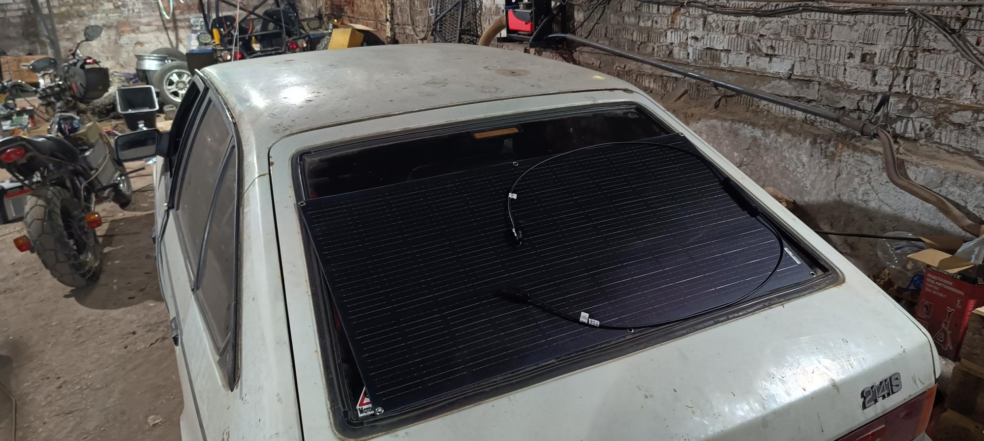

Вобщем как не крути, а на космича если адекватно размещать то 4 панели потолок лезет (((
Если не адекватно то на заднюю дверь можно две панели разместить со свесом, и с омывателями стекла если заморочится перенести, а сам капот слелать сваркой болгаркой шпаклей ровным по плоскости то тоже вместо одной две панели встанет.
Тобишь либо 440 ватт потолок либо 660 но через одно место.
А вот если б спаивать ячейки самому и склеивать панели, то не пиля не болгаря и киловатт разместить можно!
Наверное доя начала остановлюсь на 4-ёх панелях и баток в авто поубавлю до 32эс ионок, для зарядки буду ваять повышайку дс/дс.
владимиррр
Как эти панели насчёт града? Выдержат? Проблема закрепить, чтоб ветром не загибало.
Ну и вес общий за тонну.Чтоб получить более менее приемлемые характеристики, придётся не мало денег вбухать в него.
YTW200
Та я уже вбухал, батки катл 116 ач сейчас 60 штук (выну часть ибо нефиг)
Мотор ниссана в штатном исполнении сопряжён с родной кпп, контроллер своя разработка. На третей с буксами трогает. Сотку км/ч уверенно едет, но после убавки батарей наверное не выше 80км/ч будет на пятой.
Солнечные панели град адекватно держат если под ними жёсткая поверхность, я их по плоскостям приклею на 3м скотч двухсторонний, никаким ветром иои фулюганами не сорвать (все молдинги у большинства авто так приклеены)
На капоте всё же одну панель оставлю по центру, тогда её край слегка загибается по капотному изгибу. На крышу две и на заднюю дверь поколхозив две повешу.
Я больших чудес от солнца не ожидаю, основная цель иметь авто для доехать до мастерской утром (4 км по городу) и вечером вернуться обратно. И возле дома и возле мастерской очень солнечный паркинг.
ПыСы: на полном заряде 60 ячеек проезжал более 150 км с большей частью по трассе киевке со скоростью 95 - 105 км/ч и где то 1/6 пути по городу со скоростью 50 - 75 км/ч.
