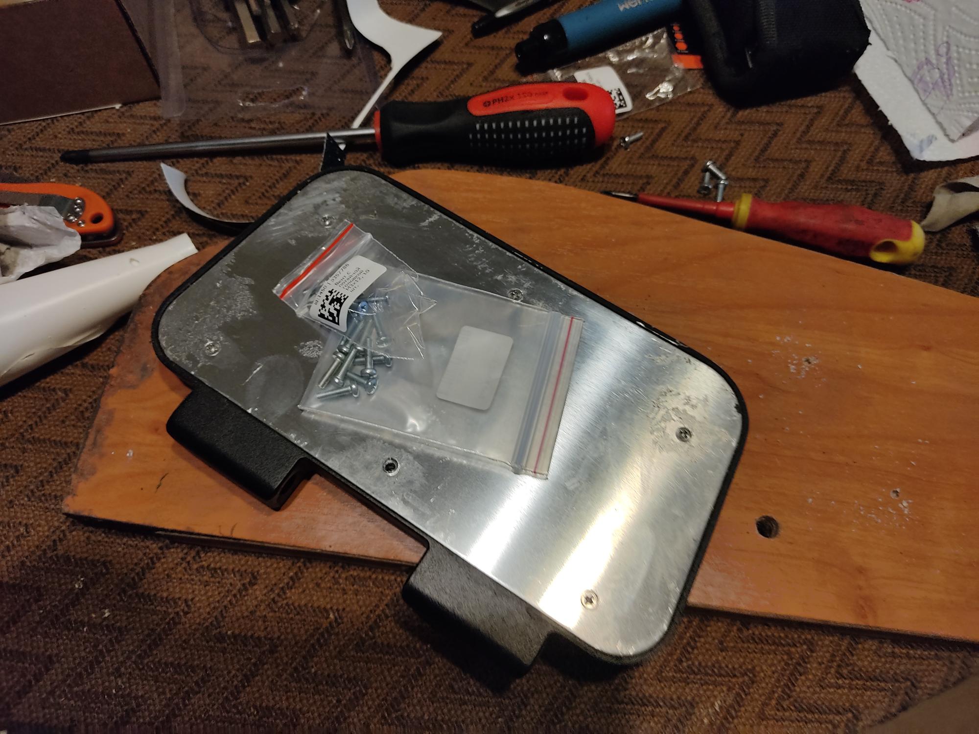

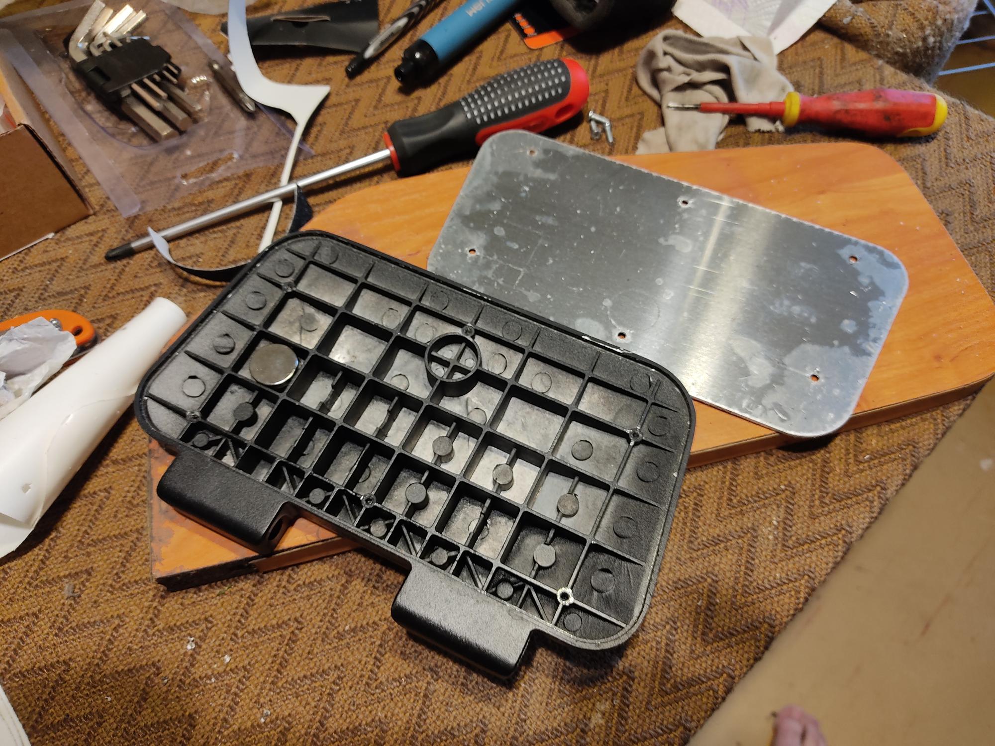

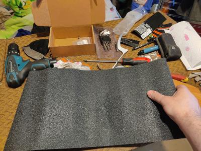

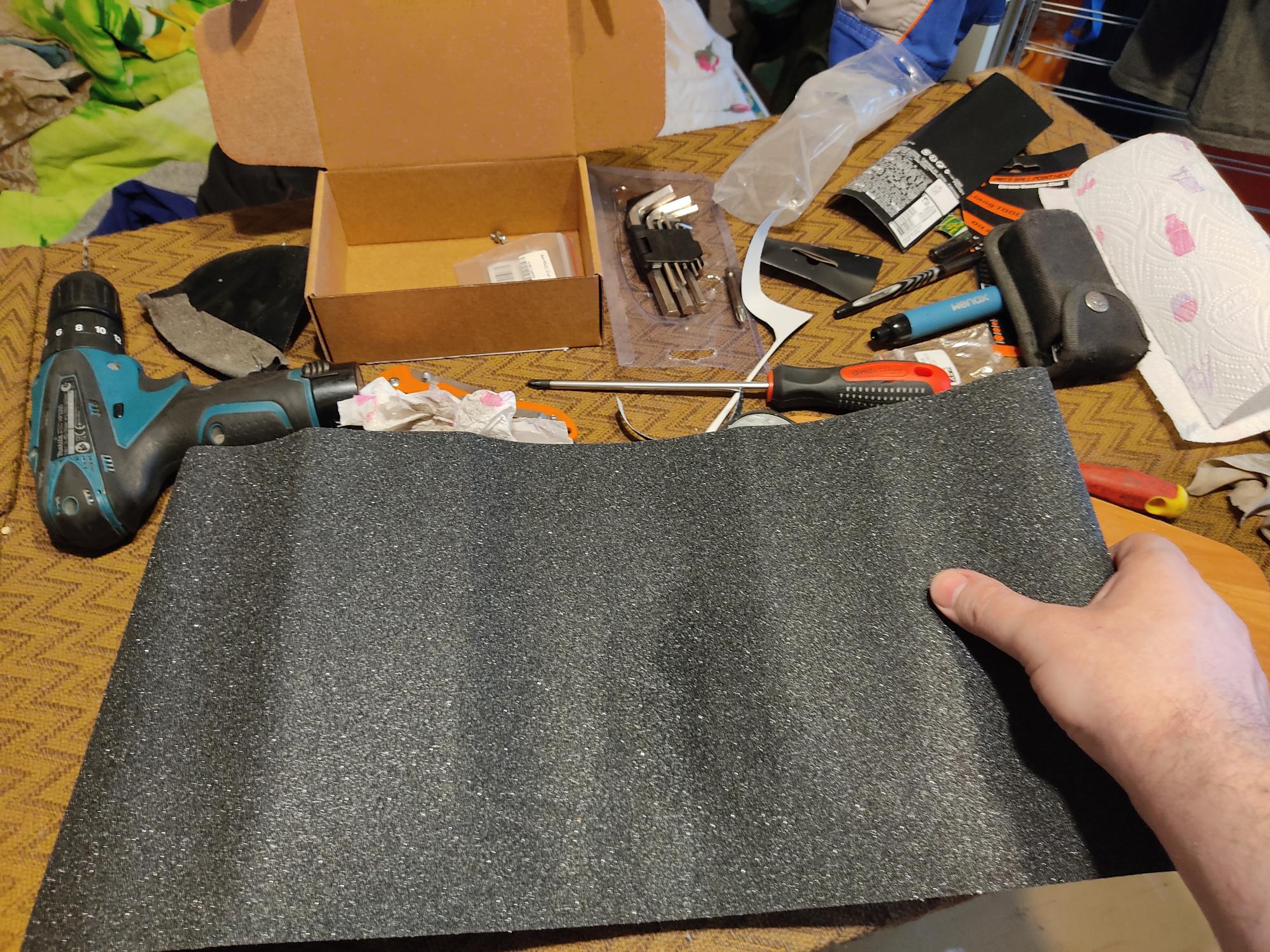

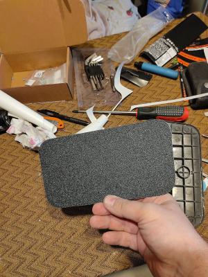

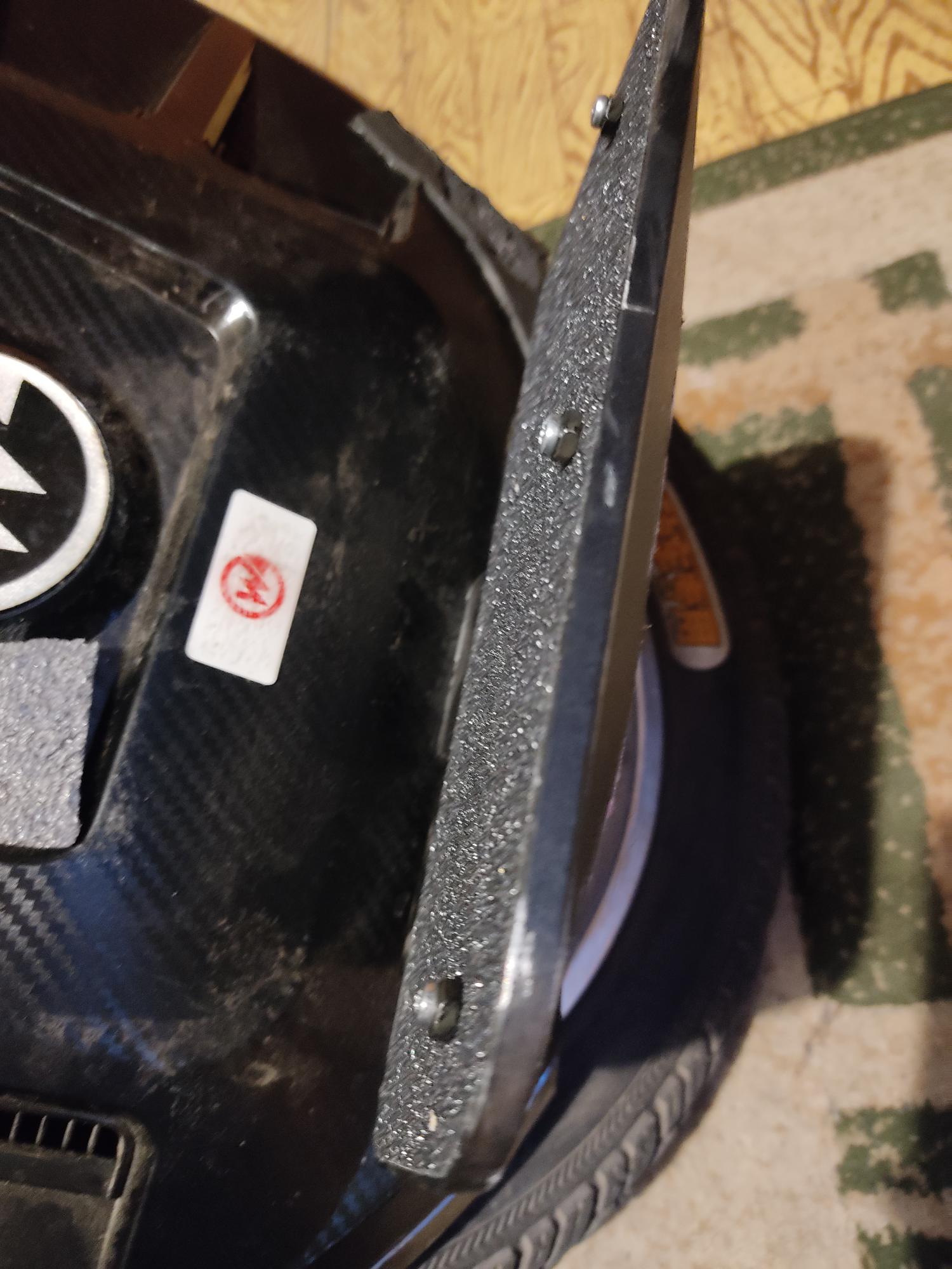

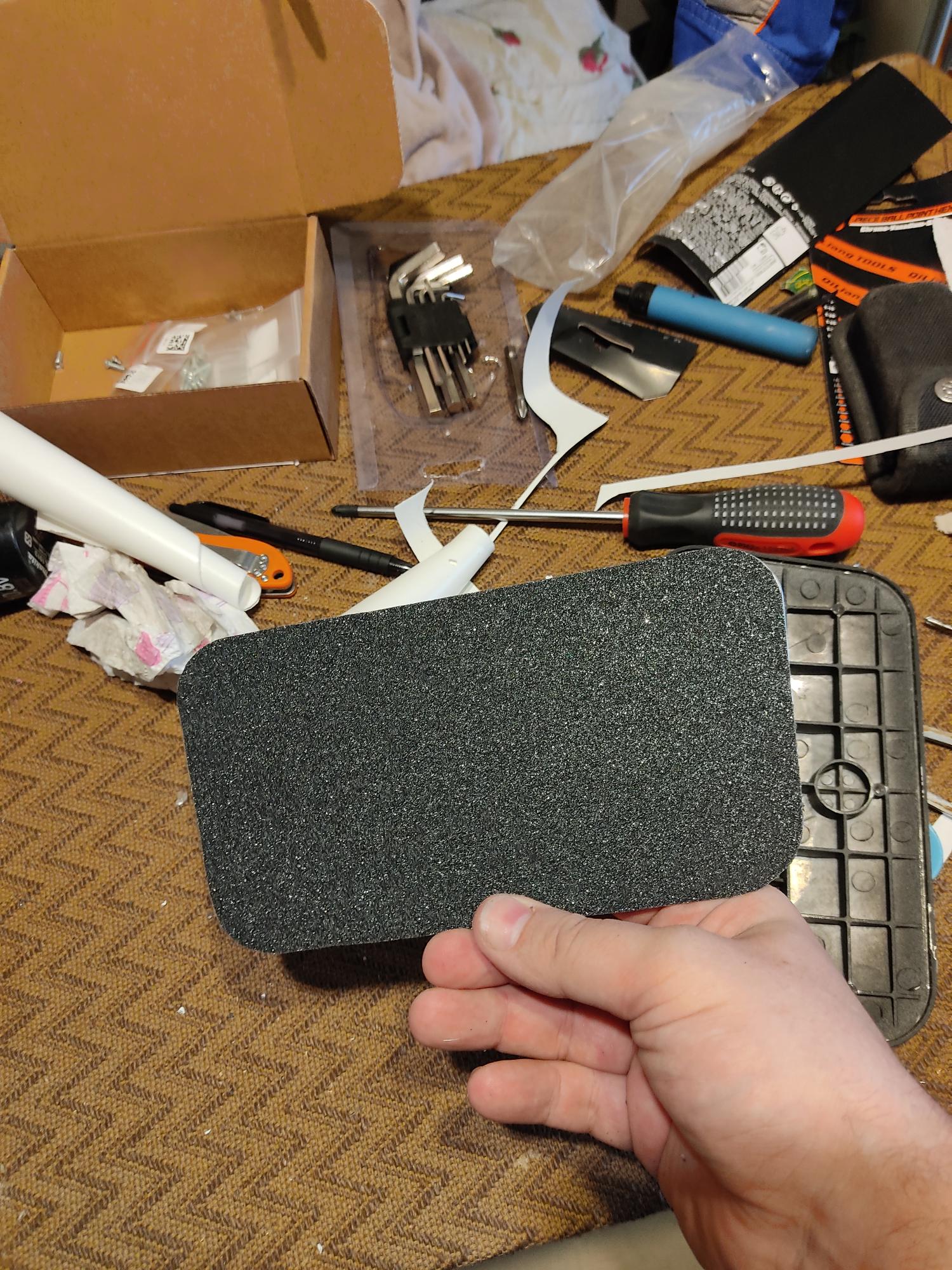

При очередной попытке сделать длинный шаг - соскользнул.
Бомбануло.
Шкурка для скейта из Декатлона. Винты М3х10 из iarduino.ru - у них есть доставка боксбери, для меня удобно. Проставочные гайки М4 - была россыпь дома. И полчаса работы.
Завтра проверю как стало.

Ripido
[user]BattleBorg[/user], выглядит весьма убедительно
BattleBorg
Обидно что три болта, которые ближе к корпусу, без гаек.
Если сделать и их выступающими, то педали не закрываются - упираются в корпус.

BattleBorg
Вопрос - второй магнит, который в корпусе напротив педали - как он там закреплен? Просто на клей посажен? Или у него там свое посадочное выштамповано?
Только сейчас до меня дошло, что магниты в педалях и корпусе не напротив друг друга.

Ripido
[user]BattleBorg[/user], не помню.. даже если своё место предусмотрено, то в это место магнит всё равно вклеен герметиком.
BattleBorg
Накатал сегодня 12 км с шипами - это просто кайф. У меня наконецто стало хоть чтото получаться с длинным шагом, без шипов это был ад.
Почему хоть чтото похожее на шипы не делают с завода.
