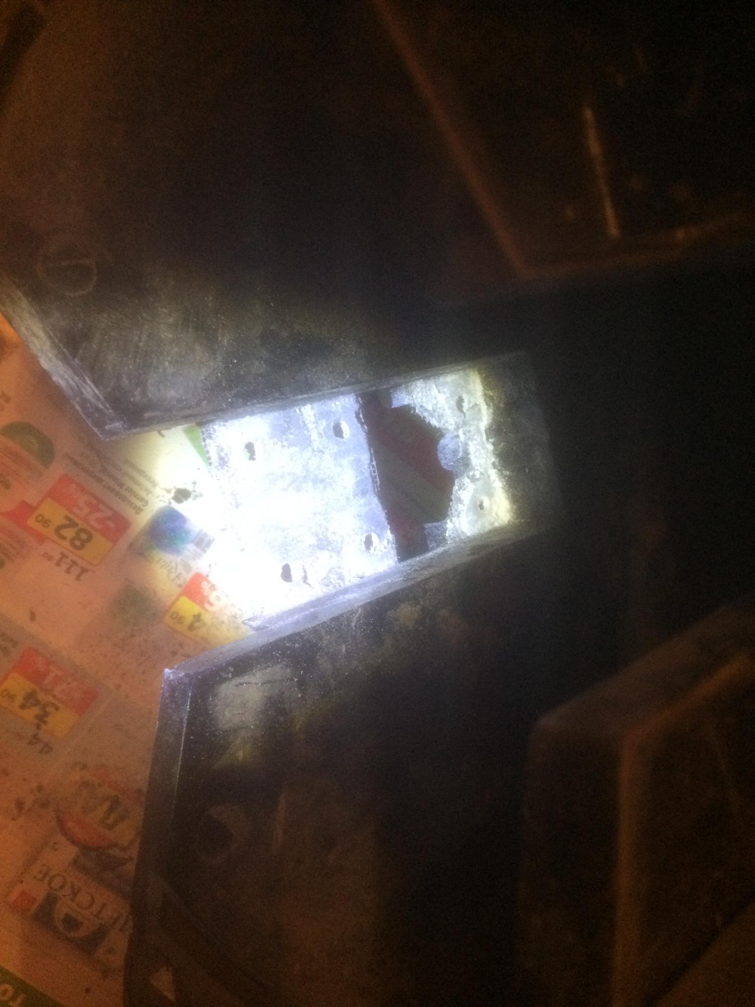

zenbooster
Цитата: Danger, please slow down от 08 Нояб. 2019 в 12:43
[user]zenbooster[/user], а если само крепление отвалилось (и отсутствует) получиться? У меня на крышке нет креплений 4-5 штук, они отломаны по самую крышку (сама крышка цела)
У меня с одной стороны 2 верхних крепления наполовину развалились. Восстанавливал спешно, по этому не очень аккуратно:
Что с ними сейчас незнаю, но проблему которую описывал тут устранил. Если заморочиться и сделать 5 - 8 слоёв, держать будет крепко.
А вообще, можно ещё пластину к стойке прикрутить, в этом случае целые крепления могут вообще отсутствовать:
https://electrotransport.ru/index.php?topic=52791.msg1580186#msg1580186
Правда, что бы выкатить мотор потом, придётся корпус половинить, насколько я понял.
