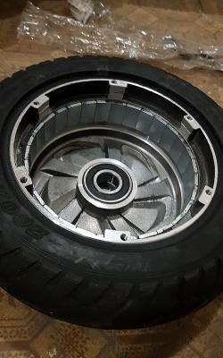

Цитата: inetchik от 11 Нояб. 2020 в 14:23Сохрани мотору жизнь, достаточно проволочки сталистой,
А еще магниты оторвать
Добавлено 11 Нояб. 2020 в 14:30
Цитата: inetchik от 11 Нояб. 2020 в 14:23Нет
Тогда по какому критерию было сравнение?
Paxxa
Надо было редукторник выложить, и написать есть накакт, мощность, нет электротормоза.
inetchik
[user]Paxxa[/user].
С какого дрындулета колесо ?
SF8. B1-Р600 с ЛЖФ15S-19.5АЧ.
Мы на карте.BR, Dmitry.
Paxxa
Цитата: inetchik от 11 Нояб. 2020 в 15:41какого дрындулета колесо ?
В этой ветке обсуждаются колеса гироскутеров.
inetchik
Так и я не о типе, о названии и модели его. Может есть под боком, сфоткаю.

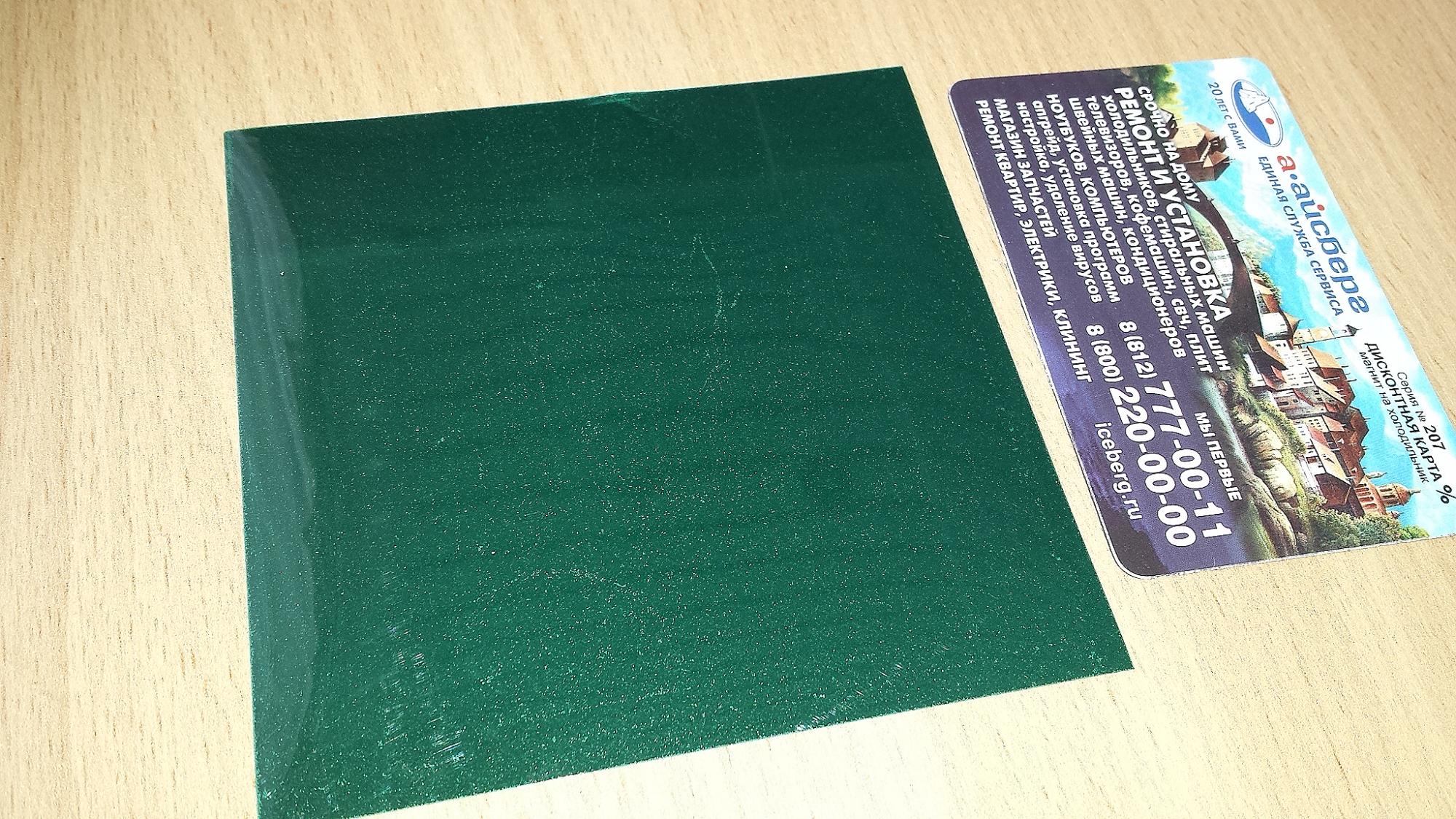

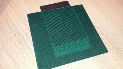

Стоит прочитать про трансформаторное железо и трансформатор из консервных банок, чтобы понять почему мотор колесо создает сопротивление качению. Если коротко объяснять, то железо имеет свойство намагничиваться, при смене полюсов железо перемагничивается, на это тратится энергия. В моторах без постоянных магнитов этот эффект на холостом ходу не проявляется.
TZDZ2(350W)+LiFePO4_36v5Ah
М-Велосипедист
Цитата: GreyK от 11 Нояб. 2020 в 21:28Стоит прочитать про трансформаторное железо и трансформатор из консервных банок, чтобы понять почему мотор колесо создает сопротивление качению. Если коротко объяснять, то железо имеет свойство намагничиваться, при смене полюсов железо перемагничивается, на это тратится энергия. В моторах без постоянных магнитов этот эффект на холостом ходу не проявляется.
И где же полюса у статора и ротора располагаются и что их заставляет перемагничиваться?
GreyK
Магниты ротора расположены попеременно разными полюсами, при движении вокруг статора они перемагничивают железо статора.
rzaviy
Цитата: М-Велосипедист от 11 Нояб. 2020 в 21:52И где же полюса у статора и ротора располагаются и что их заставляет перемагничиваться?
в книжках.
Сдесь нету смысла объяснять.
Мой "ПЕПИЛАЦ"
М-Велосипедист
Цитата: GreyK от 11 Нояб. 2020 в 22:02Магниты ротора расположены попеременно разными полюсами, при движении вокруг статора они перемагничивают железо статора.
Это как?  Единую массу статора цепочка магнитов ротора намагничивает каждый свой кусочек статора по своему...? Так не бывает в физике.
У преклеенных магнитов особая форма,  задник плоский, а наружная часть выпуклая все они намагничены одинаково это легко проверить магнитом подводя к их поверхности.
Реакция всех магнитов на подведённый магнит одинаковая: либо все отталкивают магнит,  либо притягивают - зависит от того каким полюсом мы подводим магнит.
Когда мы опускаем статор в ротор, магниты дружно втягивают статор с сильным ударом...если бы они были разнонаправлены они бы нейтрализовали друг друга и были бы пассивны.
Добавлено 11 Ноя 2020 в 22:25
От вас вроде и не поступало никаких объяснений - просто отсылаете в книжки... ;-)
GreyK
Лучше проверить это на практике, советую проверять обмотав магнит толстой тряпкой и осторожно, сила там приличная.
М-Велосипедист
Цитата: GreyK от 11 Нояб. 2020 в 22:29Лучше проверить это на практике, советую проверять обмотав магнит толстой тряпкой и осторожно, сила там приличная.
Конечно, проверяйте...
GreyK
Я это ещё в школе и училище напроверялся, мне ни к чему, я "Основы электротехники" Кузнецова до сих пор вспоминаю, классный учебник.
inetchik
inetchik
Не позавидовал бы я клейщикам магнитов, если бы они были вынуждены клеить на ярмо магниты одинаковыми полюсами без чередования.
inetchik
А самая веселуха,  когда статор запихивать в поле однонаправленных магнитов ротора.
inetchik
Цитата: inetchik от 27 Фев. 2017 в 14:18
Magnetic Viewer Film
Брал у www.ebay.com/usr/magnametals?_trksid=p2047675.l2559, пришла в почтовый ящик как письмо.
Цветную бы, как на опытах
