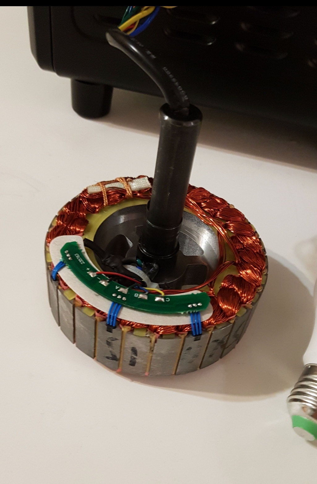

Верно , если вы замкнёте проводники обмоток, безмен отреагирует и покажет нагрузку.
Движение ротора с магнитами вызывает в замкнутых проводниках течение электрического тока, который  в свою очередь формирует своё электромагнитное поле, которое противонаправлено и входит в противодействие с магнитным полем возбудителя и система в этом случае стремится к пакую, что выражается в резком торможении ротора относительно статора.
Если обмотки не замкнуты, электрический ток и соответственно магнитное поле статора не возникает и препятствие вращению такого рода отсутствует.
Ну вот это ''азы'' электротехники  , как вы и хотели...  :-)
Вы просто забыли что пластины статора сделаны из железа, которое магнитится само по себе, без участия тока. На ДД моторах с хорошими подшипниками и приработавшимися сальниками четко чувствуется «ступенчатое» вращение ротора на холостом ходу. Ну и чем мощнее дд моторчик, тем сильнее это чувствуется. На маломощных( гироскутерных) дд моторчиках накат заметно лучше чем на здоровенных моторах мощностью 2+ квт, и в принципе при педалировании особо никак не ощущается, а вот на мощных педали крутить уже трудновато, но там и вес ещё играет роль.
М-Велосипедист
Цитата: e-scooter от 11 Нояб. 2020 в 01:44Вы просто забыли что пластины статора сделаны из железа, которое магнитится само по себе, без участия тока. На ДД моторах с хорошими подшипниками и приработавшимися сальниками четко чувствуется «ступенчатое» вращение ротора на холостом ходу.
Покрутите магнит на стальной поверхности, он будет крутиться безступенчато и очень резво например на точечном контакте, не взирая на то что  эта стальная поверхность уже  намагничена этим магнитом.
Ступенчатое вращение возможно только при не полной изоляции концов обмоток которые всё же замкнуты пусть и на большое сопротивление  в контроллере  или прямо через поверхность изоляции, пыль и прочее... ток хоть и не большой, но идёт по обмоткам и электромагнитное поле хоть и не большое но имеется - это видимо как раз возможно в мощных моторах...вот и идёт противополе ...создавая некое сопротивление.
В гироскутерном колесе таким сопротивлением можно пренебречь по сравнению с сопротивлением сальника, хотя и сам по себе сальник создаёт ничтожное сопротивление силам инерции.

И как это относится к движению магнитов относительно металлических полюсов в моторе? А тест надо проводить примерно так:  разложить на столе металлические бруски, накрыть их фанеркой и катнуть по этой фанерке ваш магнитный шарик. Далеко он укатится?

Цитата: e-scooter от 11 Нояб. 2020 в 03:34И как это относится к движению магнитов относительно металлических полюсов в моторе? А тест надо проводить примерно так:  разложить на столе металлические бруски, накрыть их фанеркой и катнуть по этой фанерке ваш магнитный шарик. Далеко он укатится?
Статор не является группой металлических брусков - это единое целое .
Однородное тело не подразумевает никаких прирывистых движений.
И к тому же координаты положения статора и ротора относительно друг друга неизменны...

Цитата: М-Велосипедист от 11 Нояб. 2020 в 03:52Статор не является группой металлических брусков - это единое целое
Надо уже было написать, что это монолитный кусок железа...
