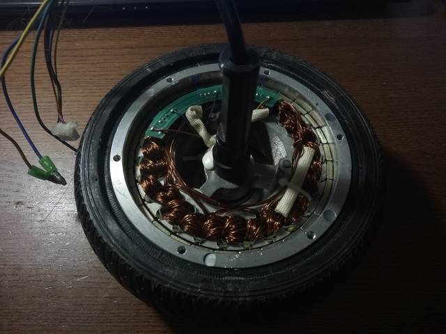

Цитата: М-Велосипедист от 24 Сен. 2020 в 20:21О чём повествует физика 5-го класса ?
Отличный вопрос!
Покажи прокрутку обычного колеса и мотор-колеса хотя бы кухонными весами.
Да, оно у тебя не сразу останавливается. Там же еще и масса мотора.

Ответ на мой вопрос по физике 5-го класса мы от вас так и не услышали.   ;-)
Доверяете только кухонным весам - накат вас не убеждает?
Кухонные весы не реагируют на столь малый момент сопротивления, показывают ''0'' ;-D

Тоесть, ты утверждаешь, что мотор-колесо крутится так же свободно, как и обычное колесо? Это ппц, и дальше продолжать не надо.
А учебников для 5-го в вашем городе не продают?
Я повторю вопрос - "ты утверждаешь, что мотор-колесо крутится так же свободно, как и обычное колесо? "
А?
М-Велосипедист
#579
Цитата: Pau62 от 24 Сен. 2020 в 20:44Тоесть, ты утверждаешь, что мотор-колесо крутится так же свободно, как и обычное колесо? Это ппц, и дальше продолжать не надо.
Могу повторить,  что в мотор колесе от гироскуте возникает момент сопротивления лишь от гидрозащитного сальника ну и конечно   при замыкании обмоток на малое сопротивление.  Вы и сами убедились в этом по видео фактам.
Так что в безредуктрных МК фривил не нужен.

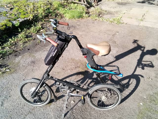

<<Полноприводная стрида очень мощно дёргает со светофоров. А на мост меня просто возносит, другого слова не подобрать. Таких ощущений в машине нет, там другие. И на обычном велике нет, тяга не та. Похожие были давно, когда в школе на мотоциклах гоняли.>>
Полный привод видимо имеется ввиду электромотор на переднем колесе+педальный привод на заднем.

<< Сегодня выскочил за 40 км/ч. >>
<< И среднюю вытащил. С ней хитрил конечно, на красных светофорах на паузу ставил пока реально стоял. Средняя брутто конечно поменьше.>>

Цитата: М-Велосипедист от 22 Сен. 2020 в 23:12
Думаю ''гироколесо'' в ободе диаметром 18'' мало кто ''вертел'', в основном ''гироколёса'' ''вертят'' диаметром 6''-10'' .
Дело всё в передаточном отношении.
Чем больше обод тем выше скорость.
Я вертел в 20'' ободе. У меня оно не поехало так, как я рассчитывал. Вот в 16'' считаю идеальное сочетание для этих моторов.
Единственный момент, что у меня 2вд.
На 16''  и тяга остается достойная, и электротормоз работает неплохо, и свободный ход, относительно родного диаметра, лучше, ну и максималка полтос с небольшим на 48в.
А вот в 20'' тяга все эти характеристики изменяются не в лучшую сторону - тяга падает, тормозит хуже, даже максималка упала как ни странно. Правда такой момент - моторы при это все равно не греются, а вот контроллеры - кипяток, аж отрубаются от перегрева. Мб с контроллерами на больший ток оно бы и поехало, но с тем, что имею - нет. Так что остановился на 16'' диаметре.

Цитата: Paxxa от 01 Окт. 2020 в 08:08Тут понимаешь один человек скрывает что внутри🤭
Скрывается только механика , а электрическая часть не меняется и секрета не представляет.
Вот это гироскутерное МК будет механически доработано и установлено на велосипед.

Цитата: Alromcheg от 01 Окт. 2020 в 08:06тяга падает, тормозит хуже, даже максималка упала как ни странно.
Да , если мощности не хватает то уменьшение передаточного отношения, вопреки ожиданиям, может привести к обратному результату - уменьшению скорости...у мотора просто не хватает силёнок работать в режиме.
М-Велосипедист
Цитата: Alromcheg от 01 Окт. 2020 в 08:06Я вертел в 20'' ободе. У меня оно не поехало так, как я рассчитывал. Вот в 16'' считаю идеальное сочетание для этих моторов.
Да  у меня тот же опыт, думаю это убедит в реальности таких возможностей гироскутерных МК, тех кто в это не верит...
Очень неплохо сейчас тестируется такое МК на колеса 18'' - хозяин доволен и скоростью и свободным педальным ходом и дальностью.
