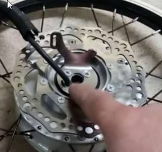

Цитата: Paxxa от 22 Сен. 2020 в 02:19Непонятно. Вилка велика понятно. А ось статора непонятно🤨. За счет резьбы чтоли?
У этого двигателя статором является его ось с торчащем из неё кабелем.Он должен быть неподвижным относительно вилки велосипеда - это обеспечивает вилочка которая прикручена к статору и цепляется за вилку велосипеда.  На фото я на эту вилочку указываю пальцем.
Paxxa
Родная ось колеса заменена на ось с креплением этой вилочки?
М-Велосипедист
Цитата: Paxxa от 22 Сен. 2020 в 10:18Родная ось колеса заменена на ось с креплением этой вилочки?
Совершенно верно. Родная ось была ''папой'', а мы её переделали на ''маму''.
Это сделано для того, что бы не подвергать переделке велосипед у которого торчит ''папа''.

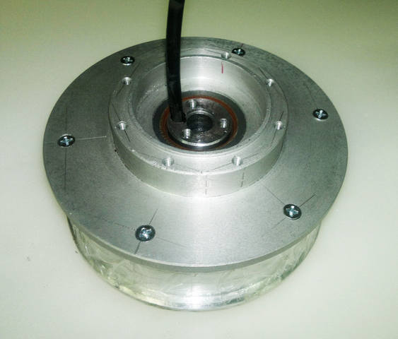

Вот как первоначально выглядел статор-ПАПА на электромоторе:
а вот теперь статор переделали в МАМУ :

Цитата: М-Велосипедист от 22 Сен. 2020 в 10:14Он должен быть неподвижным относительно вилки велосипеда - это обеспечивает вилочка которая прикручена
Вот эта вилочка отлично характеризует тяговые свойства твоего мопеда.
На нормальном колесе все это говно нараз скрутится в свистульку.

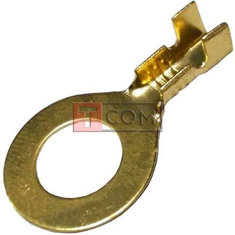

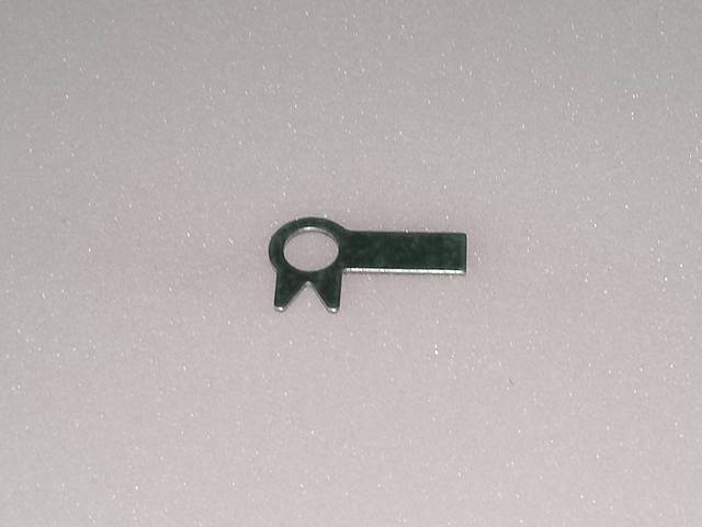

Цитата: М-Велосипедист от 22 Сен. 2020 в 01:40
Кабель продеть в кольцо, ''ус''  загнуть под прямым углом и обжать вокруг кабеля. этот ''ус'' и будет защитой?
Может быть...
Такая шайба-клемма ?
да такая,только со своими размерами.Стоит самому вырезать шаблон  с банки из под пива,чтоб отработать размеры.Усами как раз охватывает кабель и не сползает.

Цитата: Pau62 от 22 Сен. 2020 в 16:10Вот эта вилочка отлично характеризует тяговые свойства твоего мопеда.
Вы наверно решили, что вилочка сделана из кровельного железа?  ;-D
Нареканий пока на неё ни у кого не было, выдержит и момент от киловатного мотора.

Цитата: rzaviy от 22 Сен. 2020 в 19:08да такая,только со своими размерами.Стоит самому вырезать шаблон  с банки из под пива,чтоб отработать размеры.Усами как раз охватывает кабель и не сползает.
Вот пока в магазине попалась такая шайба:
