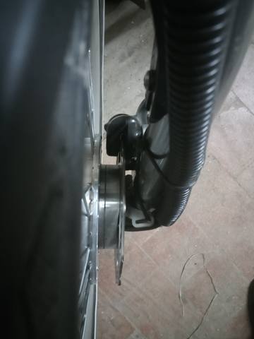

Точное изготовление спиц дало и результат - колесо собралось очень быстро.
Спицы разной длинны позволили собрать их в форме ''зонта'' - это для того, что бы переднее колесо было в одной плоскости с задним.
Не слишком большое расстояние под дисковый тормоз? Вроде можно и поменьше сделать и зонтик уменьшится.
TZDZ2(350W)+LiFePO4_36v5Ah
М-Велосипедист
#523
Цитата: GreyK от 08 Авг. 2020 в 11:12Не слишком большое расстояние под дисковый тормоз? Вроде можно и поменьше сделать и зонтик уменьшится.
Ну там зазор между тормозным суппортом и корпусом мотора всего 5мм. можно  подвинуться на два миллиметра , но принципиально это ничего не изменит.
