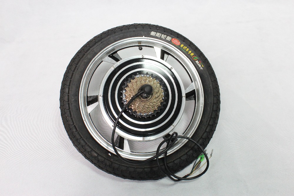

Кстати, может быть колесо и удастся найти готовое. Вот, например, некий китайский то-ли электровелосипед, то ли электромопед, явно двухместный, почти вся нагрузка - на заднее колесо, колёса литые - должно быть, может удерживать необходимые нагрузки, и есть звезда, правда, наверное, одна.
Таких довольно много предлагается, но везде цепная передача, к сожалению, примитивна, и, наверное, слаба.
Vandrounik
Может нужно взять взять обычный киловаттный веломотор со звёздами, и заспицевать его под маленький обод, например, под 16 дюймов, с короткими усиленными спицами и тогда будет достаточная грузоподъемность у оного?
Ну или какой-то готовый вариант типа этого:

Цитата: Vandrounik от 18 Март 2018 в 23:24Вот, например, некий китайский то-ли электровелосипед, то ли электромопед, явно двухместный, почти вся нагрузка - на заднее колесо
Подобные электропеды у китайцев выдерживают чудовищные нагрузки - до 400кг (сам электропед+3 толстых пассажира+багаж). Динамика в таком режиме, конечно, ни к чёрту, но по горизонтальной плоскости доехать можно.
С точки зрения грузоподъёмности эти моторы с осями с резьбой М14 вполне надёжны, хотя в Китае в мастерских я несколько раз видел сломанные оси. Но у китайцев они ломаются точно не от педалинга, китайцы на этих танках педали не крутят.
Но у меня ни оси, ни крышки ни разу не ломались, хотя я свой электропед гонял нещадно, в т.ч. с большими перегрузами (ездили по трое с багажом) и по колдобинам (запарился спицы менять).
Со стороны тормоза крышки не ломаются ещё и потому что там крышки обычно изначально усилены из расчёта на тормозное усилие.
Но и со стороны звезды не все крышки обязаны ломаться - некоторые сделаны достаточно жирными, чтобы выдерживать большие усилия. Но они по большей части рассчитаны на однозвёздную систему, а не на многоскоростные пачки звёзд большой высоты. При большой высоте пачки звёзд на дальней звезде рычаг большой получается, может и ломануть.
