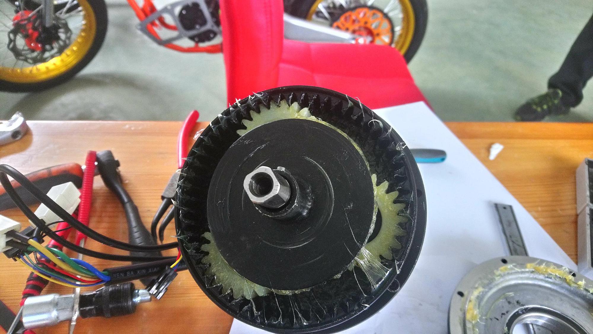

[user]East GEM[/user], есть данные по оборотам этого мотора на выходе, какое передаточное редуктора? Если увеличили диаметр оси, значит солнце больше, сателиты меньше, ну и редукция соответственно. Этот мотор есть отдельно в продаже?

Цитата: ferum от 24 Янв. 2018 в 11:05
И еще вопрос, у вас оба шатуна с муфтами обгонными?
Только один один шатун с обгоной муфтой:
Добавлено 24 Янв. 2018 в 11:22
1:6
Мотор будет в продаже - по цене будет известно чуть позже по мотору.
