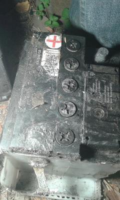

мне, собственно его подарили лет с 10 назад.
но, тогда были другие рабочие, а тут за зиму все посдохли.
в основном, саморазряд одной из банок.
какой реанимации не подвергал и сварочником пытал и конденсаторами за 300 вольт.
и сверлил отдельные банки с их индивидуальной экзекуцией.
попробовал, отрезать дохлую (крайнюю ) банку и вместо её припаять рабочую.
но, она оказалась тоже слабой - сразу после ЗУ, авто заводится, а постоит и стартерный ток не держит.
тут еще проблема в том, что как мне сказал недавно один аккумуляторщик, сейчас почти все аккумуляторы с кальцием, а они при большом разряде быстро деградируют.
Пытался собрать одну банку из минусовых пластин, но что то тяжело они разбухшие собираются в пакет, и где то КЗ появляется.
Куда то подевался мой тиристорный электрошокер по десульфатации.
щас приобрел еще один силовой тиристор, надо будет попробовы
ть поприводит в чувства при переполюсовке минусовых в плюсовые

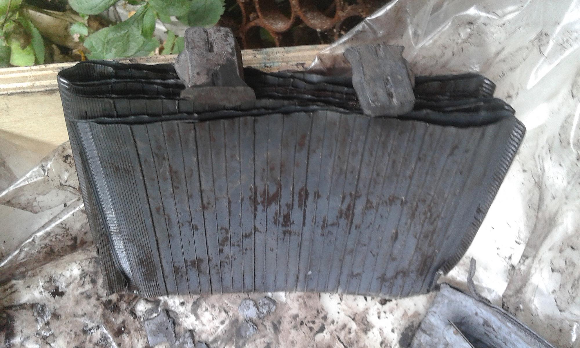

Препарацией и трасплатологией занимался с месяц назад.
Мало того, я не люблю работать в перчатках, поэтому мыл пакеты и пластины голыми руками в остатках электролита (куда то задевался ареометр, поэтому концентрацию серной кислоты не измерял).
в одном из вскрытых аккумуляторах, почему то в пакетах были не плюсовые, а минусовые платины.
ну, а плюсовые, практически превратились в жижу консистенции жидкой сметаны.
странно, что аккумулятор хоть как то заводил авто после подзарядки.

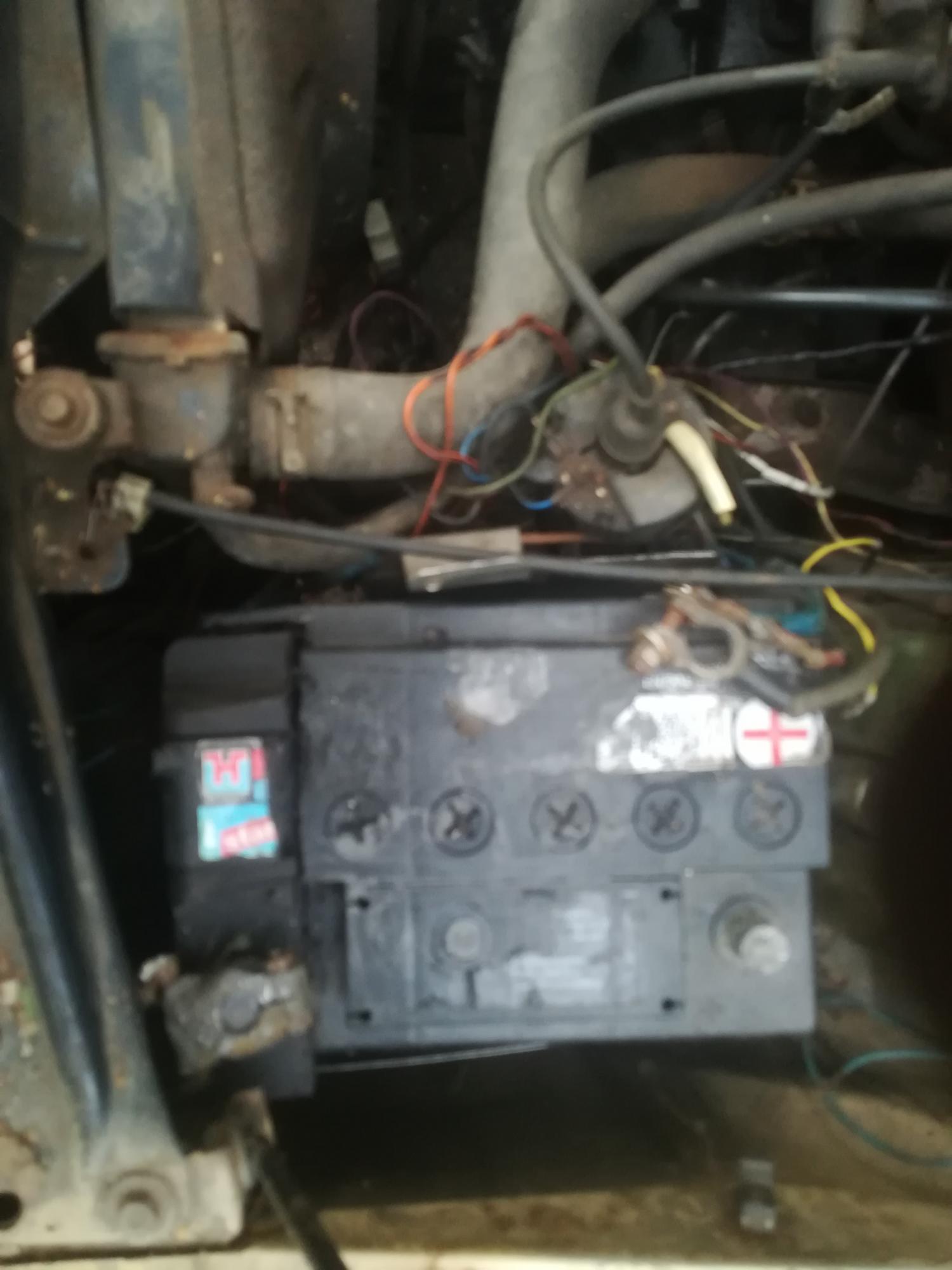

п.с. на фото, аккумулятор с замененой левой банкой.
что бы не болталась банка, я её притянул к акб лентой из ПЭТ бутылки (обмотал 10 витками, завязал и произвел термоусадку строительным феном).
