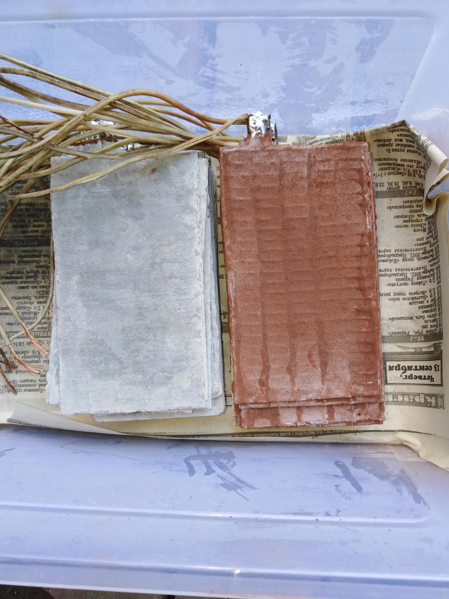

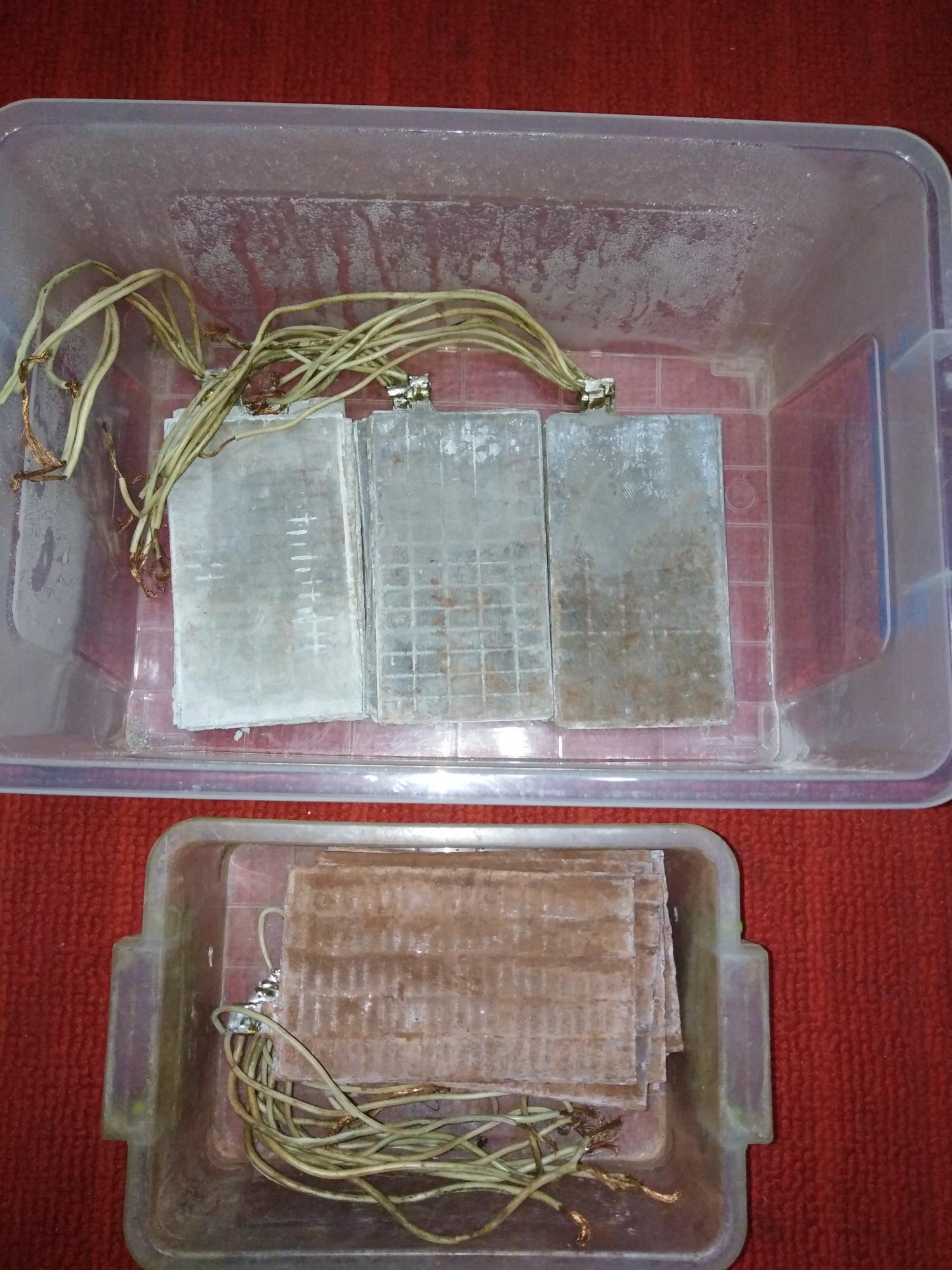

Цитата: Alekcey от 02 Янв. 2018 в 17:30Сегодня намазал. Сохнут.
Цитата: Alekcey от 04 Янв. 2019 в 22:50Привет мудрецы :hello: намудровали?
Цитата: Alekcey от 06 Янв. 2019 в 16:28Сушатся. Пробные.

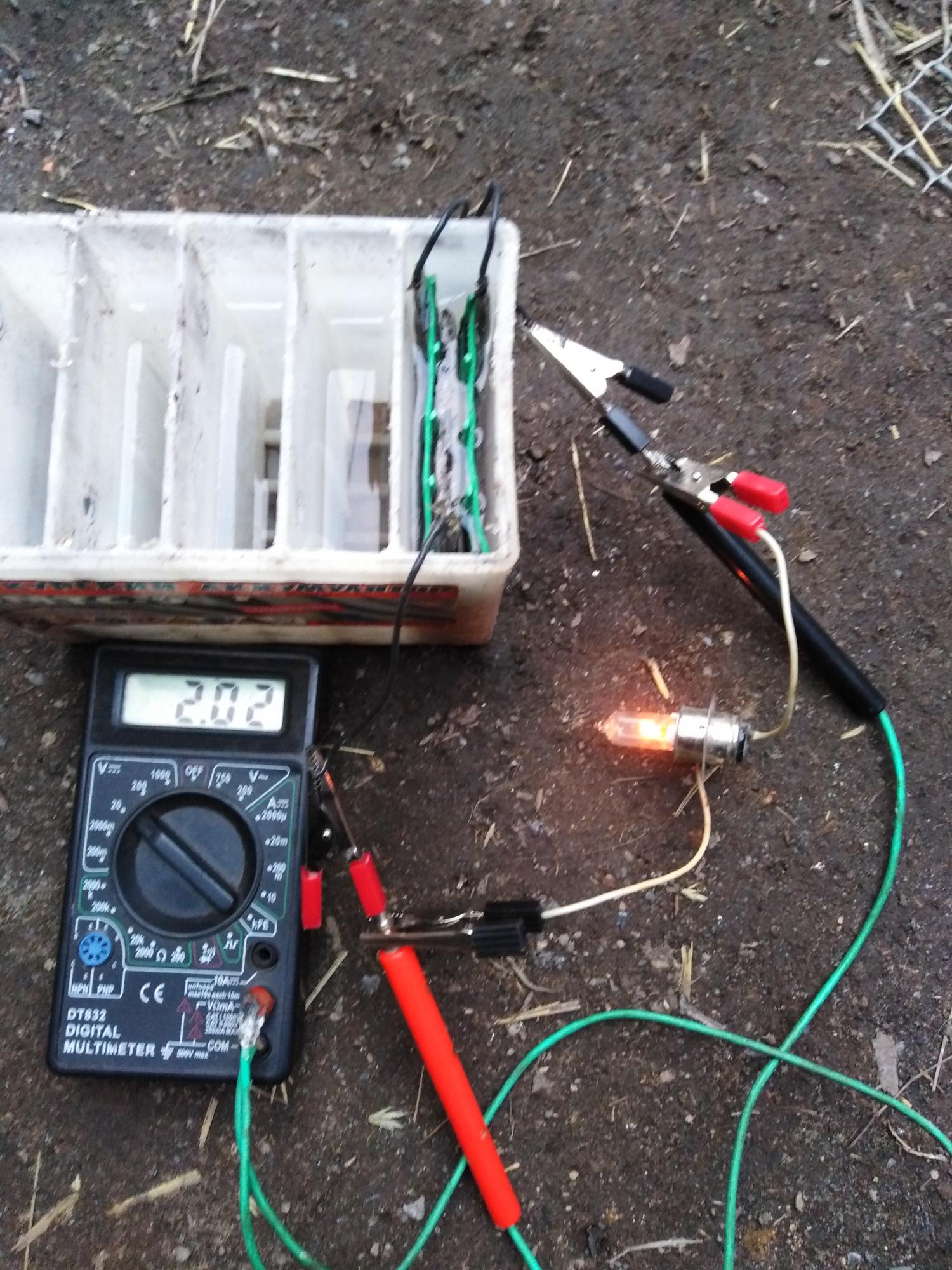

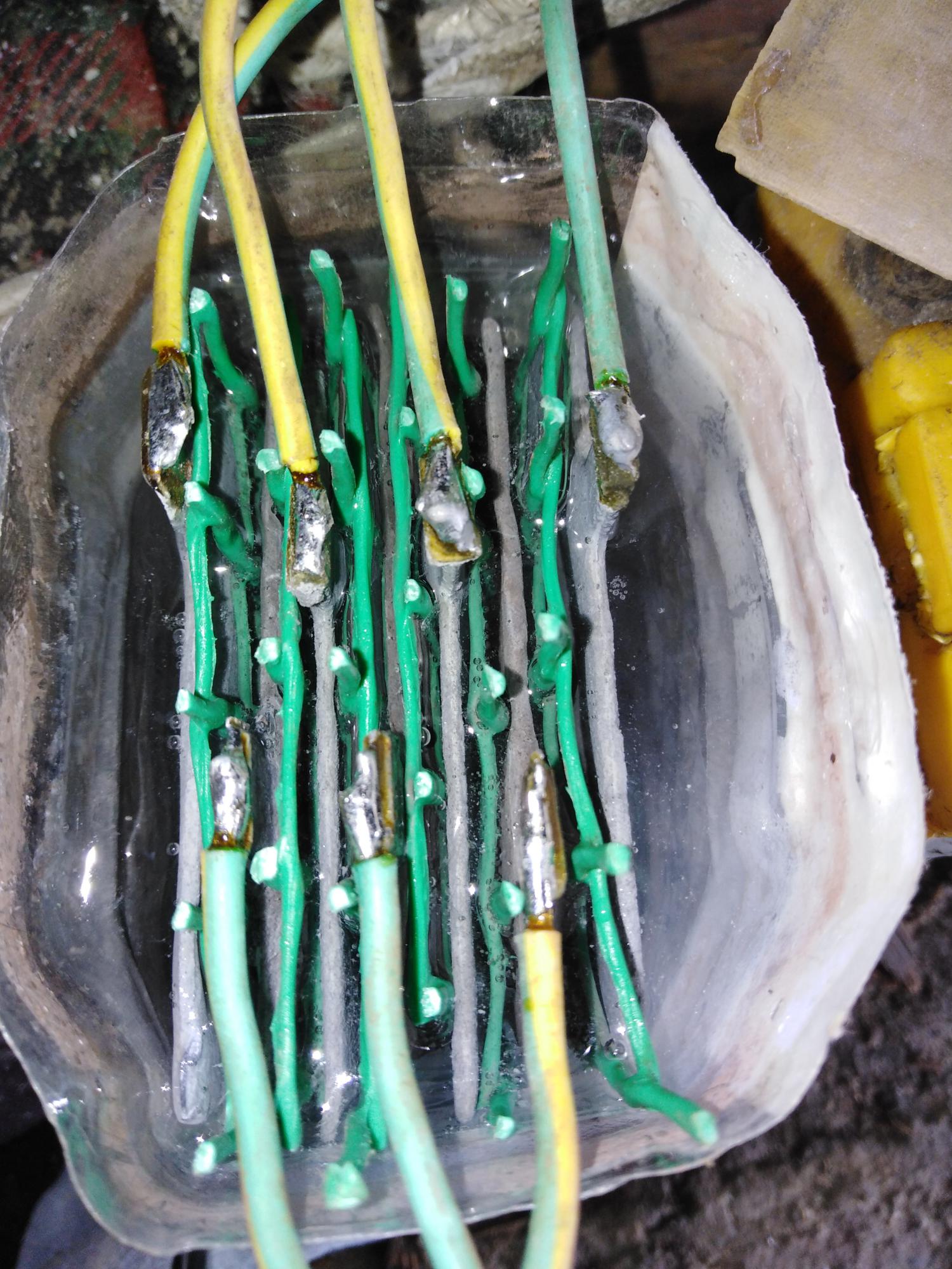

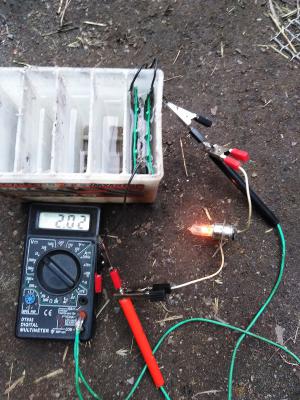

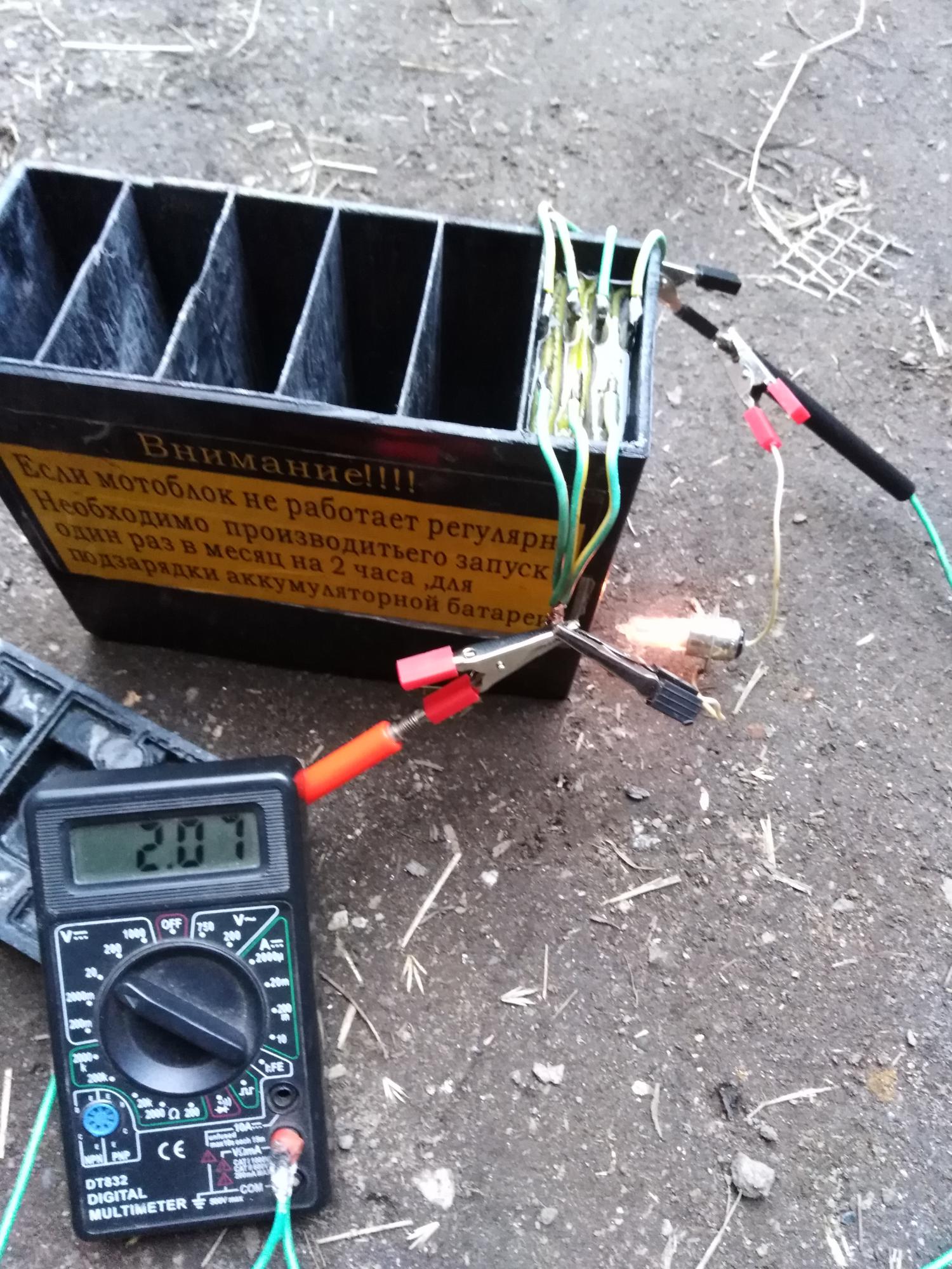

 :hello: Всем привет. Всё таки работает новый акб, толкает стартер, работают стоп повороты ина фару хватает. Но саморозряд присуствует. Потому что не с нового сырья. Ну и тому рад. Правда той емкасти что с завода нет, или не сформировался до конца. Хотя по сравнению первых разов резьвее стал :wow: Борьба продолжается, по улучшению, как добится лучших результатов на отработаном материале  :-)
