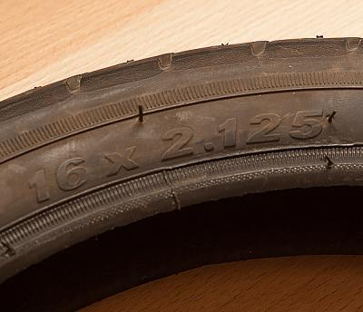

Мне пока всё нравится в V10, но есть опасения, что будет обычная покрышка 16" диаметром и 2,125" шириной.
По сравнению с новой стоковой 1,95" у V8 её конечно можно назвать широкой...

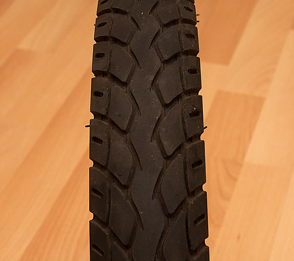

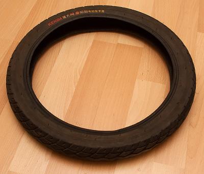

[user]OV[/user], так на в8 изначально шла 2.125, потомизменили на 1.95...
LEE4ER
[user]EcoDrift[/user], точно изначально 2,125 была? :bw: Может какая нибудь не стандартная, "низкопрофильная"? Просто если брать обычные 2,125, там точно шкрябать будет, если не поднимать корпус
EcoDrift
[user]LEE4ER[/user], пока ты не спросил - я не сомневался)) ну точно не 1,95 была изначально

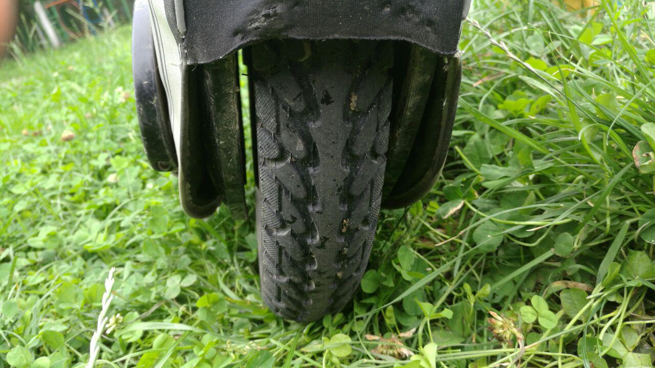

Даже стоковая резина, которая 2,125 начинала шкрябать, если накачать больше 3атм.

[user]EvgenCh[/user], на своем V8 качал 3.5 - 4 атм - проблем не было (с лета меньше 3.5 уже как то отвык).

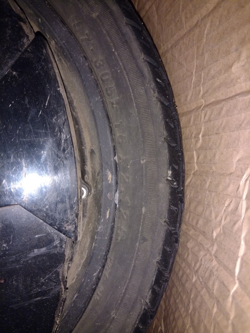

Ну вы че)) Сток июня 2017

[user]EvgenCh[/user], Я с осени езжу на двойной камере + кач до 3.5 (4.2 атм - реальный камень - мне как то перекачали - катнул - жесть )))но тоже можно если привыкнуть). Но для себя из-за веса определился - не ниже 3.5 - иначе можно отбить диск или повредить камеру на калдобинах. Если шкрябает, то скорее всего проблема в плохо улегшейся камере (я когда двойную делал в ручную ее проминал и выравнивал по мере накачка каждой атмосферы).

поднять корпус

ygsoft
Покрышка 2,125
Давление 4,5 атм
Езжу ежедневно.
Ничего нигде не "шкрябает".
Вся "доработка" колеса состояла в том что напильником "пошоркал" минут 5.
Сточил милиметра на 3-4 с обоих сторон крыло (в тех местах где на крыле парковочные площадки).
Корпус не поднимал. Даже колесо не разбирал. Вставил напильник прямо в зазор между покрышкой и крылом.

[user]ygsoft[/user], 2.125 же штатная резина была?
Basovod
у меня тоже 2.125  штатная резина. ;-)
