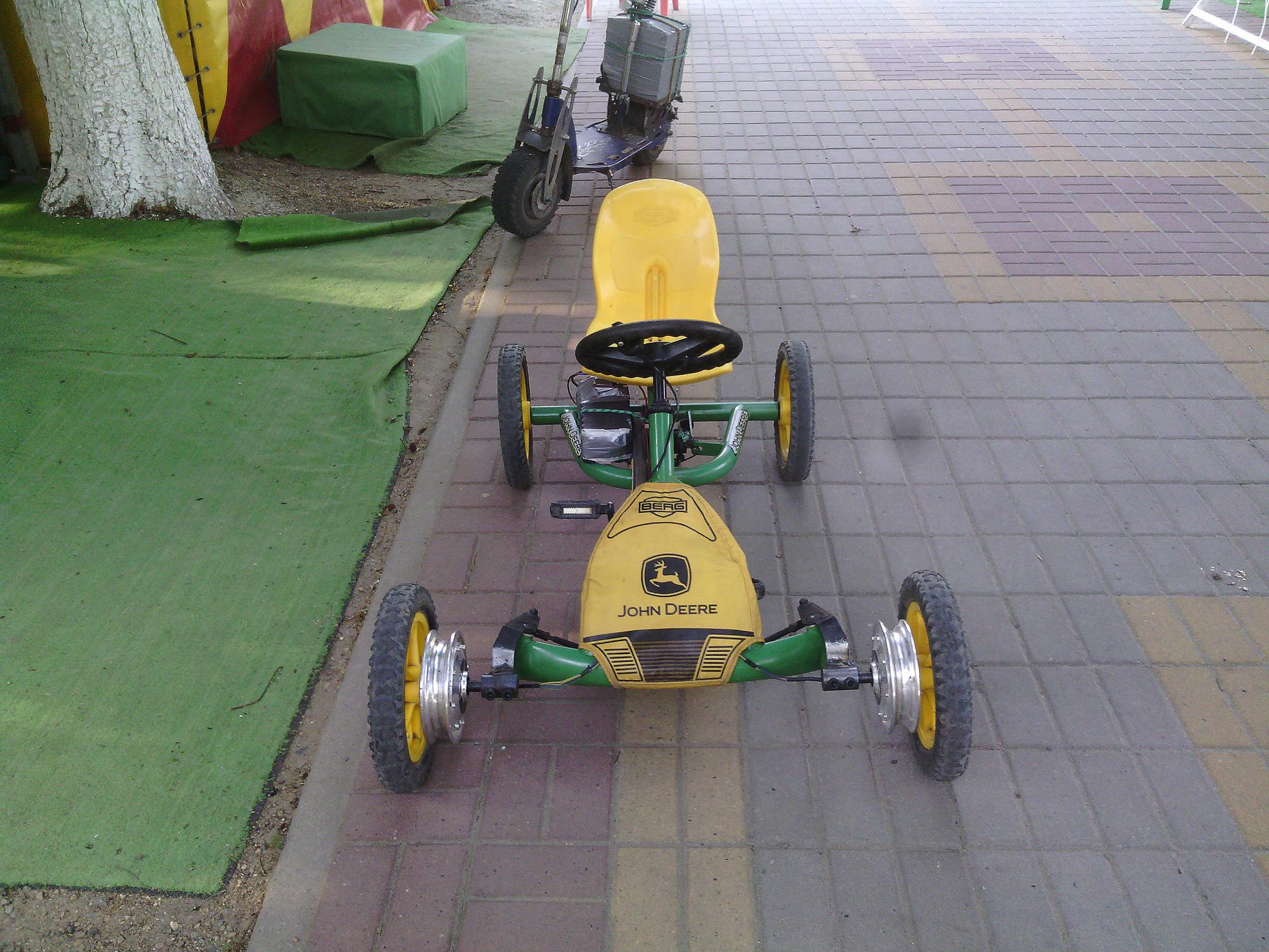

Сваял за три не полных рабочих дня. Как едет? Дети в восторге!!! А что еще нужно!

[user]Piramidon[/user], передний привод?
Передний электро, задний педали плюс тормоза.

El_
Ну на видео и фото ваши творения? Колеса к машинке не приклеили же....
Piramidon
Если на машинках, то да, мои. Там разные схемы крепления, но без клея, вроде никто не интересовался, как я их состыковал, поэтому никакой тайны нет.
В первом случае проточил гириковское колесо, вырезал блин из люминия, надел покрышку с камерой, болтами, которые прикручивают боковую крышку прикрутил блин к корпусу колеса, как то так. Во втором варианте просверлил сквозные отверстия через крышку колеса и ступицей прикручиваемого колеса, пропустил три болта М5, закрутил гайками с фиксатором резьбы.
El_
Да не о том.... как состыковать гирик с колесом это не проблема, само колесо от него вал идет - его куда?
Piramidon
Вал вставляется во втулку с двумя болтами М10 втулка точится из металла диаметр 35-40мм, длинна 54мм, внутреннее отверстие 16мм, расстояние между сверлениями под резьбу 27мм Вот хорошо видно при увеличении

Piramidon
Да неет....
https://electrotransport.ru/index.php?topic=52438.18#topmsg
Номер поста нет .
Которые колеса пневматика.
На пневматиках точно такие же оси, как я описал выше и крепятся точно так же, как я написал выше, точил один и тот же токарь с одного и того же кругляка по одним и тем же размерам, которые я указал выше.

Alex_mac
Цитата: El_ от 18 Авг. 2018 в 15:20Которые колеса пневматика.
так они все зажимаются в отверстии или накладная скоба как в оригинале- гироскутере.

Электрикер
Цитата: ElСъездийте на рынок и посм.,  стандартные колеса , стальной диск с подшиником  20мм ось или 17.
Насколько я понял ваши вопросы и ответы Пирамидона, то та зубастая резина 15х6.00-6 была одета на 6" гироскутерное диск-колесо (тоже пневмо, уже с дыркой под сосок для камеры). Оригинальный стальной диск из под зубастой резины для садовой тачки не использовался. Сам гироскутерный диск-колесо возможно был дополнительно "утолщен" металическим "блином" с внешней стороны чтобы держать край широкой зубастой резины. Ну и крепится само гироскутерное диск-колесо своей встроенной осью в выточенную втулку, которую приварили к раме.

Электрикер
Пирамидон, не горячитесь. Мне кажется что Эль  решил, что у вас те колеса на фото с зубастой резиной имеют сдвоенные обода - гироскутерный и обычный стальной и пытается выяснить, как вы это сделали  :-)
