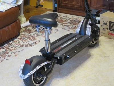

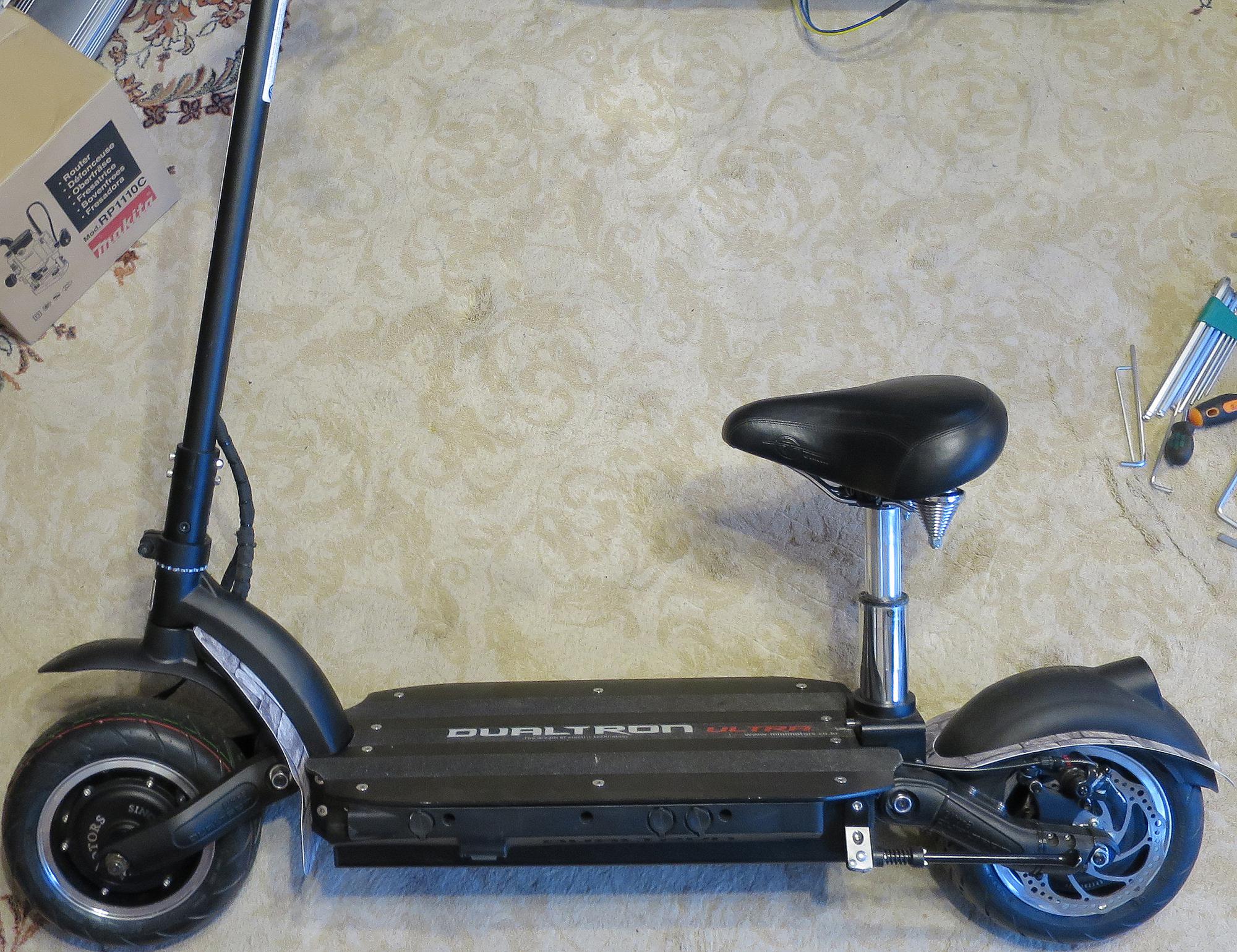

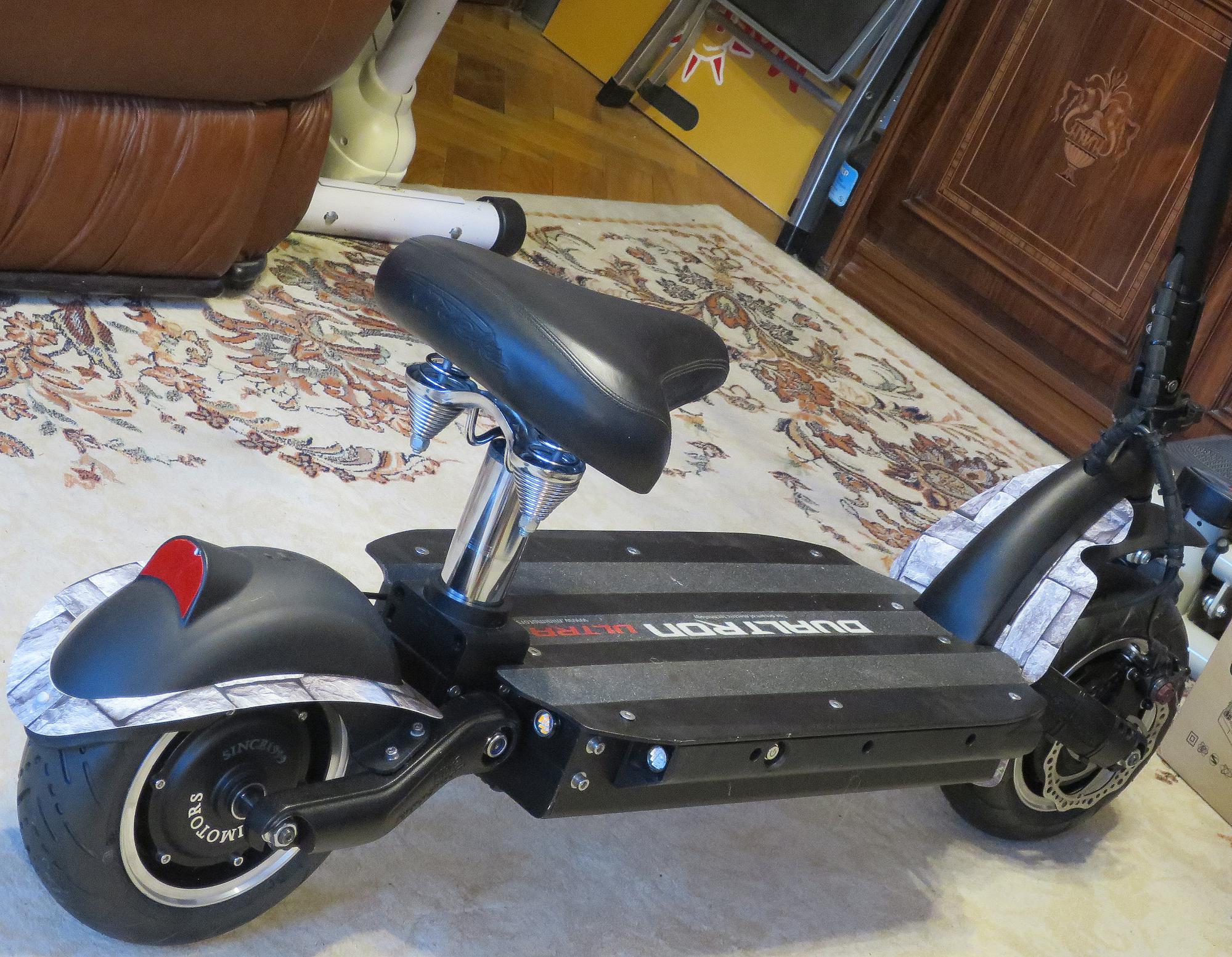

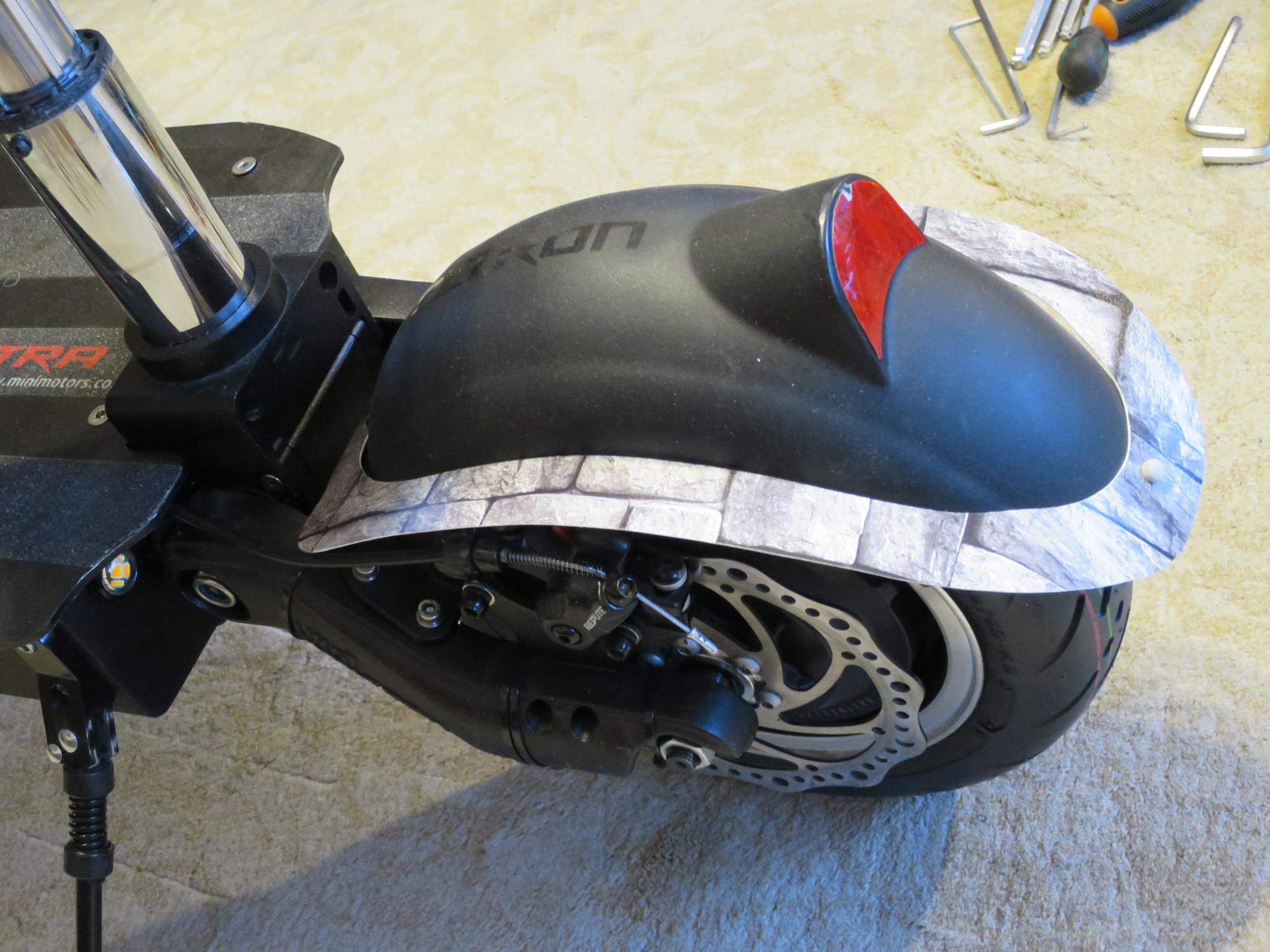

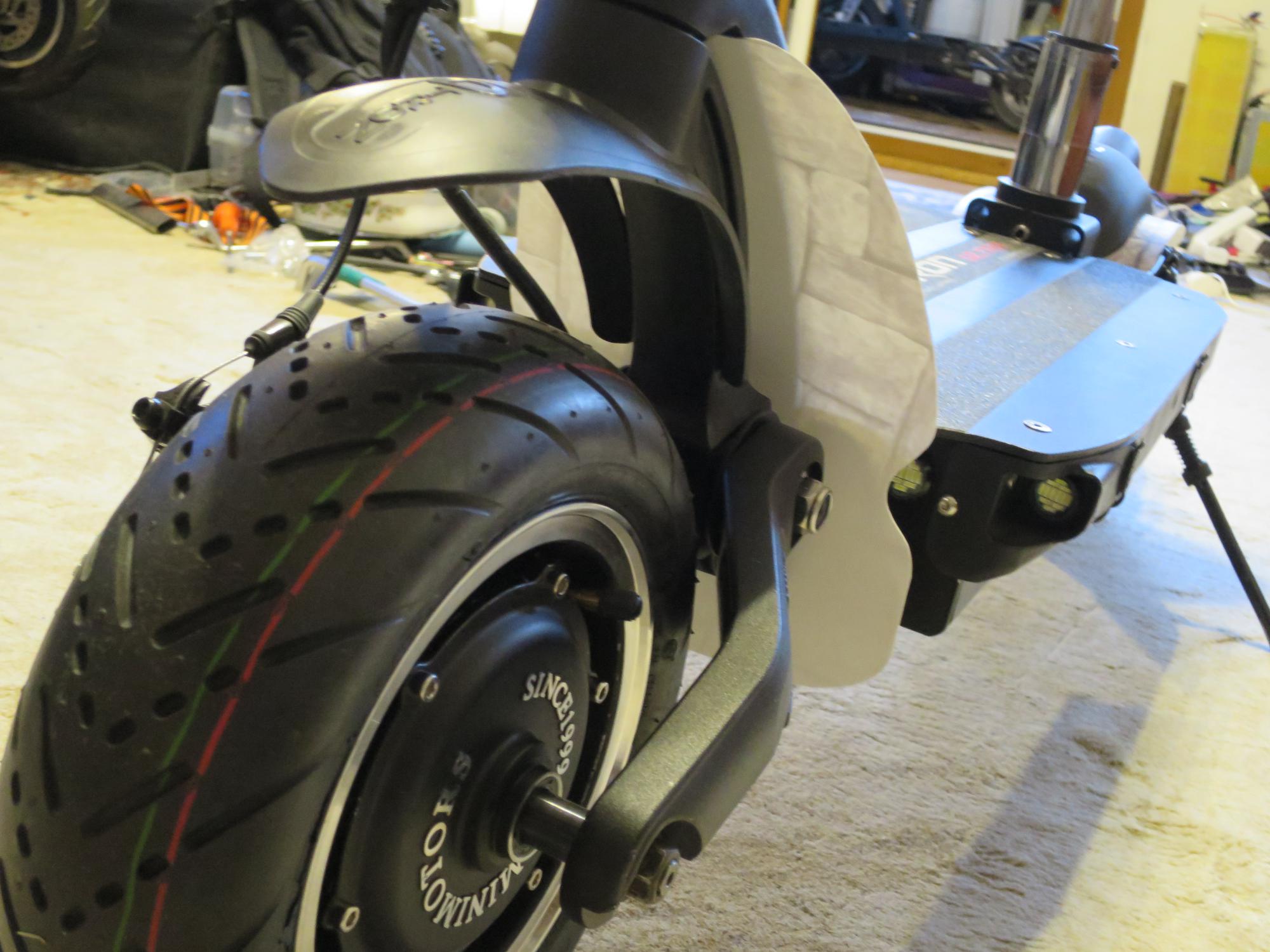

[b-b]Сиденье и брызговики.[/b-b]
стойка сиденья самодельная, сделана из родной и из стойки от офисного кресла.
кнопка регулировки сиденья нажимается пальцем , без рычага. так как сам амортизатор маленький, мягкий и сиденье получилось очень комфортным, сидушка тоже очень комфортная -куплена на этом форуме.

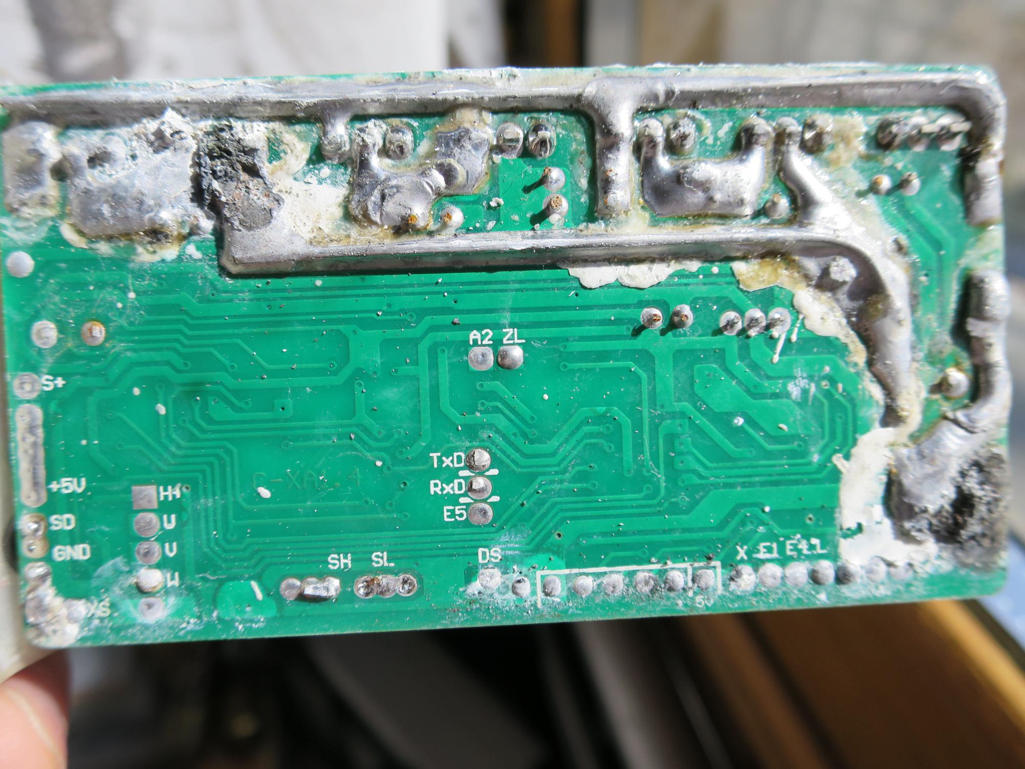

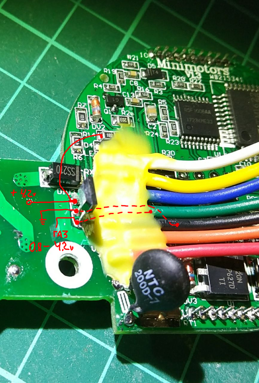

[b-b]SpeedWey mini 4  -  утопленик.[/b-b]
из за попадания воды в контроллер - оный сгорел, а точнее сгорело два фета ( транзистора ) в нем.
сгорели именно те , которые замыкали через воду на корпус - видно по карозии на фото.
Промыл, посушил, заменил два фета (оба проверял на плате, был пробой по всем ногам), все заработало.

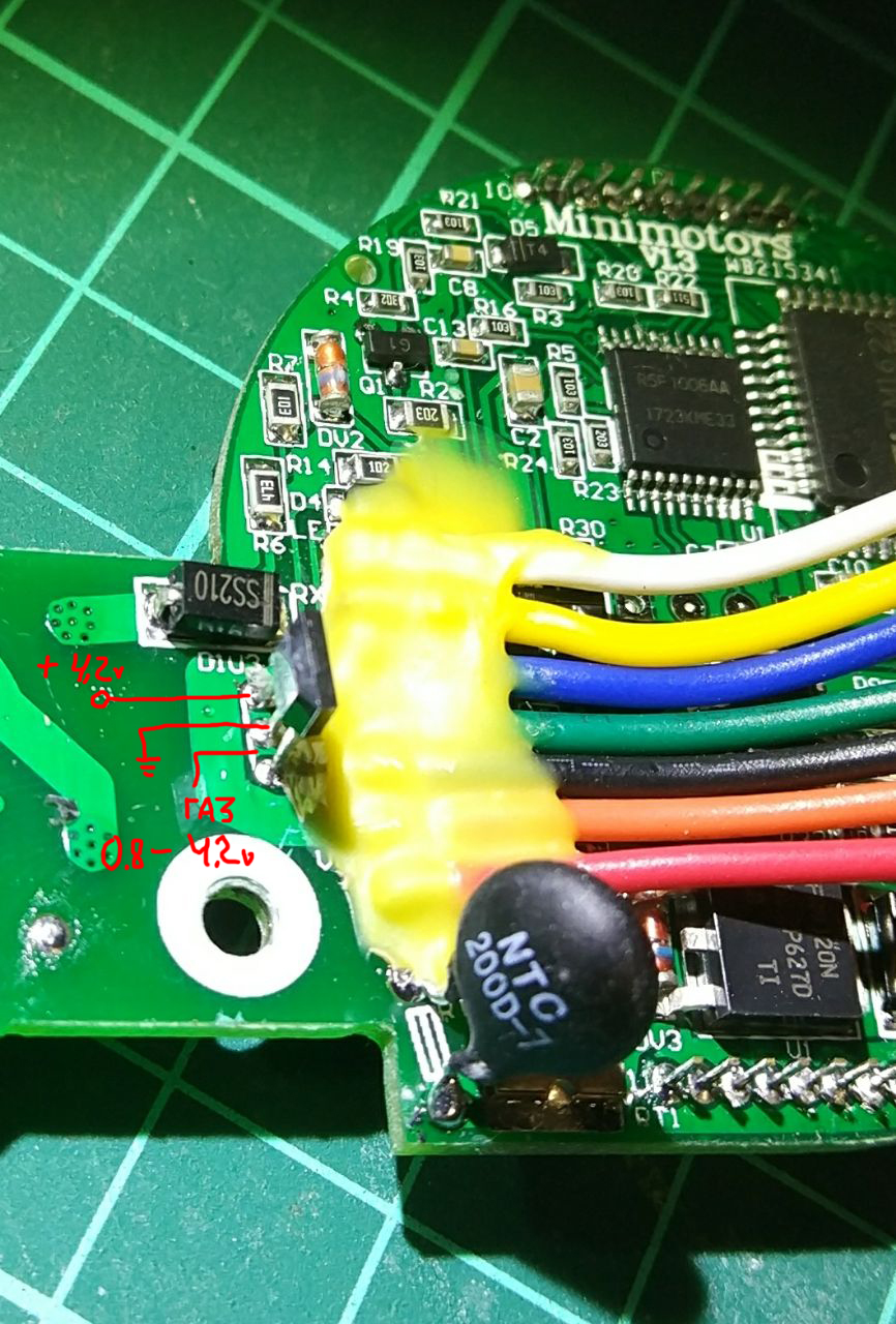

Курок зеленый новый . Ультра.
volodiaa
#168
легко прозвонить .
колодка черный ( это минус ) -
       зеленый - газ
            +на колодке нет, идет с платы .
курок практически такой же как и старый синий и схема тоже на 90 % совпадает, но элементы на плате немного по другому расположены.

Володя еще раз спасибо !!! Все получилось  :wow:

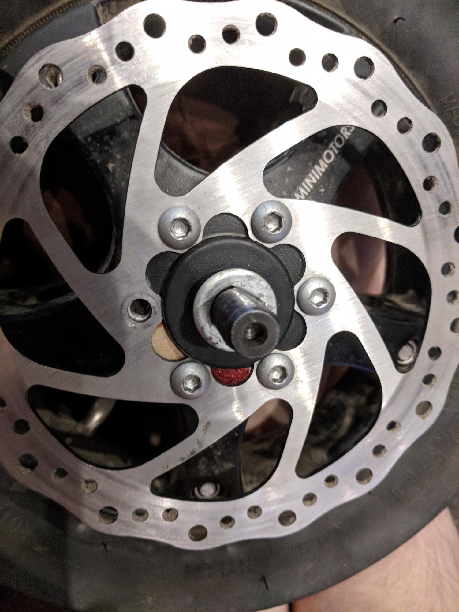

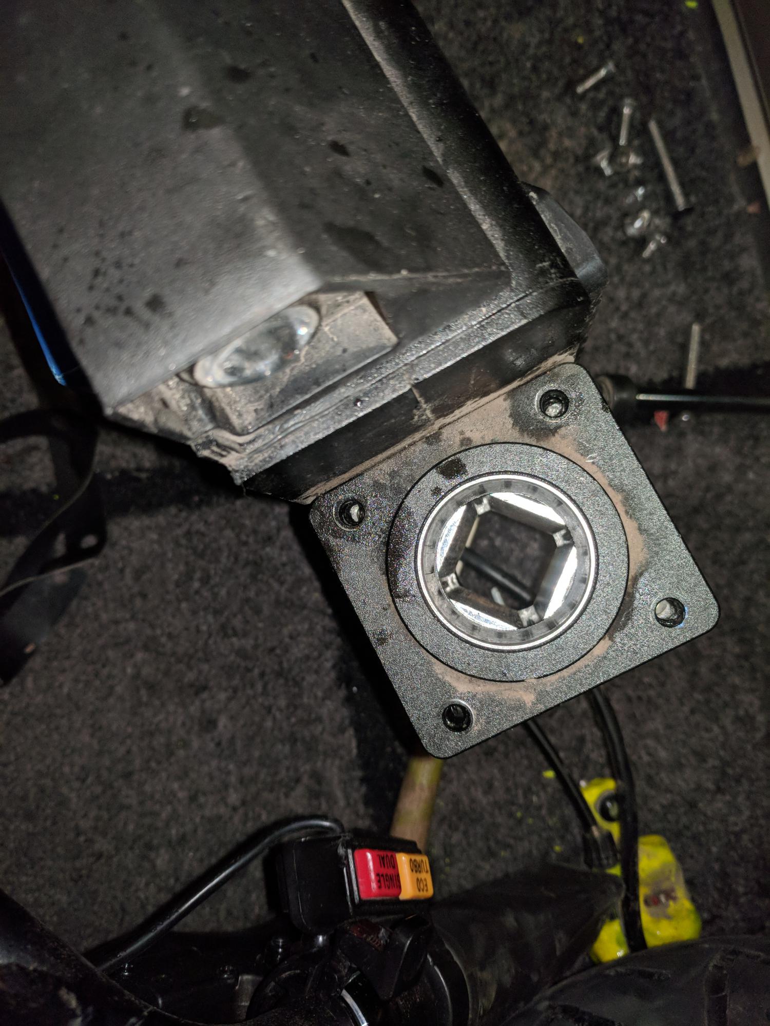

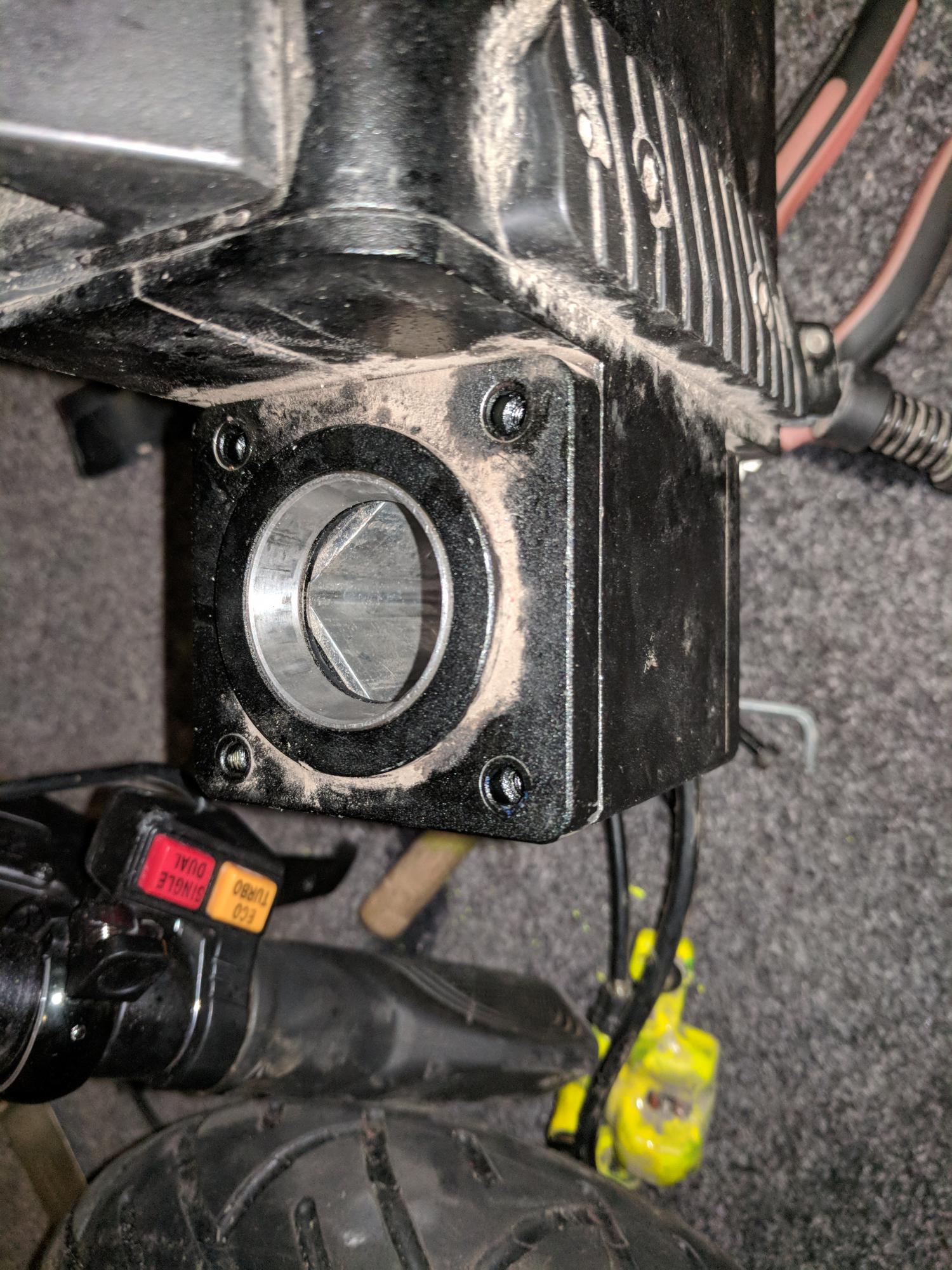

Какую смазку можно туда залить в промежутки? Силиконовая вроде не агрессивна для резинок. Вообще хотел литолом.
M365, дуль3 , спидер.
[user]witbk[/user], литол не дружит ни с резиной, если она немаслостойкая, ни с алюминием, если он там где-то поблизости есть.

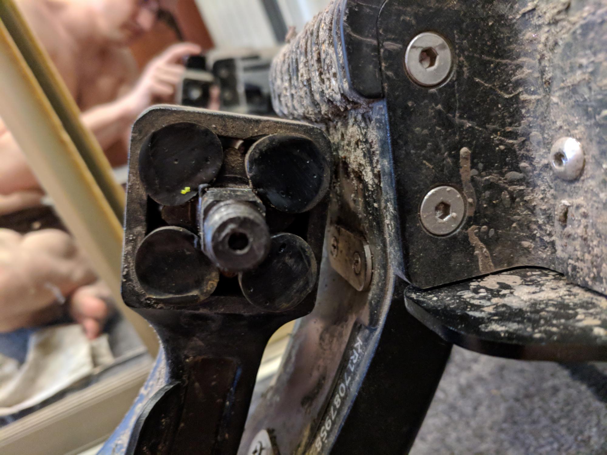

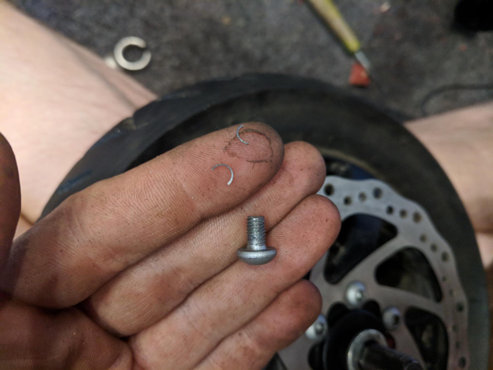

Докрутился, еслиб не это кривое колесо на Ске, яб туда даже не лазил, а так считай нет тормозов, с восьмёркой не настроить. В общем надо искать МК на перед.
And Rew
[user]witbk[/user], у меня есть новое мк 10" и на 8" и просто переднее на 10 "Новый Пат Ровер дербаню...
[user]witbk[/user], попробовать болт чуть подлиннее, возможно там ещё два-три витка живой резьбы есть. Плюс чтобы не крутить до одури, рискуя сорвать резьбу (потому что даже это не всегда помогает), надо ставить под болты гроверные шайбы и сажать на фиксатор. Тогда можно затянуть с умеренным усилием и ничего никуда не денется, проверено.

АлександрМ
Боковые квадраты обжимают внутреннюю часть. Лучше пока закрутить винты, чтобы не отстрелило куда нибудь. Нужно сжать верхнюю и нижнюю часть узла подвески, а потом уже снимать внешние квадраты, тогда узел освободится и можно будет разжать струбцинами две половинки сжимающие эластики.
witbk
В теории , если я куплю второе МК и оно будет тоже задним, смогу ли я поменяв полярность , использовать как переднее?
