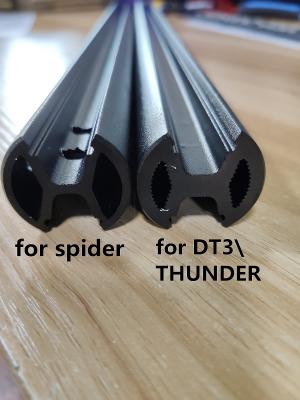

   Заменить рулевую трубу на толстую от ЛТД и подобного ( 5 мм. стенка трубы), это дешевле чем лечиться , когда сломается на ходу.

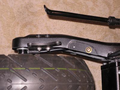

volodiaa
#1387

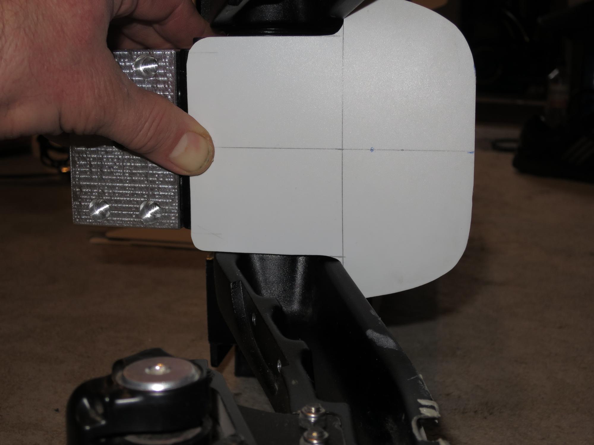

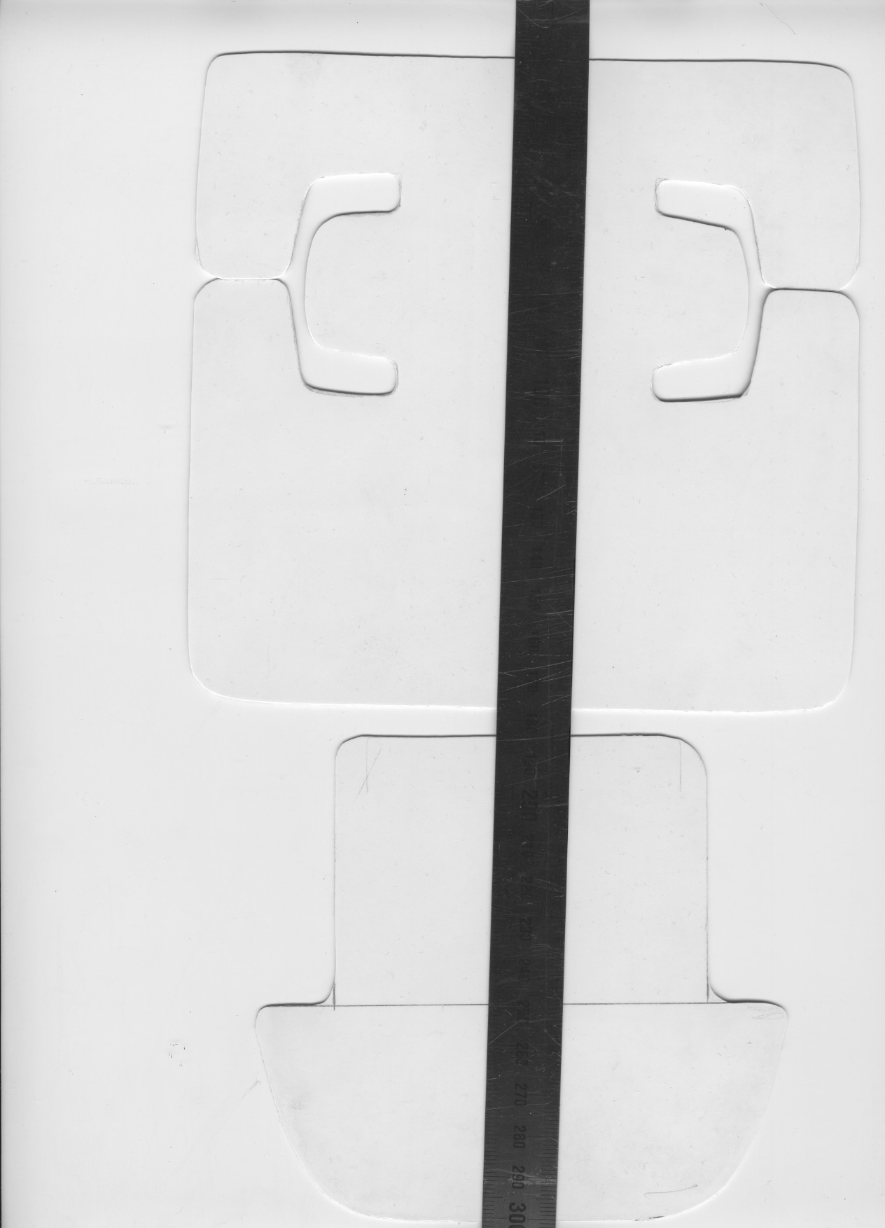

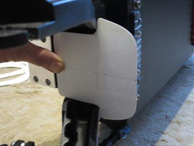

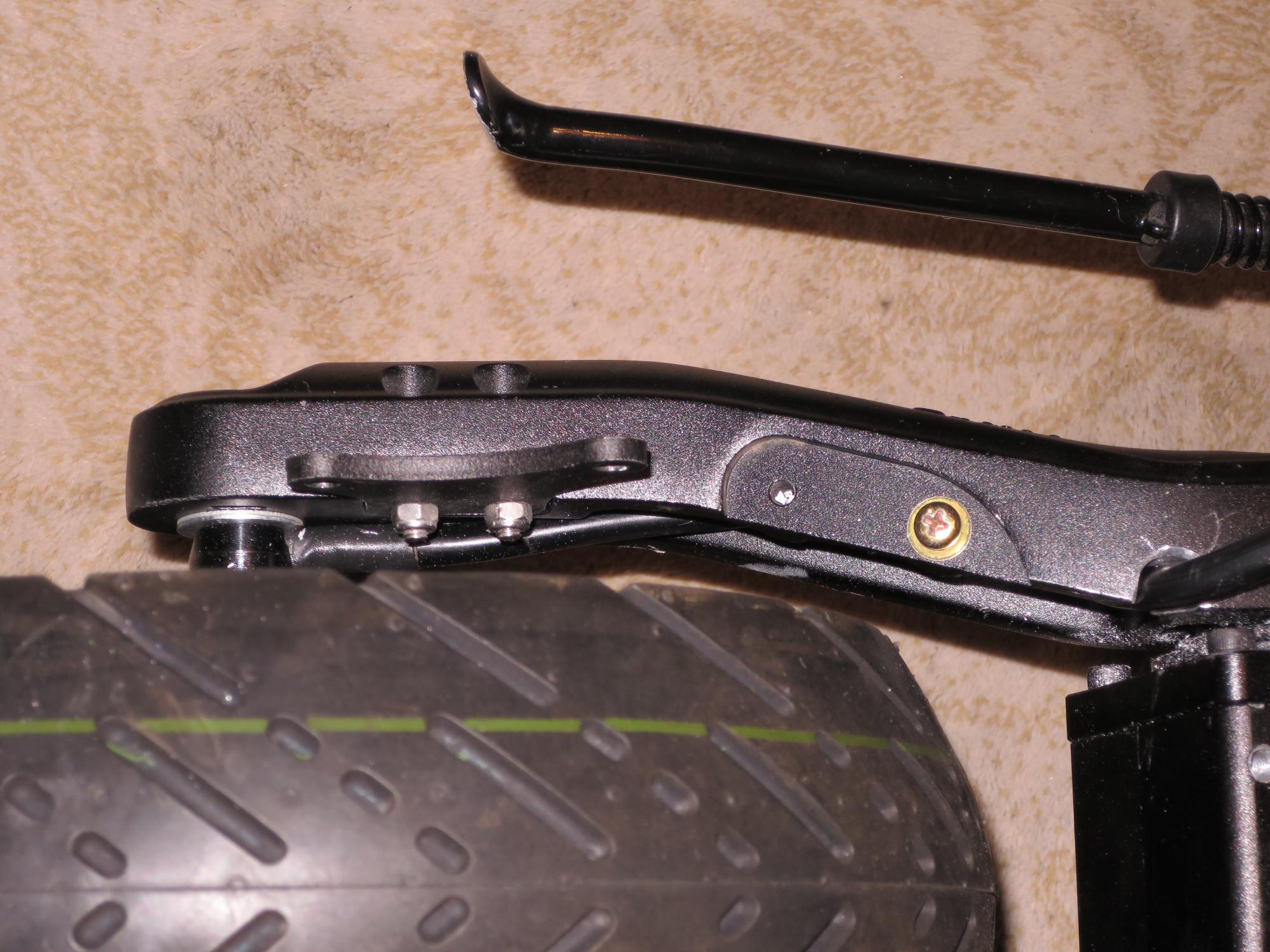

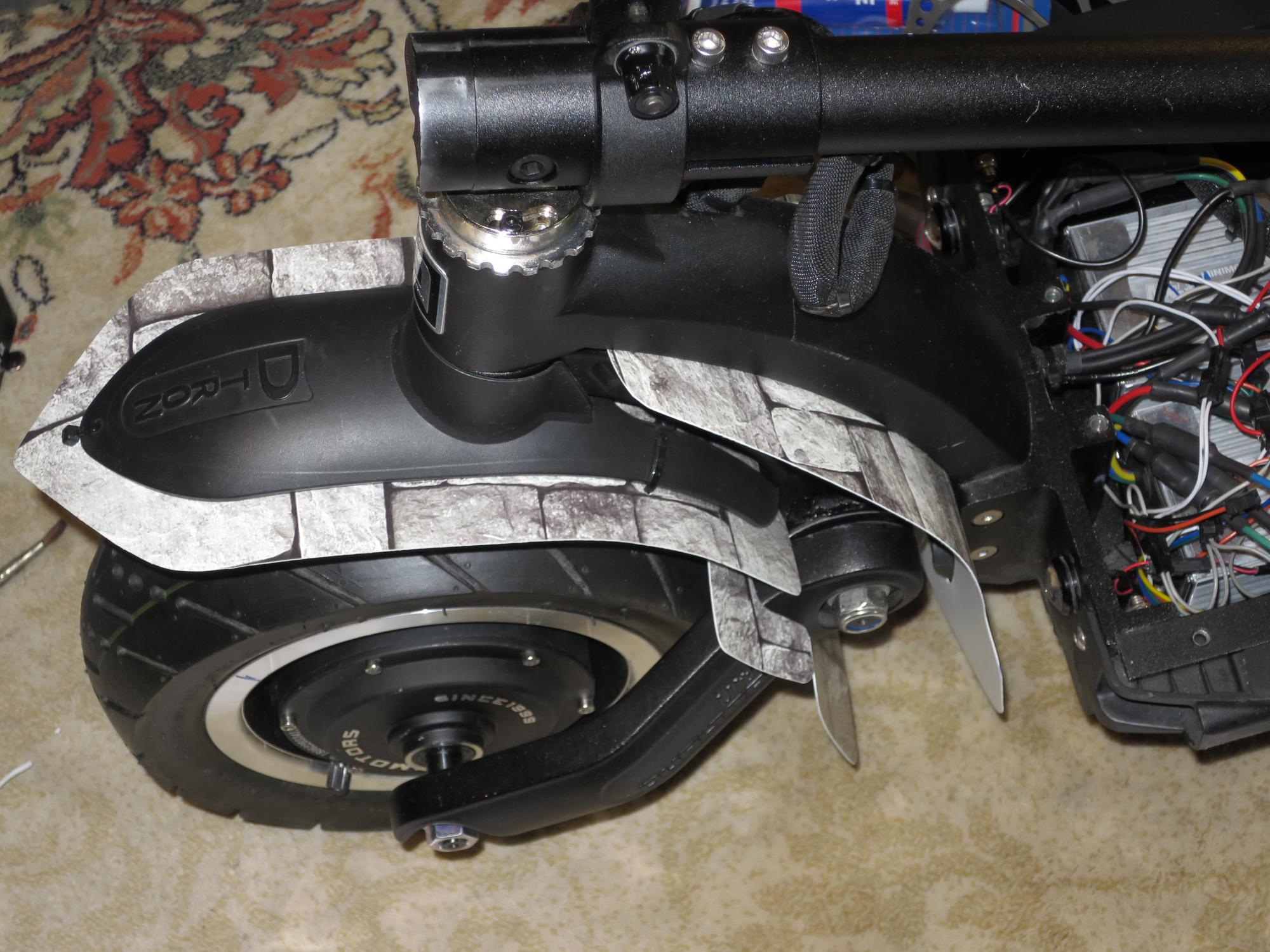

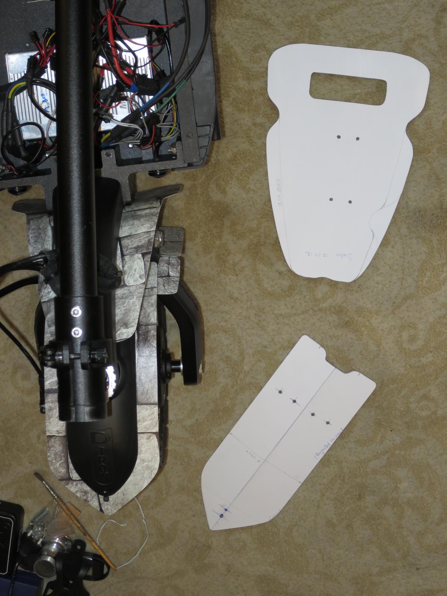

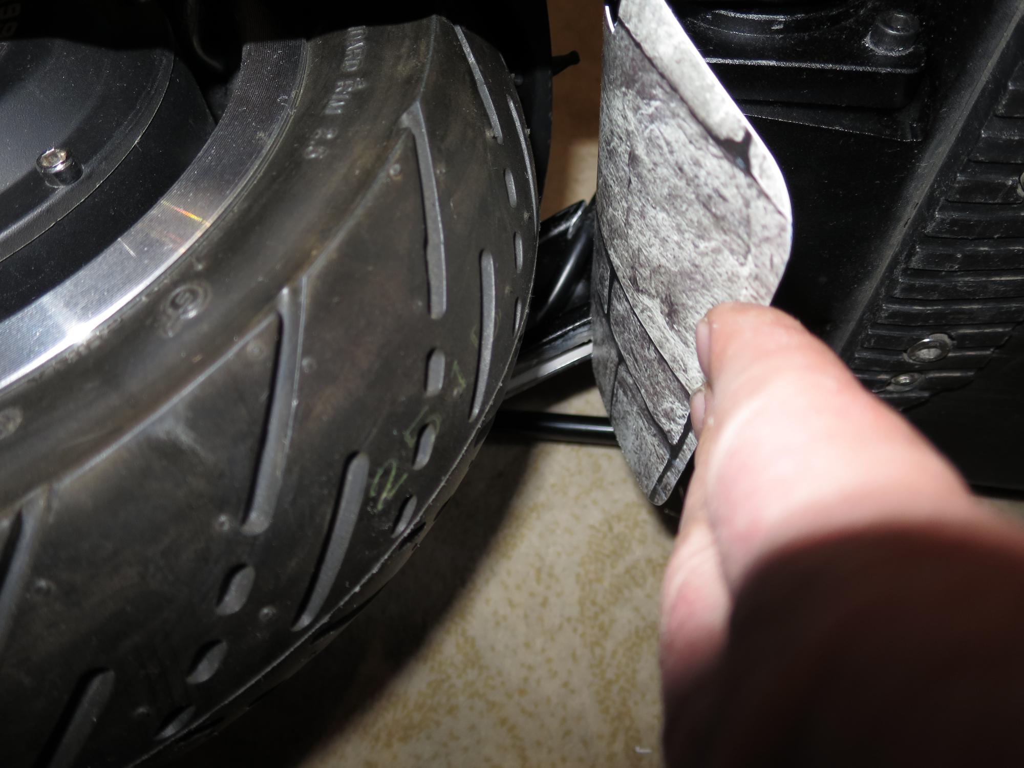

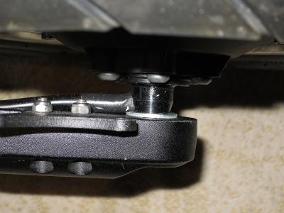

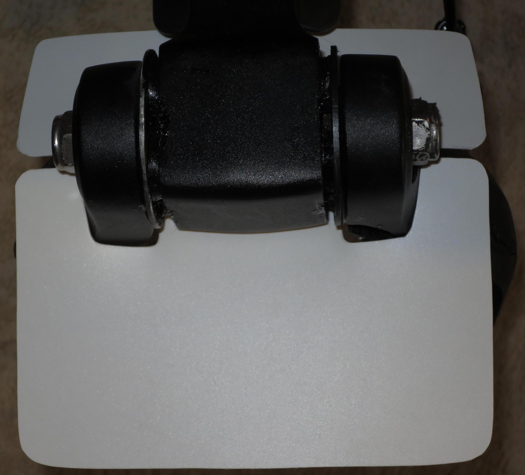

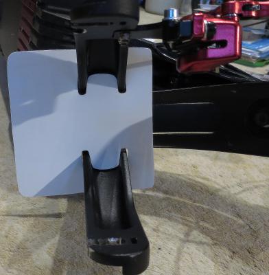

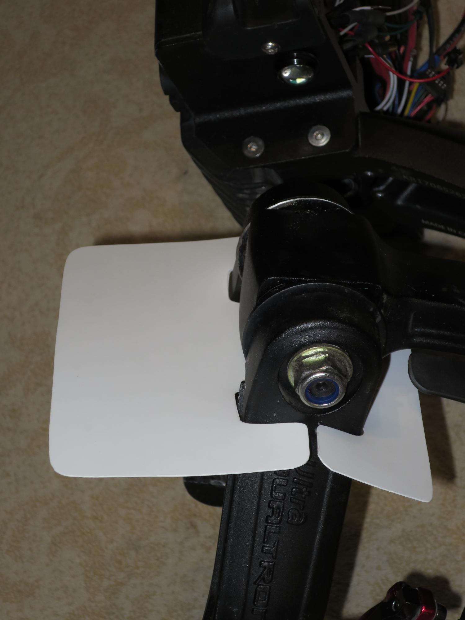

защита от брызг на эластомеры (грязь ухудшает работу эластомеров у первых моделей , у которых нет крышек) , при стандартных шинах.
крепится без всего, за счет жесткости пластины, просто одевается. Задний на скотч двусторонний (держит хорошо, не отваливается).
Скан.
sotnik
Цитата: volodiaa от 14 Апр. 2020 в 16:28Заменить рулевую трубу на толстую от ЛТД и подобного ( 5 мм. стенка трубы), это дешевле чем лечиться , когда сломается на ходу.
Вы так категорично пишете, будто она 100% сломается...
Но люфтит она не потому что уже есть трещина или повреждение (я разбирал смотрел), у меня такое впечатление, что она люфтит именно из-за этих болтовых креплений.
Но на всякий случай подскажите, где можно купить трубу, сколько она стоит и т.д?
UPD
Спросил и тут же нашел трубу на али экспресс: https://aliexpress.ru/item/33060126932.html?spm=a2g0v.12010612.8148356.24.1e316a2bMT5l1q
То есть получается, что на Dualtron Raptor 2 труба точно такая же как на Spider?
Dualtron Raptor 2

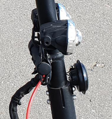

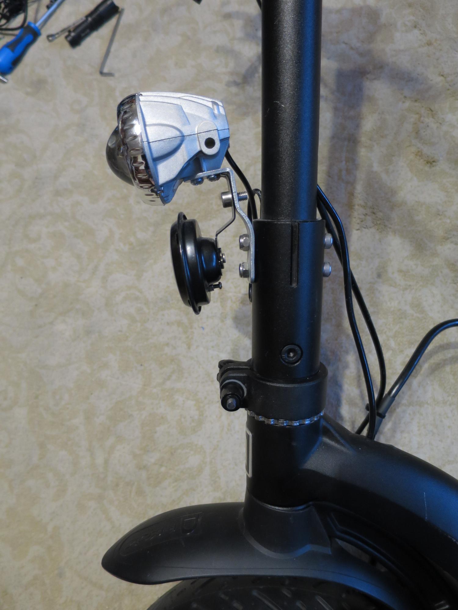

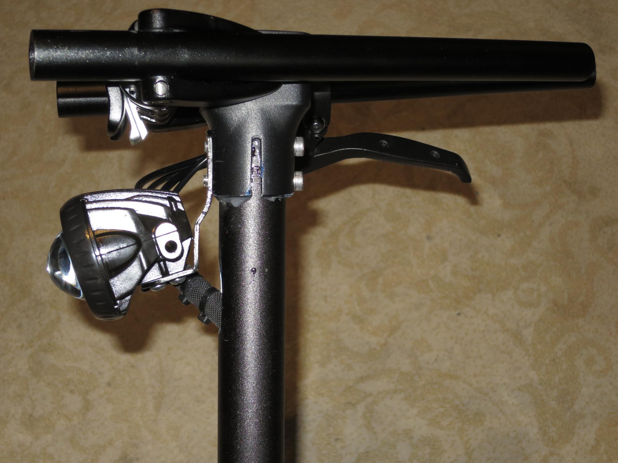

Установка фары на трубу. можно поставить вверх или вниз, на любителя. крепеж родной , но немного кувалдой поправлен, для верхней и нижней установки немного углы разные.
если использовать родные болты, то надо резьбу в скобе нарезать, и гайки тогда не нужны. одно отверстие есть, второе надо сверлить.
АлександрМ
Зря пластинку крепления гудка согнули. Она и прямая ломается, но остаётся часть, за которую всё ещё можно закрепить, а тут сразу под корешок отломится.
volodiaa
Наверное вы правы, у меня другая фара с тонкой пластиной на ходу отломалась, именно пластина лопнула от вибрации. по этому и сделал короче пластину, чем короче тем меньше амплитуда, ну а вообщем посмотрим и подумаем.    :hello:

АлександрМ
Вот такой вариант установки гудка работает долго.
А на длинной пластинке у меня довольно быстро отвалился. Это при том, что мягкая подвеска.

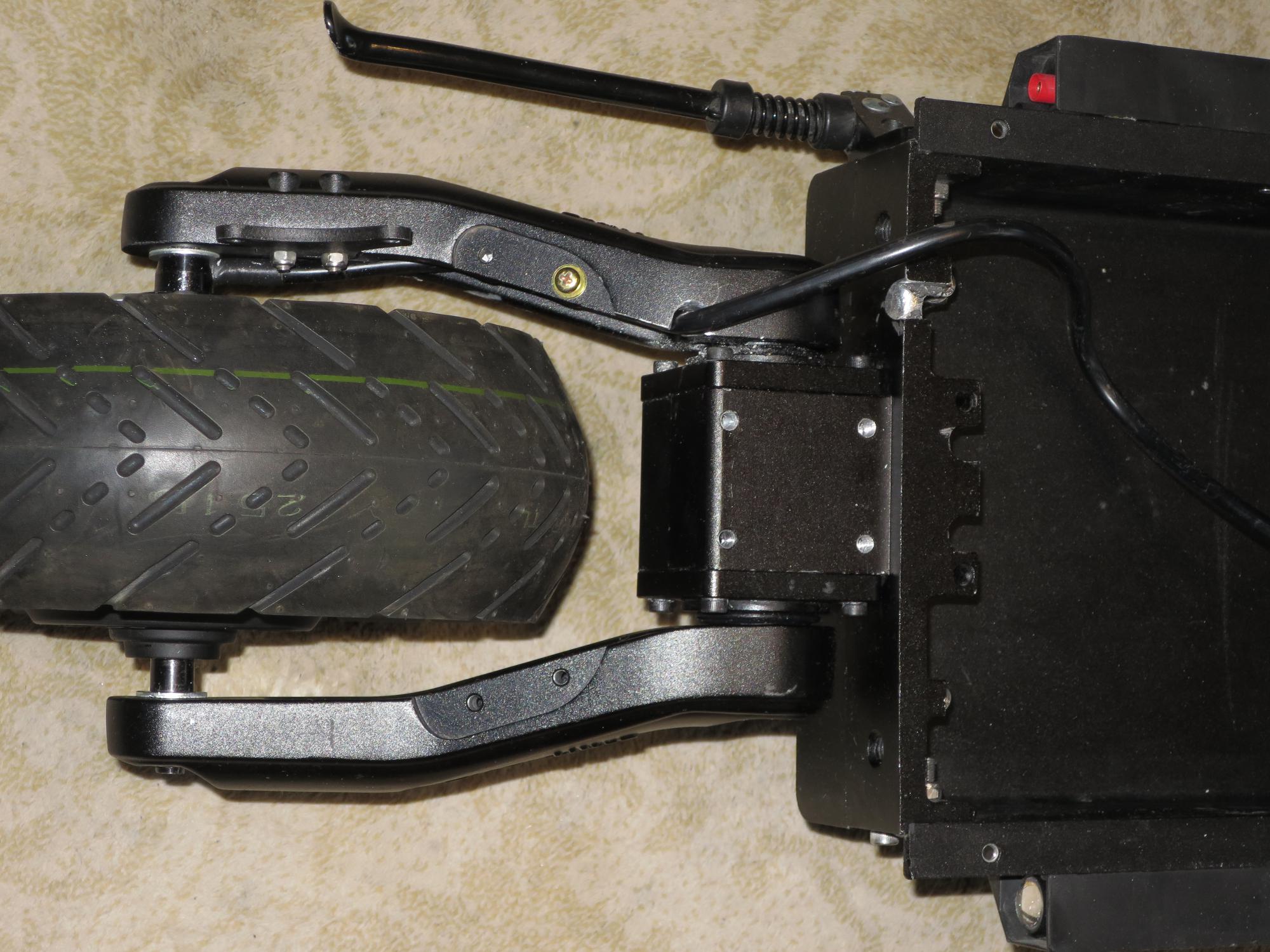

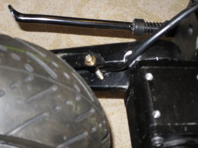

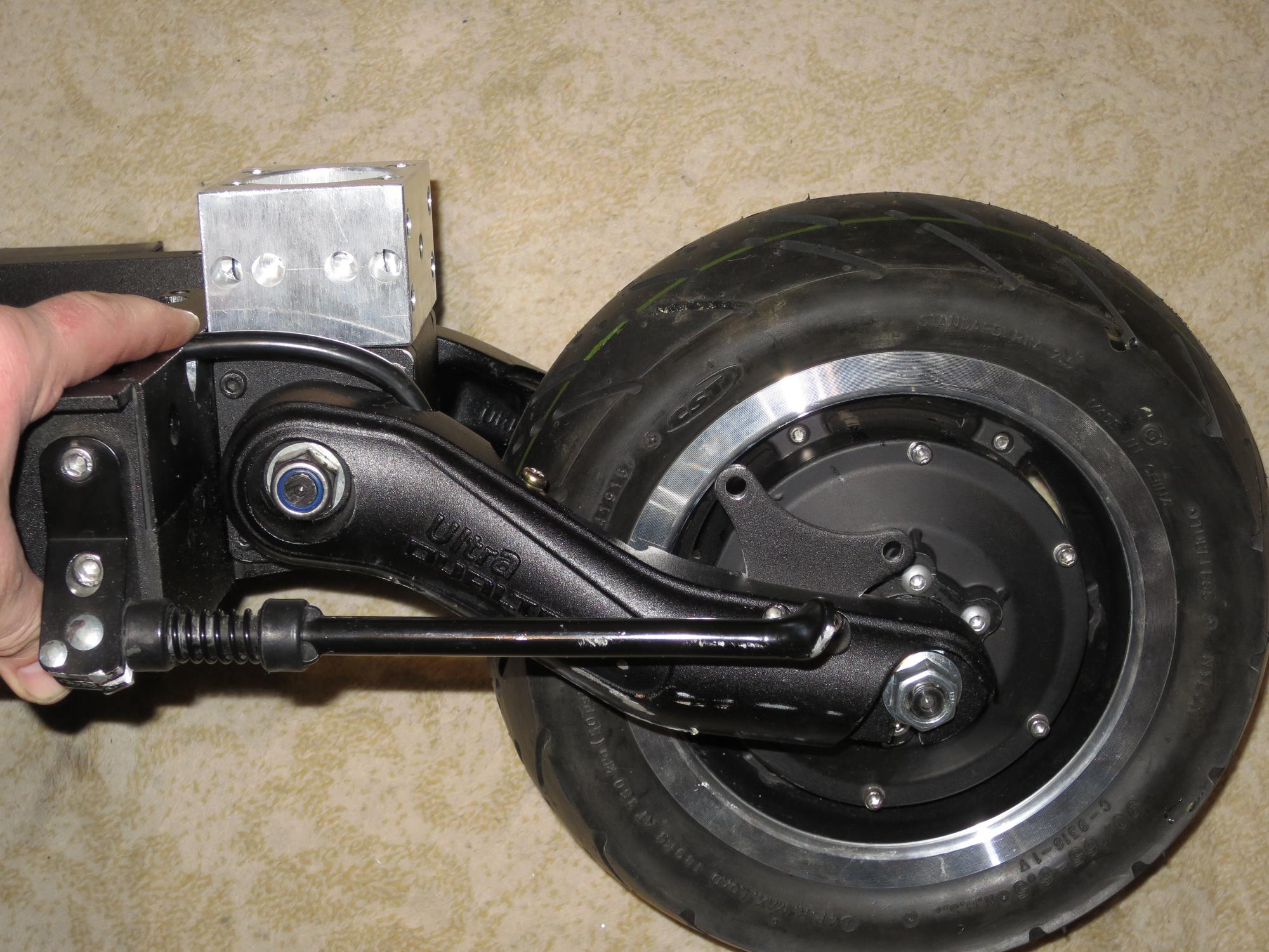

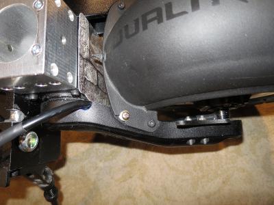

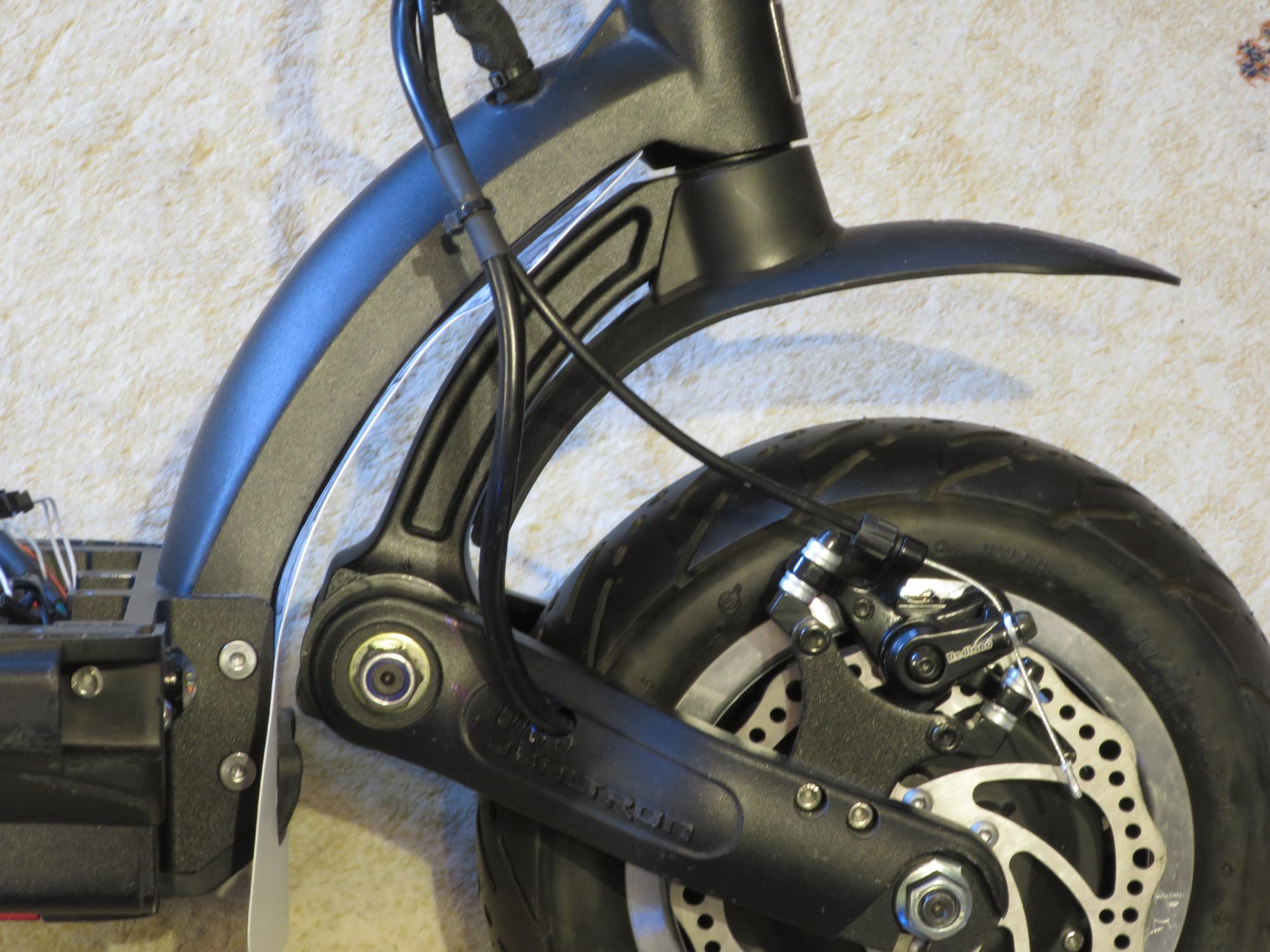

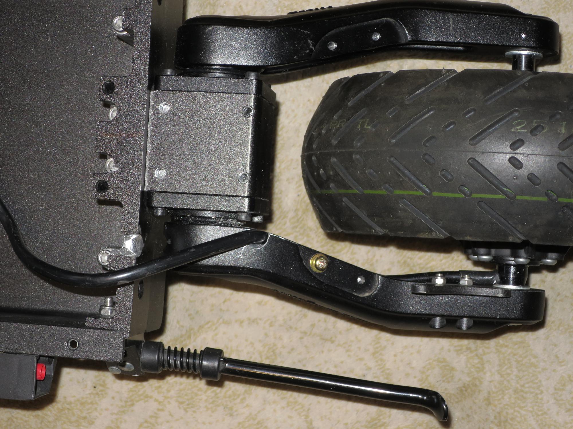

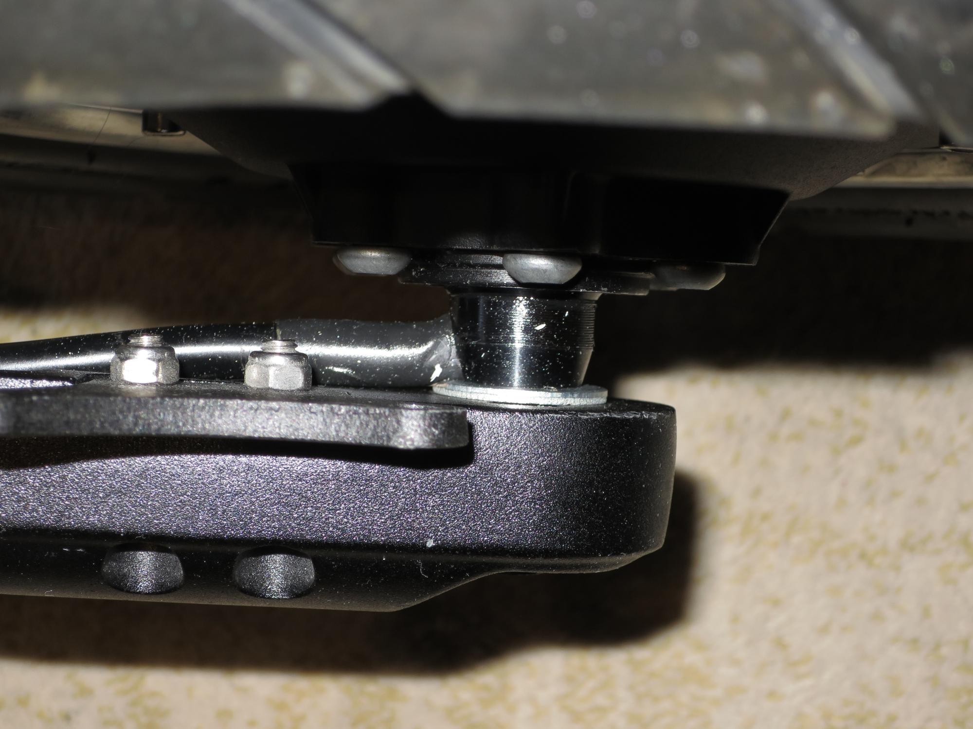

 [b-b]провод у первой Ультры внутри заднего рычага[/b-b]. провод держится внутри рычага за счет длинного болта, который держит крыло ( на этот болт желательно поставить муфту из термоизоляции, что бы провод не протер.) Провод при такой укладки имеет меньше изгибов и в деку заходит под правильным углом, при работе подвески провод немного движется, но так как в рычаге он свободен , то передвижение не создает проблем.
Отверстие сверлил 8.5 мм. , наискосок у самого края, а затем убрал перемычку и заусенцы напильником. На изгиб провода из колеса - одел термоизоляцию дополнительно, для защиты от острых углов оси, шайба на оси - снял фаску там где провод изгибается.
Большой плюс в этой прокладке провода - это быстрая замена колеса ( не надо укладывать провод в задний рычаг в паз.) , достаточно открутить гайки колеса и снять крышку деки для отключения фазных проводов.

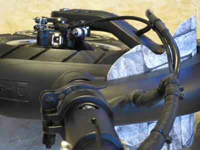

[b-b]Протянул провод переднего колеса вот так.[/b-b] Первая Ультра.
Так провод более правильно лежит, меньше изгибов. сверло на 10 мм. Сверлил под углом.

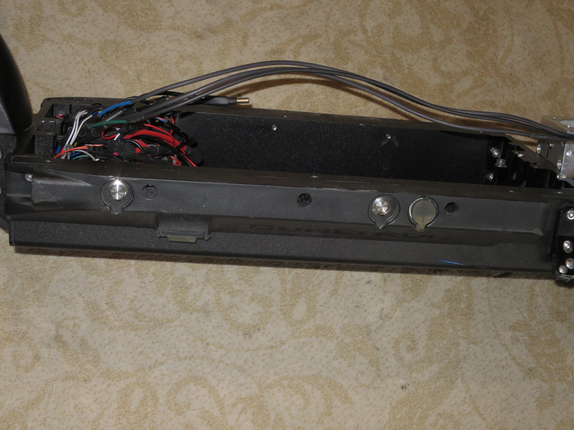

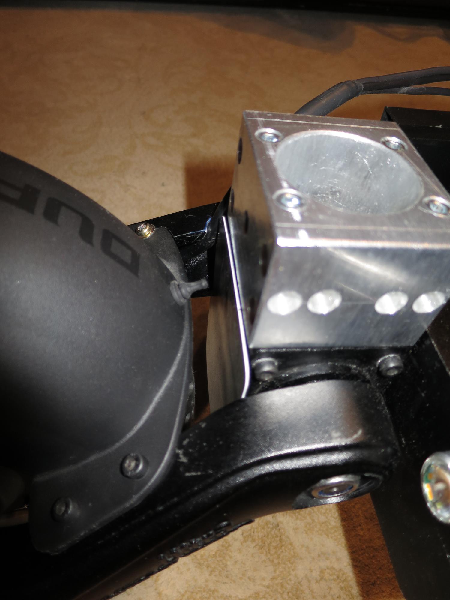

[b-b]ДС-ДС можно запитать от Аккумулятора через предохранитель.[/b-b]
минусы - забыл выключить свет, самокат разряжается.
плюсы - нет нагрузки на курок, так как напряжение идущее на дисишку идет через курок и проблемы могут быть при навешивании дополнительной нагрузки в виде дополнительных фар , при этом на курок ложится лишняя нагрузка, а именно на транзистор, особенно это касается первых версий самокатов.
Установил дополнительные выключатели вместо гнезд.

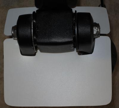

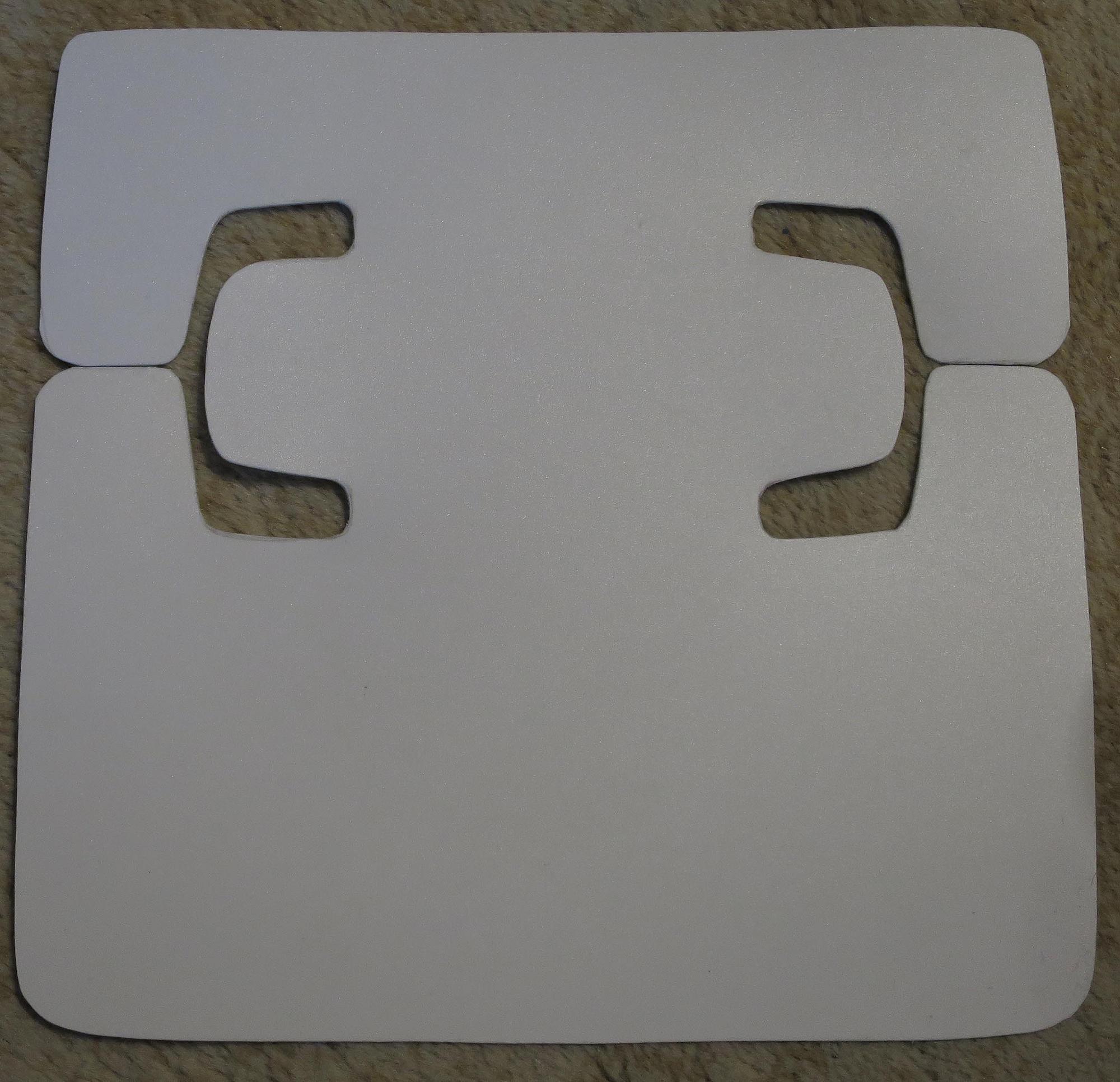

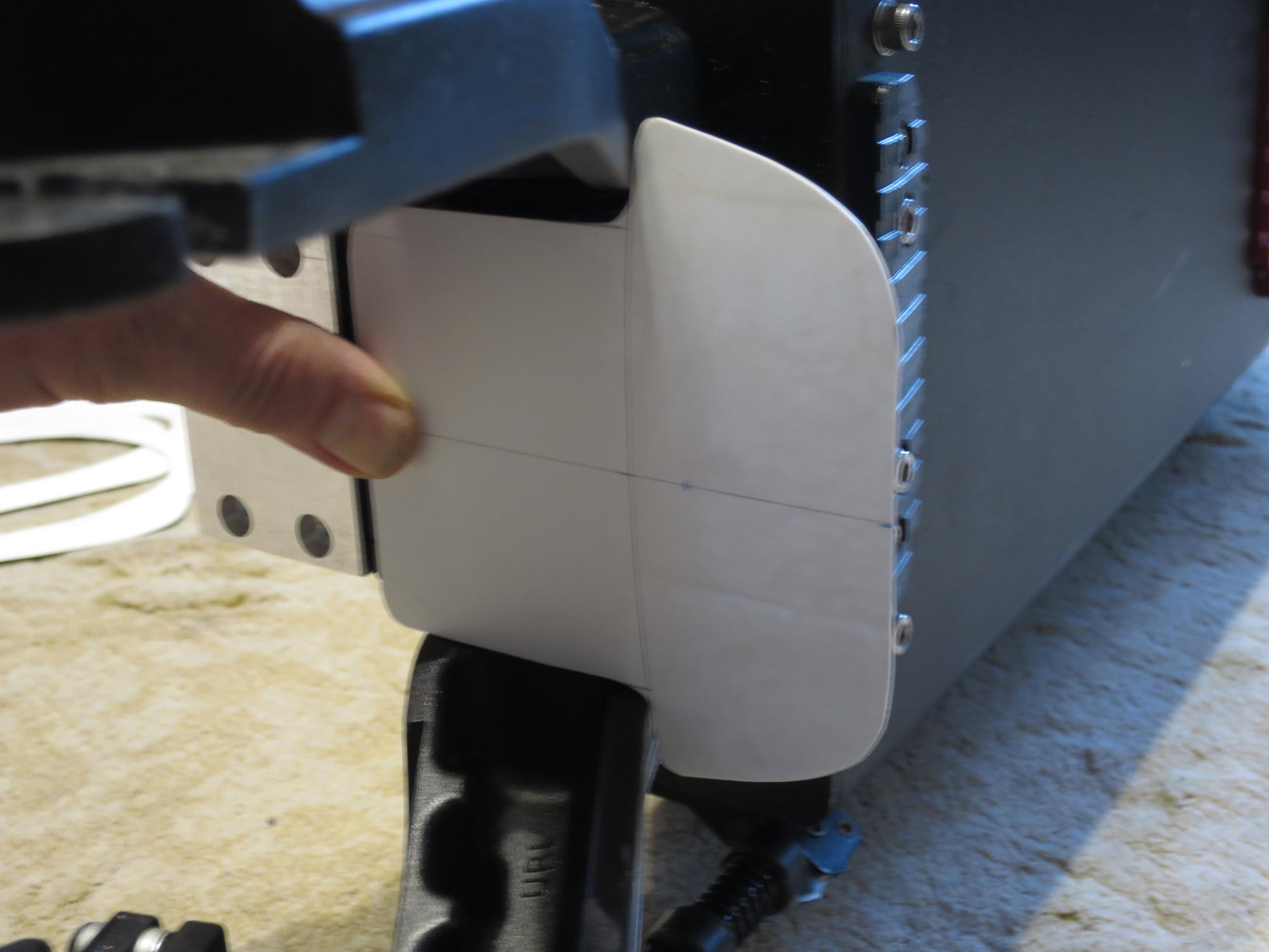

немного изменил Брызговики, подрезал, меньше материала теперь уходит и симпатичней, если черным делать то вообще как родные выглядят.

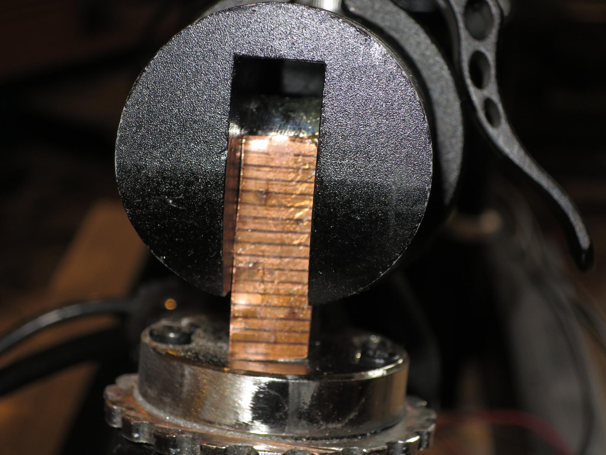

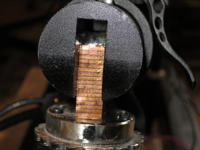

Люфт рулевой трубы - вперед назад ( небольшой, хомутом не затягивается!)
не соосность поверхностей складного механизма когда труба выпрямлена до конца, но если не до конца, то практически совпадают.
иногда там ставят регулировочный винт, но я решил поставить медную пластину, толщина которой в моем случае 0,4 мм.
Люфт побежден.
медь легко плющится молотком, так что можно делать под нужный размер, я взял кусок трубки от кондиционера.
