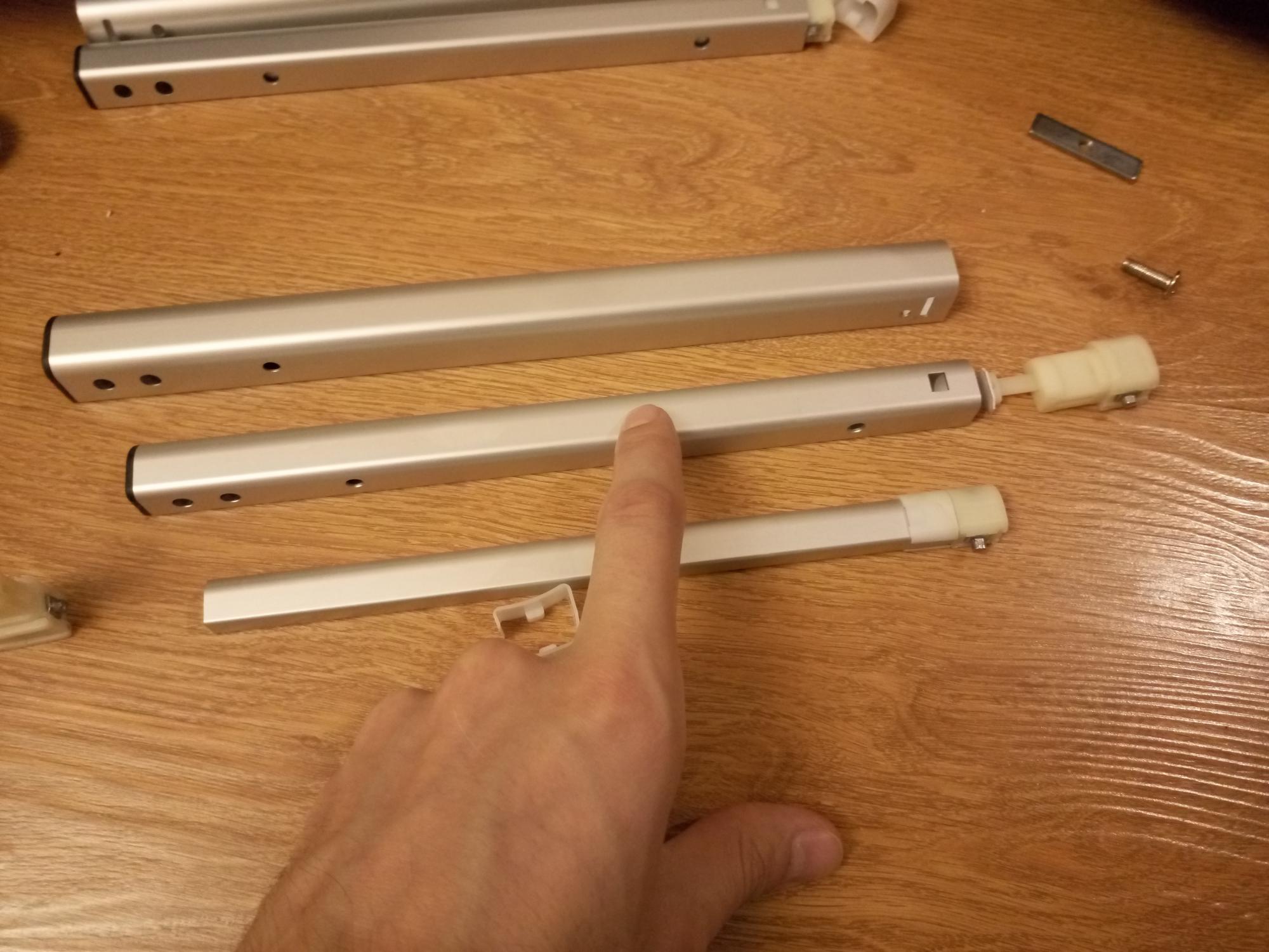

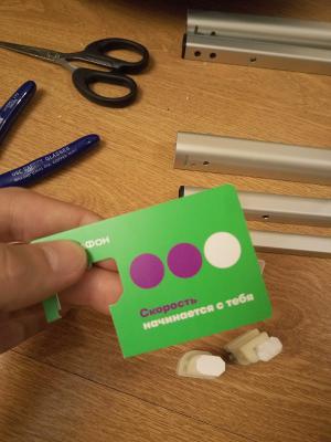

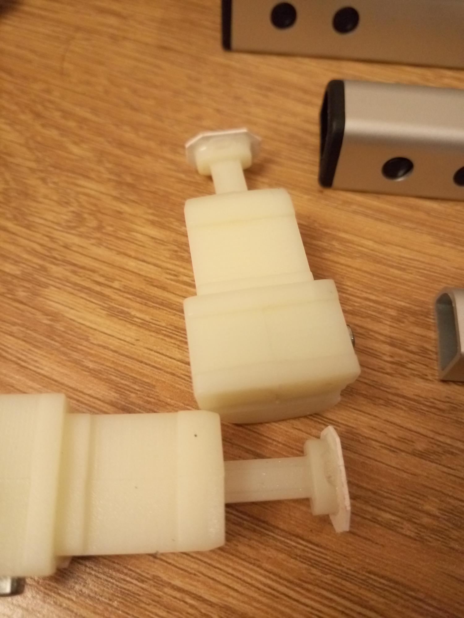

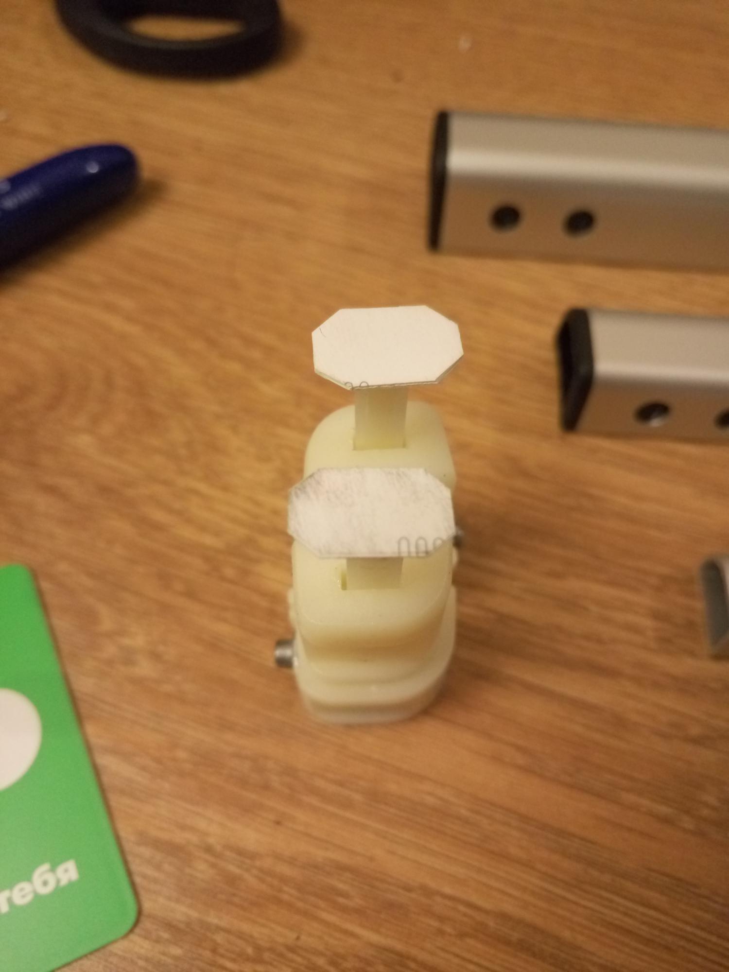

Как давний владелец колеса KS-16S измученный с её ручкой решил снять для вас видео (ну и фото) как подготовить ручку к эксплуатации при покупке колеса.
Моя старая ручка весьма потрепалась за это время, но работает исправно, дело случая мне китаец отправил за 150р новую ручку как сказано прямо с завода из последней ревизии. Чтож, от майской она ничем не отличается по работе, а значит процедуру нужно повторно проделать заодно и поделиться ей.
Видео здесь
Как собрать "своё" колесо, тут http://s1.n2s.ru/t

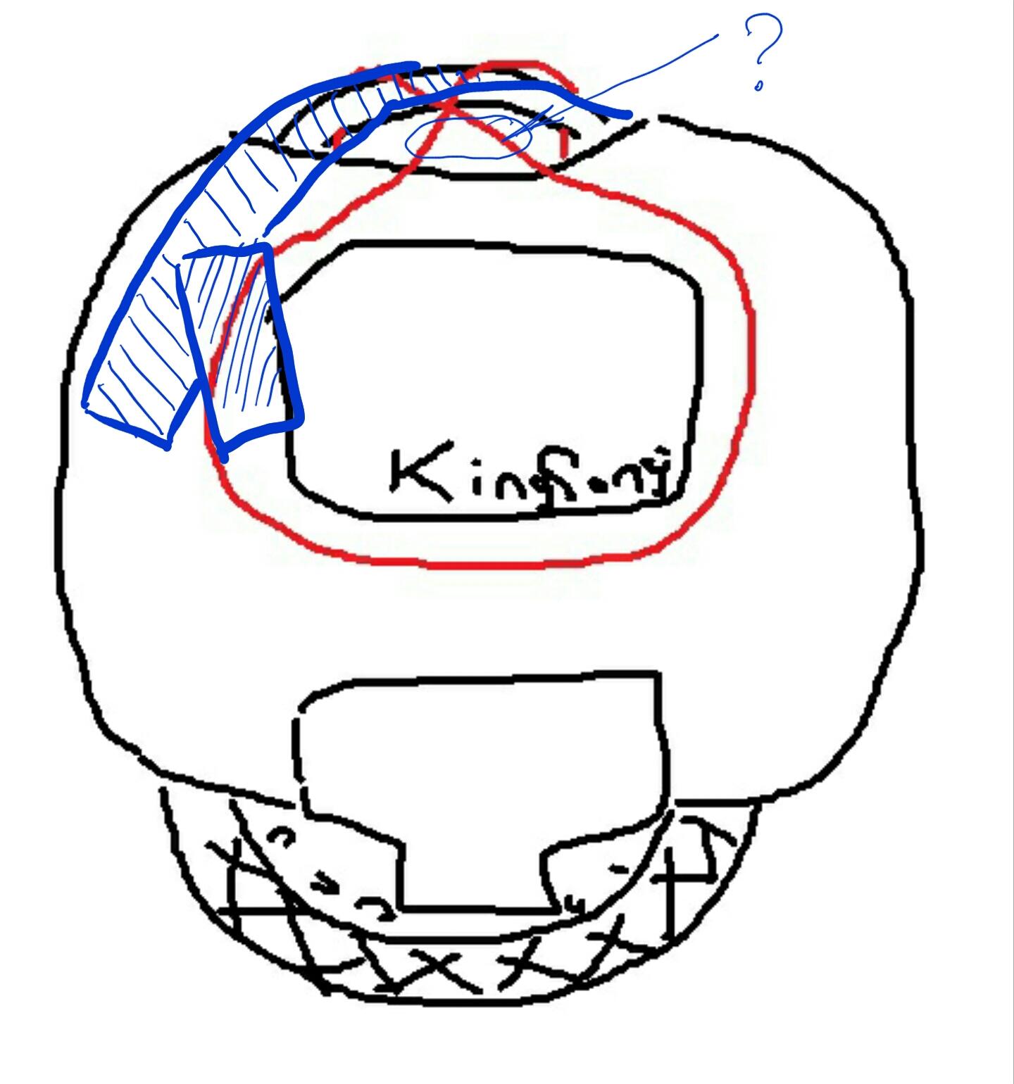

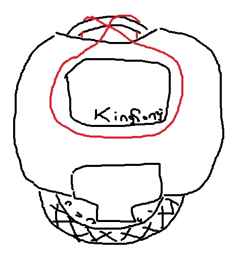

Вот и отломилась ручка кс16а с одной стороны. Посоветуйте экстренный ремонт , чтоб до дома довезти! Скотчем что ли приматать?
Для статистики: пробег 830 км, одно лето. Отломилась  уже на рабочем месте при парковке под столом.

FreiDjaz
Им родимым. Восьмеркой пропуская под подушками.
Красным типа - скотч :-)
Ну или как-то так ...

NateyGolenko
Цитата: FreiDjaz от 25 Сен. 2018 в 12:43Красным типа - скотч
Если делать как на рисунке, то куда руку просовывать? :)
Я бы вдоль ручки бинтовал армоскотчем (ношу с собой).
Добавил свои правки синим. :)
Drift3r
Цитата: NateyGolenko от 25 Сен. 2018 в 13:01куда руку просовывать?
это же схематично! крест будет как раз сверху, а полоса ленты вдоль ручки.
Еще бы придумать фиксацию в выдвинутом положении. широким скотчем наверняка можно скрепить достаточно стойко.

NateyGolenko
Цитата: Drift3r от 25 Сен. 2018 в 14:03это же схематично! крест будет как раз сверху, а полоса ленты вдоль ручки.
Это не схематично, а реально. Посмотрел на своём колесе. Вдоль ручки удобней.
