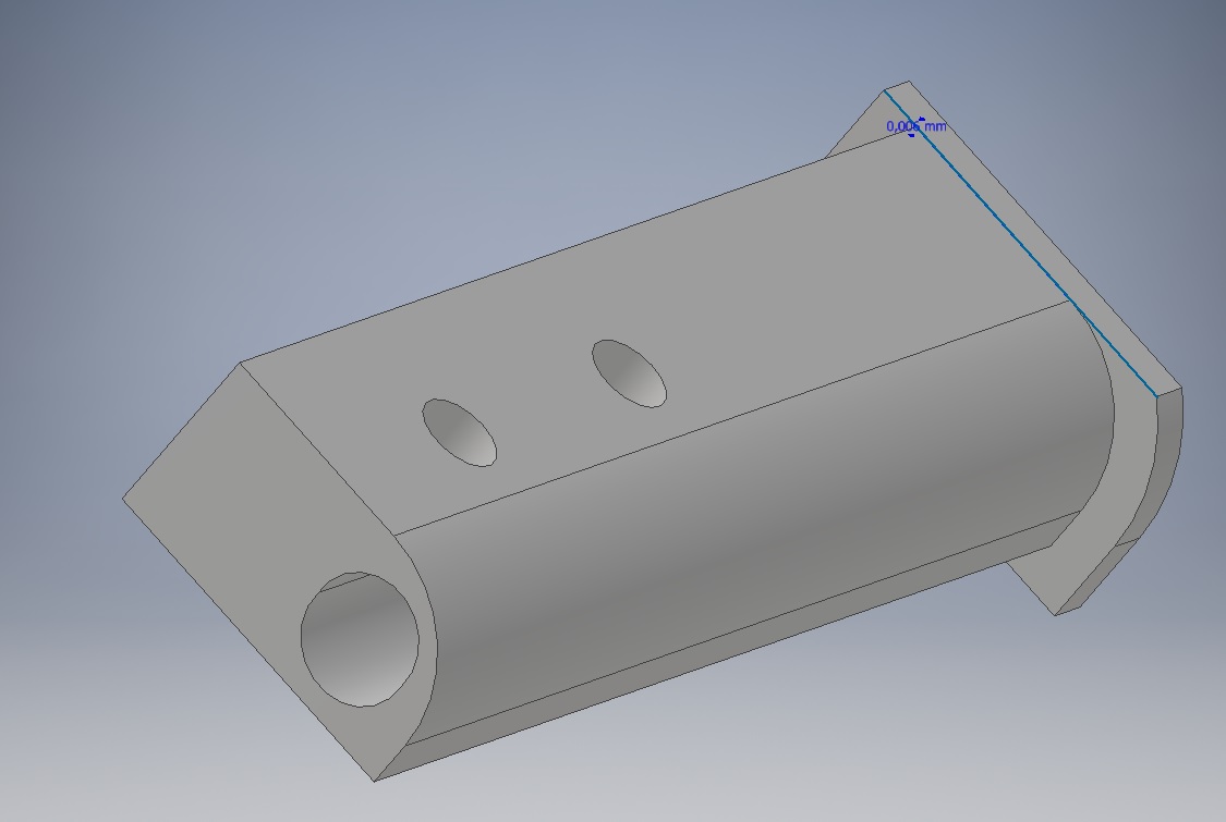

А на какой плоскости это рассчитывалось печатать? Нашел плоское место, но там в степе 0.006мм разница между шляпкой и плоскостью. Видимо, на этой плоскости?
И еще вопрос - печатать одну нормальную, вторую зеркальную?
4 и 5 апреля могу напечатать пару комплектов. Отдам безвоздмездно. Пишите в личку.
Ripido
Цитата: MonZon от 03 Апр. 2019 в 21:57И еще вопрос - печатать одну нормальную, вторую зеркальную?
они обе одинаковые. Нет никакой зеркальности.

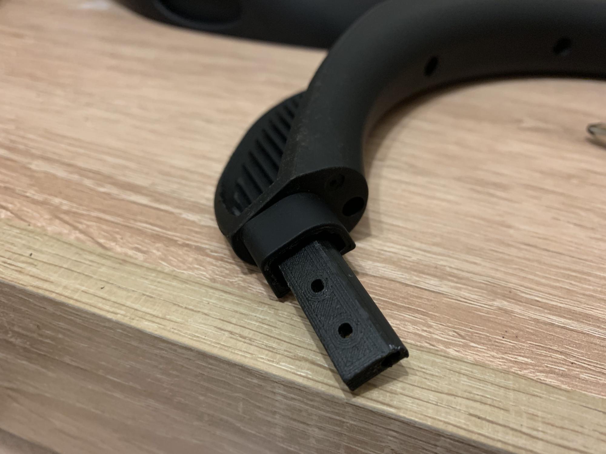

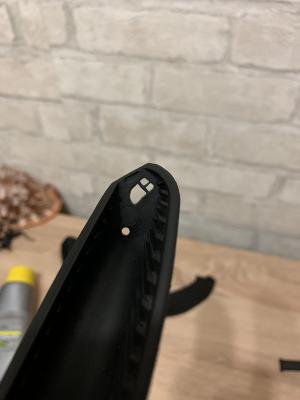

#117

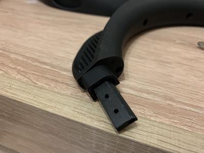

Итак, делюсь опытом ремонта ручки)
После покупки решил что не нужно лезть в новую штуковину, и нужно довериться разработчикам данного колеса. Спустя 250 км, уже успев подумать что принял верное решение и ручка отлично выполняет свои функции, в электричке, по дороге в командировку, просто передвинув включенное колесо за выдвинутую ручку, получил геморроя на 3 дня командировки...
Так что советую, как и все здесь, сразу вкручивать шуруп в новую ручку  :kidding:
По возвращении стал искать в продаже новую ручку, но ни в одном магазине в Москве её не оказалось... без поднятия колесом пользоваться практически невозможно, всегда встречаются лестницы без пандусов ну и всё в таком духе. Стал искать где распечатать модель от [user]Elsick[/user], везде заказы от 1000 рублей, срок от 3-х дней, непонятно какого качества будет модель, ну и я приуныл. Но тут свершилось неожиданное и добрый человек с форума [user]MonZon[/user] поделился двумя детальками, СПАСИБО ему огромное. Теперь сам процесс:

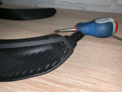

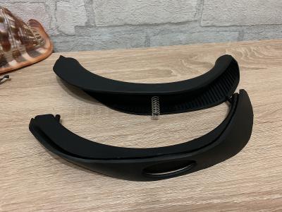

Разбираем ручку

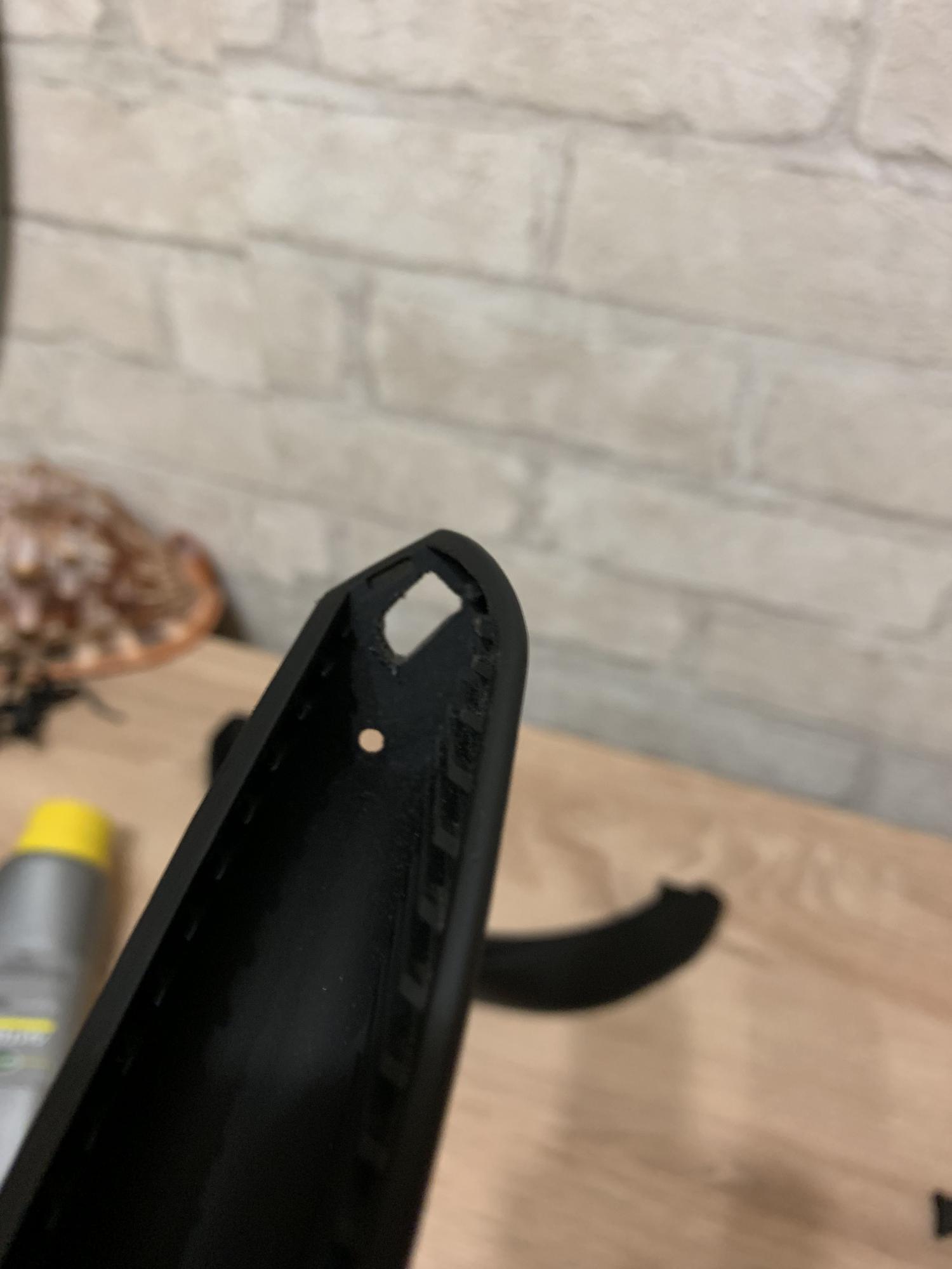

В сломанном месте она выглядит так
Из этого необходимо сделать следующее
т.е. убрать оставшиеся перемычки и расточить отверстие, с соблюдением формы, примерно на 0.4-0.5мм с каждой стороны, это позволит вставить новую деталь через верх и закрепить её на шляпке

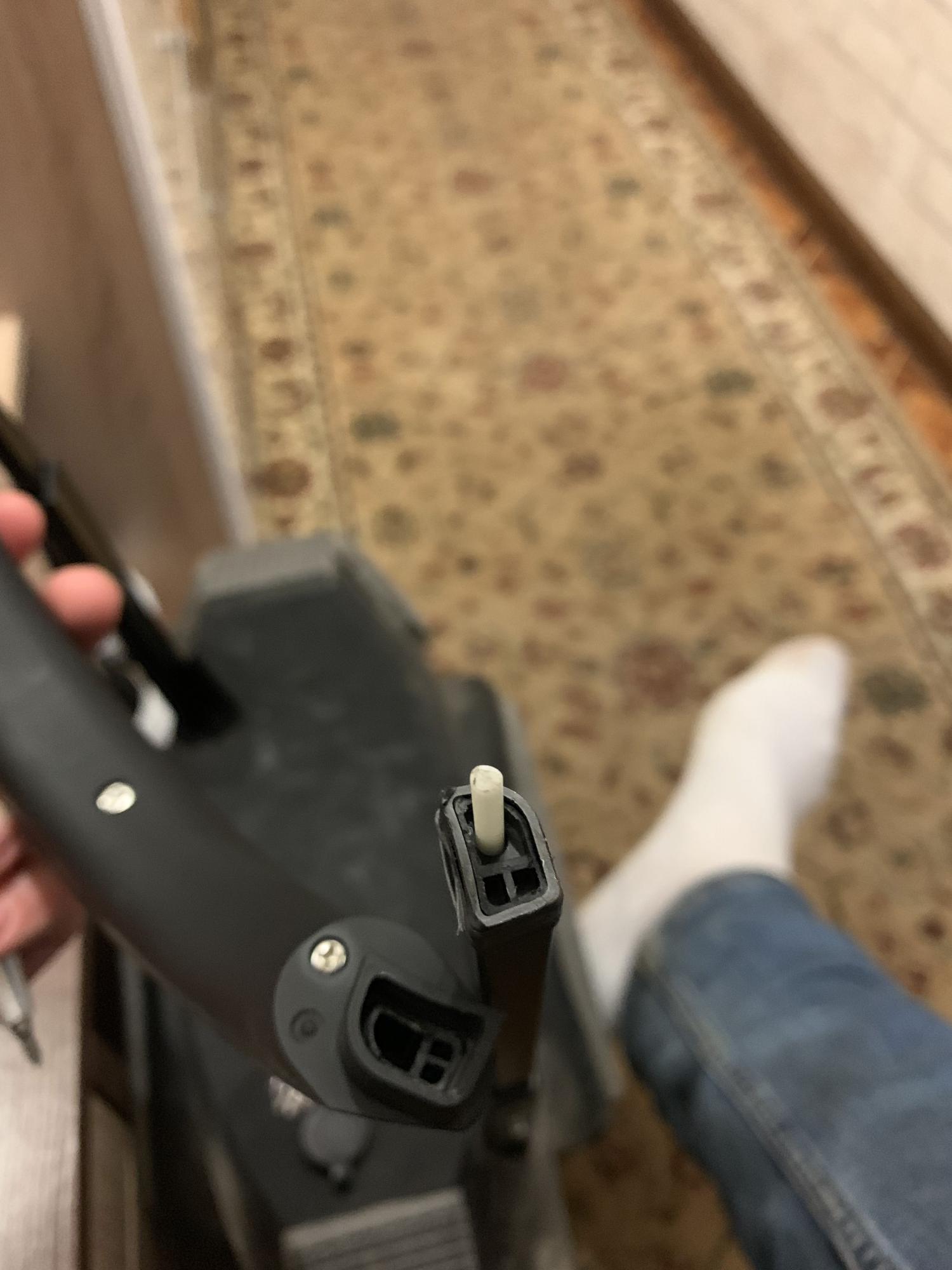

После этого повторяем со второй стороны и собираем ручку обратно) на самих деталях немного сточил острые углы ножом. Получилось вот так
Всё, устанавливаем ручку обратно и радуемся полнофункциональному транспорту)
Пока только день откатал, всё здорово, буду писать если обнаружатся какие-нибудь проблемы.
Спасибо этому форуму за то что он есть  :bravo:
