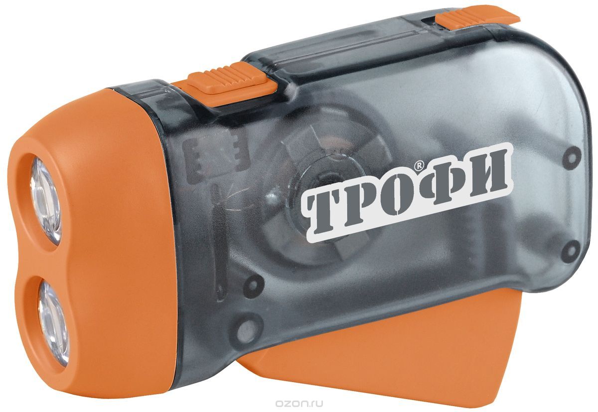

если реально будет такая проблема, то поставлю некое подобие педали с выработкой эл.энергии, как в динамофонарике, если помните что это такое) короче рукой жмешь курок, лампочка горит)
В Правилах прописано, что для движения вместе с электромотором,используется "мускульная сила" больше конкретики нет) Должно прокатить) Просто делать полноценную цепную передачу ...особенно  если сзади два колеса, не благодарное дело)

если я поставлю  генератор на рукоятку или педали и буду какое то время в движении питать этим электричеством электромотор в колесе, это будет считаться , что я использую мускульную энергию лица находящимся на транспортном средстве?
Приглашаю людей интересующихся данной темой принять участие в проекте.
Pavel__
Не будет.
Согласно данного определения мускульная сила должна приводить в движение транспортное средство (это когда одна механическая энергия переходит в другую без преобразования в электрическую), а не являться источником питания для электромотора (который, согласно того же определения, является необязательным дополнением).
