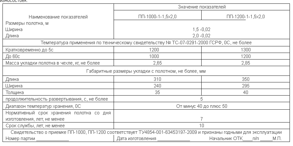

Dr.Fresh
Цитата: kombinator от 10 Янв. 2018 в 08:18я попросил сшить мешок размером ширина 750 , высота ( глубина ) 1000 ,
а во сколько такой мешок обойдется? Напишите пожалуйста как узнаете... И как он будет закрываться на липучке, молнию?

kombinator
из отдела сбыта прислали информацию
Добрый день!
ОПИСАНИЕ: Полотна используются в качестве эффективного и недорого первичного средства тушения локальных очагов возгораний при пожарах класса «А» (возгорание твердых горючих веществ), «В» (возгорание жидких горючих веществ), «С» (возгорание газообразных веществ), «Е» (возгорание электроустановок, находящихся под напряжением до 1000 В) в производственных и бытовых условиях. Полотна выполнены в виде прямоугольного отрезка термостойкой ткани площадью 3,0 кв. метра в соответствии с п.п.420, 485 Правил противопожарного режима в Российской Федерации (утв.постановлением Правительства РФ от 25.04.2012 г. за № 390), п.5.3.7 СП 4.13130.2009, сложенные в укладку и помещенные в специальные чехлы, которые легко крепятся в любом доступном месте и надежно удерживают полотна в сложенном состоянии, а также позволяют экстренно извлечь и раскрыть его. Рекомендуется для тушения очагов возгораний в квартирах, гаражах, производственных помещениях (цехах, мастерских, лабораториях и т.д.); на палубах, в каютах, машинных и складских отделениях морских и речных судов; на дачах; тушения горящей одежды на пострадавших; для защиты от искр и пламени; для локализации первичных очагов возгораний ГСМ, ЛВЖ, нефтепродуктов, газов.Материал полотен не электропроводен, не имеет усадки под воздействием температур, устойчив к агрессивным средам, износостоек.
Dr.Fresh
Кстати при 1200° горит до 60 сек, а дальше что происходит, ткань прогорает? И сколько горит батарея? LEE4ER я Вас спрашивал уже о этом, не подскажете?

[user]Dr.Fresh[/user], пожарник утверждает, что
ЦитироватьПри замерах температуры в лаборатории АГПС МЧС РФ выше 900°C температура обычно не поднимается, так как разлагаться уже нечему.
MCZarin
Я бы не стал сильно париться насчет 1200 градусов. Во-первых, в аккумах химия горения вроде - не чисто горение лития, т.е. температура иная (скорее всего, более низкая). Во-вторых, пик температуры - непосредственно в точке хим. реакции, а вокруг неё чем дальше, тем ниже температура. Если бы колесо горело с температурой хотя бы 500 градусов, пластик корпуса моментально растекался бы лужицей по полу, но мы этого не наблюдаем, вместо этого он остается цел либо горит. Значит на периферии зоны горения температура достаточно низка.
Если чехла хватит на удержание языков пламени, а в идеале - для экстренной транспортировки (тут помогут удобные длинные ручки из этого же материала), то такой чехол полностью себя оправдает в применении.
