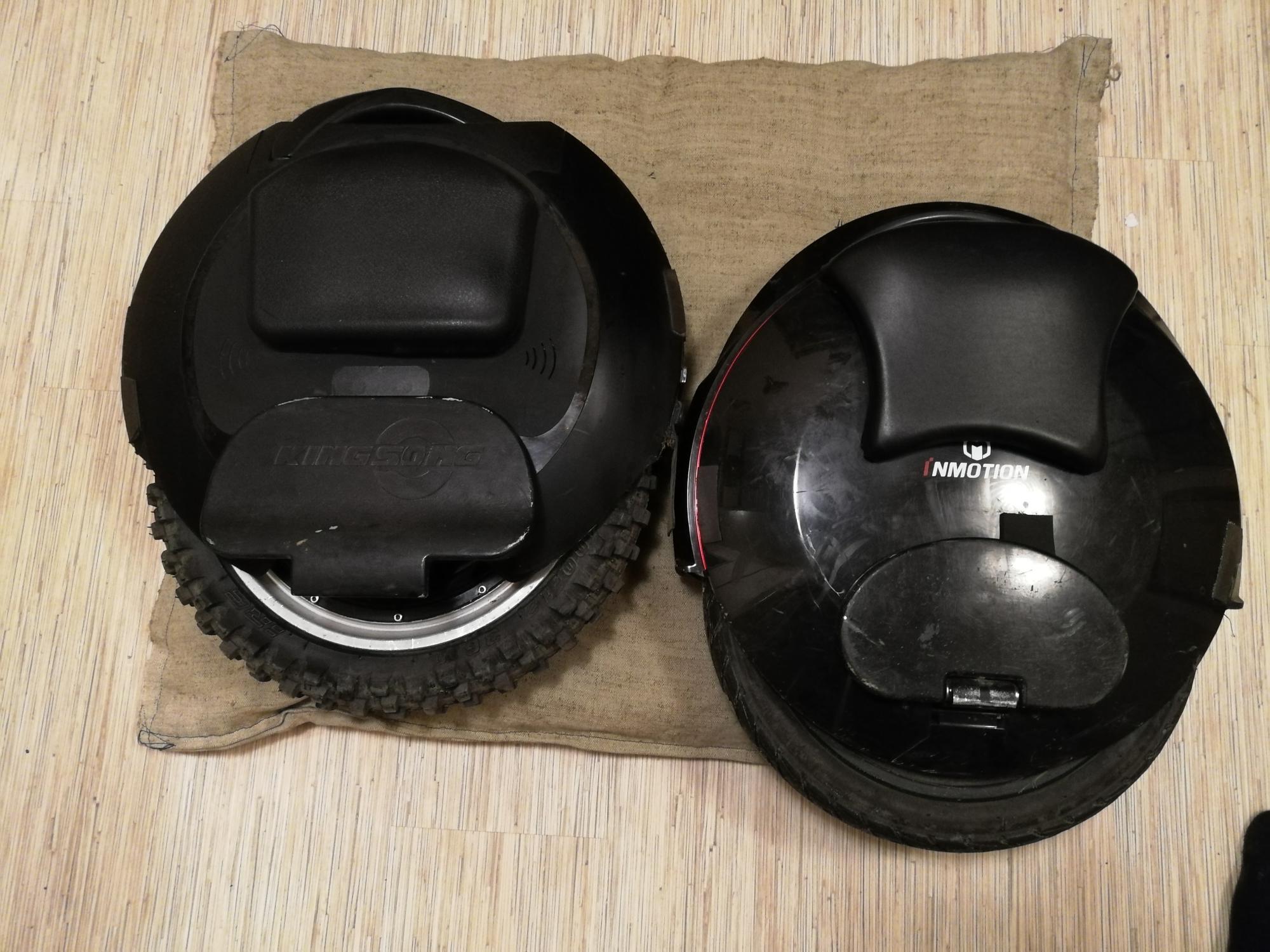

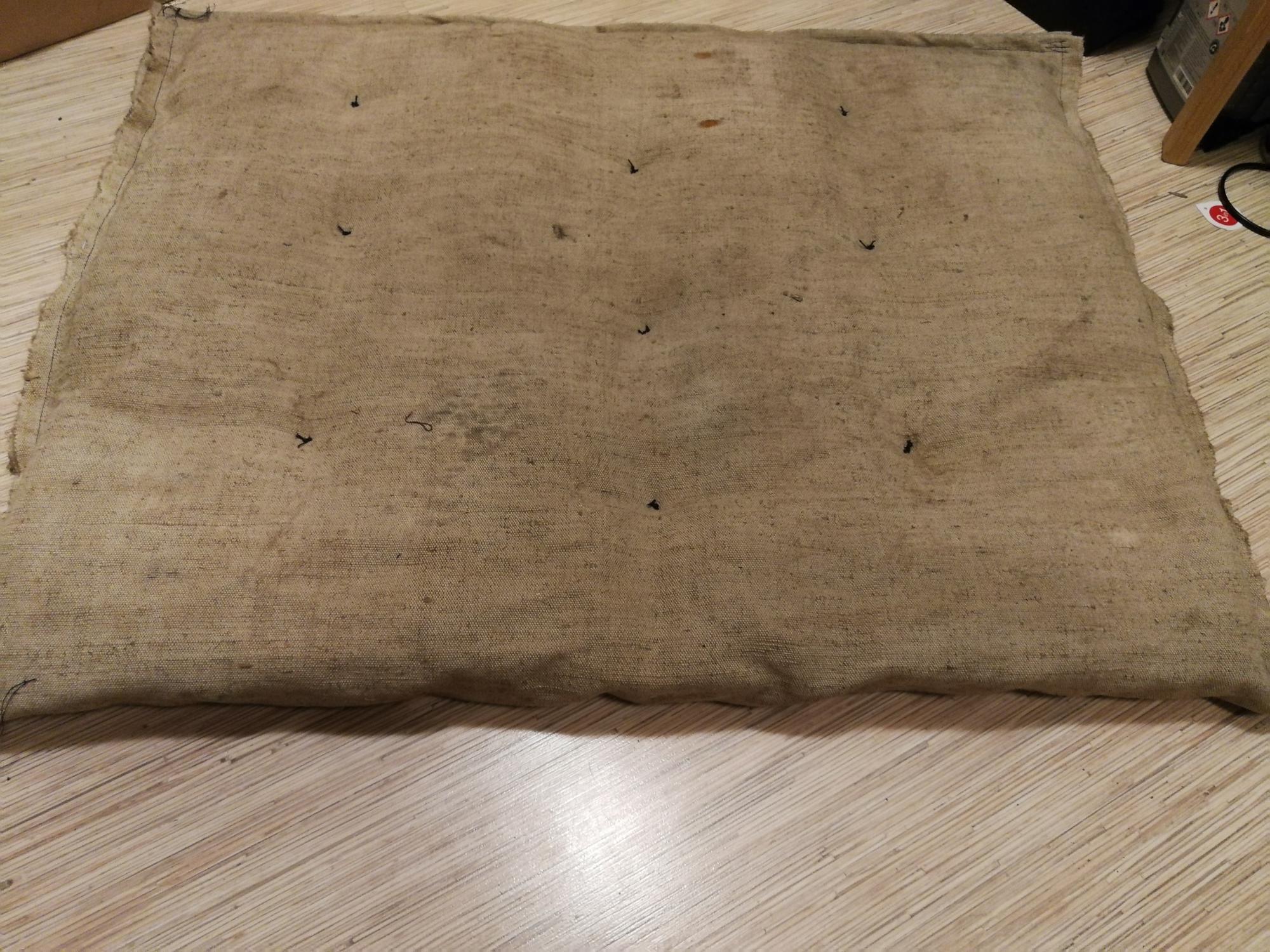

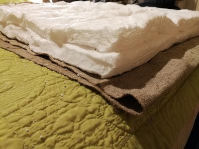

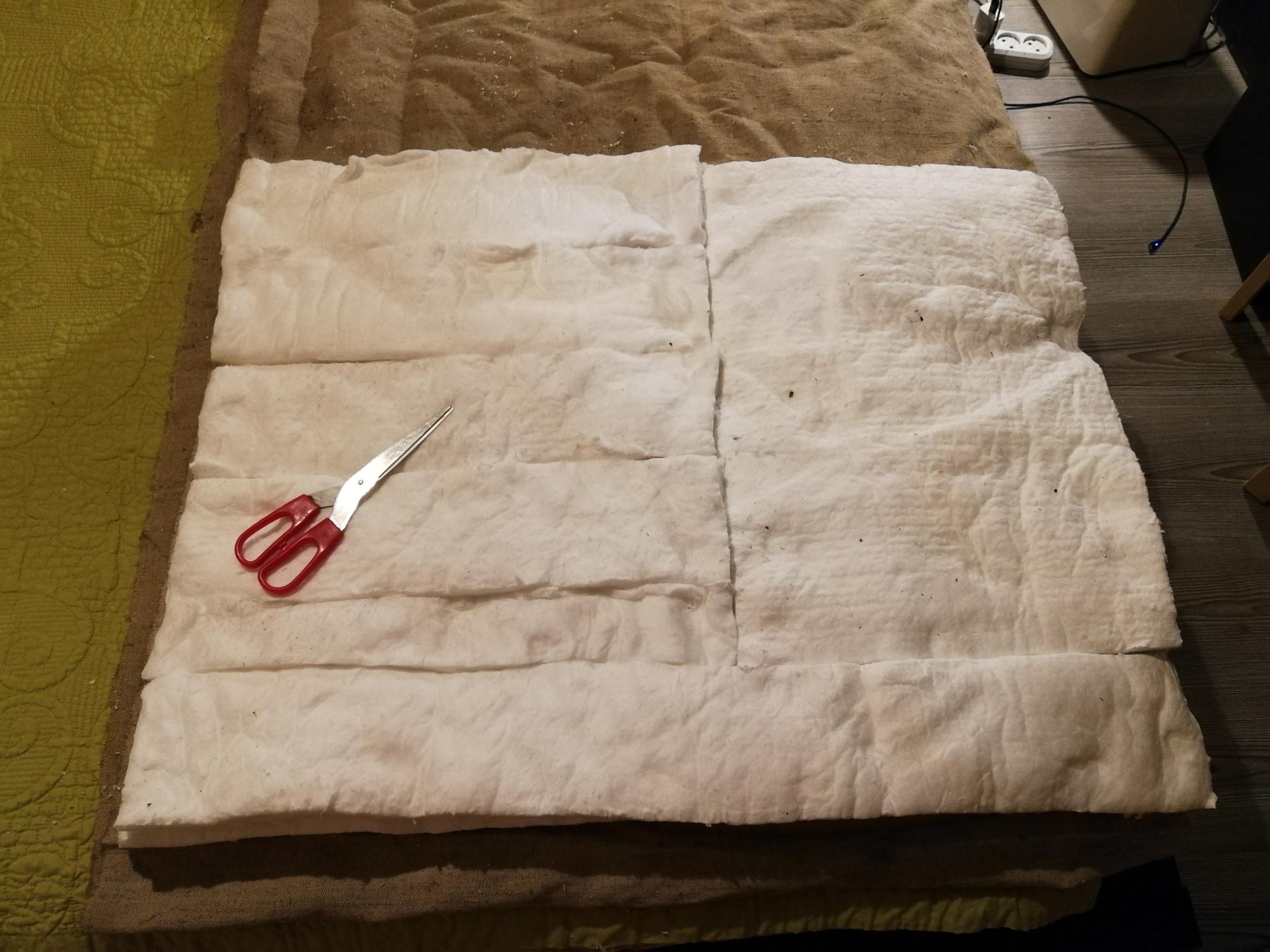

Всё таки нашёл время, что бы сделать ЭТО. Имея в квартире четыре моноколеса, хотелось обзавестись, хоть каким-нибудь средством защиты. После постройки для жёниного творчества, печки для обжига керамики осталось немного каолиновой ваты (из керамического волокна). Нашёл на балконе кусок брезента пропитанного противопожарным составом (когда-то на старой работе закупали) и сшил из этого дела что-то типа одеяла.
Толщина этой ваты 25 мм, положил 2 слоя, как и в печи. Когда испытывал печь, при 1000°С внутри, снаружи около 80°, при длительном воздействии.
В итоге свернул рулончиком и на полку в прихожей, чтобы если не дай Бог что, можно было накинуть и хотя бы перенести.

Это лютейшее задротство. От дыма мешок этот не поможет, поэтому пока будешь носиться с этим одеялом задохнешься просто.
Лучшее противопожарное средство - не мочить батарею, не заряжать в свое отсутствие в доме и хорошие датчики дыма.

Romault
Цитата: iSpeed от 20 Нояб. 2019 в 19:44Это лютейшее задротство
Куда мне до великих эстетов...  Уж лучше здротство, чем ничего.

iSpeed
А чего тогда всё, что содержит аккумуляторы не класть в мателлические чехлы? Ноуты, телефоны, микрофоны, дылдодроны...
Inmotion V8+ L4Rv2 (M50LT)
LEE4ER
[user]iSpeed[/user], сделал человек и сделал. Кому лень или кажется неразумным подобное "задротсво", то вродеж никто не обязывает :pardon:  Да и тут нигде не утверждается как панацея и если оно просто дает душевное спокойствие, то в независимости от эффективности, то польза уже есть.  А то что там аргументы типа "понадеялись, а оно не помогло", так лучше на что-то понадеяться, чем вообще на отлюбись ;-D
Я вот пока в последней группе - "обойдется как нить" и "это не про меня, а у соседа только случается")))  Ты вот датчики дыма поставил, но с батареями они тоже мало чем помогут сами по себе ;)  А человек вот сделал средство из подручных материалов которые были, как раз для возможной локализации очага и в дальнейшем он может решит купить и датчики дыма например и что нить для дыхания ;-D
