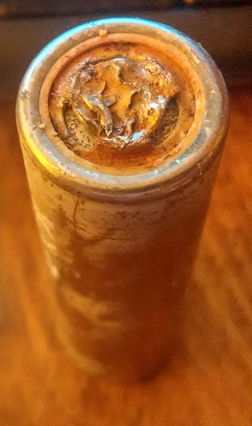

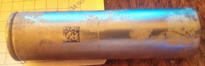

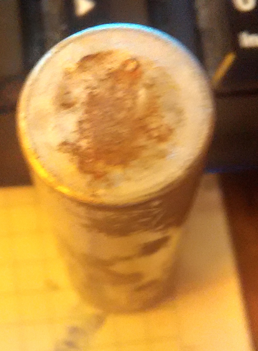

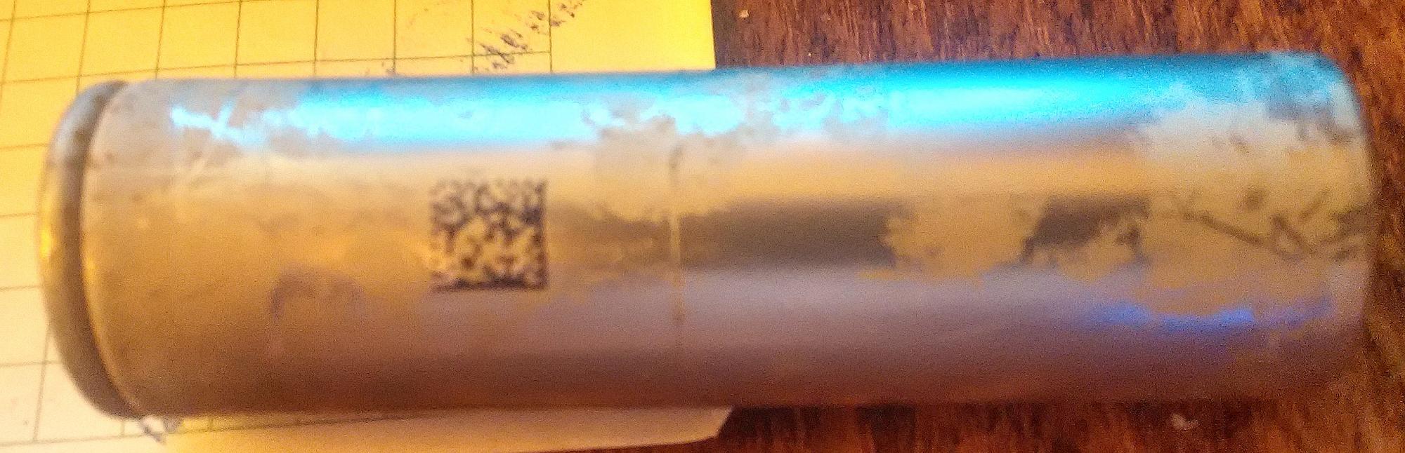

вот для примера элемент саньйо ГА, который был разгерметезирован , с выделением электролита, после помещен в ведро с водой. Потом дополнительно был коротко замкнут
Ничерта с ним не случилось
Делал несколько подобных эксперимента, с разными элементами (30Q, PF) и НИЧЕРТА!  Ну разве что водичка в ведре стала чуть теплой, а сам элемент  прогревался градусов может до 40-50. Не больше, т.к. руку не обжигал.
Причем сначала я пипец как очковал, но потом понял - хреновня все это.
