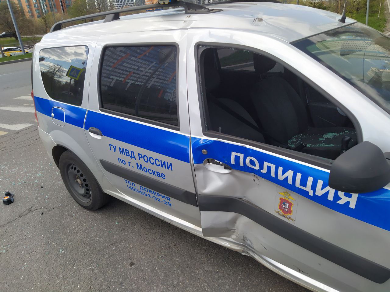

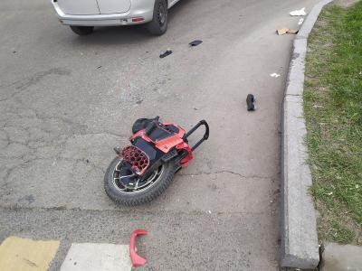

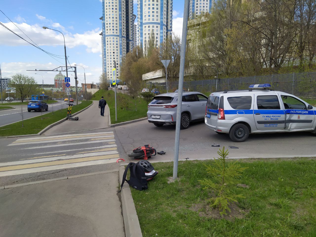

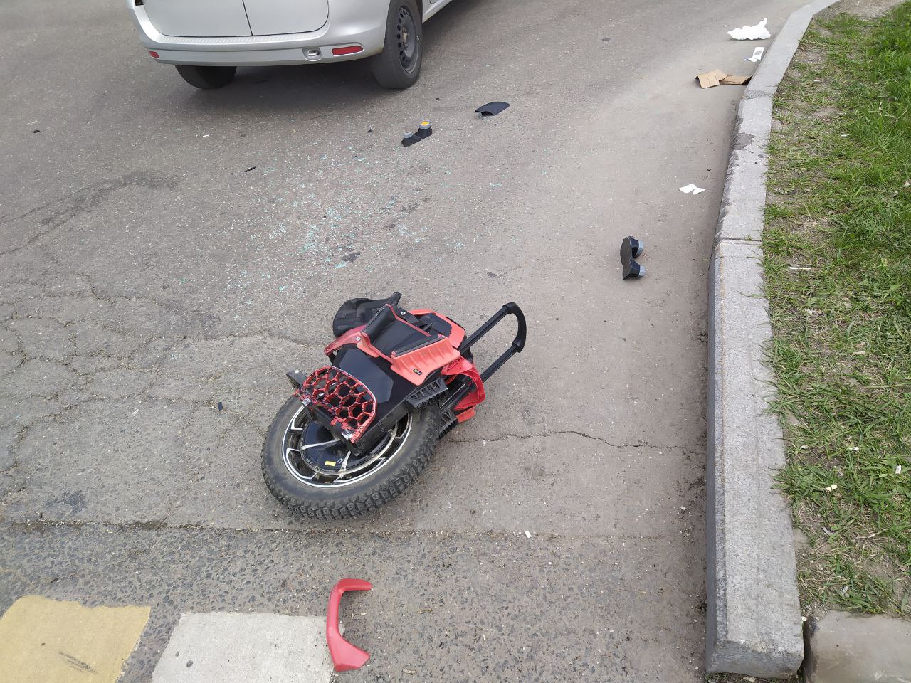

В мск рацлер на петухе не поделил дорогу с бобиком. Петуха забрали в отдел как вещдок. Ждем горячих новостей в оперсводках  ;-D

Цитата: Shumadan от 23 Апр. 2023 в 10:03В мск рацлер на петухе не поделил дорогу с бобиком.
рацлер на петухе не поделил дорогу с ПЕТУХАМИ на бобике  ))
