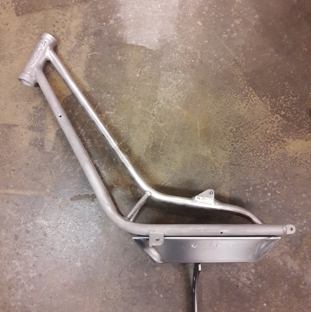

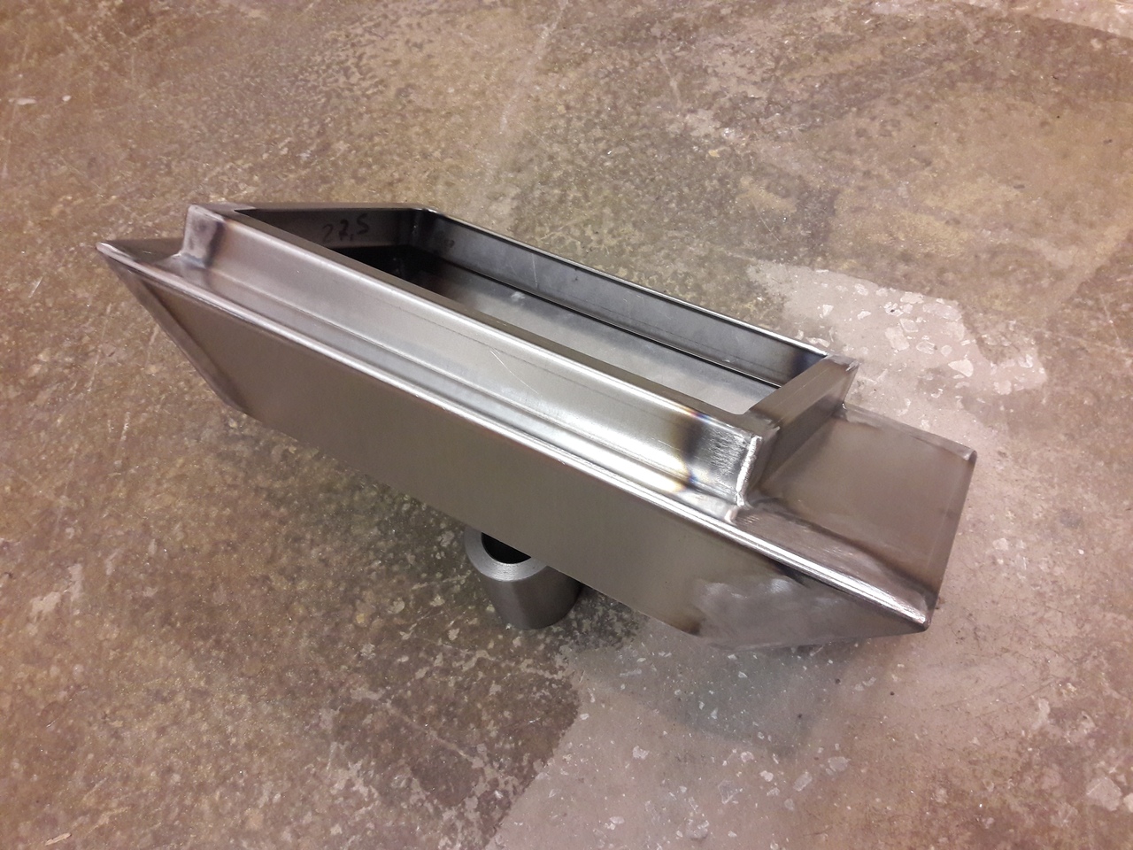

Вот такой получился бокс под акум.

Все таки решили на днище, клириенс же уменьшится,  я думал если повторять Ваш проект, размещать батарею около/ между труб от рулевой до площадки деки. Хотя развесовка другая получится, но в случае сборки двухмоторного, прижим у переднего станет получше.

По поводу клиренса,С колёсами 20 дюймов клиренс позволяет делать бокс с низу деки.Как соберу измерю какой будет клиренс.

Закончил сборку!В итоге получился вот такой Не маленький самокат))
Вес 26кг
Максимальная скорость 40км.
Клиренс 19см.
Длинна 1м.80см.
Высота 110см.
Ширина 75см.

Но , как говорили мы с вами , смущает меня центральная труба. Остальное все супер

Я второй сезон катаюсь.мне не мешает.
С таким конструктивом,рамы давно выпускают.

Да, классная игрушка. Возможности на бездорожье просто впечатлили!!!! Видно что конструкция тщательно проработана и очень акуратно сделана, вид совершенно фабричный. Здорово. Начинаю понимать зачем вообще нужны такие самокаты. Кураж и веселуха по полной.
При этом никогда не думал, что батарея в рюкзаке может применяться на таком скоростном и довольно тяжелом самокате.
Видимо я сейчас ещё не все плюсы такого решения себе ясно представляю.
И еще удивила задняя подвеска. Очень длинные рычаги. Фактически площадка для ног разрезана пополам. Но какие возможности, супер!!!
