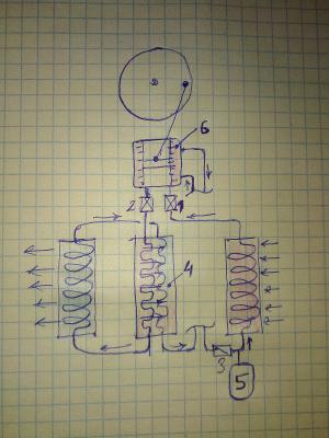

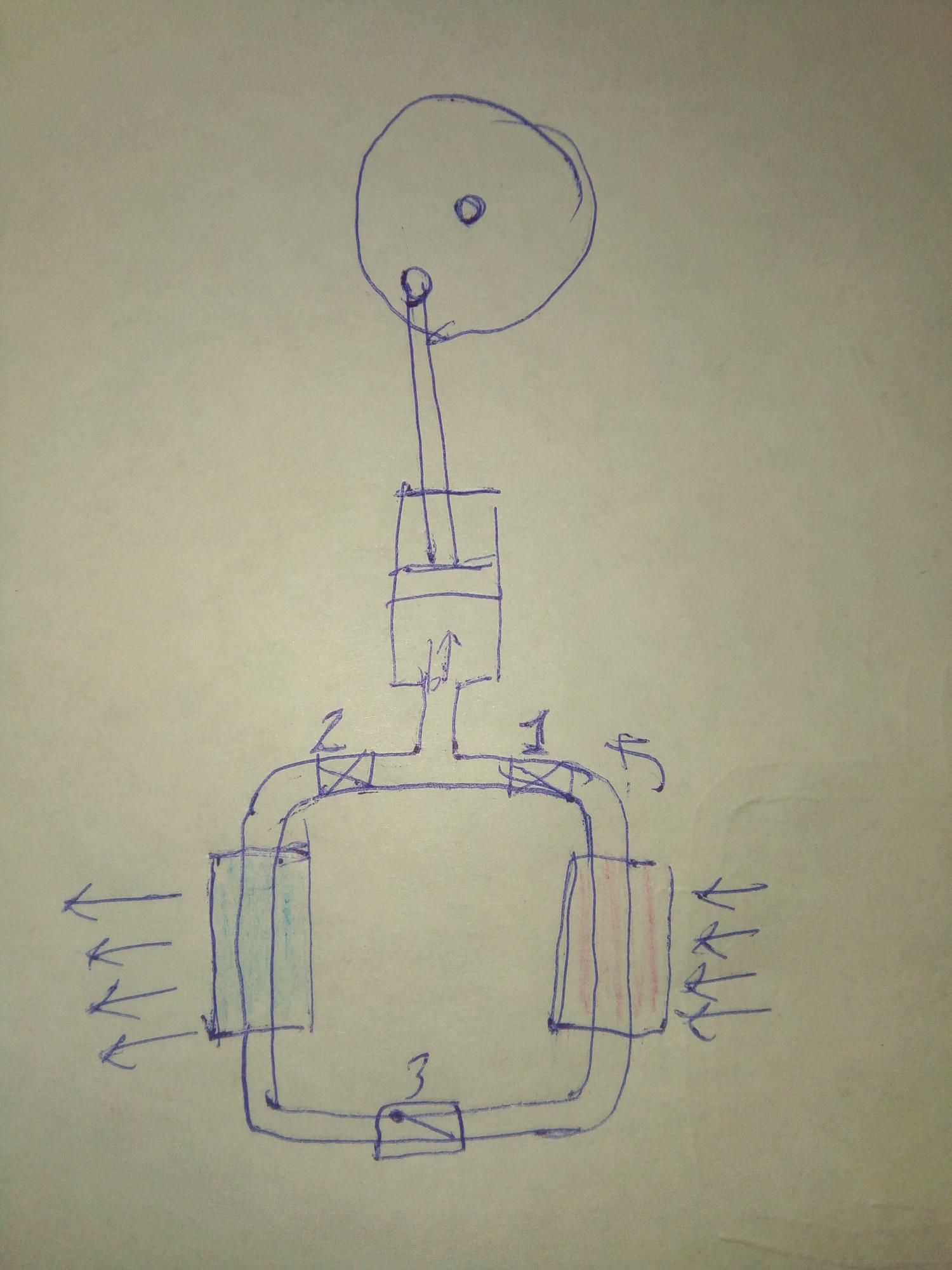

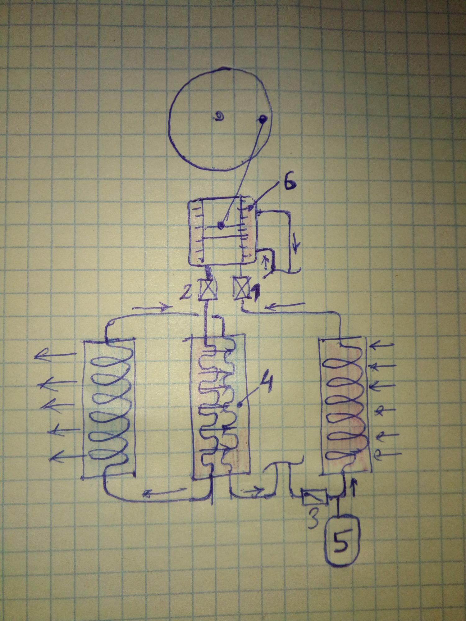

Эти двигатели навели меня на мысль, что ведь по сути, воздух можно нагревать и остужать (в определенные моменты) в какой-то длинной трубе (притом достаточно эффективно) и при этом двигать поршень на конце этой трубы.. Немного поразмыслив созрела такая примитивная схема. Справа нагреватель, слева охладитль. Когда поршень идет вверх - клапан 1 открыт, клапан 2 - закрыт. В "вмт" клапан 1 закрывается, клапан 2 открывается, в "нмт" - наоборот. Механический (обратный) клапан 3 препятствует движению газа от нагревателя к холодильнику.
Усовершенствованная схема с частичной регенерацией тепла: когда поршень идет вниз воздух сначала проходит через, назовем его, теплоаккумулятор/рекуператор (или регенератор, не знаю как лучше) 4, частично отдает ему тепло и потом идет в "холодильник", далее когда идет из холодильника опять же через тепло-аккумулятор и частично забирает тепло. Следующий пункт необязательный - воздушная "рубашка" вокруг поршня (6), для возвращения тепла с нагретого поршня. Под цифрой 5 небольшой ресивер, для демпфирования излишнего давления в нагревателе в моменты когда он закрыт.
Также можно добавить на коленвал такое же устройство в противофазе, или несколько.. Как думаете поедет или нет?  :-)
slav
Цитата: unknown от 05 Янв. 2019 в 06:42
Эти двигатели навели меня на мысль, что ведь по сути, воздух можно нагревать и остужать (в определенные моменты) в какой-то длинной трубе\\\\\.. Как думаете поедет или нет?  :-)
Это надо проверять на реальной конструкции, не могу сказать !  :bw:   :-)
unknown
Эх, думается не обманул я все же дедушку Стирлинга :-\ и будут проблеммы с перемещением р. тела от холодильника к нагревателю
slav
Похоже на двигатель Эриксона !  :-)
unknown
В общем то да, я кстати уже и думал о необходимости еще одного синхронного пассивного поршенька - компрессора:)

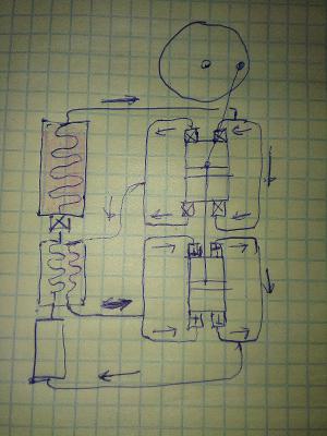

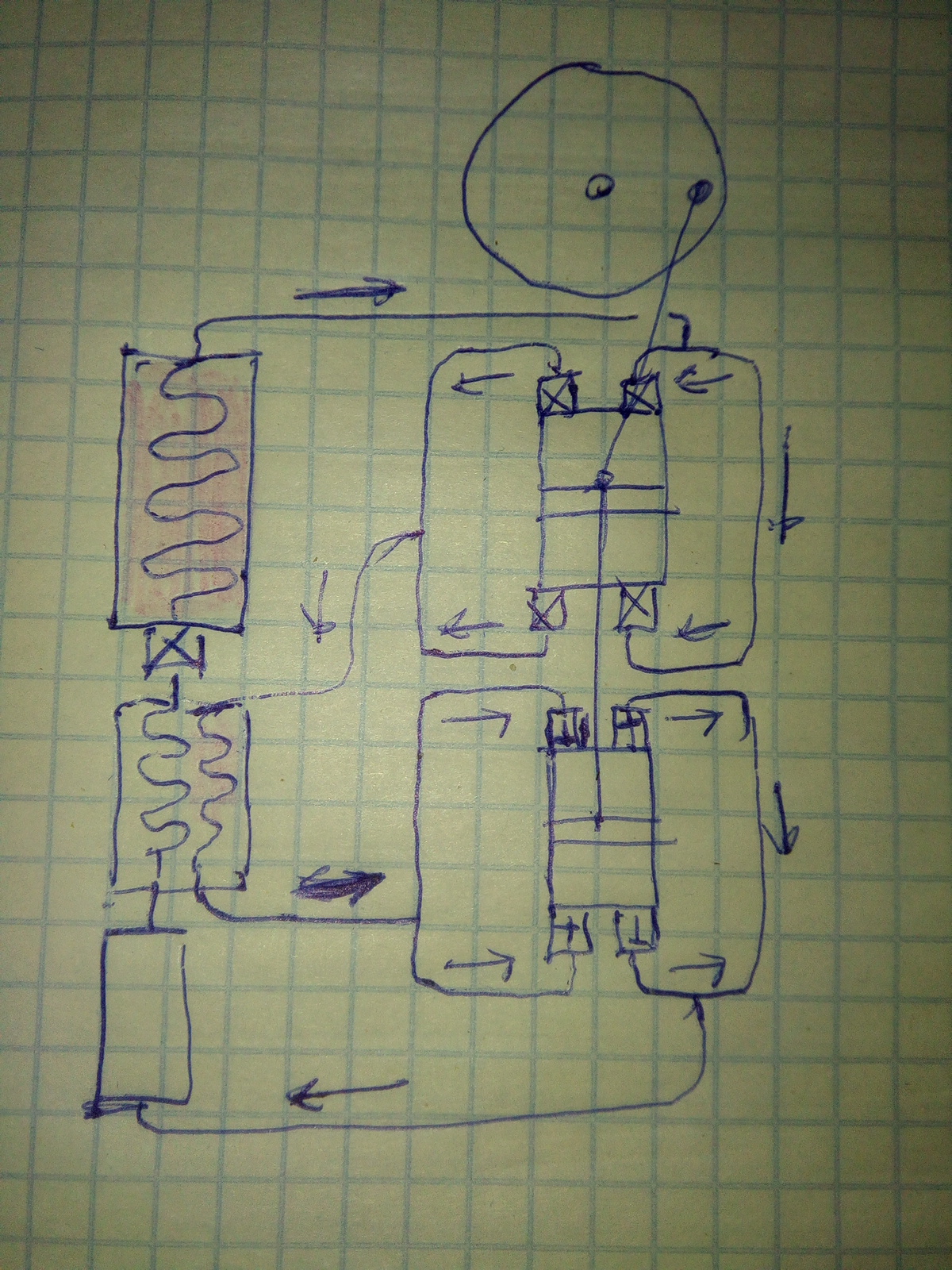

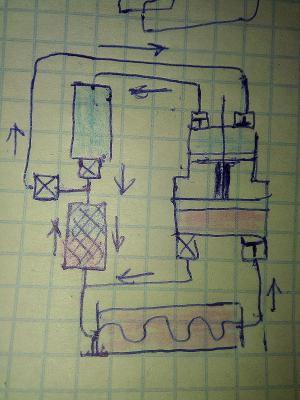

Как то вот так.
Поршень идет вниз - теплоноситель идет в "холодильник" через регенератор, компрессор (как его называют в эриксоне) подкачивает т.н. в закрытый нагреватель. Поршень идет вверх, компрессор забирает часть теплоносителя, проходящего опять через регенератор, из закртыого "холодильника".
Есть также мысль, что компрессор должен заканчивать свой ход вниз пораньше чем основной поршень, чтобы успевать до возрастающего давления в нагревателе, в ином случае - наверное нужна промежуточная емкость между компрессором и нагревателем, как в эриксоне и дополнительный клапан, чтобы "спуткать" с нее теплоноситель в момент самого низкого давления в нагревателе..
unknown

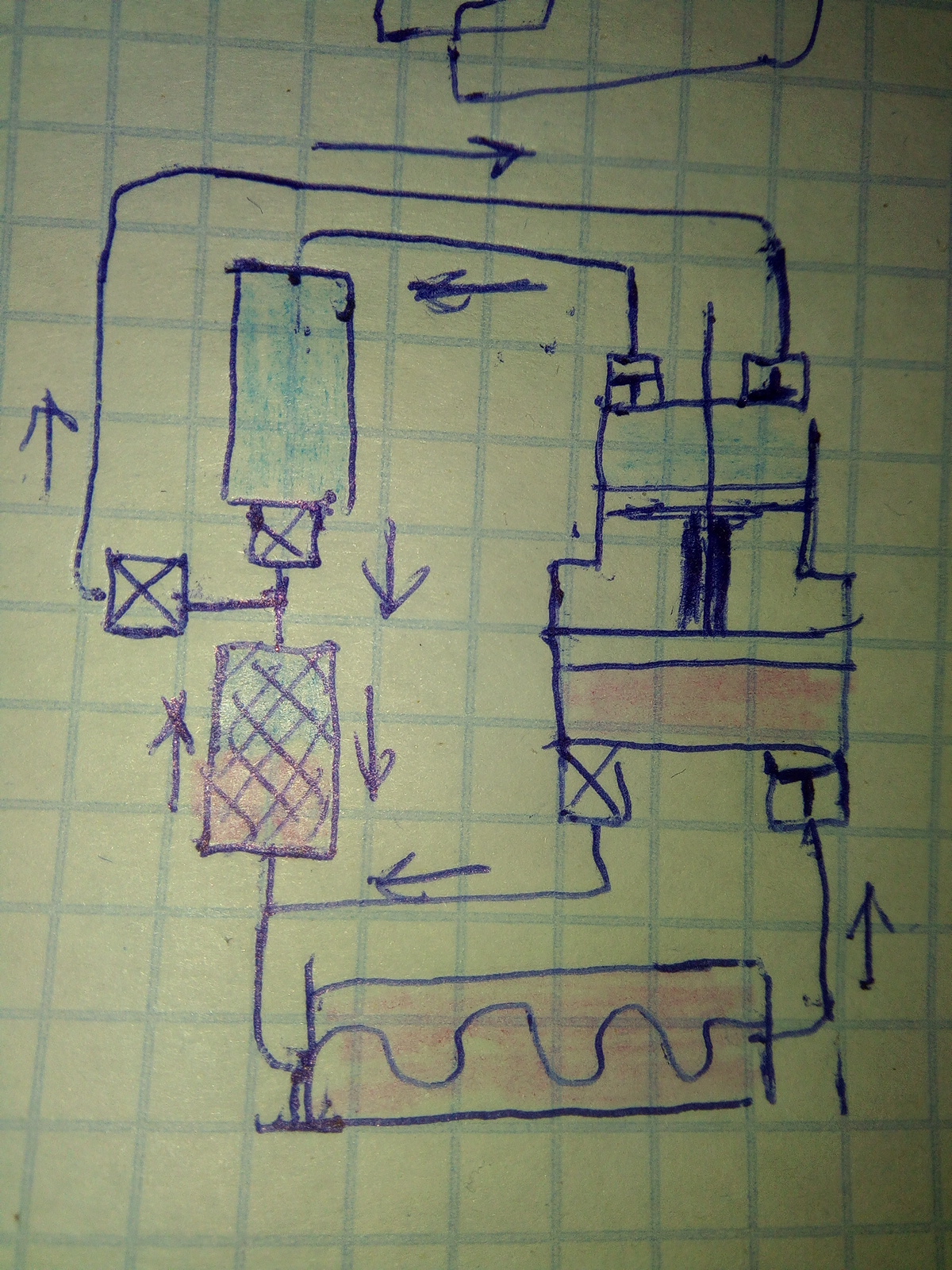

А может быть нафиг там охладитель, и сделать поршень как в паровом двигателе двойного действия.. В эриксоне то нет его :bw:

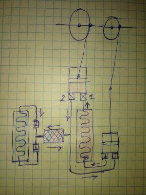

#79
Поршень и компрессор должны работать теперь в обе стороны от тепла. Регенератор к сожалению там не куда прикрутить, только теплообменник, пишут регенератор более эффективен..

#80

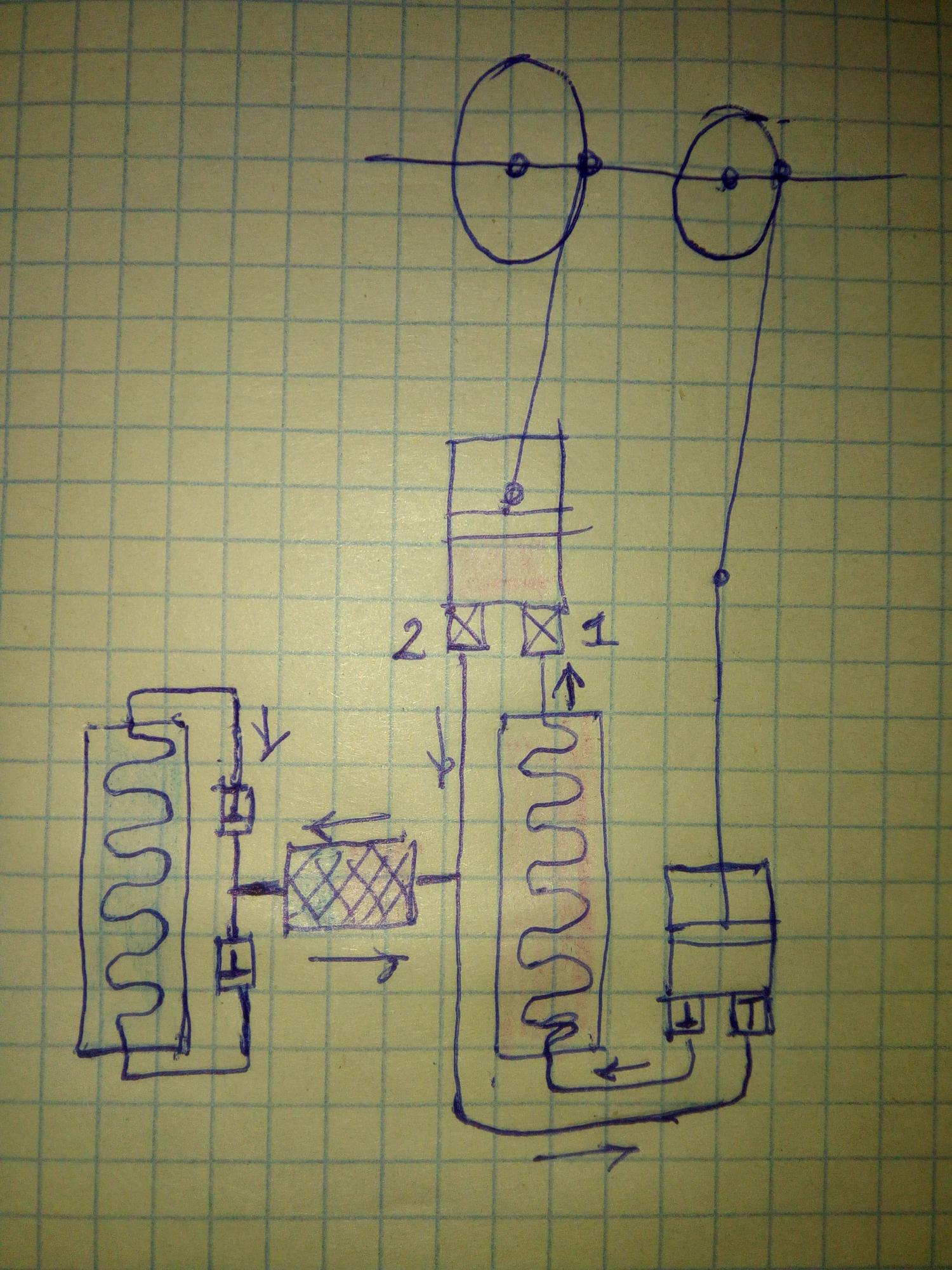

Эриксон с перепуском клапанов и внешним нагревателем. Два клапана после регенератора, можно изобразить как один, переключающийся.
Кстати вес поршня там можно заменить давлением с обратной стороны рабочего поршня, если, допустим изолировать его цилиндр от компрессора и подвести туда давление с дополнительного ресивера - может быть не идеально, но если ресивер большой, то почти точно имитация силы тяжести т.ск. Сам ресивер может подкачиваться опять же компрессором двигателя через перепускной клапан (при возможных утечках).
