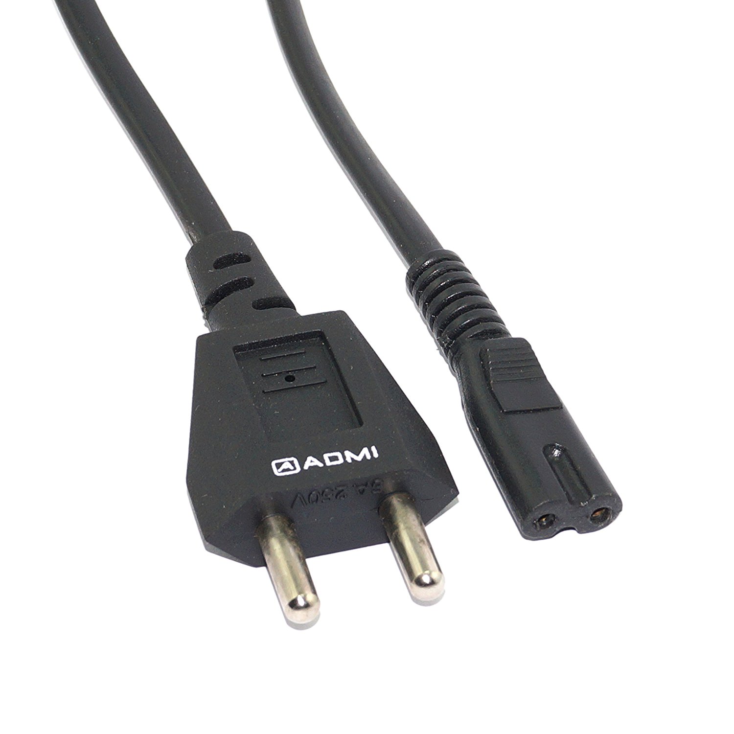

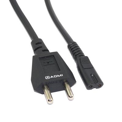

Шнур питания не нужен, гнездо под комповский или
такой шнур.
