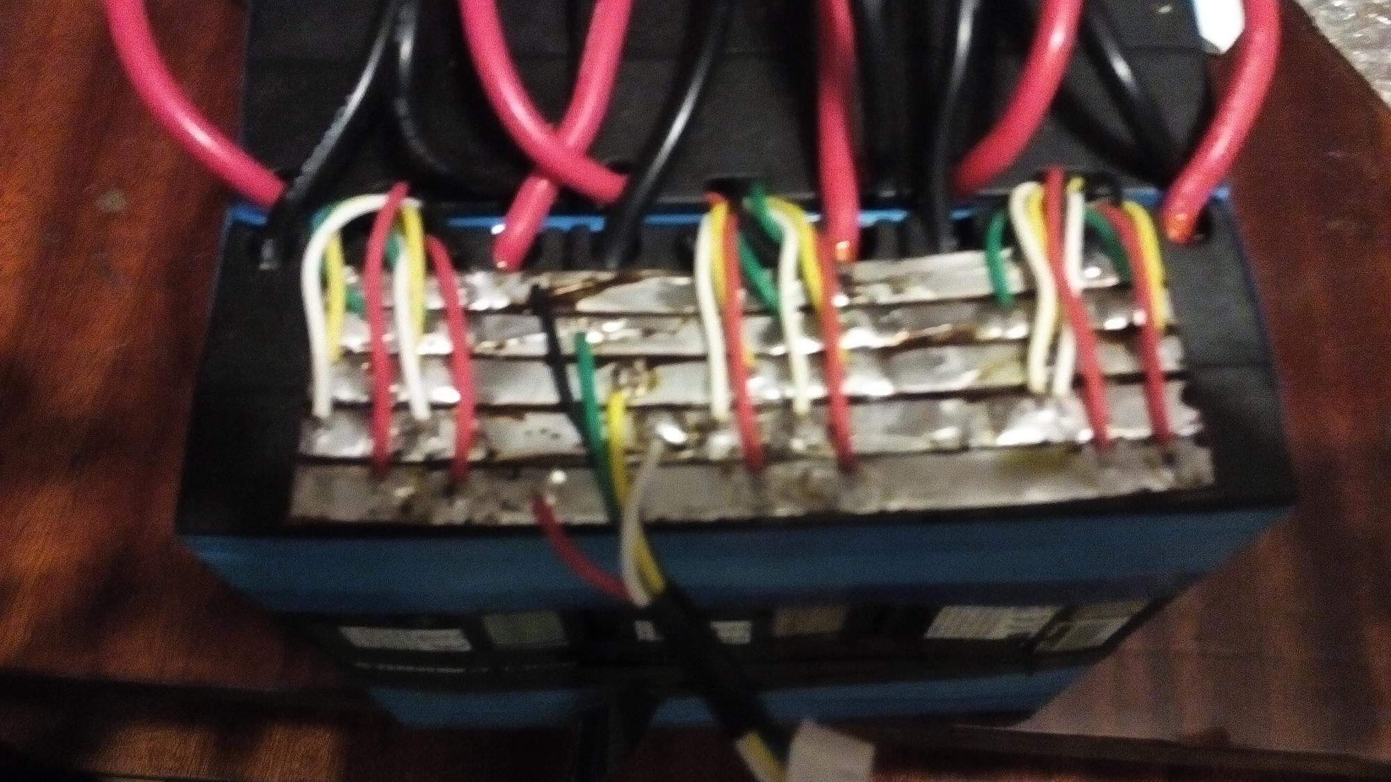

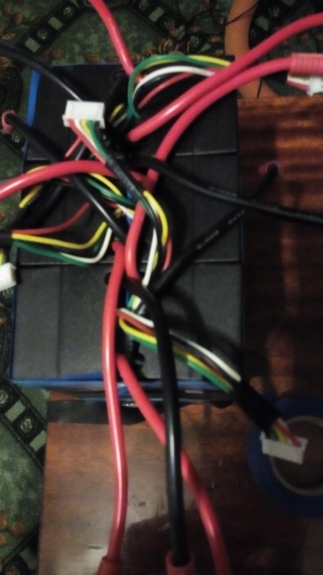

Начал собирать Акб из 6 турниджи 4s 1p по 5 А/ч, думаю потом трактор такой сборкой заводить.

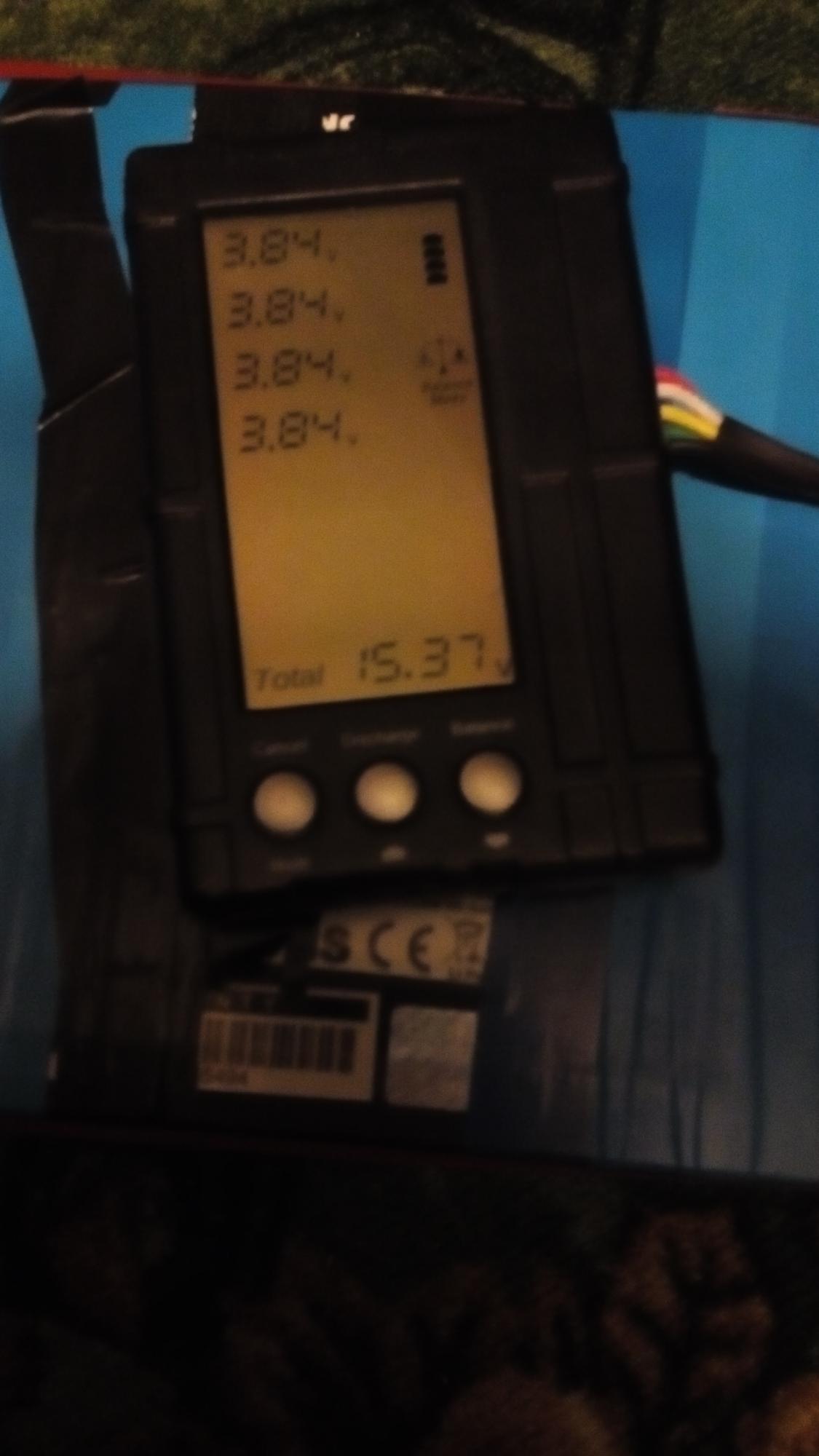

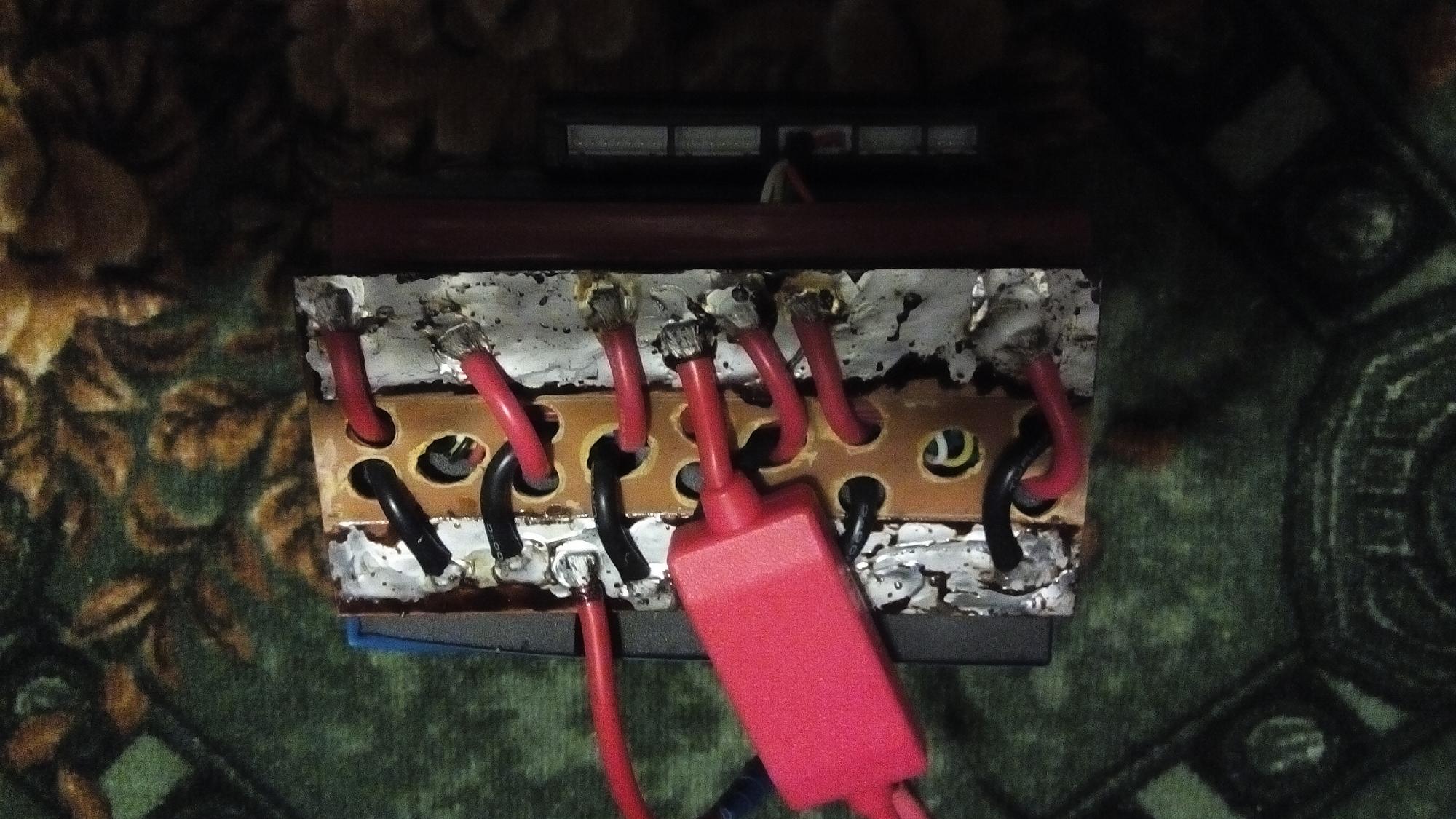

Получилась турнига номиналом в 30А/ч, Реалом в 21 А/ч примерно. Внутреннее сопротивление не мерил, надо было до кучи какой-нибудь амперметр к ней придумать до 500 А, есть шунт на 75 мВ , но не знаю будет ли индикаторная головка с другого амперметра адекватно показывать. Завтра прогружу на 20-30 А , вычислю внутреннее сопротивление.
Володимир 337
Сгорел диод , расправились крокодилы, пришлось применить разъёмы от силовой вилки, такие 500 А должны выдержать. Что то никто не выкладывает схемы своих пускачей, интересно было бы глянуть.
