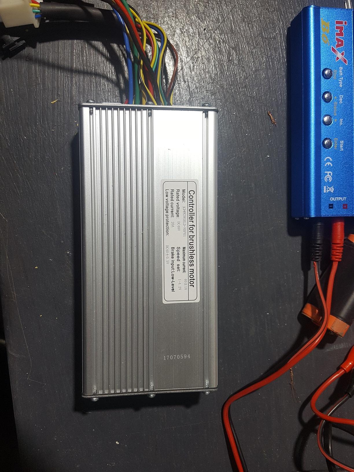

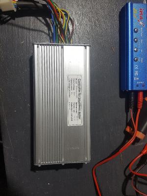

Вот и я получил посылку с данного сайта. Заказывал комплект МК 2кВт, LCD дисплей, PAS. На почте сразу обратил внимание на надпись на коробке, было написано маркером- 1500   3к   26'. Вкомплекте идет контроллер на 20А! И ни какого намека на поддержку рекуперации, хотя на сайте отдельная строка выделена для этой функции и на этом комплекте было указано- есть. Возникает вопрос: можно ли разогнать мотор с шириной магнитов 35мм и контроллером 48в, 20А до 2000ватт?

Я просто новичок в электротранспорте, поэтому вопрос вполне адекватный. Указано, что максимальная сила тока 40А. Как долго контроллер проработает на максимальном токе?

Насколько я понимаю, если на контроллере написано 20А, то он столько и выдаст на макс. мощности. С небольшой погрешностью.
Рекуперацию надо тестить.
Номинальная мощность МК и заявленный тек контроллера - это разные вещи.
Может быть МК с номиналом 2кВт и контроллер в 20А.
Что вас удивляет?
Вы какой контроллер оплачивали?

Я заказывал комплект, который называется 2000 Вт, соответственно должно было прийти колесо с номинальной мощностью 2кВт и контроллер 40А номинал, я так понимаю. Вопрос в этом и состоит- я правильно понимаю?
spb-e
35 мм  магниты если МК DD то 2000 Вт может работать, но нужно следить за нагревом.  Тут ситуация спорная наверно с натяжкой этот мотор можно назвать 2 кВт-ным.
Ну и контроллер должен быть на 40А- 12ти фетовый как мин. чтобы набор считался 2кВт.   В этом вам немного не то прислали как я понимаю (20А)

Позвонил в офис, объяснил ситуацию, говорят, что действительно не тот контроллер прислали.

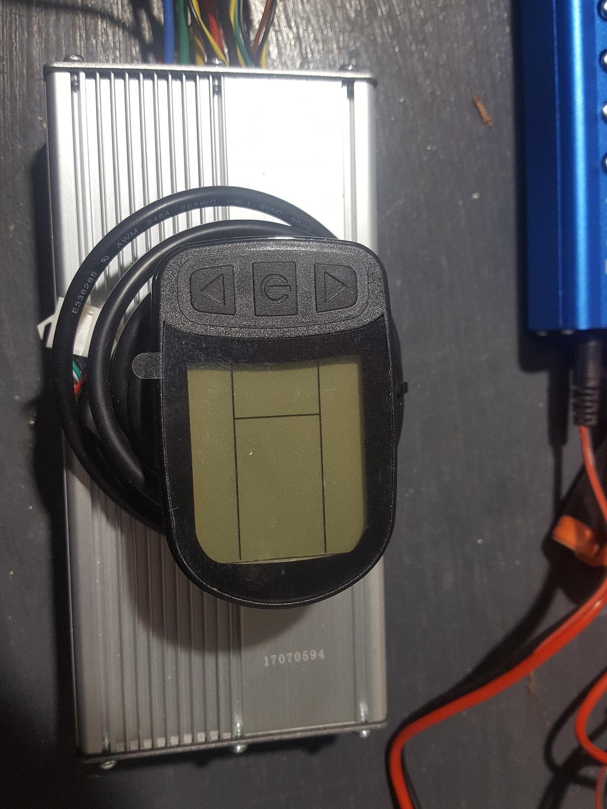

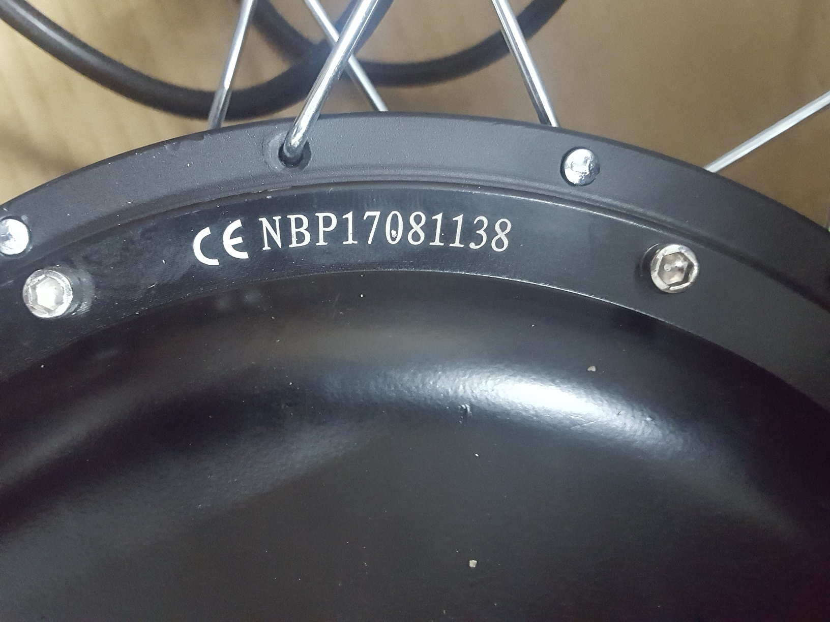

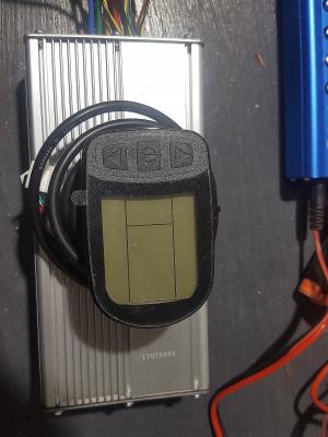

, а вот и сам мотор с дисплеем. Там же нет настроек рекуперации и отображение вливаемой мощности?
Цитата: spb-e от 30 Янв. 2018 в 14:3835 мм  магниты если МК DD то 2000 Вт может работать
Скорее всего он на 1500 Вт, но судя по практике форумчан, 2000 Вт можно смело вливать в 1,5
Кузьма
         Можно и в 1000 w. вливать 2200 . У меня например так и есть...а неделю я ездил вообще 2600 вкачал в 1000 ваттный мотор. И всё норм. Дело то не в этом. Да 1500 ваттник переварит 2000 легко. ТУТ СУТЬ не в том, что он может ездить на 2000 нормально, а в том какой у него изначально номинал. А номинал там по любому не 2000. То есть обман. Да, даже если в 1000 вт. вкачать чутка больше 2000 ничего не будет ему, но ведь они продают вам его как будто это его номинал. а это неправильно.

этот в тисках на холостых 72км/ч показывает. Значит даже не 1500?
