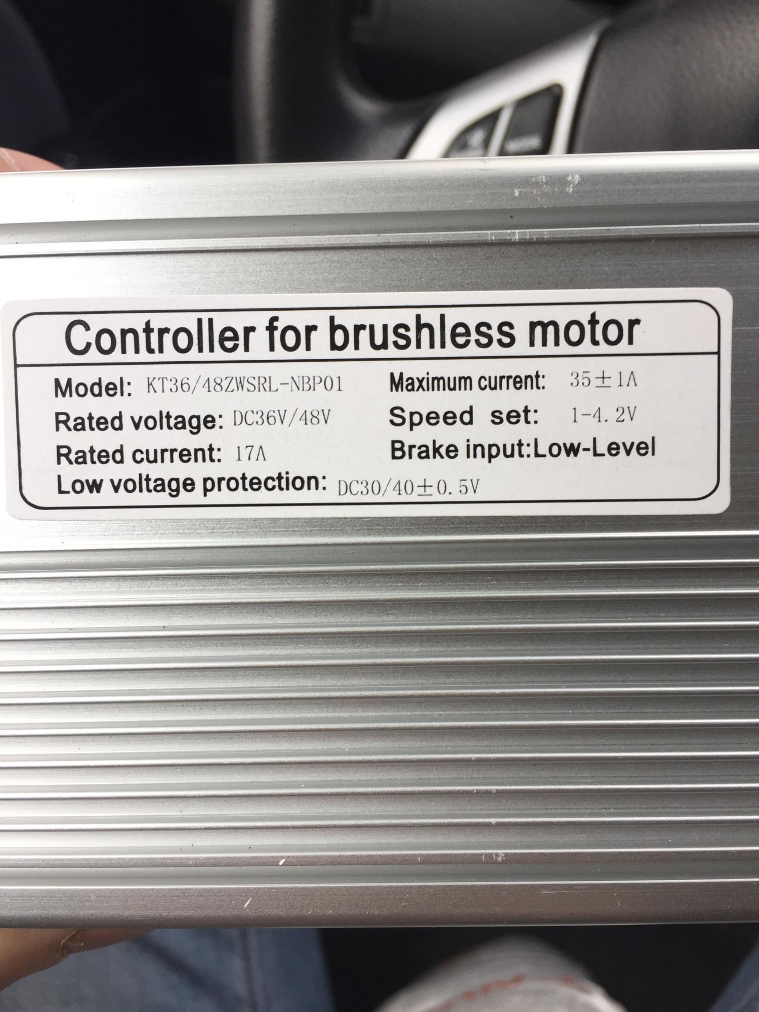

Посылку получил. Утром пришла смс от  СДЭК. Вскрыл и посмотрел на контроллер. Номинально 17А. Вечером вскрою мотор и измерю магниты.
Кузьма
Магниты должны быть 35 мм. если 30 , значит не 1500, а 1000 ватт мотор.
kolya04
Так и контроллер совсем не киловатный.
kgb_vrn
#202
Контроллер да, по номинальному току получается 800 Вт. Интересно, что значит у китайцев Max current. В каких случаях он будет употреблять 35А? Да и будет ли вообще? Вчера собрал комплект, все поставил на раму и сделал пробный запуск. Максимальная скорость холостого хода 30 км/ч при напряжении 36 В. Мощность при этом около 43 Вт. Сегодня постараюсь все таки снять крышку и измерить магниты.

Цитата: kgb_vrn от 21 Фев. 2018 в 10:15Интересно, что значит у китайцев Max current
Это максимальный кратковременый ток,когда нужно резко разогнаться ,но при постоянном таком токе он перегреется и сгорит.
Кузьма
#204
         Значит даже без магнитов как и следовало ожидать разводка...35 а максималка (кратковременно) следовательно берём некое среднее значение между номиналом и максималкой. Допустим 25 а. умножаем на номинал (напругу) батки и получаем реальную мощь вашего комплекта. 1500 киловатта даже без замера магнитов не будет. Там написано что контроллер на 36 в. и 48 в. А значит он даже в номинале , либо чутка выше номинала (но не на максималке) должен выдавать 1500 w. При чём как на 36 в. так и на 48 в. По факту он дотягивает до уровня 1000 ватт и не более того. Но это только по контроллеру. Всё таки интересно по движку узнать...если там 30 мм. значит и по нему развели.И надо писать претензию,для возврата части суммы(при оставлении товара у вас) за обман или полный возврат денег (с возвратом их товара). Заколебали уже эти спекулянты - маркетологи  :-D.Пусть пишут как есть !! Нефиг чушь писать.

Цитата: Кузьма от 21 Фев. 2018 в 10:49.35 а максималка (кратковременно) следовательно берём некое среднее значение между номиналом и максималкой. Допустим 25 а. умножаем на номинал (напругу) батки и получаем реальную мощь вашего комплекта. 1500 киловатта даже без замера магнитов не будет.
Не совсем правильный расчет,если заявленно номинал 17А,то отсюда и надо отталкиваться,а то так получается что вы решили что средний ток 25А, а в магазине посчитали допустим нормальным будет ток в 30А, вот отсюда и получаетс я что у всех все разно.Я не спорю,может контроллер и при 25А будет себя нормально чувствовать,но я считаю,что оперировать надо номинальными значениями.А по номиналу этот контроллер на ~800Вт при 48В.
Кузьма
#207
          По поводу 36 в. батки и что 1500 ватт не выдаст (если не высокотоковая , или ёмкость не 40 ач.) согласен. Но комплект то (моторколесо и контроллер) заявлены 1500. какую батку будет ставить хозя , это уже его проблемы. У меня вот 48 в. и 17 ач. на подходе. Номинал вроде 25 а. Планирую снимать 30а. и получается ровно 1500 . Если бы было 36 в. на такой же ёмкости и элементах , то 1500 уже не получил бы , батка работала бы на износ.
               По поводу номинала согласен. Так правильнее...теперь дело за малым, обосновать это этим "продаванам..".и заставить их ответить за эти фортеля. Лично я считаю свой комплект киловаттным, так как это его номинал. Соответственно и покупал я его как киловатник. А 1500 ватт снимать это на моё усмотрение.
