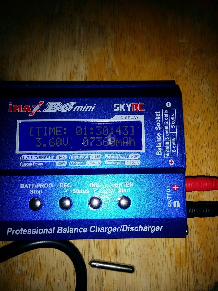

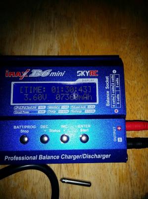

[user]vladimirb1[/user], да, каждую. Зарядить полностью, потом разрядить и записать посчитанные миллиампер-часы. Разряд LiFe, вы же уже этим занимались. Пять циферок в правом нижнем углу, когда будет написано END, и будет ёмкость.
Цитата: vladimirb1 от 24 Янв. 2018 в 02:14
Поставил одну на разрядку, стоит минут 40
вот что на дисплее
Типа вот как конец заряда, так же будет выглядет конец разряда примерно.

Я сегодня целый день разряжал батарейку (одну 3,2v) пока аймакс не заругался, что типа разряд дальше не возможен, придел разрядки. Когда я промерял напряжение то в батареи показывает 3,2 вольта, почему ета дурацкая батарейка не разгрузилось до 2,5вольт?
Пробовал несколько раз зарустить разрядку, но прибор ругается. Теперь эту батарейку поставил на зарядку  6,0ампер 1S посмотрим что она даст в конце зарядки, сфоткаю как закончит заряжать

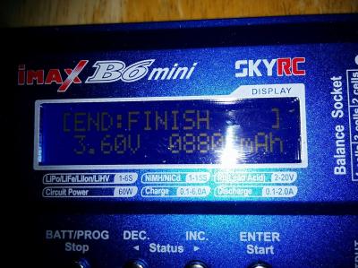

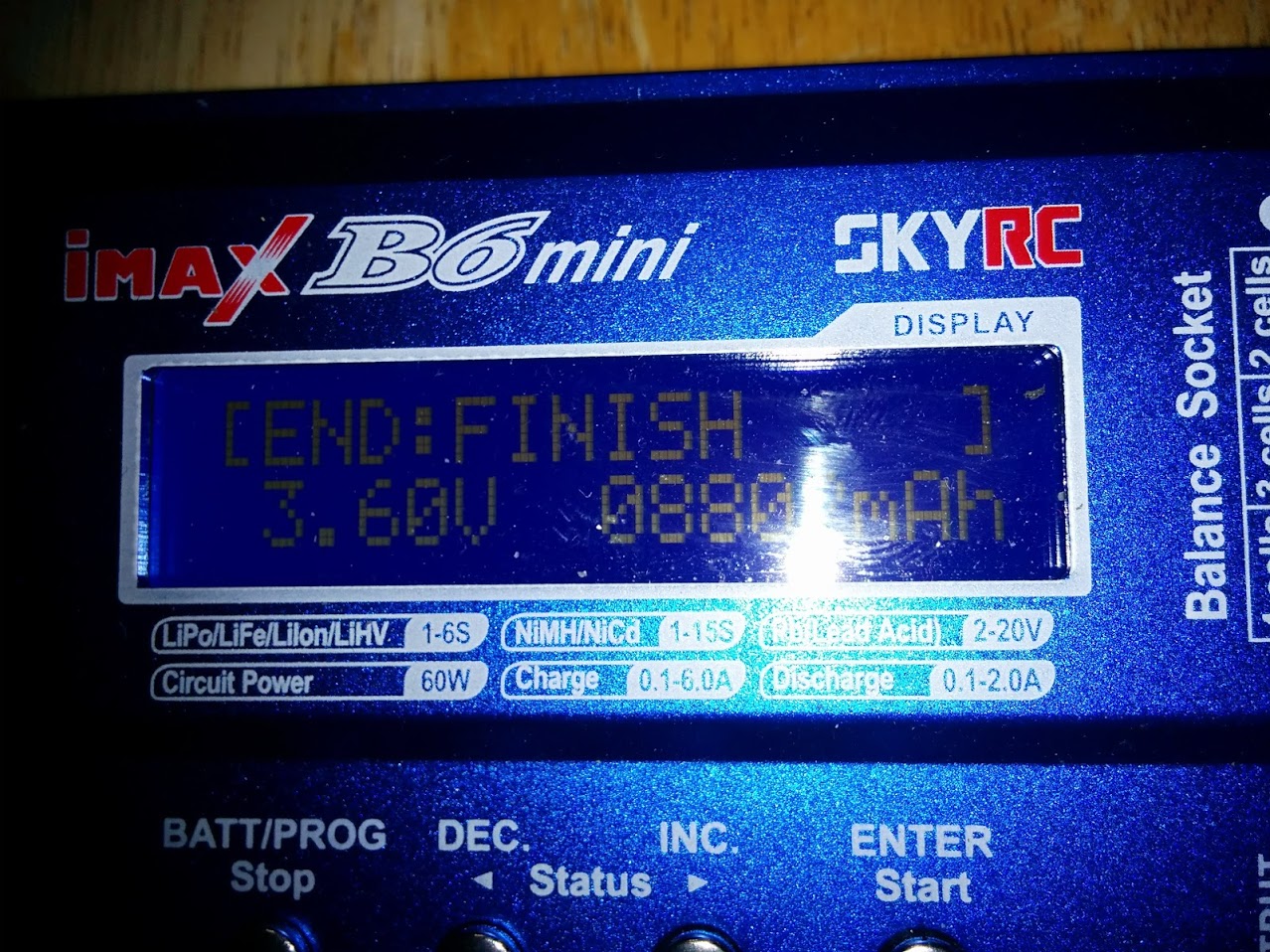

Закончило заряжать вот картинка:
Только это не верно, потому что батарея была не разряжена не полностью на ней было 3,2 вольта, сейчас поменял в настройках 8Ah на 16Ah ставлю туже батарейку на разряд посмотрим что получиться. Не забывайте когда делаете выводы, что в новом аймаксе разрядка возможно 2 ампера (зарядка 6 ампер), как я и ставлю.

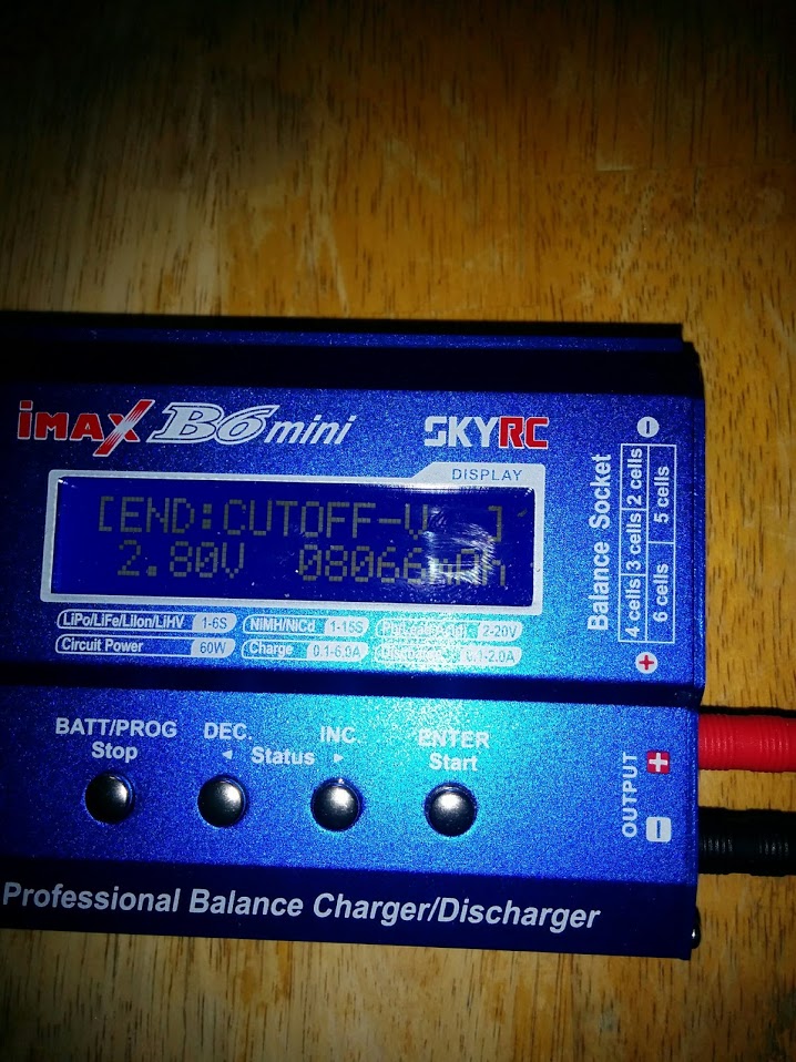

vladimirb1
Знатоки у меня вопрос, почему  IMAX B6 Mini разряжает батарею до 2,8 вольта? и на цифре 2,8 начинает ругаться что батарея разряжена полностью. Насколько мне разъяснили форумчани, батарея должна разряжаться до 2,5 вольта. Спасибо за помощь.
вот фотки смотрите:
это экран после разрядки
это после зарядки
Пролетарии всех стран, соединяйтесь!
krym2016
 меньше чем 2.8 В большОго смысла разряжать нет(+-5%  ёмкости добавится ,но в ущерб ресурсу)

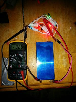

Знатоки, посмотрите пожалуйста на мое сооружение для разрядки батареек
Как вы считаете это сооружение не угробит батарейку, если я буду следить за вольтметром и как будет 2,8 вольта то выключу??
Я это сделал для потому, что разряжать аймаксом невыносимо долго 6-8 часов сума сойти.
и еще один вопрос, не знаю как померить амперы на моем сооружении если они больше 2 АМПЕР, БАТАРЕЙКИ МОНДЕЦ НЕ НАСТАНЕТ?????

krym2016
"стенд" хороший но потребляемая  мощность не ясна!
Если черный щуп перткнуть(чуть левее) и перекрутить "тумблер" на значение 10А можно узнать потребление в Амперах ( почти то же самое что показывает аймакс на разряд) и засечь время под нагрузкой, можно выяснить ёмкость элемента на выдачу(образно     время,  3 ч.  (умножаем на  нагрузку )3А получаем(3 *3)    9 А.Ч.    ёмкость
новогодняя гирлянда мало потребляет,её заменить авто лампами,и и паралельно  подключить на разряд самым малым током аймакс(для сигнализации конца разряда) но тут далеко отходить нельзя(потому как процесс не автоматизирован)и может разрядить ниже допустимого.
П.с.щупы помоему перепутаны местами(+ подсоединён к -)
