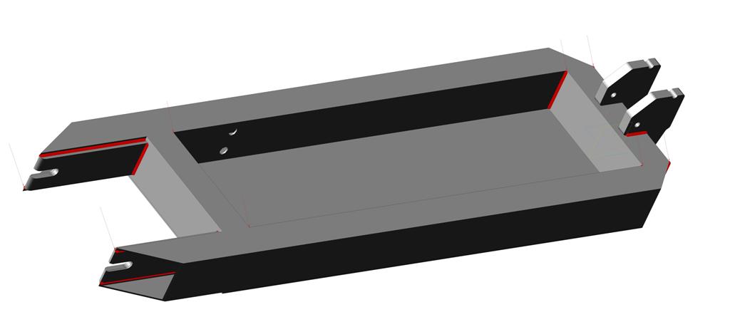

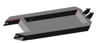

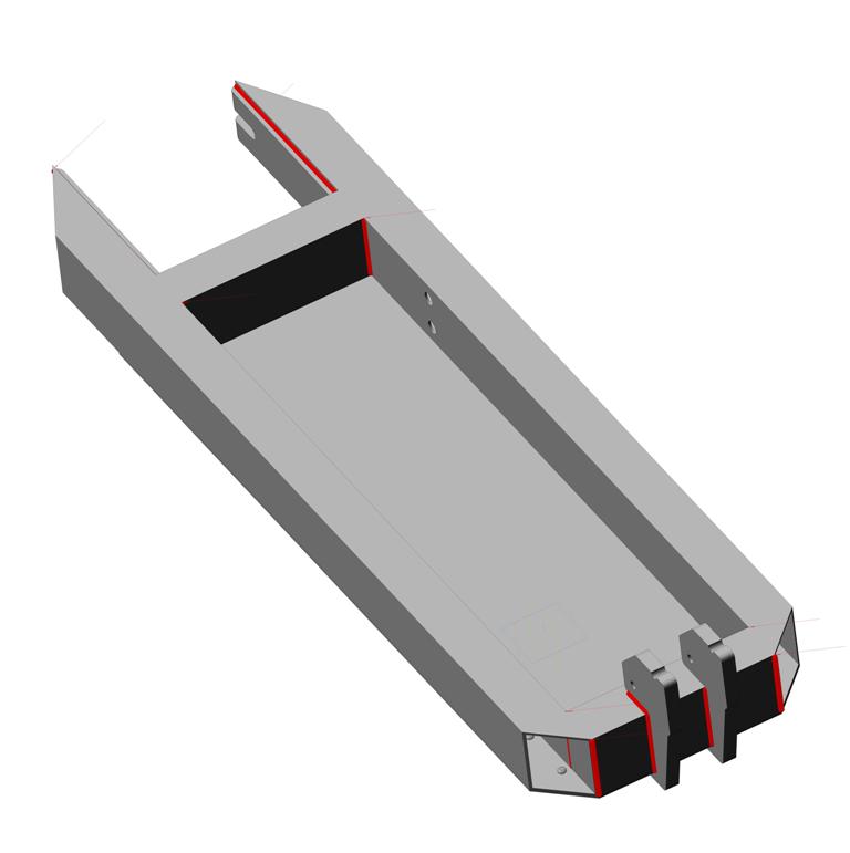

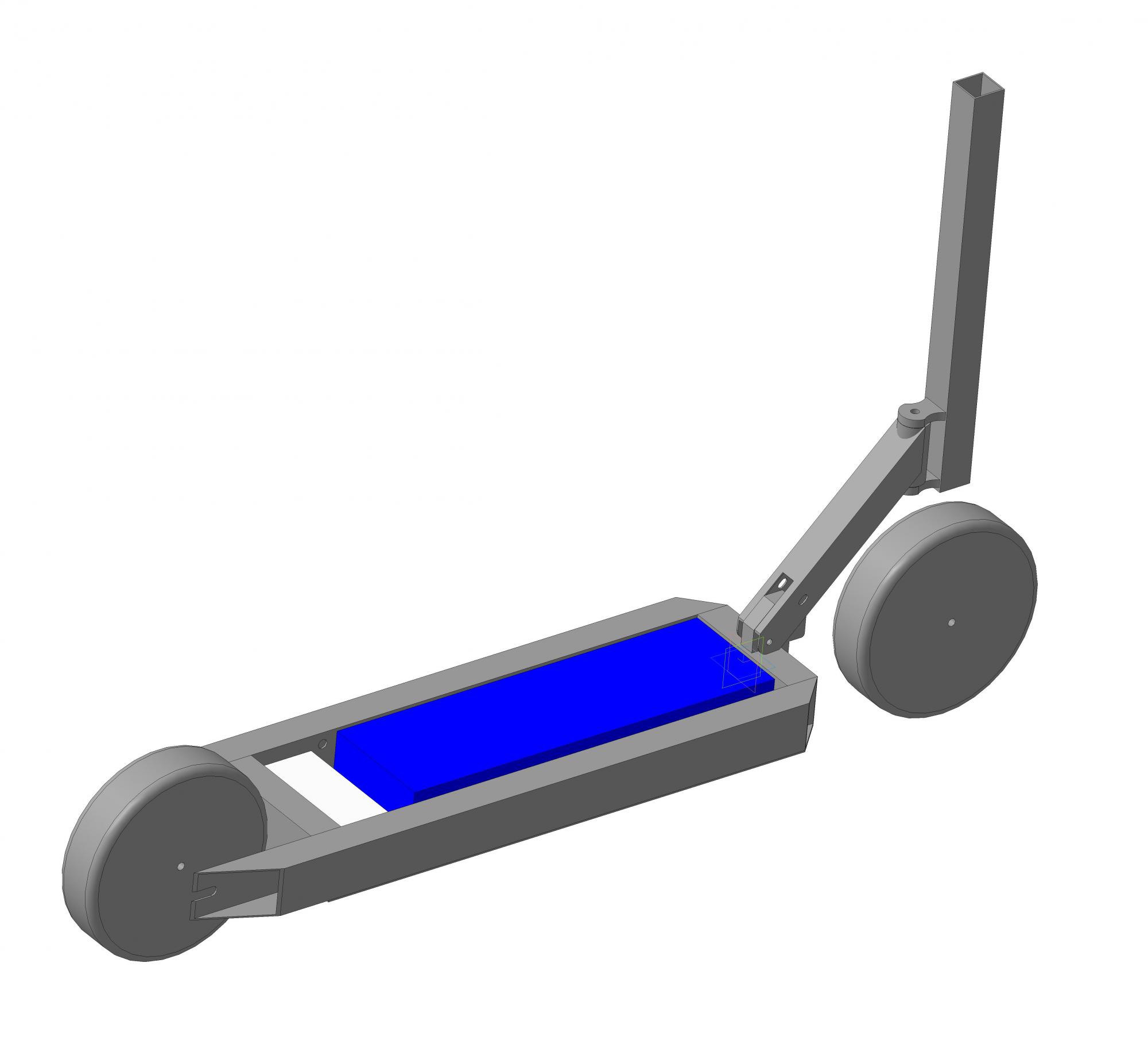

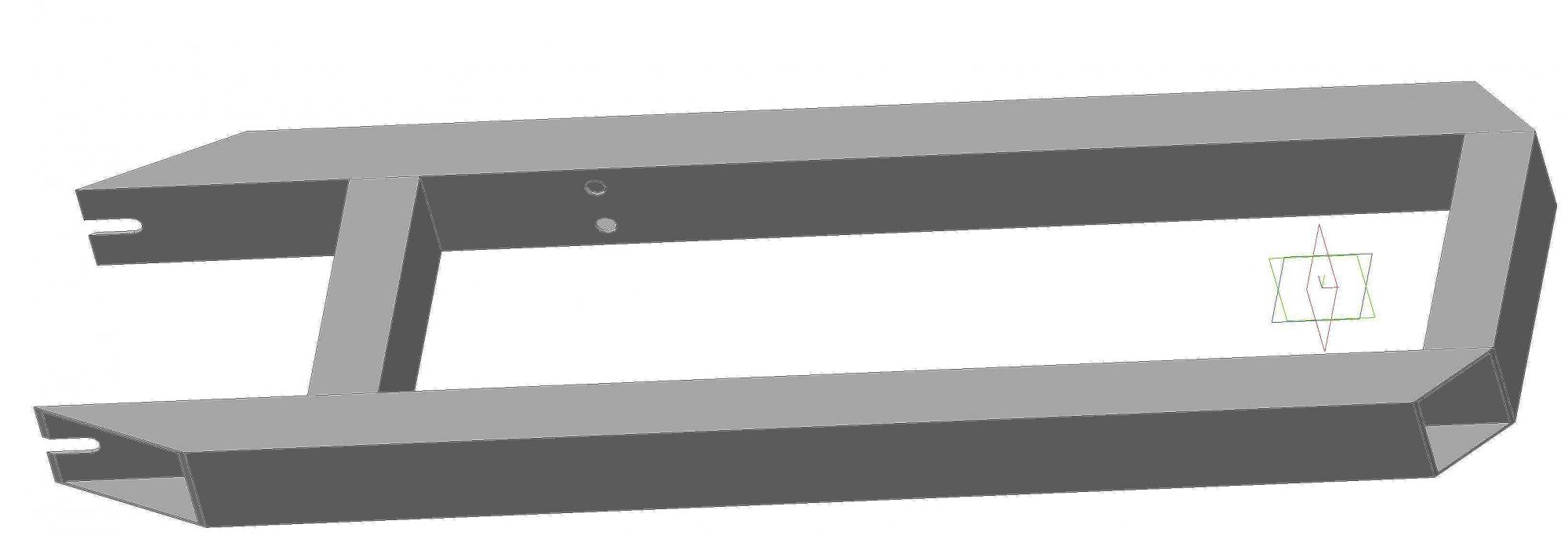

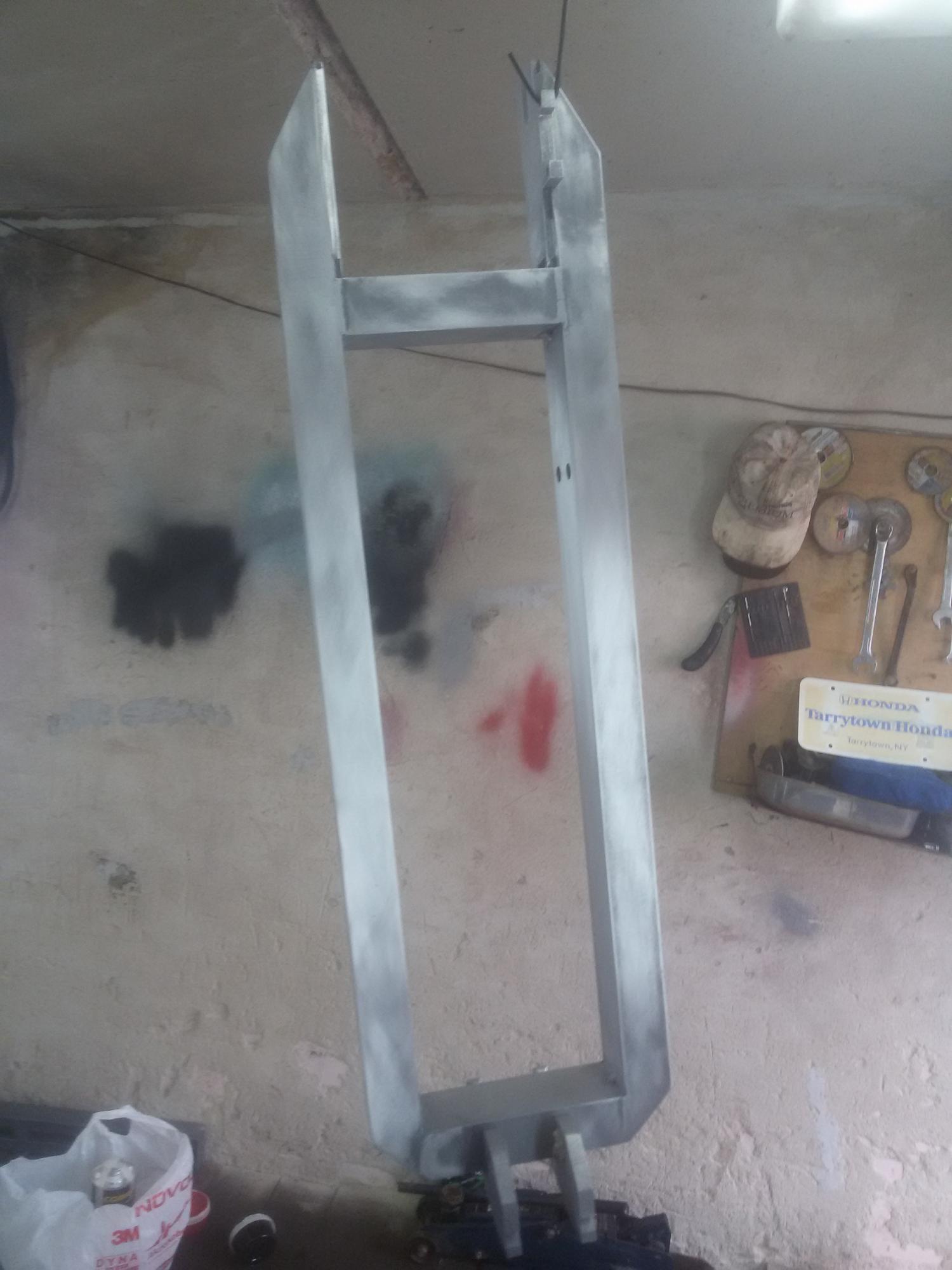

Начинал все с проекта в Компасе, но он так до сих пор и не собран в кучу, только узлы отдельно
Вот что из этого начало получаться:

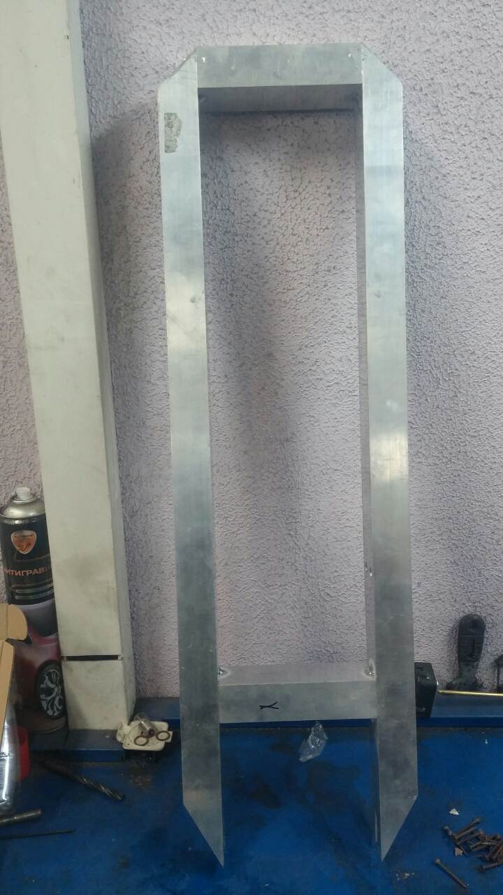

выбрал профиль АД31 60*40*2, так как крепко и вариться :)
Примерный вид
Далее Добавил кронштейн складного механизма и усилил дропауты
aviator645

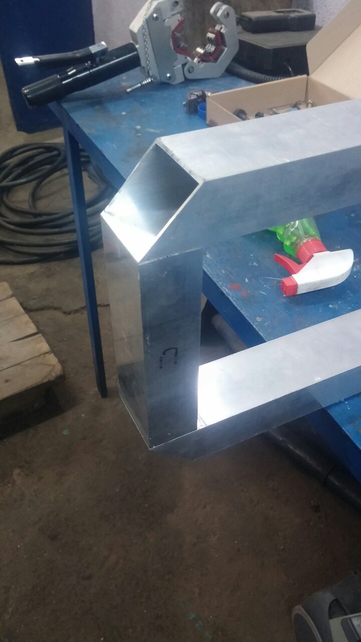

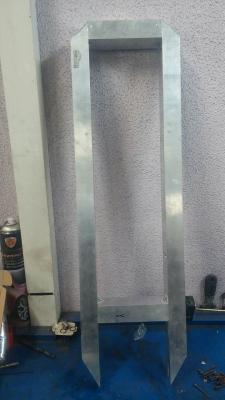

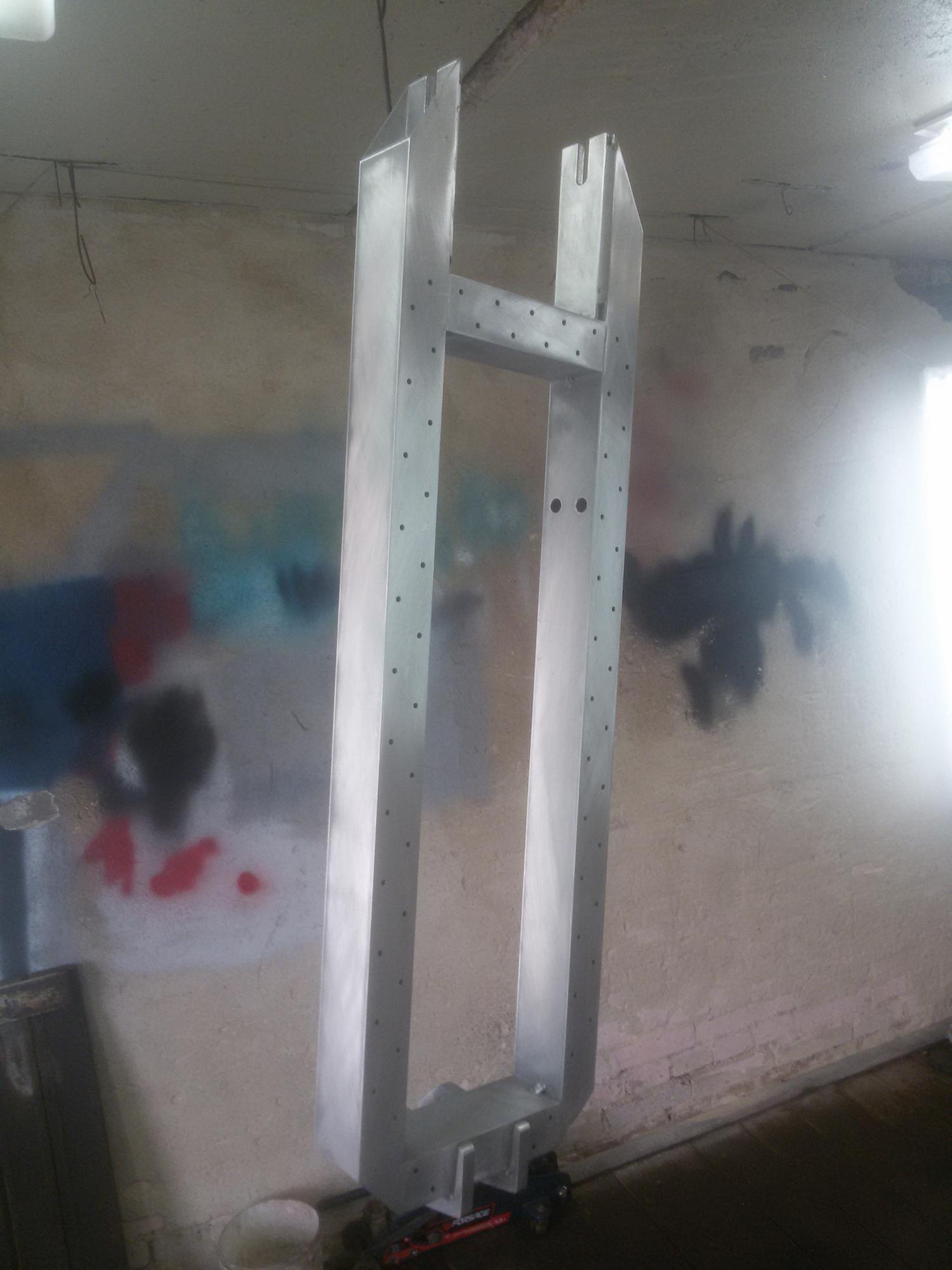

Далее отправился я в магазин, купил разного профиля 60*40, 40*40, 35*35
Мне его на резали по моим чертежам.

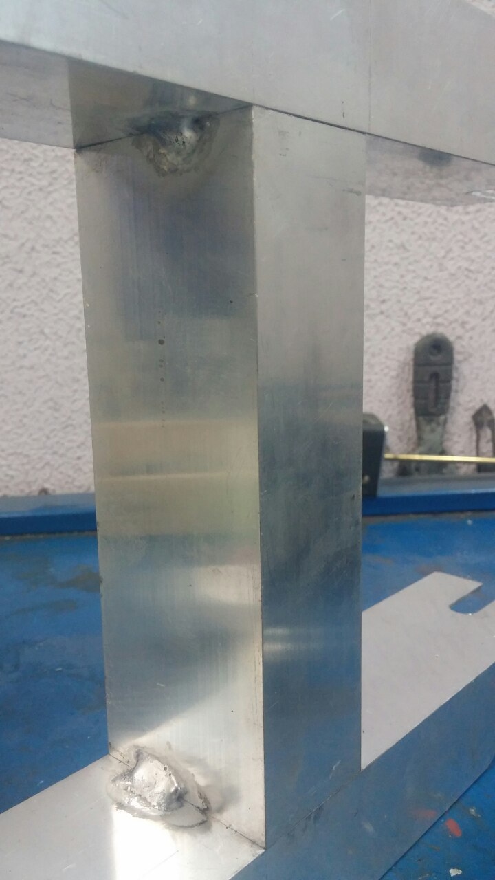

Потом были поиски сварщика, вот тут и были проблемы. Все они дерут много денег и говорят, что все умеют и все ровно делают, я поменял троих, и все равно, идеального результата не нашел.
Но результат все равно есть?

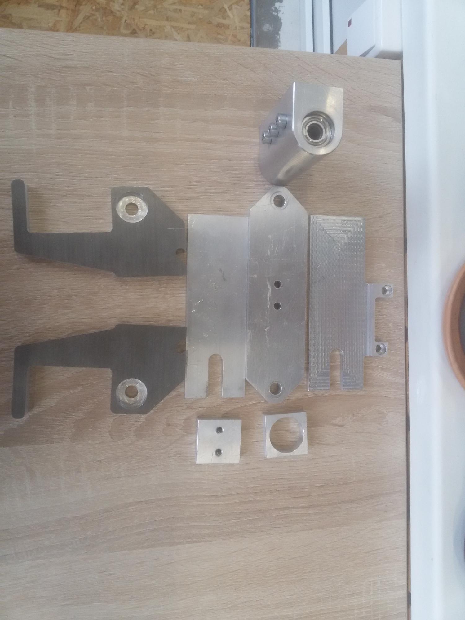

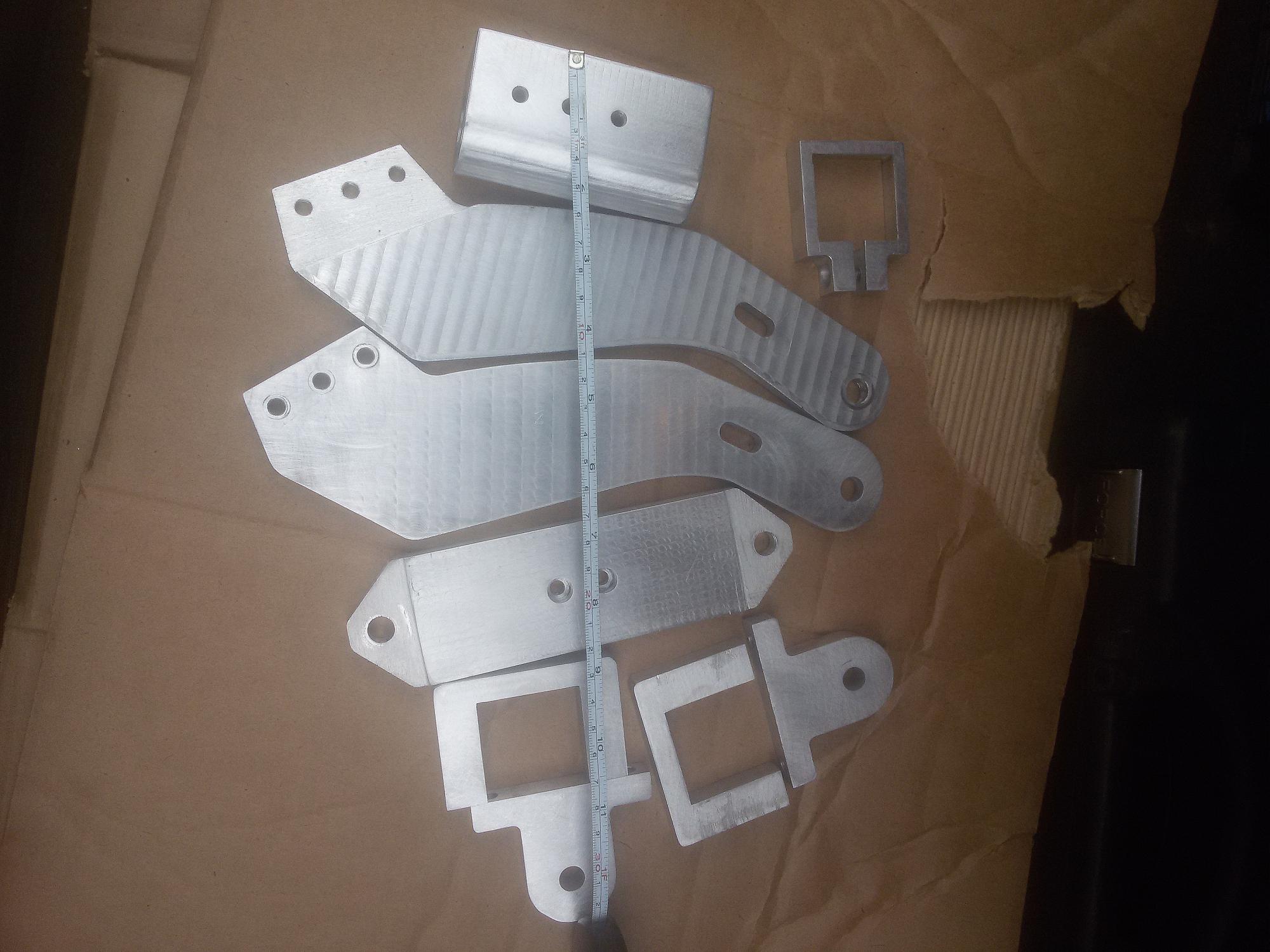

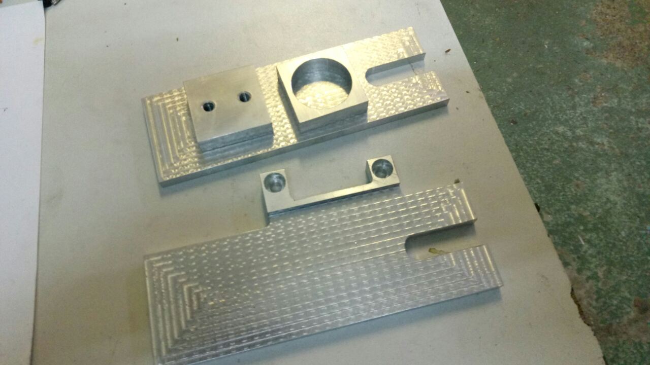

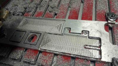

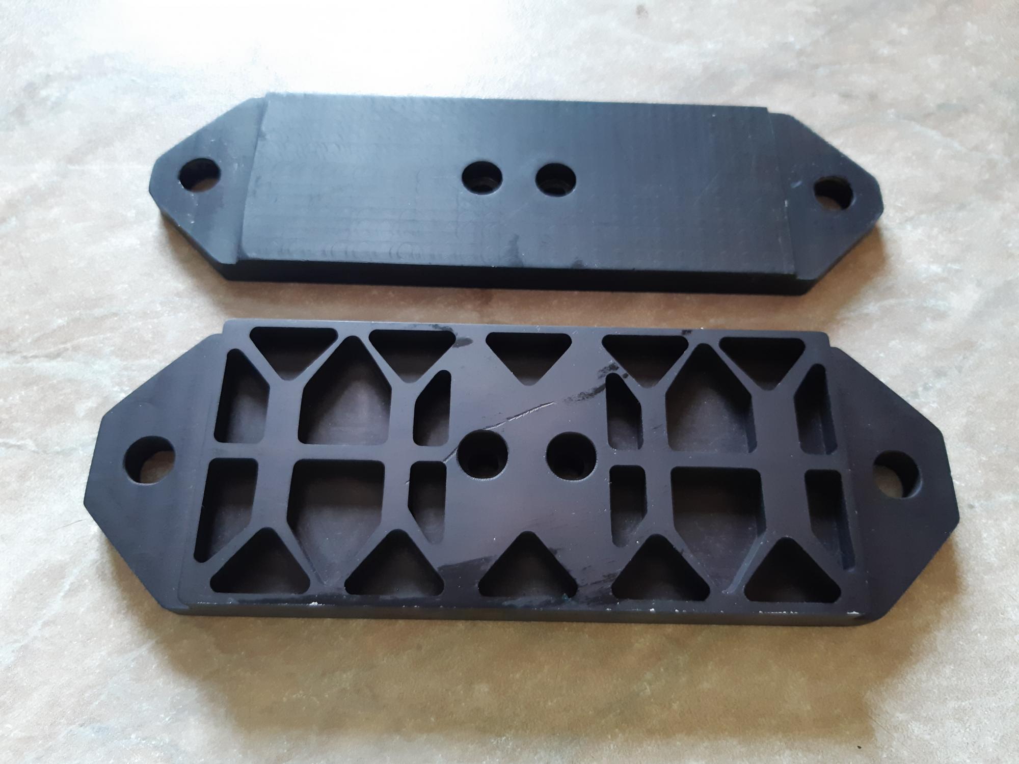

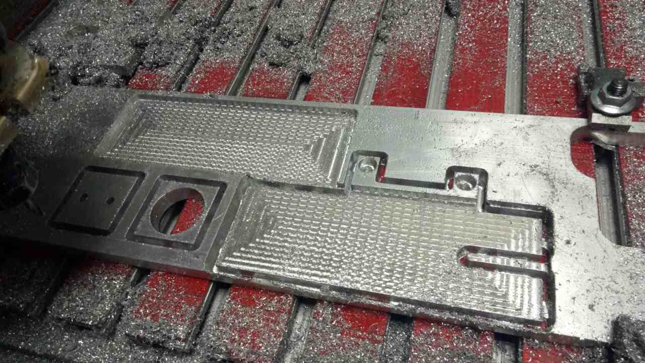

Дальнейшим этапом нужно было выточить детали из алюминия и приварить их к раме
Тут то же все не так гладко, с руками людей в этот раз повезло, но не повезло с материалами и сроками изготовления.
часть материала искал в РФ, так как у нас кроме Д16 нет ничего, а мне нужно, что бы варилось, поэтому искал АМГ6
Хотя есть детали у меня и с Д16 :)
Вот все что мне наточили :

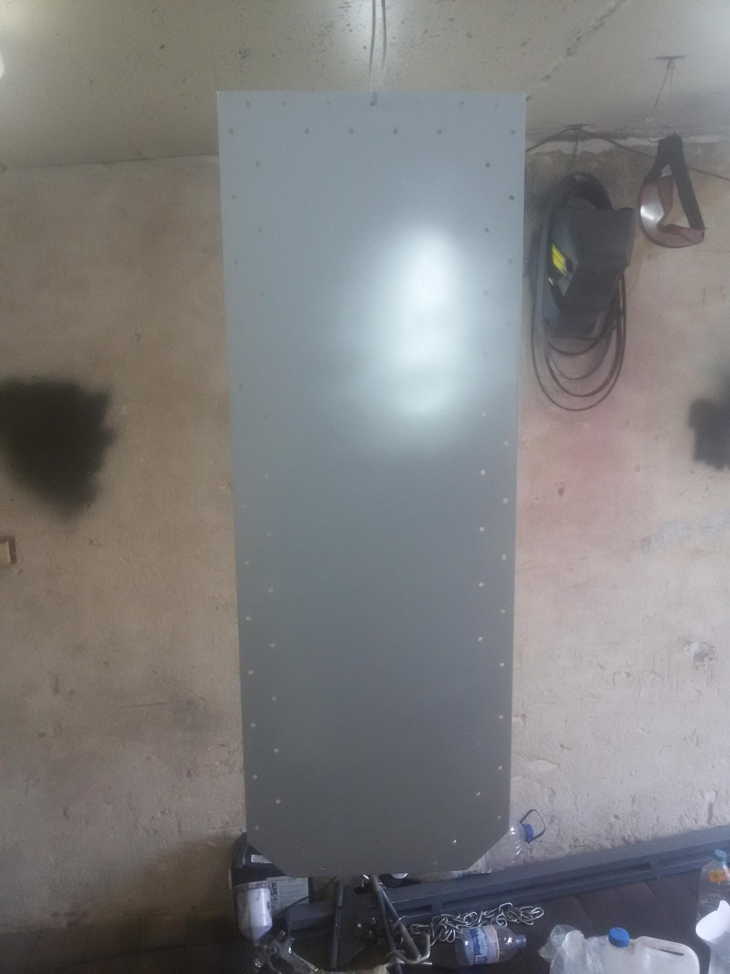

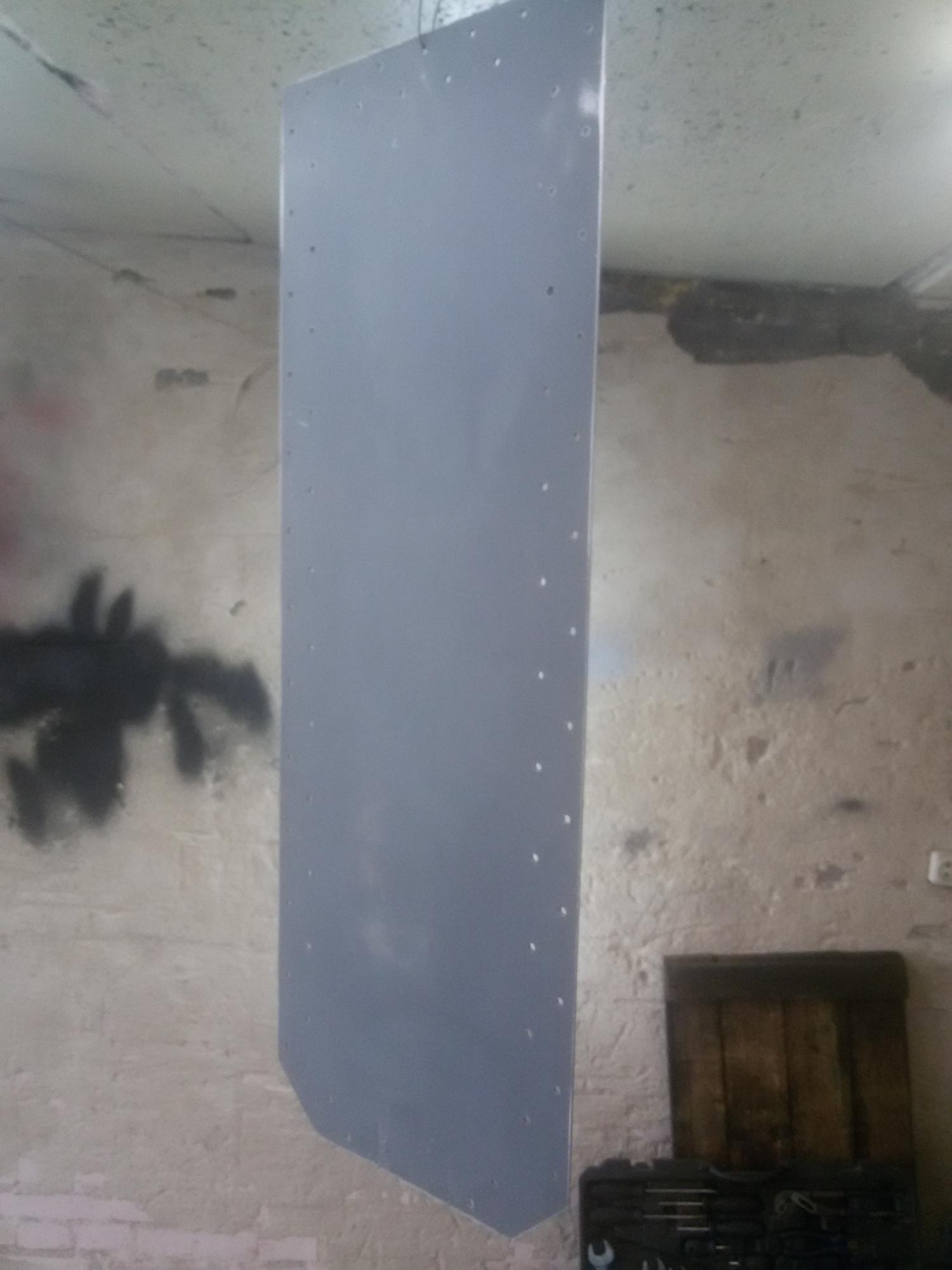

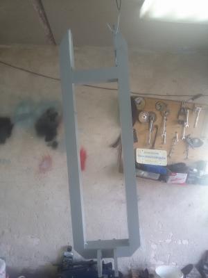

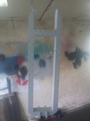

Далее отправляем раму, опять на сварку, и готовим ее к покрасе
Вот она уже висит в грунте:
FX_888
Цитата: aviator645 от 14 Дек. 2017 в 11:24выбрал профиль АД31 60*40*2, так как крепко и вариться
Варится хорошо, но прочность так себе, для вентиляционных  трубопроводов подойдет :) в прочем размеры сечений вполне обеспечат прочность и вес заодно :)
У вас нигде не показан замок, но самокат заявлен складным.
вероятно вам сейчас это не очевидно,  но если вы делаете утилитарное транспортное средство а не игрушку  для покататься  никакого алюминия в силовых элементах замка быть не должно. Только сталь ну или титан. иначе вы никогда не избавитесь от люфтов.
Pau62
Про сварку не понял. Детали чтоли не непрерывным швом варены, а по паре какашек на каждое соединение?

про замок позже расскажу.
сам мех. складывания я бы с удовольствием сделал из стали или чего прочней, но как его приварить а алюм.?
поэтому я старался компенсировать все это толщиной 12мм АМГ6
на оси в шах еще есть опорные подшипники, надеюсь они не дадут болтанки.
Добавлено 14 Дек. 2017 в 15:18
нет, обварено по кругу, просто фот не осталось, это была пристрелка для компоновки и дальнейшего проектирования

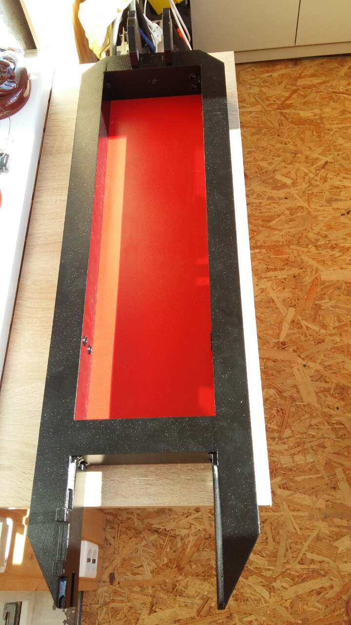

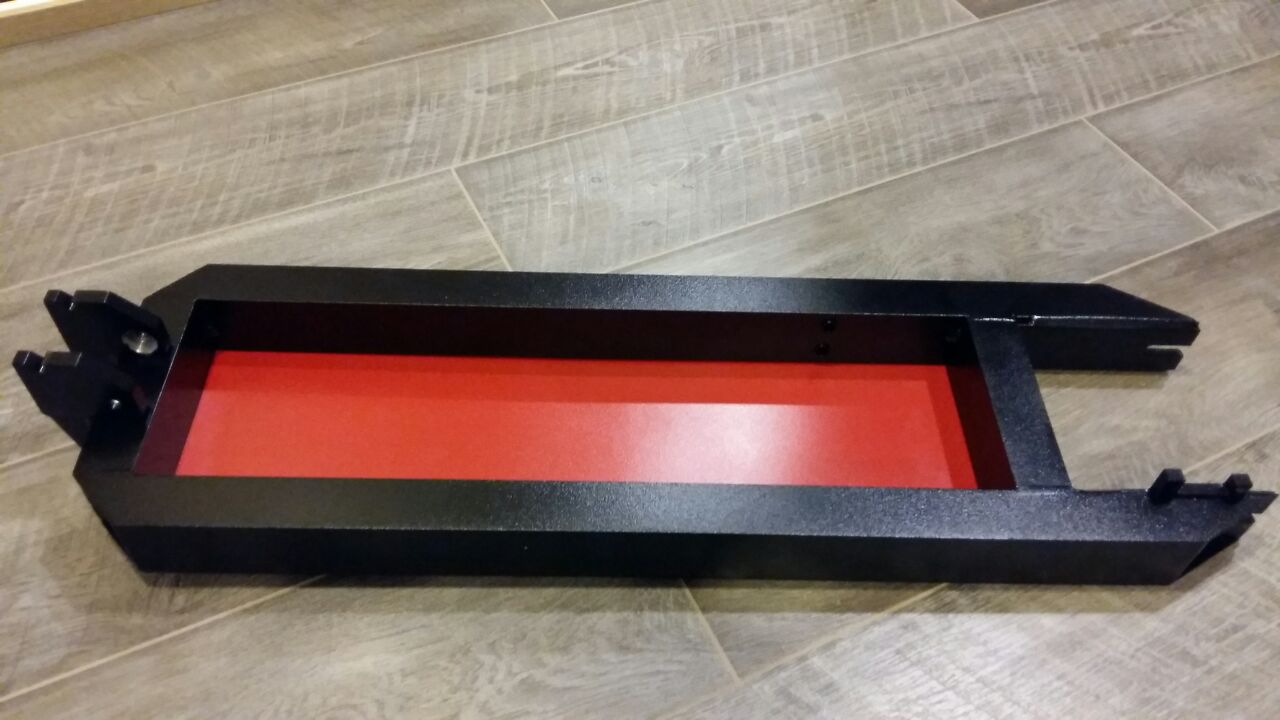

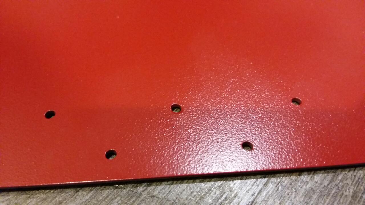

Далее я долго думал, во что покрасить. Очень хотел полимер, но кто то мне сказал, что эту сварную конструкцию может повести , побоялся короче, но наверное зря.
Авто-эмалью принципиально не хотел.
Выбор пал на краску 2-х компонентную аля "РАПТОР"
Понравилось, что она фактурная, и вроде как к царапинам мелким стойкая, Джипперы ее любят :)
Когда уже покрасил, на глаза попалась еще молотковая краска, интересно как бы она смотрелась?

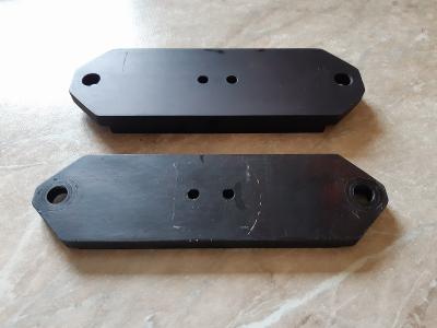

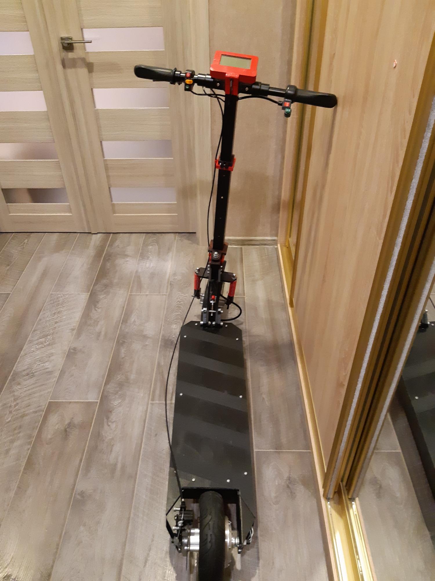

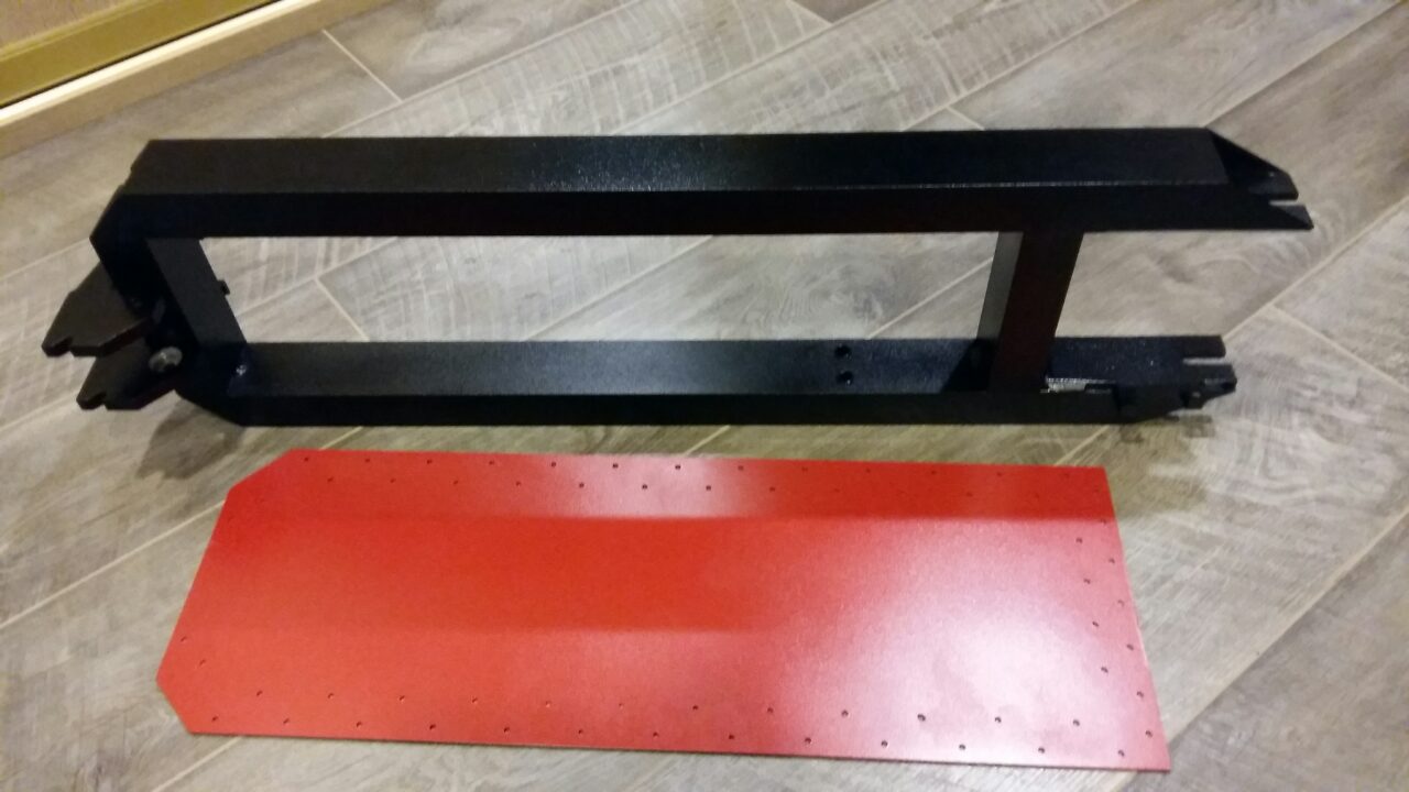

Вот так выглядит покрашенная дека с полом и кранштейнами
Пол посажен на гермет+заклепки по периметру+гермет  внутренней части где будет вся электрика

aviator645

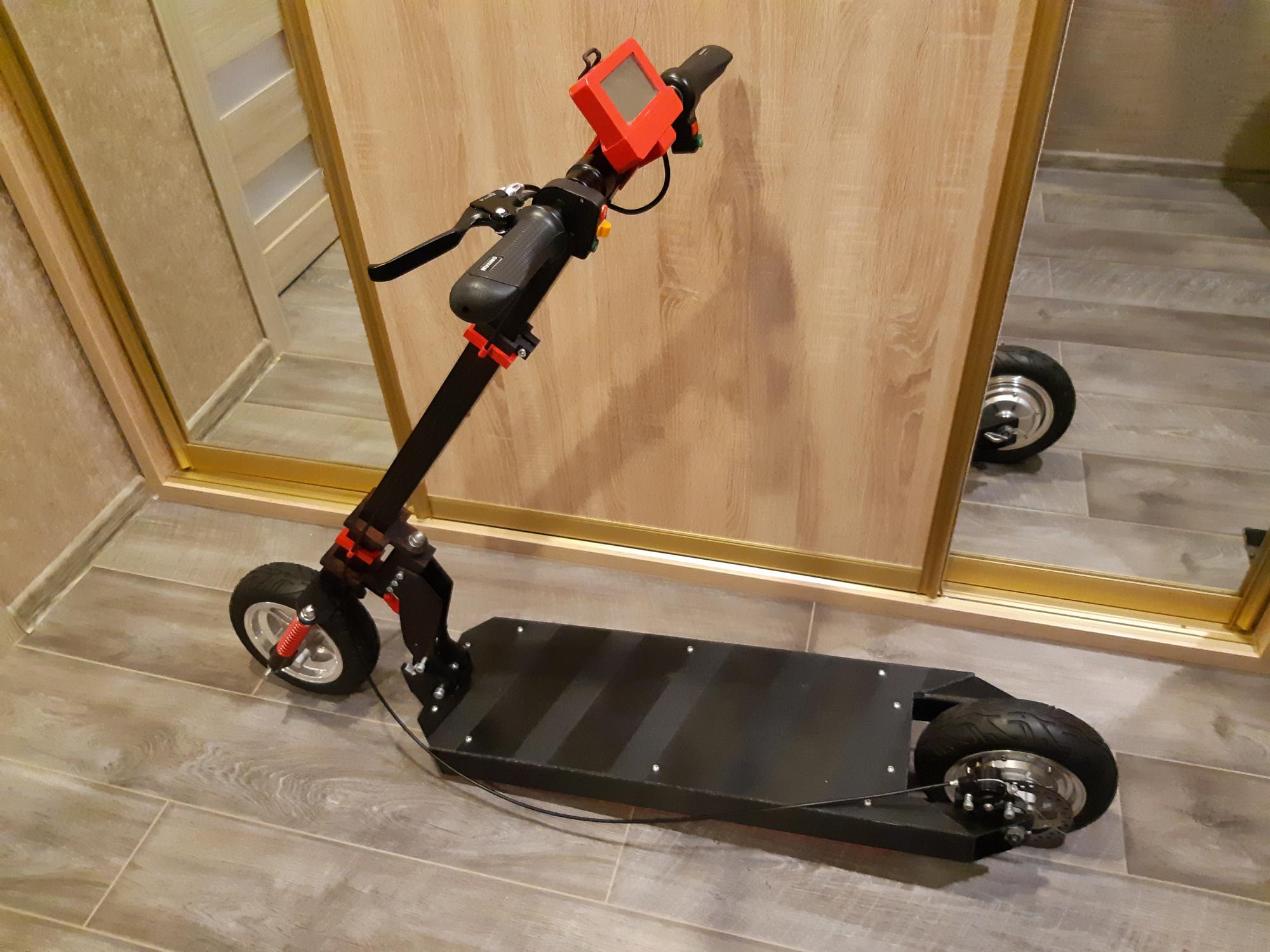

Первый выезд, валит!!!!
aviator645
Услилил переднюю вилку, напугали вы меня, что хлипкая :)

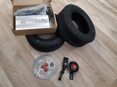

Прикупил немного для "Квадрата"

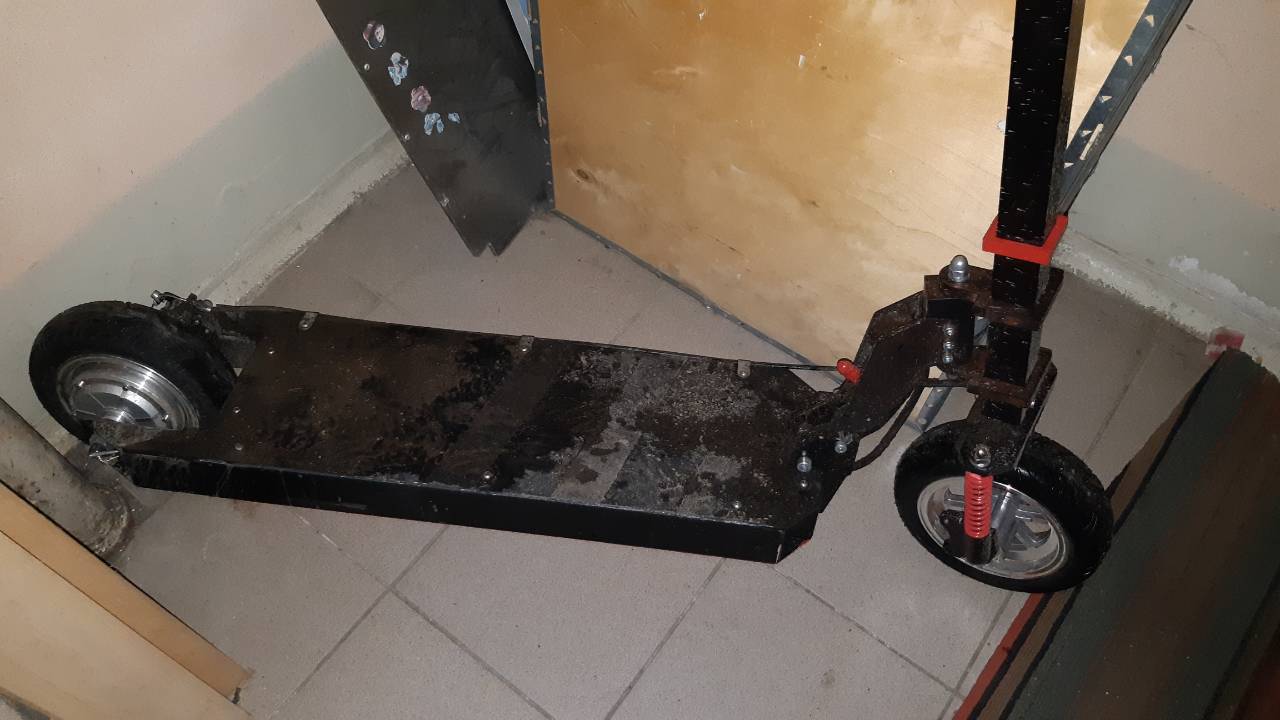

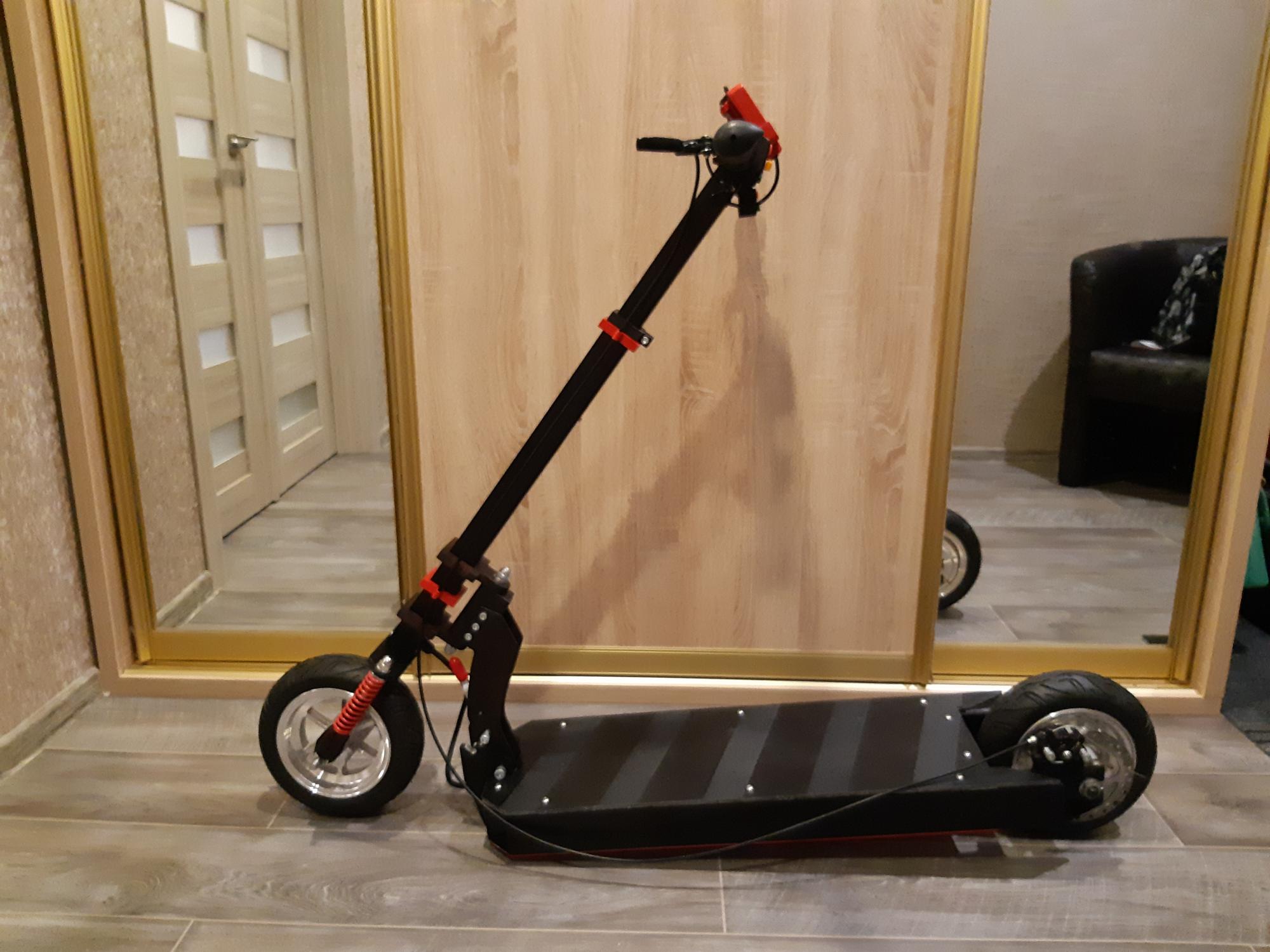

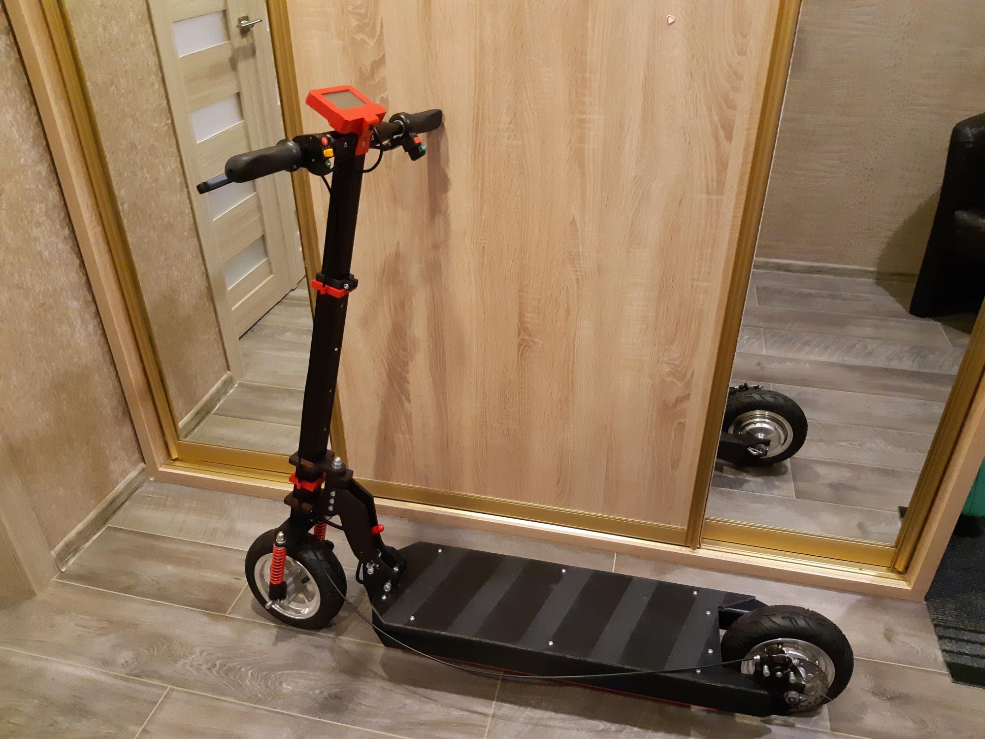

Ну вот у нас вчера было солнышко, но с лужами, решил я не ждать больше погоды и выкатить на тест своего квадрата.
Аккум у меня лиферный 48 в 12ач
старался первый километр ехать по сухому, но это не помогло проехав пару луж, спина моя была грязная, бызговиков то нет.
потом стало пофиг, грязь лужи, снег.

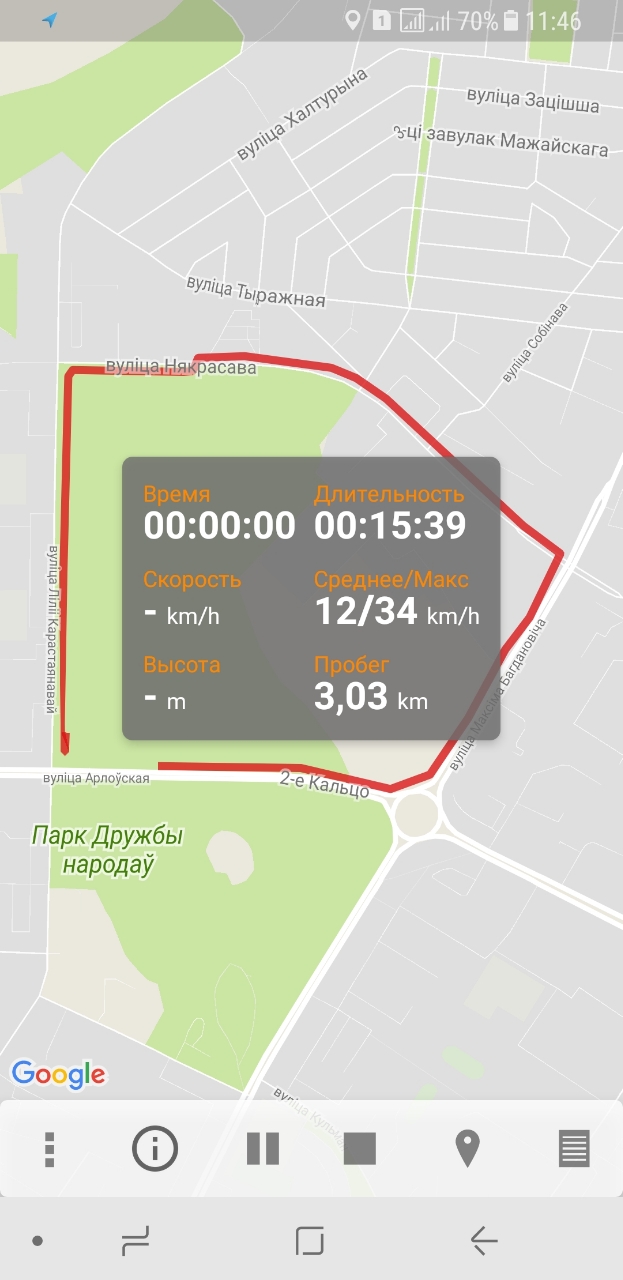

короче говоря откатал я 1час 10 мин, проехал около 13 км, аккум я не смог высадить полностью, устал, это все же был первый заезд для меня на этом виде транспорта.
что можно сказать, мне все понравилось, теперь брызговики нужны, и это я на себе попробовал. Самокатом пока доволен, скорость набирает нормально, тяга хорошая.
Судя по показаниям ток прыгал до 25А, а может и больше, я не сильно часто смотрел, скорость по ГПС 34 км/ч, на моем приборе показало 26, нужно подкрутить, хотя пробег почему то совпал.
Ездить комфортно и при неровной дороге, но без глубоких ям, бордюры выше 5 см штурмовать будет тяжело, да и делал я его больше для велодорожек в основном, ну с большего пока все, единственный минус, мех складывания, туда попало с колеса переднего много грязи, мыть не удобно, скрипит песок, так что нужно подумать о его защите
ну и пару фоток
